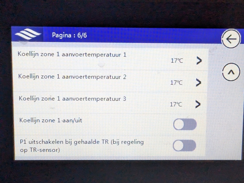

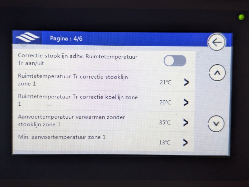

Om te kunnen koelen moet instelling M1.29 de koellijn op aangezet worden.
Ik zou M9.06 op alleen ext On/Off zetten, zonder de buitentemperatuur.
dan heeft instelling M9.08 ook geen invloed, anders wordt er pas gekoeld vanaf deze temperatuur.
Snachts is het in NL bijna altijd kouder dan 20 graden en dan zou het koelen stoppen. dit terwijl de temperatuur juist laag is en de Amber het dus makkelijker heeft met koelen.
Dankjewel voor de tips.
Nu zie ik wel dat de temperatuur op het display (de thermostaat met het sneeuwvlokje) in de loop van de dag veranderd. Welke temperatuur wordt met de bovenstaande waarde aangegeven, welke waarde wordt er gemeten, is dat de Tc? Waar komt de temperatuur onder de streep vandaan? Deze veranderd ook op de dag. Vanmorgen stond hij op 21 graden en nu m 11 uur staat deze op 19 graden. Op het overzicht plaatje staat er Tset bij, kun je deze instellen?

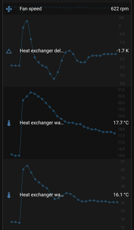

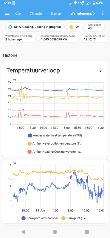

Recent ook in bezit gekomen van een Amber voor onze nieuwe woning. (jaay) Buiten het verwarmen was een van mijn doelen om de gehele woning te kunnen koelen. Alle radiatoren zijn vervangen door flinke jagas met daarop diy ventilatoren (pc fans met Shelly RGBW voor pwm sturing).
Vrijwel direct een modbus naar ETH adapter gehaald en de hele reutemeteut in HA gedropt (eindelijk inzicht in run duur, redelijke cop berekening etc.
Ik had al een sensor gemaakt die onze temp en humid sensoren door een formule haalde om de dauwtemperatuur te berekenen. Tot mijn grote verbazing zit die bij ons nog wel eens op een graad of 11.
Vervolgens een automatisering gemaakt welke elke vijf minuten (als de wp in koelbedrijf staat of aan het koelen is) de doeltemperatuur voor het koelen update met de dauwtemperatuur + toegestane overshoot. Dit laatste zodat de watertemp nooit onder de dauwtemperatuur zal komen.
Komende week gaat de echte test zijn met een aantal goed warme dagen, maar tot dusver ben ik echt ongelooflijk tevreden met hoe dit werkt. Gegeven, de vorige bewoners hadden een airco geïnstalleerd waardoor we redelijke controle hebben over de luchtvochtigheid. Op het lijstje staat nog om te kijken of we deze kunnen vervangen met een zware luchtontvochtiger, deze gaat waarschijnlijk wat beter met de stroom om en zorgt buiten niet voor een herrie (onze buitenunit is een draak).
Daarnaast een shelly in gebruik om via HA een potentiaalvrij relais van richting te wisselen zodat de thermostaat of op de koelcontacten of de verwarmingscontacten zit. Dit alles obv de staat van onze thermostaat :)
P.S. het zal met een korrel zout zijn, maar mijn cop calculator geeft een benadering van 9 met dit weer. Absoluut niet slecht imho :D (benadering omdat het een statische flow heeft obv wat de display van mijn grundfos aangeeft)

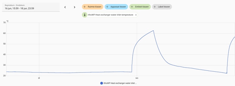

Op het moment werkt de aansturing via Modbus dus best lekker, enige nadeel is dat hij met elk commando wat ik stuur mijn legionella planning omzeep helpt. Ik heb vandaag de laatste versie van de controllersoftware geïnstalleerd gekregen, maar dat mag niet baten.
Zit te denken aan het uitzetten van het programma en softwarematig de DHW temp op 60 te zetten om toch de temp er in te krijgen.
Als er andere ideeën/oplossing zijn hoor ik ze graag, want dit stoort wel :p

Hier ook Legionella uitgezet.
Ter vervanging de SG+ Delta op +15 gezet bij een normale SWW temp van 50.
SG+ wordt hier getriggerd door de omvormer SolarEdge, maar kan ik ook handmatig met knop nog aanzetten als ik een donkere week heb. In de winter denk ik dat ik deze SG+ maar op automation in HA zet via Relais van de Module.

Ik heb een automation voor gemaakt om het setpoint te verhogen naar 65, je kan dan nog een bewaking doen in je automation dat die temperatuur 20min gehandhaafd blijft en anders een melding verstuurt.
De Amber doet in feite niets anders

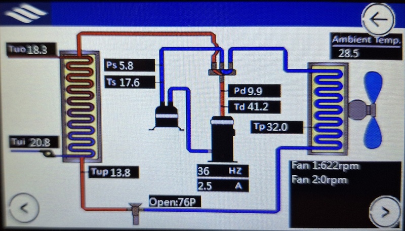

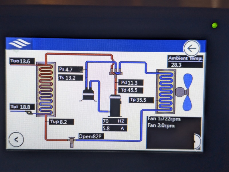

Afbeeldingslocatie: https://tweakers.net/i/kyR-nd4RoVCizenRRuB0wpaHhp8=/x800/filters:strip_icc():strip_exif()/f/image/lfdnwPp4Oe2SfssR7d8EgyVf.jpg?f=fotoalbum_large
Afbeeldingslocatie: https://tweakers.net/i/jK5HWa09DTlcygW9KW6E4X4NBqU=/x800/filters:strip_icc():strip_exif()/f/image/MOCPeI9E631N5zVvDzX3Cxuz.jpg?f=fotoalbum_large
Afbeeldingslocatie: https://tweakers.net/i/IH2Ltc4qZxIkqJmXf_rZAGJjHUM=/800x/filters:strip_icc():strip_exif()/f/image/thtdHAzXeiJSYtxaVjMf1JoQ.jpg?f=fotoalbum_large
Afbeeldingslocatie: https://tweakers.net/i/WGeIHyL3SQx_yRxyaQpola4Cksk=/800x/filters:strip_icc():strip_exif()/f/image/CCetLKVkdyubXFFqVdNG9cOL.jpg?f=fotoalbum_large
Afbeeldingslocatie: https://tweakers.net/i/4xcVfi3ttw45xpmRu0Vi9yXCQVk=/800x/filters:strip_icc():strip_exif()/f/image/CycRfoaSDZEIvXLAzUJxr1gl.jpg?f=fotoalbum_large
Afbeeldingslocatie: https://tweakers.net/i/FplAjUEBNGHeLhvtLu088fmvyP0=/800x/filters:strip_icc():strip_exif()/f/image/2m6q4058GXivIoBTSKY8HGLl.jpg?f=fotoalbum_large
Ik heb het koelen ook aangekregen. Eerst gedaan via de Leejoow module via de web interface, maar toen stopte hij steeds.
Nu op het schermpje de koellijn zone 1 aangezet ... even kijken of hij nu wat langer blijft draaien dan 10min
Zou ik hem nu goed hebben ingesteld?
Ik gebruik enkel de vloerverwarming beneden (kunststof verdelers)
[ Voor 27% gewijzigd door Whiskey48 op 14-06-2025 15:21 ]

Whiskey48 schreef op zaterdag 14 juni 2025 @ 14:39:
Wat bedoel je met hij stopte steeds? Sprong er een instelling terug of ging de pomp pendelen?
Ontwikkelaar van de OpenQuatt hardware en Itho Daalderop warmtepomp control module
  • Whiskey48
  • Laatst online: 05:39
Whiskey48
leejoow schreef op zondag 15 juni 2025 @ 07:37:
Ik denk dat hij simpelweg aan het pendelen is op de koude.
Ik dacht dat als een lucht-lucht airco hij non-stop aan staat. Maar koude gaat niet omhoog als warmte, dus de vloer is snel op koude temperatuur en dan kan hij zijn koude niet kwijt denk ik.
Ik dacht dat ik wat fout deed, een van de instellingen misschien niet goed staat ... Maar hij kan natuurlijk minder makkelijk zijn energie kwijt tov verwarmen waar de warmte wel van de vloer af omhoog trekt.
Weer wat geleerd / ervaren!
(Een koele vloer is overigens wel erg prettig, vooral m'n vrouw vind het erg prettig)
Het is een leuke extra, maar voor het goed kouder maken van het huis is een lucht-lucht airco veel beter.

Even een vraag over de iTho Daalderop Horizontaal warmtevat 240liter + laadmodule. Ik heb beide nu een een tijdje werken in combinatie met een Arotherm warmtepomp 75/6. Dat lukt maar ik loop wel tegen wat rare dingen aan en zoek naar oorzaak en eventuele oplossing.
Het probleem is, dat ik het gevoel heb dat de laadmodule nadat het vat eerst is opgewarmd, deze ook weer gaat afkoelen. Klinkt raar maar dat is wat ik zie. Of er moet een ander probleem zijn waardoor het vat weer afkoelt.
Ik heb nu de gewenste temperatuur van het vat op 58 graden staan. Als het vat dan ook rond die temperatuur is verwarmd lijkt die wel op temperatuur te blijven in ieder geval gedurende de nacht.
Maar wat ik ook zie, is dat de temperatuur soms dramatisch zakt. Dan is de aanvoer temperatuur lager en lijkt het alsof de module door blijft gaan en dan in plaats van warmen het water weer afkoelt? Zou dat kunnen?
En zo ja, hoe voorkom ik dat? Of heeft dat met de driewegklep te maken die dan niet dicht is. De pomp heeft neem ik aan een naloop-tijd?
Kan het probleem ook worden veroorzaakt doordat de Warmtepomp retour-leiding vanaf de module op dezelfde retour zit voor het verwarmings-circuit? Merk wel dat het retourwater ook wel een aantal radiatoren ook opwarmt. Zou het zinvol zijn en kunnen om in de retour een veerbelaste terugslagklep te plaatsen (die heb ik)?

Hoe is de waterpomp van de module aangesloten. Blijft deze wellicht continu draaien? Deze moet alleen draaien bij verwarmen sww. En kleppen moeten er inderdaad tussen anders verwarm je bij een legionella run ook jouw afgiftesysteem 😏

Lijkt er inderdaad op dat de pomp blijft draaien als de drieweg-klep open staat. Die staat blijkbaar open wel merk ik dat de (relais) die de klep open en dicht zet regelmatig in en uitschakelt waardoor de klep even open en of dicht gaat (hoe kan ik eigenlijk zien wat de open of dicht stand is op de klep? Is een honeywell).

Zorg ervoor dat de waterpomp van de boiler uitsluitend draait wanneer er sww wordt verwarmd.
  • Whiskey48
Whiskey48
bommer schreef op zondag 15 juni 2025 @ 09:19:
Hoe staat de instelling min tem aanvoer koelen M1.20?
Ik gok dat de compressor daar op uit gaat.
Ik maak gemiddeld runs van 4 uur.
En kan het hier op 22 a 23 graden houden, met buiten 30 op de meter.
M1.20 min aanvoer temperatuur zone 1 staat op 16 graden.
Oh 23 bij buiten 30 zou echt fantastisch zijn.
Ik heb hem nu op 18 staan, maar zet hem even naar 17!
darkfujita schreef op zondag 15 juni 2025 @ 11:01:
Ja ik had het gelezen. Ik zie dat je ook WAR draait (mbt dynamische koel lijn adhv buiten temp). Waarom zou je dit doen? Kan je niet gewoon AAN/UIT? gelijk naar 18 graden aanvoer?
Ja ik dacht dat dit is misschien handig, zodat de koeling niet non-stop aan staat? Ik heb alle temperaturen naar 17 gezet ... Maar dan kan ik hem dus net zo goed gewoon uit zetten die koel stooklijn?
Afbeeldingslocatie: https://tweakers.net/i/c8t-aLkKj1HlDZ_qRSypB8CL8mA=/800x/filters:strip_icc():strip_exif()/f/image/QzMClKwVGF9FF2sOKSMrgMQ2.jpg?f=fotoalbum_large
Afbeeldingslocatie: https://tweakers.net/i/RWbtcw671eiXWSRD5nsrqsovJ70=/800x/filters:strip_icc():strip_exif()/f/image/t9eTUgbARiKK67SZNT6WxutS.jpg?f=fotoalbum_large
Afbeeldingslocatie: https://tweakers.net/i/YDxe8Wpdk7r3HsrFldM0dOroTnw=/800x/filters:strip_icc():strip_exif()/f/image/xHxg6h2KZdrHJFcz6ytews68.jpg?f=fotoalbum_large
Afbeeldingslocatie: https://tweakers.net/i/DGVMWSMZbFtpTsjDiT8KsQ3oaq4=/800x/filters:strip_icc():strip_exif()/f/image/IWIDOIDynl3TGYdd5gVXanGH.jpg?f=fotoalbum_large
Afbeeldingslocatie: https://tweakers.net/i/wffCvvjqnSdWm4CbbHvgD69JAqE=/800x/filters:strip_icc():strip_exif()/f/image/MgCU8lVflYrv3OEnGdt4bMWk.jpg?f=fotoalbum_large
Edit: dan zou hij zo goed staan denk ik?

  • darkfujita
  • Laatst online: 08:14
Hehe, bij het data/gegevens overzicht, wanneer je op de 'i' klikt. Even pijltjes naar links/rechts en dan kom je er!
Hierbij de mijne. Heb de aanvoer nu op 19 graden gezet trouwens.
Afbeeldingslocatie: https://tweakers.net/i/DgM8eygWDJEo7RRO6_KYuBUjEEs=/800x/filters:strip_icc():strip_exif()/f/image/to361mp3IglvLrPC3zLu32yh.jpg?f=fotoalbum_large
[ Voor 65% gewijzigd door darkfujita op 15-06-2025 18:30 ]

Raadsel - koeling aangezet. Ik heb nog geen thermostaat contacten dus sturing op stooklijn icm op Tr. Maar toch is hij niet aangeslagen, dus toch nog eens verdiepen hoe die Tr sturing nou werkt.
Enfin, dat is niet het raadsel. De vraag is waarom de Amber van 300Wh naar 2.4kWh gaat als ik verwarming uit en koeling aan zet. Dit is dus zonder dat de compressor aangegaan is…Afbeeldingslocatie: https://tweakers.net/i/EiBHaBFC0MNALCoDwQb9DfyiLPk=/800x/filters:strip_exif()/f/image/Ar97WDZXQI2qNq1sNRbsgCb3.png?f=fotoalbum_large
Afbeeldingslocatie: https://tweakers.net/i/VkyLBjZvjD_qd7x8GdbGTm5vZ9c=/800x/filters:strip_exif()/f/image/bzsH5gvMdxE6gYGYPuHX76fx.png?f=fotoalbum_large
  • Degast
  • Registratie: September 2022
  • Laatst online: 11:05
Degast
tonwes99 schreef op woensdag 18 juni 2025 @ 19:47:
Enfin, dat is niet het raadsel. De vraag is waarom de Amber van 300Wh naar 2.4kWh gaat als ik verwarming uit en koeling aan zet. Dit is dus zonder dat de compressor aangegaan is…[Afbeelding]
Neem aan dat de pomp gaat draaien? Maar dat er een voorwaarde nog niet gehaald werd. (Vrijgave stooklijn gaat via contacten com en tk. Handmatig koelen kan, dan dus stooklijn koelen uit. En dan gaat ie richting aanvoertemp koelen zonder koellijn. Mits ook andere voorwaarden (min buitentemp ed) niet dwarsliggen.
  • tonwes99
  • Registratie: Januari 2016
  • Laatst online: 10:56
tonwes99
Degast schreef op woensdag 18 juni 2025 @ 21:26:
Helaas kan ik die niet aflezen in HA met @leejoow , alleen de set value.
Met verwarmen gaat de pomp pas draaien als er warmte gevraagd word, zou dat met koelen anders zijn? Zal dit wknd eend kijken op de Win-CE zelf als er 100W gevraagd wordt...
Vwb. het niet koelem, de gebruikte settings volgen, moet me verdiepen in de setting van Tr compensatie vs. vol op Tr, en wekj van de regeling-keuzes ik dan precies moet maken. Menuteksten zijn soms net te kryptisch om zonder experimenteren te werken.
  • leejoow
leejoow
Dat ben ik!
tonwes99 schreef op woensdag 18 juni 2025 @ 22:01:
Wat mis je? Of de pomp draait? Volgens mij is daar inderdaad geen modbus register voor. Wat doet de stand van de driewegklep?

  • tonwes99
tonwes99
Ik zie de stand van de driewegklep ook niet in HA. Maar als ik kijk naar de temperatuurbewegingen, dan lijkt het toch dat de driewegklep in CV-stand gestaan heeft. Ik heb een tweede kleine WP die ik normaal gebruik voor WW. Leuk, deze blaas koude lucht in mijn huis, en ik heb niet dat Amber probleem als het te warm is buiten. Door de driewegklep stroomt dit water blijkbaar ook door de Amber, ondanks de verplichte keerklep. Ik zie dagelijks een flinke temperatuurstijging in de nacht, behalve de dag dat ik verwarming had uitgezet en koeling had aangezet.
Afbeeldingslocatie: https://tweakers.net/i/E7sDeadzV5VS8uFSntSDMWFiGCs=/800x/filters:strip_icc():strip_exif()/f/image/TEo9gHyFEcU13Q9BddjUws2U.jpg?f=fotoalbum_large
Afbeeldingslocatie: https://tweakers.net/i/z4te06AyrhlhP0E0CosKK7rdZZw=/800x/filters:strip_icc():strip_exif()/f/image/xnnTdv5Dfp12VdLGezc0eMlg.jpg?f=fotoalbum_large

  • Get!em
Get!em
Oh die ja!
tonwes99 schreef op donderdag 19 juni 2025 @ 06:31:
Three way valve zat in versie 1.06 van de leejoow op interne modbus. Op externe modbus zit die niet.
Je kunt op de externe modbus / leejoow de water flow switch gebruiken om te zien of er flow is.

leejoow schreef op donderdag 19 juni 2025 @ 06:01:
Je kan het pwm signaal van de pomp zien, dat is een terugmelding.
Pomp zelf wordt ingeschakeld door de P0 aansluiting.

  • bommer
  • Laatst online: 27-11 06:11
bommer
Je kunt ook aan de current working mode de stand van de 3-weg afleiden, is niet echt een terugmelding.

  • bommer
bommer
Tekst sensoren en binaire sensoren kunnen niet gedown sampled worden, daarom worden deze alleen voor de tijdsintelling van de HA recorder gelogd. Standaard 10 dagen.
Daarom is je log van vorige maand leeg
Solar Edge 9800WP O/W - Itho Amber 95 | Systeem integrator meet en regeltechniek & KNX | projecterings deskundige CCTV & Inbraaksignalering systemen | Meet- en regeltechniek in de klimaatbeheersing (MRK-A)
  • leejoow
leejoow
Dat ben ik!
Get!em schreef op donderdag 19 juni 2025 @ 18:59:
Klopt, zit ze nu zelf door elkaar te halen :X
Ik zou inderdaad naar de flow switch kijken of de pomp loopt.

  • darkfujita
Even update mbt koelen, probeer het voor het eerst deze week. Hierbij mijn ervaring (ben benieuwd of dit overeenkomt met jullie ervaring).
De koel aanvoer temperatuur staat op 17 graden (maak geen gebruik van koellijn, vind dat onzin), dus hij kan tijdelijk droppen naar 15 graden (Delta 2). Dauwpunt monitor ik, maar binnen is het koel genoeg en vochtpercentage redelijk laag (45~50%), dus maak me er geen zorgen over. Verder staat de WP setting op automatisch, dus hij koelt nu wanneer het warmer is dan 16 graden buiten (dacht ik). Dus eigenlijk nu de hele dag muv snachts.
Stroomverbruik is wel wat hoger, maar heb nog geen zonnepanelen. Met zonnepanelen zal je dus naw gratis overdag koelen!
Temperatuur binnen is erg aangenaam, voelt ook lekker aan de voeten. Hebben op de 1e verdieping ook vloerverwarming/koeling, dus erg aangenaam (badkamer groep heb ik nu wel dichtgeknepen). We hebben nog geen airco, maar misschien hoeft die niet eens. Zolder moet nog geïsoleerd worden (hebben nu zelfs geen kozijn in dakkapel haha) en WTW moet nog worden geïnstalleerd.
Dus eigenlijk heel tevreden vooralsnog! Echte test zal komend weekend zijn (30 graden).
Ps. Heb vandaag in elke kamer een Zigbee Sonoff SNZB-02P temp/vocht sensor geïnstalleerd, zodat ik ook per kamer alles kan monitoren. Werkt samen met een Zigbee Bridge Pro. Kleine investering, maar Mooi spul!

  • Whiskey48
Whiskey48
darkfujita schreef op vrijdag 20 juni 2025 @ 19:23:
Afbeeldingslocatie: https://tweakers.net/i/FtN9zBiWaIh9tXFJQiTevP5ZVAE=/800x/filters:strip_icc():strip_exif()/f/image/79pPtj4QnT29mfwnhyygGHri.jpg?f=fotoalbum_large
Afbeeldingslocatie: https://tweakers.net/i/74p2D6R2j3WkxzlBcnMWPpr7u5k=/800x/filters:strip_icc():strip_exif()/f/image/RXX1NKqW3n00UQsluj6p9vLO.jpg?f=fotoalbum_large
Afbeeldingslocatie: https://tweakers.net/i/lnTUMRrK1W_zqo5EyXRf7LvUhy0=/800x/filters:strip_icc():strip_exif()/f/image/Xa9iF9TwMxzzrok9MzEo3Gua.jpg?f=fotoalbum_large
Afbeeldingslocatie: https://tweakers.net/i/6FhMgHnq4q-ULNtGZjuX-qJ5Yg0=/800x/filters:strip_icc():strip_exif()/f/image/xSA2QS3OsTMUACWAidwWi6x4.jpg?f=fotoalbum_large
Afbeeldingslocatie: https://tweakers.net/i/ra_hknonyagqSicoQH3djWnDs9s=/800x/filters:strip_icc():strip_exif()/f/image/QETLKJAz200WUHb88pY9DTPY.jpg?f=fotoalbum_large
Nuttig, ik ga vandaag ook weer verder testen.
Tot nu toe stopt het koelen steeds na 1min. Net de min aanvoer temperatuur zone 1 verlaagd van 15 naar 14 ... Even kijken of dit de reden is.
Hij is nu wel op 55hz bezig, eerder op 30hz met wat langere runs... Nog even uitzoeken waarom dit verschil.
Edit, weer uit na 1min. De Tuo gaat ook onder de 14graden. (Niet gek als hij vol gas gaat).
... Iemand een tip om hem rustig te houden??
(Hij koelt dan 60m2 vloer plus 6m T22 met 5m aan 120cm fans er onder on de koude de radiatoren af te blazen (gaan direct aan als hij kouder water voelt)
Edit2: de min aanvoer temp vervlaagd naar 13, nu draait hij al 5min.
Eerst over de 70hz compressor, nu stabiel 56hz (nog geen ,30hz)?? :?
Edit 3: na 6min weer uit

Probeer je modulatie eens naar 3 te zetten. Dan start ie minder hard.
Bovendien is je Delta over tui naar Tuo 5c, dus je zou kunnen kijken op pompsnelheid hoger kan. Dan kan de warmtewisselaar zijn warmte beter kwijt en wordt het verschil tussen tui en Tuo kleiner.
[ Voor 63% gewijzigd door Get!em op 21-06-2025 10:50 ]

Hmm ja @Whiskey48 hier draait'ie wel lekker op 36hz.
Heb even twee momenten afbeelding gepakt. Heb nog altijd zelfde setting (17graden, met 16 graden minimum) lijkt niet echt te pendelen.
11:40 >
Afbeeldingslocatie: https://tweakers.net/i/CKZcadLs4IYnsME2h3VKdCkeb68=/800x/filters:strip_icc():strip_exif()/f/image/aLBCN2NCEZnq8pZ2x51Mm1hY.jpg?f=fotoalbum_large
13:30 >
Afbeeldingslocatie: https://tweakers.net/i/wFP7VeMcq240PdrgWYnAqLbnV6E=/800x/filters:strip_icc():strip_exif()/f/image/xCgDGCODQQ0l1TLAS5YlovTX.jpg?f=fotoalbum_large
Heb Amber95 met 90m2 oppervlakte aan slang door het huis liggen. Temperatuur is echt heerlijk beneden & boven momenteel!

De vuurdoop is begonnen, lekker warm weer en nog wat settings bijgesteld + ventilatoren in de convectoren getuned. Vandaag is voor het eerst een run gestopt omdat de WP 3 uur op 30hz heeft staan pompen. Verder sinds 8 uur vanochtend nog maar vier runs bezig geweest. Met de automatisch updatende dauwtemperatuur vanuit home assistant loopt er vandaag gemiddeld 13 graden water door het systeem. Wij zijn helemaal happy!
Afbeeldingslocatie: https://tweakers.net/i/v5F2MPgjCrcv1XJbSwmi62hceX0=/x800/filters:strip_exif()/f/image/2tD4mQCBIUbxavcPiBmOgA4d.png?f=fotoalbum_large
Enige waar we nog naar willen kijken is hoe we de luchtvochtigheid kunnen sturen. Nu de dauwtemperatuur van de WTW aanvoer aan het meten om te kijken of ik het cv water kan gebruiken om daar te laten condenseren. (Moet de dauwtemp buiten wel hoger liggen dan binnen, dat meten we nu)

Afbeeldingslocatie: https://tweakers.net/i/xHL5pbznMN5GowaHNY9MYDL4hvg=/x800/filters:strip_icc():strip_exif()/f/image/y1mXyExgFBkb9ycUpNvfQoSv.jpg?f=fotoalbum_large
Afbeeldingslocatie: https://tweakers.net/i/cgpdvdhoe1uSoY-Wc6ONtYfvqng=/800x/filters:strip_exif()/f/image/Yp2XzHXIG5uHp8er5kVVKt6k.png?f=fotoalbum_large
SG uit, pomp snelheid koelen op hoog, stooklijn koelen op 17 graden op alle 3 de buitentemperaturen (wel aangelaten, nu werkt het iig).
Deltas stooklijn zoals hier boven.
Alle radiatoren open behalve in de badkamer. Op sommige wat fans geplaatst. Nul condens ergens.
