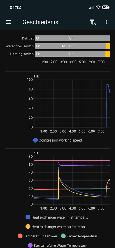

tjipkevdp schreef op donderdag 20 november 2025 @ 20:47:
Even vraagje over de 1e orde vorstbeveiliging. Zo te zien pakt die bij mij altijd het water uit het sww vat? Met regelmatig als effect dat even later hij een sww run moet doen, omdat door de vorstbeveiliging het water te veel is afgekoeld...
Tenminste ik heb de indruk dat ik dat hier zie:
Hierbij is het water in boilervat bijna 3 graden afgekoeld
Ik snap dat de Amber denkt, dat water in de boiler is lekker warm, laat ik dat pakken, maar ja dan gaat dat lekker warme water door een stuk koude leidingen naar het koude buiten... niet heel efficiënt.
Is er ergens in te stellen dat hij het uit het CV circuit haalt (ik heb vloerverwarming)? Dan is hij misschien wat langer bezig, maar ik denk wel dat je daar minder van merkt (en dat het efficiënter is?)
(Ter info, dat hij hierboven 'pas' om 4 uur aan gaat, is omdat ik standaard een vrij lage temperatuur ingesteld heb maar ik die om 4:00 via HA hoger zet om te voorkomen dat er iemand 's ochtends onder een koude douche staat)
Is dat niet een defrost? Die keuze via sww kan je uitschakelen in de software.

Carboy54 schreef op donderdag 20 november 2025 @ 22:57:
Nee dat is zeker geen defrost! De warmtepomp draait niet eens hier, vandaar dat de circulatiepomp aan gaat als vorstbeveiliging. Ik heb ook even een screenshot uit homeassistant gehaald:
Afbeeldingslocatie: https://tweakers.net/i/ZEZLq6dIcBFJCkZ22fIkKBiRxfQ=/x800/filters:strip_exif()/f/image/OzlyywEabfVtmsm4Qpt3IXwK.png?f=fotoalbum_large
Met nachtverlaging is het elke nacht wel raak op deze manier. Je ziet duidelijk de koppeling tussen de heat exchanger temperaturen en de sww temperatuur drop.

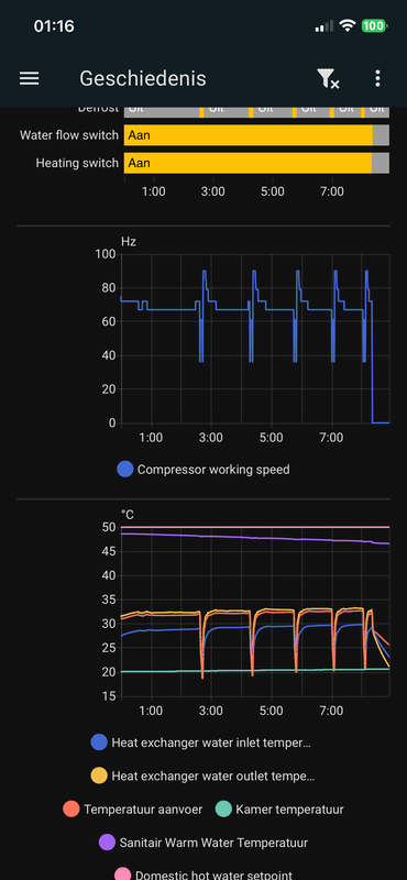

Voor de liefhebber, defrosts zien er zo uit:
Afbeeldingslocatie: https://tweakers.net/i/vG7hFInWmLlPOyTsx2CXap-Detc=/x800/filters:strip_exif()/f/image/g9YDCfovqz774DqmwzhXpcFu.png?f=fotoalbum_large

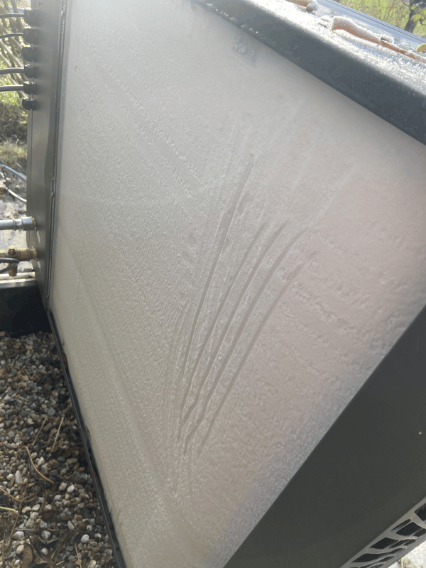

Is de enige manier voor een handmatige defrost om koelen in te schakelen? Met deze ijsopbouw denk ik niet dat 1 defrost cycle genoeg is voor herstel.
  • Carboy54
  • Registratie: Januari 2017
  • Laatst online: 18:33
Carboy54
Duurzaamheid coach
MaartenBreddels schreef op vrijdag 21 november 2025 @ 12:27:
Kabels verwisseld, sensor waarde blijft wegvallen (bovenste grafiek is vlak)
Het lijkt ook hierdoor alsof de defrost niet goed gaan. Wanneer Ta wegvalt gaat status "Defrost" aan (vorstlint warm), aar een echte defrost cycle blijft uit, zie resultaat:
Zit er wel warmte in jouw afgifte systeem of buffer. Zonder warmte kan hij ook niet defrosten. BuH actief?

Eindelijk vorstvrij. Het systeem is groot genoeg (heb dat Amber flowchart gevolgd). behoorlijk wat vloerverwarming + waterinhoud.
Ik vraag mij nu er helemaal geen probleem is met Ta, het kan ook dat de buitenunit Ta gewoon niet meer update wanneer het vorstlint aan staat, maar dat weet ik niet zeker.
Blijft nog wel de vraag waarom mijn vorstlint zo vaak aan staat (oude firmware? Waar vind ik dat, en gaat het om de firmware van de binnen of buiten unit?).
Daarnaast gek dat het defrosten niet lukte, of hij zo dichtvroor.

  • tjipkevdp
  • Registratie: Juni 2018
  • Laatst online: 26-11 18:53
Is dat niet een defrost? ...
@Carboy54 dank voor het meekijken/denken. Zoals @hondacb50 al schreef is dit zeker geen defrost (zie ook de bovenste balk die grijs=uit is). Ik zie overigens dat dit niet de 1e maar de 2e orde vorstbeveiling is. (De documentatie zegt dat 1e vorstbeveiliging alleen bij standby van amber is). Ik zie ook een hele korte compressortijd wat ik ook in de beschrijving bij 2e orde zie staan: " De tweede orde vorstbeveliging is de tweede maatregel om te voorkomen dat
het systeemwater bevriest. De circulatiepomp P0 en de compressor worden kort aangezet om het systeemwater te verwarmen."
Alleen de compressor gaat maar 10 seconden aan zo te zien, op 30hz (1 meetpunt), waarbij ik me afvraag wat is daar het nut van, maar ja het is mijn vak niet :P
.... Die keuze via sww kan je uitschakelen in de software.
Ik zie alleen de setting: "M13.11. Circuitwissel tijdens ontdooicyclus aan/uit", maar dat is de ontdooicyclus wat gelijk is aan de defrost neem ik aan?
Ik denk dat ik adhv de temperatuur in Tui en Ta ga proberen om vlak van te voren gewoon een (korte) cv run te draaien. De Amber is verre van perfect, maar dat ik toch via HA allerlei dit soort extra 'functionaliteit' kan toevoegen (of in ieder geval proberen 8)), is toch wel een grote pre.

Benieuwd of dat helpt, inderdaad vervelende eigenschap. Ik heb t pas sinds 2 dagen.

  • Whiskey48
  • Laatst online: 19:56
Whiskey48
Afbeeldingslocatie: https://tweakers.net/i/aza9Szb0U6EkU_P2q1Ox3KYIfew=/800x/filters:strip_exif()/f/image/C9lnG1hF17M0FSFjeSvdkgse.png?f=fotoalbum_large
Defrost tijd, dus Amber cam weer aan! :p
  • Get!em
Get!em
Oh die ja!
Heb je er nog een doel bij?
Hier vandaag 16 defrost sinds middernacht en al 2x een sneeuwdek.
Ook wederom ingewaaide bladeren weer uit de Amber gehaald.
Het hele duurzaamheidsalfabet: EVWPPVTBVVWHAEVCC
  • Whiskey48
Whiskey48
Get!em schreef op zondag 23 november 2025 @ 17:24:
Geen doel, meer omdat het kan :)

  • Jan2023
  • Registratie: Februari 2023
  • Laatst online: 28-11 22:41
Jan2023
KISS
Ons klimaat is gewoon drama voor een WP
Schoot voor geen meter op met verwarmen vandaag , omdat het mij allemaal te lang duurde Ta even opgeplust met 2 graden , en dan zie je dat dat gelijk 240 watt extra aan stroom kost.
Afbeeldingslocatie: https://tweakers.net/i/NR14tQKppfWDbT5Hvo0-X6d5eP8=/800x/filters:strip_icc():strip_exif()/f/image/PRAGuc5y88JEDlMdzuGSvtdW.jpg?f=fotoalbum_large
Amber 95 sinds 10 / 2023 en 9 x 365 Wp glas / glas solarwatt
  • Get!em
Get!em
Oh die ja!
Jan2023 schreef op zondag 23 november 2025 @ 20:32:
Mooi beeld bij jou ;)
Hier met de Amber120 dezelfde grafiek, en verbruik.
Rond 12u even de ramen open beneden om te spuien en de toen nog droge lucht van buiten naar binnen te krijgen. Kostte wat extra om de temperatuur weer goed te krijgen, maar overall tevreden met de lagere stooklijn zoals eerder toegelicht. Met weer opwarmen de stooklijn niet verschoven, gewoon geduld en traag. Afbeeldingslocatie: https://tweakers.net/i/gTrtJjco2g0rZIahkZ8q47kXRDA=/800x/filters:strip_exif()/f/image/LjytmF5H1NjuxuBudO6gJAYz.png?f=fotoalbum_large
Ik zie dat jij met deze temperaturen wat hoger in de hz zit, gezien je laagste vermogen ook op 1000W zit met je Amber95.

Ik verwacht eigenlijk geen issue in de Amber. Lijkt systeem gebonden. En je sww deed het wel. Dus tot de driewegklep gaat t goed..
Met huidige temperatuur zou ie je water warm moeten kunnen stoken m.i.
Heb je die driewegklep nog via menu omgezet om werking te checken?
