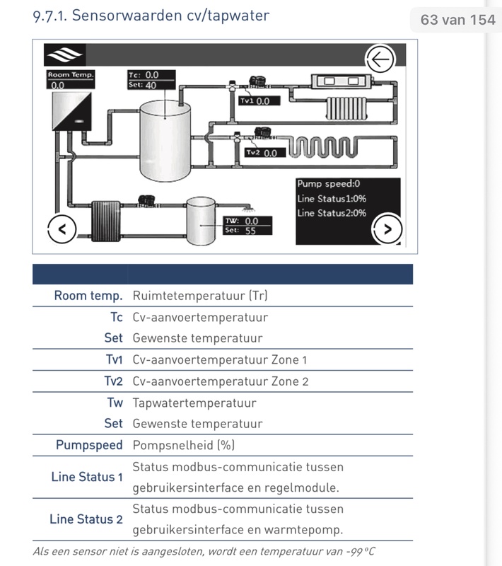

Ik heb inmiddels wat meer data kunnen verzamelen. Er blijft een flink verschil tussen de tc en tuo zichtbaar. De verschillen tussen de meetwaarden van de tc en warmtecamera zijn minimaal (in een range van 1-2 graden). Met de warmtecamera is dat lastig echt precies te bepalen.
De tc sensor zit in ieder geval te dicht bij de driewegklep zoals jullie al hadden geconcludeerd.
Hieronder de meetwaarden.
Na stilstand tussen 15u en 19u
Volledig omgevingstemperatuur aangenomen op alle plekken.
Rond 20u. Na bijna uur verwarmen cv (90Hz)
Sww leiding nog steeds koud
Tc 28.9. Gewenst volgens stooklijn 42.
Tuo 35.6 tui 31.4
Leidingen bij tc sensor volgens warmtebeeld ook ongeveer 29 graden
Bij warmtepomp zelf volgens warmtebeeld ook 29 aanvoer en 20 retour
Rond 20.30. na bijna 1,5 uur verwarmen.
Tc 30.9.
Tuo 38.1, tui 33.9
Hierin het schema wat de installateurs hebben gevolgd. Er zit in ieder geval een bypass in en 12 en 13 zijn niet aanwezig.

Kun je, door zelf de leidingen te volgen, zelf het schema eens tekenen? En van moeilijke stukken eens een foto maken?
En kun je eens meten wat de temperatuur van de retour is, de blauwe linksboven in je foto die weer teruggaat naar je buitenunit? Tussen t-stuk en muur.
En dan de meest blonde vraag die daarbij hoort:, gezien je tc meer gelijk zit aan TUI: zou t kunnen dat de aanvoer en retour aan de buitenunit verwisseld zijn? En dat de drieweg en tc sensor nu dus in de retour zit?
Bij het SWW vat kan dat eventueel goed gaan, maar voor je verwarming niet.

De rode aanvoer is dus warmer dan de blauwe afvoer begrijp ik uit je beschrijven gisteren al. Dus die zijn niet verwisseld zoals ik me al kort afvroeg
Na de driewegklep gaat de rode buis verder. Dan volgt een T stuk. De ene helft gaat omhoog het huis? In. Over naar dikwandig staal. De andere verdwijnt uit beeld, maar daar zit nog net een kraantje in zicht. Die dicht staat. Waar gaat dat heen?

-Hoe zijn de pomp instellingen? (Lees de installatie handleiding er evt op na).
-Hoe zijn de driewegklep instellingen? Idem qua aanwijzingen.

KISS
@Verhoekoen
Wellicht ten overvloede,
Zijn je utp kabels wel in orde?
Kijk even naar de linestatus 1 en 2 op het info scherm.
Deze kabels zijn van belang voor het doorgeven van de sensor waardes.
Bij mij ook eens gekeken naar het verschil tussen Tuo en Tc , is 0,1 graad.

Jan2023 schreef op donderdag 27 november 2025 @ 09:49:
@Verhoekoen
De linestatus van beiden is 100%. De kabels zijn origineel en niet ingekort.

Even een vraagje hier. Ik heb dan wel een HP-S, maar het concept met de Amber is helemaal gelijk :)
Afgelopen week merkte ik dat ik het niet warm werd in huis, ik heb nog eens goed naar mijn instellingen zitten kijken en toen viel het volgende mij op:
Afbeeldingslocatie: https://tweakers.net/i/RUEVa-ZnuVRYVFB2jTuh2oi9dYc=/800x/filters:strip_exif()/f/image/HyEXABLWDettv1VBGEFwn82C.png?f=fotoalbum_large
De aanvoer CV (TC) is continu hoger dan de in- en uitgang van de warmtewisselaar. Heeft iemand hier een verklaring voor? Kan het met bevestiging van de senor op de leiding te maken hebben (dan zou ik eerder verwachten dat de temperatuur te laag zou zijn)?
Ontwikkelaar van de OpenQuatt hardware en Itho Daalderop warmtepomp control module
Je redenatie is goed en ook logisch. De TC zit immers verder weg en zou lager moeten zijn.
Mogelijk zit TUO niet goed, volgens mij waren er mensen die er vorig jaar pasta tussen gedaan hebben.

georgeboot schreef op zondag 30 november 2025 @ 11:10:
Wat bedoel je met de 100%? Staan de UTP kabels op 100%?
In jouw diagnose scherm rechts onder kan je zien hoe beide utp kabels presteren.

Afbeeldingslocatie: https://tweakers.net/i/J-F9Jwzn9eULqS0_QnMT7-_7Ec4=/x800/filters:strip_icc():strip_exif()/f/image/BKoYhQtlbhoj2PHuOYQBRTnB.jpg?f=fotoalbum_large
  • georgeboot
  • Laatst online: 20:18
Carboy54 schreef op zondag 30 november 2025 @ 11:15:
Ah die kende ik nog heel niet. Ja beiden geven 100% aan. Wat overigens raar is want mijn Tup geeft altijd -99 aan (moet nog keer rj45 stekker buitenunit op sensorkabel nakijken). Dus geen idee wat die 100% precies betekent.
Afbeeldingslocatie: https://tweakers.net/i/Ujlxtp2WZCLNAzzKgXaXSfMW0fc=/800x/filters:strip_icc():strip_exif()/f/image/VWnosJnQ3eGvIhDUF6QUsVmy.jpg?f=fotoalbum_large

Ook bij 100% kan er nog een slecht signaal binnenkomen. Die stugge kabels onder spanning in de connector kan ook een oorzaak zijn. Wissel kabel 1 eens om naar 2 vise versa.

Carboy54 schreef op zondag 30 november 2025 @ 12:07:
Die 100% is toch de modbus kabel, niet de sensor kabel?
  • georgeboot
Kabels wisselen helpt inderdaad. 2x 100% nog steeds maar krijg nu ook waarde van Tup
Amber 120 | 10kWP zuid | 3x MP-ii 5000VA + 32kWh

georgeboot schreef op zondag 30 november 2025 @ 15:29:
Modbus/RS485 gebruikt slechts 2-4 aders, dus wellicht heb je daar mazzel mee

Ik had in deze connector in de buitenunit ook een kabel breuk (op de a of b van de modbus): heel sporadisch was het signaal dan brak en had ik storing. Die connector zit behoorlijk opgevouwen in de buitenunit. Uiteindelijk met een kabel tester en wat wrikken kunnen ontdekken dat dit het probleem was, want de line status was wel 100 %. Gelukkig inderdaad dat er nog wat pinnen over waren om het tijdelijk te fiksen.

Waren kabels ingekort? 98% van dit soort storingen zijn de kabels de oorzaak.

Carboy54 schreef op zondag 30 november 2025 @ 18:03:
Niet ingekort, wel stekker eraf geknipt om ze door de wartel te krijgen.

Hier ook regelmatig 2 sec storing op de buiten sensoren. Amber blijft doordraaien. Dus zal voor binnenmodule niet zo belangrijk zijn. Ik zie 4 Alarms die met buitensensoren te maken hebben dagelijks 2 a 3x voorbij komen.
Bijbehorende waarden in uitleesmodule schieten dan ook naar 0 of een modbus waarde maximum (255 voor de hz) voor sensoren van buiten unit .

georgeboot schreef op zondag 30 november 2025 @ 18:41:
Ondanks dat het goed door de test komt toch vaak de oorzaak door de stugge kabel.
