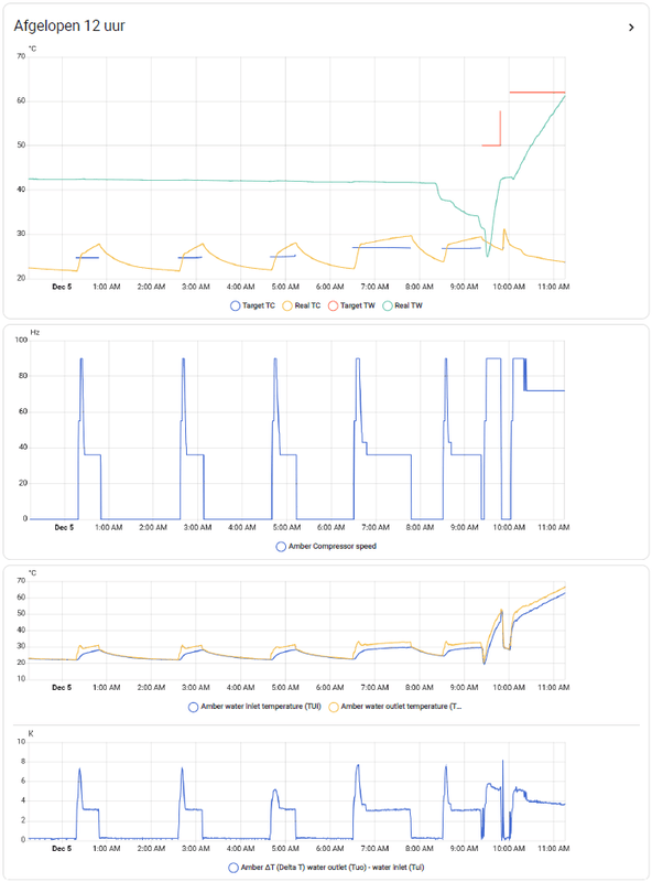

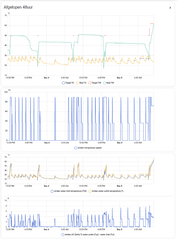

Ik heb al vanaf het begin (inmiddels 12 maanden) wat vraagtekens bij het functioneren van mijn Amber 95 icm Honeywell Home (vloerverwarming met zoneklep icm BDR91 relais en HR91 radiatorknoppen voor de slaapkamers). Ik had hiervoor nog geen ervaring met warmtepompen, maar ik zag veel spikes in de TC die ik niet zou verwachten. Ik heb afgelopen weekend eindelijk de tijd genomen om alles met een modbus gateway in Home Assistant te krijgen. Ik heb eea aan dashboards en helper sensors in elkaar geknutseld, zodat ik nu in één overzicht kan zien:
- (target) TC en (target) TW
- is er ergens in huis warmtevraag en zo ja, waar?
- modus van de Amber
- dit alles zowel nu als voor afgelopen 12 uur
Het valt me op dat er af en toe heating cyclussen starten (dus TC, niet TW), zonder dat er ergens in huis warmtevraag is. Dwz: in alle ruimtes met Honeywell, is de setpoint temp lager dan de actual temp. Defrost is 'off'. Het is geen nalooptijd oid, want er is al langere tijd geen heat demand van Honeywell. Op Honeywell zijn ook geen 'slimme functies' actief. Er is ongeveer 2 uur verstreken, sinds de vorige TC heating cyclus. Na 10 minuten stopte de heating cyclus weer.
Vraag: waarom start er een TC heating cyclus? Zijn er 'onder de motorkap' nog andere rulings die dit triggeren? Dit lijkt me niet erg efficiënt voor de warmtepomp. Indien gewenst kan ik meer info delen.

Stand warmtepomp (tijdens laatste korte run):
Working mode = auto
Current working mode = Heating in progress (nu wee DWH Standby aangezien de run weer even voorbij is)
Current operatingmode = Heating
Of bedoel je iets anders?
Triggers (Regelgedrag verwarmen/koelen) = Ext on/off + Outside temperatuur
--> Zou dit direct de boosdoener zijn?
Buffervat zit er ook tussen ja, daar had ik nog niet aan gedacht. Zou ik die sensoren ook via de Amber (of HA) uit moeten kunnen lezen? Ik zie iig in HA geen variabele die een belletje doet rinkelen.
Ik zie ook nog "Ideal room temp inheating = 21". Die 21 graden is een halve graad hoger dan de setpoint van de main thermostaat. Zit het misschien daarin?

Amber Heating/Cooling zone 1 watertemperture (TV1) = -99
Amber Heating/Cooling zone 2 watertemperture (TV2) = -99
Tr (ruimtetemp) = -99
Setpoints
Ik weet niet of ik alles zie, heb geen installateursrechten.

ΔT Tuo - Tui = is een berekende sensor, heb ik op verzoek toegevoegd.
Klein voordeeltje, de instellingen die via HA aan te passen zijn, heb je geen install code voor nodig (bonus)
Als je op het eerste tabblad kijkt van de integratie, zie je ook de ingangen.
Heating extrenal signal, als je daar op klikt en je ziet daar ook die schakeling, dan is het extern.
Dat object is alleen lezen.
Is het niet je vorst bescherming?
Die 10min doet min dat denken.

"Heating external signal" is inderdaad aan op de momenten dat de warmtepomp aan springt zonder warmtevraag. Is dat op die momenten dan toch Honeywell? Defrost is continu "off" geweest in dit tijdwindow.
Ik vind dat echt vreemd. Ten eerste is er op die momenten geen enkele ruimte met hogere setpoint dan real temp en ten tweede staat in honeywell de minimale aan tijd op 30 minuten. Enig idee wat dan toch de trigger geeft?

  • toilet duck
  • Laatst online: 20-10 17:24
bommer schreef op donderdag 4 december 2025 @ 23:41:
Kun je morgen wat grafiekjes plaatsen van de compressor, met die spikes. Ben ook wel benieuwd hoelang ze duren.
Goedemorgen! Hierbij de grafieken, 12u en 48u:
12 uur:
Afbeeldingslocatie: https://tweakers.net/i/194_Rl8cJAXlJJyMzFS2gTb0CaY=/x800/filters:strip_exif()/f/image/R3K7Mif39Q5i8ASBabDWr3Af.png?f=fotoalbum_large
48 uur:
Afbeeldingslocatie: https://tweakers.net/i/SLfrxHJVTsxlAp3foZWkmG7pcx0=/x800/filters:strip_exif()/f/image/FC9dkibeiZwAutbQL3qgk13C.png?f=fotoalbum_large
Toelichting:
  • Compressor is meestal ongeveer 20-30 minuten aan, soms korter
  • In iets meer dan 5 minuten wordt de initiële target TC gehaald, daarna gaat hij op lagere frequentie door naar ΔT herstart (was 2, heb ik weer naar 3 gezet om em iets langer door te laten lopen)
  • Real TC daalt daarna op mijn oog vrij langzaam, waardoor het soms weer best een tijd duurt voor de pomp aanslaat
Enkele instellingen:
  • P0 verwarmen: was medium, heb ik gisteravond op low gezet als test nav ander bericht in dit topic. Buitenunit staat op zolderhoogte; zelfde hoogte als boiler, buffer en pomp. Kan dat voor mij een goeie zet zijn?
  • Heating & cooling stop: 3,
  • ΔT herstart: 3 (was 2),
  • ΔT moduleren: 1
  • Stooklijn:
  • Met de laatste aanpassingen (ΔT herstart naar 3 en pomp naar low) heb ik voor het eerst sinds ik ermee bezig ben een run langer dan een uur gehad vanochtend (‘herstart’ na de nachtstand van -2 graden TC)
Met de huidige settings blijft het net aan warm genoeg in huis. Ik kan natuurlijk makkelijk de stooklijn iets verhogen. Dan wordt het wel (in spikes) warmer, maar de pomp gaat niet rustig stabiel draaien. Liever zou ik juist de stooklijn iets laten zakken en de pomp gewoon langer laten draaien. Maar dat krijg ik dus (vooralsnog) niet voor elkaar met de instellingen.
Is de info duidelijk? En klopt mijn aanname dat er iets 'fout' is nu?
  • Degast
  • Registratie: September 2022
  • Laatst online: 00:19
Degast
In wat voor vloer ligt je vloerverwarming?
Je water warmt wel heel snel op. Waarschijnlijk komt het warme water te snel terug. Bypasses.
Knijp evt als test alle radiatoren dicht. En draai alleen op je vloerverwarming. Dan moet het veel langer duren.
Als t nog heel snel gaat: waar zit de bypass? In de buffer, echte bypass? Verdeler?
Zie in software geen duidelijke triggers.

bommer
toilet duck schreef op vrijdag 5 december 2025 @ 11:26:
12 uur:
48 uur:
Toelichting:
  • ΔT moduleren: 1
  • Stooklijn:
Grafieken zien er normaal uit, zeker die van de compressor.
Ik denk dat je een afname probleem hebt.
Solar Edge 9800WP O/W - Itho Amber 95 | Systeem integrator meet en regeltechniek & KNX | projecterings deskundige CCTV & Inbraaksignalering systemen | Meet- en regeltechniek in de klimaatbeheersing (MRK-A)

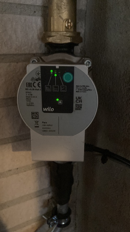

P1 pomp , alles links is snelst. Getoonde foto is 1 standje langzamer
Afbeeldingslocatie: https://tweakers.net/i/gCSS2-d4djxZzj5ZRiXexG0yq4U=/x800/filters:strip_icc():strip_exif()/f/image/IYcRCI7iDooboADzf4gWjI1R.jpg?f=fotoalbum_large
(afbeelding)

Lawaai van dat p1 pompje is inderdaad wat harder. Als de ruis zich maar niet verplaatst naar het afgifte systeem.

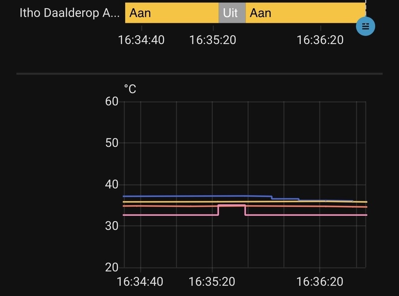

  • Jef04
  • Registratie: December 2024
  • Laatst online: 21:26
Hier draait nu bijna een jaar een Amber en ben er heel blij mee. Nu het stookseizoen echt is begonnen af en toe een blik op de data en kijken waar het nog beter kan. Het valt op dat mijn runs ongeveer 1.5 uur duren. Soms slaat hij even uit en gaat dan een kwartier later weer verder. In principe logisch want de maximale marge is dan bereikt, maar staat in de grafiek natuurlijk nog wat gek. Is er nog iets wat ik kan tweaken hieraan om die run net door te trekken?
Afbeeldingslocatie: https://tweakers.net/i/-eZCRu2R2rjqvI-88RIlIYRQw3U=/x800/filters:strip_icc():strip_exif()/f/image/SP7C4wemvEy12bqphaimntnD.jpg?f=fotoalbum_large
[edit: verbeterde afbeelding]
[ Voor 12% gewijzigd door Jef04 op 05-12-2025 20:53 ]

  • Get!em
Get!em
Oh die ja!
Jef04 schreef op vrijdag 5 december 2025 @ 20:48:
Je tc loopt dan dus langzaam op, terwijl de Amber al op 36Hz draait. Dan is enige mogelijkheid je afgifte verhogen. D.w.z. bijv flow hoger, boosters bij radiatoren hoger.
Ik neem aan dat je al de ruimte boven setpoint op max hebt staan? Dus Staat m101 al op 5?

  • Jef04
Get!em schreef op vrijdag 5 december 2025 @ 23:37:
Gezien je toch de module hebt, plot de external heating (hs) eens ;)
Ah, goeie. Ervan uitgaande dat het ‘Heating Switch’ is, zie hieronder. Het signaal valt 15 seconden weg op het moment van dat uitvallen. Ik gebruik een Nest thermostaat die verder, naar mijn idee, prima werkt. Maar met dit soort gekke dingen misschien toch eens wat serieuzer kijken naar de vaak genoemde thermostaat uit dit forum.
Afbeeldingslocatie: https://tweakers.net/i/tbKh-w6vLbG1O4sxJ4ywYnMzuJg=/800x/filters:strip_icc():strip_exif()/f/image/rH7IDWICVZ8WtKwoAJTUV5dB.jpg?f=fotoalbum_large

  • leejoow
leejoow
Dat ben ik!
Jef04 schreef op zaterdag 6 december 2025 @ 06:50:
Ik denk dat je hem hier te pakken hebt, doordat de HS uit gaat stopt de gehele pomp. Vervolgens duurt het een paar minuten voor hij weer start.
Dit kan je toch ondervangen door op de Amber de tijdspanne van het thermostaat signaal aan te passen. Hier staat die op 10 minuten dan springt die niet aan/uit de hele tijd.

Update na gisteren: pomp draait nu steady de hele dag door runs van 70-80 minuten. Dat is dus een mega verbetering ten opzichte van de 20 minuten af en aan die ik had! Heel erg bedankt allemaal.
Zodra ik tijd heb probeer ik mijn huidige setup te vatten in een versimpelde installatietekening. Die leg ik vervolgens voor aan Itho en mijn installateur. Hopelijk (en waarschijnlijk) zit daar nog iets voor een grote verbetering.
Nu kan ik gewoon stap voor stap de stooklijn verlagen, tot het huis de gewenste afgifte/temperatuur heeft toch? Het wordt nu nog te warm, maar dat is niet verrassend als de compressor veel langer draait en sneller water rondpompen door het huis.
  • Andrehj
Andrehj
toilet duck schreef op zaterdag 6 december 2025 @ 11:42:
80 minuten is inderdaad al een stuk beter dan 20 minuten, maar waarom kan de WP niet gewoon de hele dag continu doordraaien (dus 1 run per dag)? Dat zou met de huidige buitentemperaturen en een correct gedimensioneerde WP toch geen enkel probleem moeten zijn?
[ Voor 5% gewijzigd door Andrehj op 06-12-2025 11:55 ]

  • Degast
Degast
Mooi.
Als te snel warm stooklijn verlagen ja. Die wil je eigenlijk zo laag mogelijk. Aangezien je thermostaat gebruikt (nog wel toch) zou die ook bij moeten sturen. (Uit moeten zetten) Bij teveel warmte.
Beetje zoeken naar mooi evenwicht tussen opwarmtijd, lengte runs, en stooklijn ja. (De stooklijn houdt geen rekening met bijvoorbeeld harde wind of zon) maar daar grijpt thermostaat dan eventueel in.
Ik gebruik zelf de optie stooklijn aanpassen adhv ruimte sensor. Dat bevalt me prima. (Die heb ik op ongeveer mijn max doel temperatuur) Dus die zorgt voor verhoging/verlaging stooklijn als eea teveel afwijkt.
Blijft bijzonder dat een installateur een warmtepomp installatie achter laat die elke 20 minuten aan en uit gaat. Dat voorkomt een beetje installateur ook bij een cv op gas.
Laat hem evt eeprom en SW updaten zodat je terug kunt moduleren tot 30Hz en de laatste instellingen hebt tbv vorstbeveiliging en defrosten. (Om een jaar aan slecht draaien te compenseren).
Maargoed misschien koos je wel voor "alleen installatie", en niet inregelen/instellen/werkend systeem of zo.
Alleen de verlaging van je stooklijn gaat al wat doen voor je stroomverbruik verwacht ik. Even los van rustiger draaien, minder slijtage, minder pendelen in binnentemperatuur.
Kijk inderdaad zeker even verder naar het verdere functioneren van je systeem i.v.m. het m.i. best snelle afkoelen van de waardes. (Waarbij het dalen van tou tot onder tui). Dat suggereert een tegenstroom denk ik.

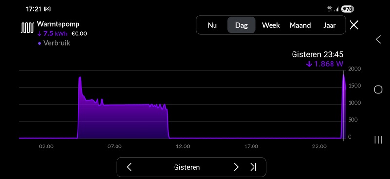

  • bommer
  • Laatst online: 14:19
bommer
Get!em schreef op zaterdag 6 december 2025 @ 12:05:
Ligt eraan hoe de balans is met afgifte en warmteverlies. En ook waar je huis staat.
Voor mijn huis in t buitengebied reken ik met meer graad dagen voor de koudere periode, simpelweg omdat het hier makkelijker en sneller afkoelt dan in bebouwd gebied en ook kouder wordt dan in bijv de randstad. Waar je bij Randstad dan rekent met -7c buitentemperatuur voor warmteverlies, reken ik hier liever met -10c.
Desondanks is het in de huidige dag wel een relatief vlakke temperatuur over NL, maar moet ik rekening houden met een groter dynamiek en daardoor met een grotere warmtepomp met op dit moment een gelijke buitentemperatuur als degene in de Randstad bij een warmteverlies die bij huidige 5C gelijk kan zijn.
En ook keuzes in vloer afwerking kunnen veel uitmaken in afgifte en daarmee aanvoer temperaturen en bijbehorende lengte van runs tov een zelfde huis met zelfde warmteverlies.
Ik had gisteren 6,5 draai uur met een verbruik van 7Kwh, heb ik toch liever dan een pomp die de hele dag draait op laag last.

  • Get!em
Get!em
Oh die ja!
bommer schreef op zaterdag 6 december 2025 @ 13:47:
Ja, is qua totale kWh ook beter. Enige is dat je huis dan wel zo geïsoleerd moet zijn dat hij de overige 18u niet afkoelt. Dat is hier met een huis uit 1990 niet haalbaar zonder extreme extra isolatie.
