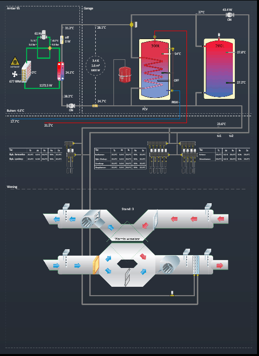

  • bommer
  • Laatst online: 14:19
bommer
toilet duck schreef op zaterdag 6 december 2025 @ 23:08:
Hierbij de schets die ik heb gemaakt van de installatie zoals deze bij mij is. Technisch ongetwijfeld niet helemaal zoals het hoort, maar hopelijk is het wel duidelijk. Ik heb geprobeerd de plaatsing in het schema enigszins overeen te laten komen met de realiteit. Zie 2 posts hierboven de bijbehorende foto's.
@Andrehj Je hebt gelijkt, thanks voor het aangeven.
Afgezien dat de retour CV onder in het buffer komt
Lijkt mij hier niets mis mee.
Beter is in deze situatie de retour CV links zijkant in buffer laten komen.
Ik begrijp dat mensen nu van alles willen zegen of wel/niet buffer. De installateur gaat het buffer niet verwijderen.
Zoals het buffer nu zit, geeft het wat verlies. Je krijgt mening van het water. Hierdoor dient de opwekking kant warmer te zijn dan de afname.
Afbeeldingslocatie: https://tweakers.net/i/1lwp4SerGh6mXS4sE5-SY3x2qTM=/fit-in/4000x4000/filters:no_upscale():strip_exif()/f/image/u1bbFhhJWc2XOrXaTBtx9AfG.png?f=user_large
Zoals ik het buffer er tussen heb staan, heb je geen verlies, door menging.
Buffer vult alleen, maar als er minder afname is en er minder groepen open zijn.
Deze warmte gaat niet verloren, met een speciale schakeling draait eerst het buffer leeg. Bij een nieuwe warmtevraag.
Tussen de compressor stops (herstarts) door, wordt het buffer ook leeg gebruikt. Bij kleine vraag start hij vaak niet eens meer opnieuw, reststant uit buffer is dan al voldoende.
Solar Edge 9800WP O/W - Itho Amber 95 | Systeem integrator meet en regeltechniek & KNX | projecterings deskundige CCTV & Inbraaksignalering systemen | Meet- en regeltechniek in de klimaatbeheersing (MRK-A)
  • bommer
bommer
Degast schreef op zaterdag 6 december 2025 @ 23:30:
Nu denk ik dat die extra pomp gewoon het hete water zo rechtdoor het buffervat trekt. Menging vind er ook niet plaats, als dat oorspronkelijk de bedoeling was. (Dat suggereert die extra pomp)
Nee, buffer is hydraulisch nul.
Dus die 2e pomp trekt niet het water door het buffer heen.
In mijn setup wel, precies wat ik ook wil.

  • bommer
bommer
JoramQ schreef op zondag 7 december 2025 @ 03:54:
Ik denk dat een installateur deze setup graag kiest omdat ze normaal gesproken een aantal specifieke problemen voorkomt. Pendelen bij trage afgifte, geluid in de leidingen ivm hoge pompsnelheid, defrosts. Het komt allemaal iets minder precies met inregelen.
Deze setup zal vast (iets) minder efficiënt zijn maar dat maakt de meeste installateurs natuurlijk niet uit.
Het is inderdaad makkelijker inregelen, je hoeft de pompen niet te matchen. Je lost systeem grote problemen op. Secundaire kan je een andere flow hanteren.
Defrost vermogen beschikbaar.
Zag hier overigens laatst een bericht dat de Amber een defrost zou doen in tapwaterstand en zou het boilervat zou leeg trekken.
Dat klopt natuurlijk niet, een defrost vind plaats in de stand waarin hij op dat moment werkt. Een defrost is niet nodig in stilstand.

  • bommer
bommer
Degast schreef op zondag 7 december 2025 @ 10:34:
Ik begrijp dat het zo "hoort", of het zo ook functioneert vraag ik me erg af.
Ik zit op de lijn van carboy, zorg dat je systeem aangepast is op de flow van de WP. En laat als het even kan buffer achterwege.
Misschien is het niet anders, of heb je er andere voordelen mee. Nouja vooruit.
Ik heb 11 groepen vloer verwarming deze vragen 5 l/min, kan de Amber niet leveren, die doet max 1900 l/h
Hoe ga je dat oplossen?
Ideaal zou zijn als je het totaal benodigd flow weet/berekend en dan een pomp op proportionele druk voor zet. Dan krijgen de groepen de juiste druk en flow.
En heb je de effiecienste afname.
Helaas kan de pomp van de Amber dat niet, dus zul je anders moeten oplossen.

  • toilet duck
  • Laatst online: 20-10 17:24
Tussendoor heb ik dus de stooklijn nog iets verlaagd (nu TC target ca 24 graden, met buitentemperatuur van 10). Woonkamer wordt nog steeds te warm (geen thermostaat), bovenverdieping is op temperatuur (slimme kranen begrenzen). Na een run duurt het een eeuwigheid tot hij weer aanslaat. Beneden (VVW) blijft het (te) warm, boven (Jaga hybrid) koelt het af (iets meer ventilatie). Het duurt een eeuwigheid voor de warmtepomp weer aanslaat, omdat TC heel langzaam daalt... De enige manier die ik zie om het beneden minder warm te krijgen, is debiet van VVW weer te knijpen (nu ca. 1 l/min x 6 groepen = 6 l/min; op gevoel ingesteld, niet fatsoenlijk berekend of nageregeld volgens mij). Gevolg: kortere runtijd op de Amber. Ben dus toch een beetje in cirkeltjes bezig.
Ik lees tussen de regels door in alle comments dat het met buffervat makkelijker inregelen zou zijn. Nou, daar merk ik weinig van ;)
@Degast Dank voor je input en je feedback op de setup. Ik waardeer dat je er aandacht aan hebt besteed.
  • Radiatoren zijn denk ik niet fatsoenlijk ingeregeld, daar is weinig mee gebeurd na plaatsing. Ik betwijfel of er een debietklep op zit.
  • Terugslagkleppen zijn denk ik niet of niet juist geplaatst. Voorbeeld: na een TW run slaat de TC omhoog; dat zou bij terugslagkleppen niet gebeuren toch? In de zomer heb ik gekoeld. Toen heb ik minder aandacht besteed aan hoe het systeem draaide, omdat ik min of meer tevreden was met het resultaat (en druk met andere dingen).
Ik moet bekennen dat je comment verder iets te technisch is voor mijn kennis. Ik schrijf wel een paar dingen op voor installateur en/of Itho voor als ze langskomen.
@JoramQ Thanks. Opvallend dat jij juist pompsnelheid laag kiest en het pompen van de secundaire pomp beperkt. Dat is precies tegengesteld met advies dat ik hier kreeg (oa van @Get!em, toch?). Precies die problemen die jij schetst die een installateur wil voorkomen met deze setup, ervaar ik juist wel.
@Get!em en @bommer Wat is het effect van de retour via de onderkant ipv zijkant? Zorgt dat er dan voor dat warm water naar boven 'schiet' (en weer naar links naar de TC sensor)? En dat misschien daardoor de TC onnatuurlijk hoog blijft?
  • Degast
  • Registratie: September 2022
  • Laatst online: 00:19
Degast
@toilet duck Andere optie is het verhogen van de afgifte van de Jaga s? Als dat nog lukt is de verhouding beter.
Die 24 graden geeft maar heel weinig warmte af, zeker over de Jaga s. Hier draait eea nu ook op 24/25 graden. Maar voor ons zijn de koelere ruimtes boven prima. (En anders moet de deur naar de gang maar even open, haha)

  • Get!em
Get!em
Oh die ja!
toilet duck schreef op zondag 7 december 2025 @ 13:33:
Nu retour op zijkant: buffer fungeert nu ook als vuilfilter. Retour op onderkant: vuil stroomt netjes mee naar echte vuilfilter.
De invloed op het mengen: niet echt een issue volgens mij. Dat mengen gebeurt toch wel. Effect is: koude retour uit vvw komt in buffer en mengt met warme aanvoer (Tuo). Temperatuur komt uit op de middeling in mengverhouding in debiet tussen pomp van Amber en pomp cv. Je hebt door het hydraulisch nulpunt 2 circuits , en dus twee x delta T. Waarbij TUo de hoogste is van circuit buiten , en vvw retour de laagste is van circuit binnen. Tc en Tui zitten op de mengtemperatuur van buffer in t midden.
In een situatie zonder mengende buffer is Tuo meest gelijk aan TC en de vvw retour meest gelijk aan Tui (leiding verlies daargelaten)

Is er een trucje om de Amber sneller naar laaglast (36Hz) te krijgen?
Met dit zachte weer gaat hij bij mij toch wel een beetje pendelen. Twee weken geleden toen het 's nachts naar het vriespunt ging, draaide hij prachtig constant op 36Hz met om de 180 minuten even de smeerverhoging. Setpoint zo rond de 28 a 29 graden (90m² vloerverwarming in 11 groepen).
Nu met het zachtere weer probeer ik met 27 graden te draaien, maar dat red ik niet: de tc blijft langzaam oplopen tot de amber afslaat (bij +3).
Zodra de amber weer aanslaat (mag bij 5 graden onder setpoint) gaat hij volle bak aan initieel. Ik had terugtoeren ingested op 5 graden zodat hij snel begint met terugtoeren, maar dit werkt volgens mij niet. Ik heb de setting nu weer op 2 en op de een of andere mannier gaat hij dan sneller terugtoeren? Ook geluidsreductie geprobeerd. Daarmee start hij niet op 90 maar op de limiet, maar terugtoeren gaat even langzaam.
Iemand een idee hoe hier mee om te gaan?

@georgeboot die modulatie-instelling (M1.3) is verwarrend (en IMO verkeerd gedocumenteerd in de handleiding). Zet hem maar eens op 1c, dan gaat hij vlot terug naar 36hz. Zo heb ik dat hier ook.

georgeboot schreef op donderdag 11 december 2025 @ 14:35:
Wat noem jij pendelen bij dit warme weer? En gebruik je een thermostaat?

Runs van zo’n 2 uur, dan 2 uur uit enz. Niet heel slecht, maar zie liever dat mijn thermostaat (home assistant en shelly) hem uitschakelt dan dat ie overshoot heeft

Hoe zou jij hem documenteren dan? Handleiding zeg dat het delta-t vanaf setpoint is, vanaf waar hij gaat moduleren.

Dat is geen pendelen zeker niet met deze buiten temperaturen. Pendelen is meer dan 2x per uur.
Ik denk je huis beter isoleren of vvw in een dik pak beton wat goed buffert.
Afbeeldingslocatie: https://tweakers.net/i/RNfzlT0DEkNKD100HhplYEkhio0=/800x/filters:strip_icc():strip_exif()/f/image/svdwqfiw8ClRQsbTDJ0YrQCQ.jpg?f=fotoalbum_large
Dan draai je een mooie run en is het genoeg voor de rest v.d. dag bij de huidige buitentemp.
Je zou verwachten dat een hogere M1.3-waarde er voor zorgt dat de compressor sneller, trager gaat draaien. En dat doet hij ook, maar niet helemaal zoals ik zou verwachten.
Er wordt bijvoorbeeld niet duidelijk hoe snel de compressor aftoert. Als ik de waarde van M1.3 op 5c zet, slaat bij mij de warmtepomp af omdat hij de setpoint flink overshoot. Bij M1.3 op 1c (pas aftoeren als hij bijna op het setpoint is) krijg ik een hele mooie, lange run op 36hz.
Hij mag dus eerder, lager gaan draaien met een hogere M1.3. Dat duurt echter zo lang, dat hij (bij mij) de setpoint voorbij knalt. Waarom gaat hij bij 1c direct naar 36hz en kan dat niet bij een hogere M1.3? Ik vermoed dat er een vaste tijdsinterval zit tussen de "aftoer stappen". Hoe zou ik dat documenteren? Geen idee, maar het kan wel duidelijker IMO.

Gouden tip die M1.3 op 1 zetten! Hij moduleert nu meteen terug!!
Zoek even terug op een post van mij hierover.
Kort gezegd:
Tc <= Setpoint- m1.03 = 70-90hz
Tc = setpoint = 55-61Hz
Tc >= setpoint + m1.03 = 43-36Hz
