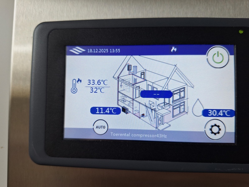

Hoi,
Hoe komt het setpoint precies tot stand? Op de display staat deze op 32 graden terwijl mijn stooklijn bij deze buitentemperatuur op 28 staat. SG regeling of verhoging dmv ruimtetemperatuur staat niet aan. Mis ik iets?
  • tmbreuker
  • Laatst online: 29-11 17:30
brams1995 schreef op donderdag 18 december 2025 @ 12:16:
Hoi,
wat is je stooklijn dan? Bijv mijn setpoint staat nu op 23.8 graden bij een buitentemp van 10.7 graden, Mijn stooklijn punten zijn buiten 10 - stooklijn 24 en buiten 15 - stooklijn 23. Mijn setpoint lijkt dus redelijk te kloppen.
  • brams1995
  • Registratie: April 2018
  • Laatst online: 07-11 14:26

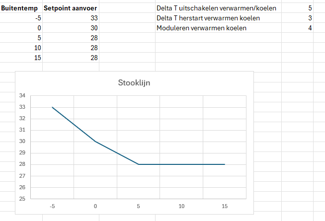

Bij 10 graden 28 en bij 15 ook 28. En het is nu 11.4 graden buitentemperatuurAfbeeldingslocatie: https://tweakers.net/i/W8zVqMIp-f4RA3cMOJ_gPfizZcc=/800x/filters:strip_icc():strip_exif()/f/image/w56g9noteKc3JOZrwof8dzka.jpg?f=fotoalbum_large
  • tmbreuker
brams1995 schreef op donderdag 18 december 2025 @ 12:54:
Bij 10 graden 28 en bij 15 ook 28. En het is nu 11.4 graden buitentemperatuur[Afbeelding]
Kijk ook eens naar de setting van M1.1 - mijn vermoeden is dat deze bij jou op 4 graden staat. Setpoint is dan vanuit de stooklijn 28 met een hysterese van 4. Verwarmen doet de WP dan tot max 32. Maar bij jou staat setpoint op 32. Dat begrijp ik nog niet, maar met hulp van AI komt er een mogelijk plausible verhaal:
Setpoint = Stooklijn_basis + (Gewenste_kamertemp - Werkelijke_kamertemp) × Ruimtecompensatie_factor
Praktisch voorbeeld:
Als:
Stooklijn basis = 28°C (bij 11,4°C buiten)
Gewenste kamertemperatuur = 21°C (ingesteld op thermostaat)
Werkelijke kamertemperatuur = 19°C (gemeten door Tr-sensor)
Ruimtecompensatie factor = 2K (instelbaar in menu door installateur)
Dan wordt het setpoint:
Setpoint = 28°C + (21 - 19) × 2 = 28°C + 4°C = 32°C
[ Voor 37% gewijzigd door tmbreuker op 18-12-2025 13:53 ]

Mm, dus die 32 op het beeldscherm is al inclusief de hysterese? Maar waarom slaat hij dan niet af? Want de actuele aanvoertemp was op dat moment 33.6 en hij sloeg niet af.

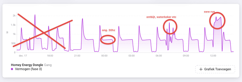

Sinds 25 november '25 draait hier de Amber. Eerst in cycli van 5 minuten uit / 5 minuten aan. Daarna wat aanpassingen door installateur, en daarna zelf op basis van alle Tips in de TS de instellingen verder verbeterd. Waaronder de meeste aanpassingen uit TIP11 in het citaat hierboven.
Nu zit ik met een aantal vragen mbt het verder optimaliseren van de Amber-instellingen. En het leren begrijpen wat mijn huis vraagt en hoe dat samengaat met de WP. Ik zou het waarderen als de experts in dit topic een en ander kunnen verhelderen.
Vraag 1:
Mbt 11.12: "Indien de weerstand in het systeem gering is". Ik mis gevoel en kennis van wat "geringe" weerstand is. Kan ik daarvan spreken in een huis met puur radiatoren? Of is dat juist véél weerstand? Pompsnelheid staat nu op "gemiddeld", huis blijft keurig op temperatuur.
Vraag 2:
De thermostaat vraagt op dit moment continu (dag en nacht) 19 graden. (Nachtverlaging nog niet mee bezig geweest.)
Na het stapsgewijs verlagen van de stooklijn en het toepassen van alle tips in dit topic, zie ik runs van 1 tot 1,5 uur en het huis blijft netjes op temperatuur. Is het realistisch om nog langere runs te willen maken?
Zo ja, is het dan een kwestie doorgaan met wal ik al aan het doen ben: de stooklijn stapsgewijs blijven verlagen tot ik net de 19 niet meer haal? En dan dus één stapje omhoog?
Waarom deze vraag: de compressor draait nu van zo'n run al ongeveer 70% op 30Hz. Dus veel lager krijg ik de aanvoertemperatuur niet? Of is dit een denkfout?
Vraag 3:
Is het laag draaien met dit huis in dit seizoen het te verwachten beeld? Dan moet ik rekening houden met flink wat pendelen als het buiten rond de 12-15 graden wordt. Of begrijp ik iets niet?
Voor de achtergrond hier een grafiekje van het vermogen op fase 3. Ik heb geen stroommeter voor puur de warmtepomp, maar in de grafiek hieronder zijn alleen de waterkoker en broodrooster bij ontbijt verstorend voor het beeld. Een verbruik van rond de 680-710 watt komt bij mij overeen met de compressor op de laagste stand = 30Hz. (Het gedeelte van de grafiek vóór 20.00 uur kun je beter negeren, dat waren nog oude settings)
Afbeeldingslocatie: https://tweakers.net/i/kUxJRqvncQzBJ9cLP18KOpJTX94=/800x/filters:strip_exif()/f/image/n5zWX5f92hBmkuWfGBMPSrTf.png?f=fotoalbum_large
[ Voor 0% gewijzigd door hamag op 18-12-2025 15:02 . Reden: verduidelijkingen ]

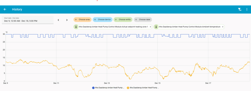

Ik ben er nog iets verder ingedoken. De leejow module leest het volgende actuele setpoint uit:
Afbeeldingslocatie: https://tweakers.net/i/qVvZSmC6r3F4P-DHTVc0pH_VQ4M=/800x/filters:strip_exif()/f/image/goe21iAJyNWAgCPQ4tzUVY23.png?f=fotoalbum_large
Hij schommelt vrij abrupt tussen de 30 en 28 graden (getallen die opzich logisch zijn gezien de stooklijn). Echter zou ik ten eerste verwachten dat deze waarden veel meer gecorreleerd zouden zijn met de buitentemperatuur en ik zie nu eigenlijk geen correlatie. Die 32 graden de ik in de display lees (hieronder nog eens de foto) zie ik hier weer nergens terug...
Begrijpt iemand wat hier gebeurt?
Afbeeldingslocatie: https://tweakers.net/i/BGEqEtiXxTbHQFPlfOr2cLzS25M=/fit-in/4000x4000/filters:no_upscale():strip_exif()/f/image/r6yqsTe7d43smQusnpeLbJ65.png?f=user_large
Opheldering/oplossing:
- Het schijnbaar onregelmatig veranderen van de setting komt doordat de setting wordt veranderd in de setting zonder stooklijn op het moment dat de wp geen vraag heeft.
- Door de binnenunit te resetten is de waarde in de display conform de setting volgens stooklijn.
[ Voor 17% gewijzigd door brams1995 op 18-12-2025 19:06 ]
  • leejoow
leejoow
Dat ben ik!
brams1995 schreef op donderdag 18 december 2025 @ 15:37:
Kan je eens de warmtevraag erbij zetten? De setpoint gaat namelijk naar de waarde zonder stooklijn op het moment dat de warmtepomp geen vraag om warmte heeft. Mogelijk dat je dat ziet gebeuren.
Ontwikkelaar van de OpenQuatt hardware en Itho Daalderop warmtepomp control module
  • brams1995
Check dat is hem! Dank! Nu alleen nog waarom hij op de display 32 aangeeft terwijl de actual setpoint dus 28 is...

hamag schreef op donderdag 18 december 2025 @ 14:43:
Na jarenlang alleen meelezen met diverse topics ( _/-\o_ ), nu dan mijn eerste post op Tweakers :) .
Vraag 1:
Vraag 2:
Vraag 3:
Zonder kennis van je huis.
Als je wel zou werken met wat (nacht)verlaging en de stooklijn inderdaad met weinig overcapaciteit hebt ingesteld dan doet ie wat langer over zn runs. Misschien.
Al zou ik van 1.5 uur ook niet wakker liggen. (Bij deze vrij warme temperaturen)
In eerste instantie was t dan echt niet lekker ingesteld zeg.
Komende week wordt interessant! (Met echt wat koude.)
Vraag 1:
Vraag 2:
Vraag 3:
Itho adviseert een zo hoog mogelijke pomp stand. Soms geeft dat teveel ruis in het systeem. Bij goede flow kan de stand naar medium. 2 ziet er al prima uit.

brams1995 schreef op donderdag 18 december 2025 @ 16:27:
Is dat niet gewoon setpoint + delta?
Als je setpoint 28 is en je delta stop verwarmen is +5, stopt je amber pas op 33 met verwarmen tc.
Als je op het huisje (- -) op je homescreen klikt, kun je een “tijdelijke” stooklijn verhoging instellen. Die zie je nergens anders terug.
Na je restart van de unit is die weg zeg je, dus dan is het heel goede kans dat t die is.
Vraag 1:
Vraag 2:
Je bent een van de weinige en ook eerste hier in t topic met een terugmoduleren tot 30Hz bij verwarmen (zit pas in laatste software versie). En dan runs van 1,5uur met dat?
Dat is met 10c buiten echt dikke prima.
Wat is het versienummer van de software die je hebt? (En evt EEPROM versie?). Te zien in laatste menu.

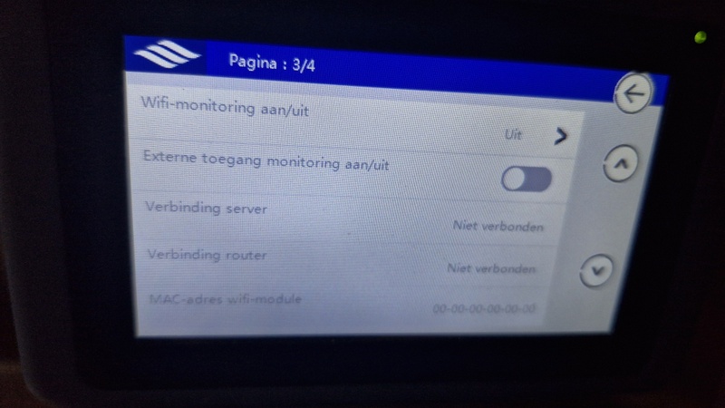

Tot slot: de IOT module geeft continu een of twee rode lampjes. Volgens handleiding betekent dat: geen verbinding. Ik ben niet verbaasd, want heb op zolder nog nooit normaal mobiel bereik gehad (eigenlijk hele woning rampzalig, zit altijd op wifi-bellen). Maar volgens installateur is de IOT module stuk en moet daar een nieuwe voor komen. Ben benieuwd wat dat oplevert. En wat ik mis zonder IOT. Krijg ik daar OTA software updates mee? Of alleen op afstand aanpassen instellingen door Itho?

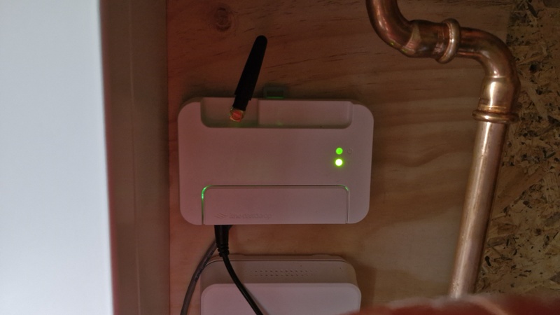

Ik heb er een kastje van Itho bijgeleverd gekregen:
Afbeeldingslocatie: https://tweakers.net/i/jEVusy9C2ubGyYJyWXr5Vi0fqVE=/800x/filters:strip_icc():strip_exif()/f/image/beC7YaLf2sfDBmgIhWqgp6Af.jpg?f=fotoalbum_large
Hij knippert nu groen! Dat is voor het eerst.
De handleiding die ik er op papier bij kreeg is deze. Daar word ik niet veel wijzer van.
De manier van groen knipperen betekent "receiving" als ik het patroon goed begrijp. Handleiding is niet heel duidelijk op dit punt, zie p. 11

Ik ben benieuwd waar je dat las! De installateur heeft bij oplevering niets verteld over hoe of waarmee ik een en ander in zou kunnen zien. Ik had aangenomen dat dit kastje puur is voor Itho of de installateur om op afstand settings te kunnen inzien of wijzigen, maar zelfs dat is me niet met zoveel woorden verteld.

hamag schreef op vrijdag 19 december 2025 @ 13:58:
Software V2.29-III
EEPROM V0118, 025013
Ik snap dit nu helemaal, dank. Pompsnelheid blijft bij mij op hoog staan, stooklijn verder omlaag.
Ben ook geïnteresseerd in de vragen die @toilet duck stelt!
Hoe zit dat kastje aangesloten aan de Amber?
Solar Edge 9800WP O/W - Itho Amber 95 | Systeem integrator meet en regeltechniek & KNX | projecterings deskundige CCTV & Inbraaksignalering systemen | Meet- en regeltechniek in de klimaatbeheersing (MRK-A)
  • evertmulder
  • Laatst online: 22:19
bommer schreef op zaterdag 20 december 2025 @ 09:20:
Volgens mij staat dat in de handleiding
Link

  • hamag
  • Registratie: December 2025
  • Laatst online: 19-11 08:58
Zo:
Afbeeldingslocatie: https://tweakers.net/i/PEO7vdokwEPL11zus9YSOOQ9TdI=/800x/filters:strip_icc():strip_exif()/f/image/AG8F5H6Ceej2cX9XdR5eFOmL.jpg?f=fotoalbum_large
Dit kabeltje loopt naar de IOT-module en zit dus aangesloten op de achterkant van de display. Groen zwart en rood op de onderste drie contacten. En er hangt nog een blinde darm aan (dat witte dingetje) waarvan ik niet weet wat het is :)
Degast schreef op vrijdag 19 december 2025 @ 17:49:
@hamag sowieso: als je zo'n ding koopt en laat installeren. Dan zou eventueel uitlezen wel van tevoren goed duidelijk moeten zijn.
Als een installateur ongevraagd gaat meekijken, uitlezen, aanpassen is dat nogal een aantasting van je privacy. Dat mag echt niet zomaar zonder uitdrukkelijke toestemming!
De IOT module knippert nu al 24 uur op groen, waar hij de afgelopen twee weken alleen rood was. Zelf niks gewijzigd. Dus óf itho heeft aan hun zijde iets aangepast óf het mobiele bereik is de laatste dagen wat beter.
De optie om installateur/itho extern mee te laten kijken lijkt trouwens nog uit te staan:
Afbeeldingslocatie: https://tweakers.net/i/QolxyGO84MXyYRQE7U741Zo7Lkw=/800x/filters:strip_icc():strip_exif()/f/image/sqHIvlyUW9G3FiUBvM1oGgO0.jpg?f=fotoalbum_large
[ Voor 58% gewijzigd door hamag op 20-12-2025 12:17 ]

  • Degast
  • Registratie: September 2022
  • Laatst online: 00:19
Degast
hamag schreef op zaterdag 20 december 2025 @ 12:10:
Zo:
Nee neem aan dat dat niet met die instelling te maken heeft. Kastje aansluiten is kunnen uitlezen door installateur m.i. (tenminste als aan de kant van Itho nu eea op orde is, dat lijkt zo te zijn!)
  • Get!em
Get!em
Oh die ja!
Zo:
Die menu optie is een ongebruikte optie om via de cloud te kunnen communiceren, als de binnenunit op internet zou kunnen. Dat kan die niet, en dat wil je ook niet. En werkt ook niet.
De draden zijn dezelfde external modbus die bommer en leejoow ook gebruiken. De module zelf zorgt dan voor communicatie naar buitenwereld.

  • hamag
Get!em schreef op zaterdag 20 december 2025 @ 12:44:
Ah, dat is leuk om te weten. Nu nog kijken of ik inderdaad via de installateur wat gegevens in een app zou te zien zou kunnen krijgen. Liever zonder abonnement, eigenlijk. Ben verder helemaal Homey hier (en niet Home Assitant). Dus de opties van @leejoow en @bommer klinken op het moment te hoog gegrepen voor mij.

  • Degast
Degast
Ja, is leuk om te weten of het stiekem toch al werkt. De basis van dat uitlezen lijkt gewoon aan te sluiten bij de mogelijkheden die Itho al had. Dus als t kastje communiceert denk ik haast dat t ergens terecht komt en uit te lezen is al. (Voor wie is nog even de vraag)
Bij de groothandel nog niet te krijgen. (Vind hem nog niet)
Uitlezen lijkt ook nog niet zo veel te behelzen als de zelfbouw opties. Maar ben heel benieuwd. Voordeel zou zijn dat ik niet aan HA of Homey moet nog. (Al is dat nog zeker een overweging)
Het heet immers IOT module modbus. Dus ik verwacht eigenlijk wel paar opties.
Al na geloof ik dat ze meldden dat er geen app oid komt. (Al lijkt die stap me dan ook niet zo groot meer..)

  • Jan2023
  • Registratie: Februari 2023
  • Laatst online: 28-11 22:41
Jan2023
KISS
Degast schreef op zaterdag 20 december 2025 @ 13:26:
Wat ik er in het verleden over heb gelezen is het puur een device voor remote controle , voor itho of wellicht ook de installateur.
Het enige wat je er dan van merkt is dat je de aanschaf kosten moet betalen .

leejoow
Dat ben ik!
Jan2023 schreef op zaterdag 20 december 2025 @ 14:49:
:P
En als je er niet voor hoeft te betalen dan zit hij verstopt in de rest van de kosten op de offerte :P

  • Degast
Degast
Hahaha Tsja..
Maar voor een installateur toch handig.
Maargoed, dat is jullie optie ook. Nog handiger denk ik. Maar met als nadeel dat je dan dus HA nodig hebt. (En dat managen voor allerlei klanten is ook weer zowat)
  • bommer
  • Laatst online: 29-11 14:19
bommer
Het kast je doet dus niets meer of minder dan onze oplossingen.
En ook wij zijn instaat om het op andere platformen te laten werken. Niet dat ik daar direct voordeel in zie. Home Assistant houd de data mooi lokaal.
