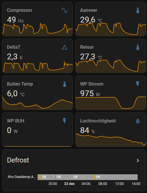

Het heeft even geduurd maar ook hier is de cv er uit en kunnen we warm douchen en zitten met een Amber 9.5. Hieronder een tekening van de gebruikte materialen — misschien heeft iemand er wat aan. Ja, ik weet dat ik vaker foto’s post en dan soms op m’n donder krijg voor keuzes of materialen 😅, maar dit is echt met de beste bedoelingen. Spaar me een beetje 😉
Uitgangspunten bij mijn installatie:
Stijlvolle buitenunit
Netjes en strak SWW-vat, omdat deze in het zicht staat (270liter geworden)
Zo groot en betaalbaar mogelijke leidingen/koppelingen
Monitoring en logging
Zelf installatie en inbedrijfstelling mogelijk
Full electric, geen halve maatregelen
Support via community (dit topic) en leverancier
Afbeeldingslocatie: https://tweakers.net/i/1YAtmpfnnH-lagzlo7WeROxFhHA=/800x/filters:strip_icc():strip_exif()/f/image/8vSIODm5dvGn8a2XeTNUPx0Z.jpg?f=fotoalbum_large
geen werkelijke situatie maar het zijn de gebruikte materialen, leidingsroute is anders dan op tekening
Ik heb een PNI CT40 thermostaat aangesloten, die momenteel nog op de standaardinstellingen staat. Ik las eerder in dit topic dat het aanpassen van de hysterese naar 0,3 wordt aangeraden in plaats van 0,1; dat ga ik waarschijnlijk nog wijzigen.
Daarnaast draait inmiddels ook de Leejoow-module voor logging en monitoring in Home Assistant.
Afbeeldingslocatie: https://tweakers.net/i/7FjspuHJTYimsGnaPVbVtzU6LWQ=/fit-in/4000x4000/filters:no_upscale():strip_exif()/f/image/zBunoPw8QLNCQ2tA6LpZmJFA.png?f=user_large
Mijn huidige stooklijn ziet er als volgt uit. Er komt binnenkort wat kou aan, dus dan zal blijken of dit goed vol te houden is: Ik heb iig de 36Hz nog niet gezien, 43 is het laagst tot nu toe.
−10 °C → 35 °C
0 °C → 30 °C
5 °C → 27 °C
15 °C → 25 °C
20 °C → 25 °C
Situatie hier:
92 m² vloerverwarming verdeeld over 6 groepen en 4× T22 radiatoren, waarvan er één is bij geknoopt op de verdeler en hier op is afgeregeld.
Finetuning moet nog en ik denk dat ik met jullie input en reeds geplaatste reacties een heel eind kom.
  • wowly
  • Laatst online: 07:35
Mooie post!!! en een Delta T van 2,3 is echt keurig!!

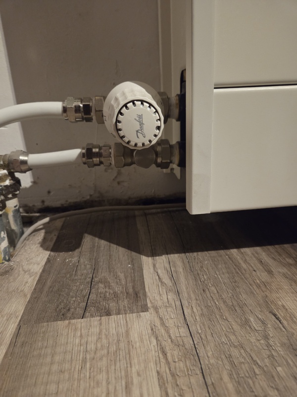

Goedemorgen ik heb even een vraagje ik heb gister een normale radiator vervangen voor een jaga tempo type 16 nu als de warmtepomp aangaat horen we wel echt het water lopen door de leiding. Pomp snelheid staat al op gemiddeld wat kan hier nog meer aan gedaan worden ?
Itho amber 65 wp/ 3850 wp zuid platdak opstelling

De warmtepomp heeft gisteren naar installatie van de jaga goed gedraaid op de ruis in de leiding naar dan maar slaat nu sinds 2 3 uurtjes geleden op s10 opvolgend naar s02 meldingen heeft dit de betekenis dat er gewoon nog lucht in het systeem zit of heeft dit echt te maken met de systeeminhoud die nu verminderd is ?
  • Sander
camel1987 schreef op dinsdag 23 december 2025 @ 12:14:
Zonder meer info over je systeem is hier niks zinnigs over te zeggen
  • camel1987
  • Registratie: September 2018
  • Laatst online: 06:32
Plus minus 50 m2 vvw als hoofdverwarming warmtepomp draait hier enkel voor verwarming geen sww 1 kleine t11 radiator in badkamer van 50x50 1 jaga ltv van 95 bij 80 type 22 in kinderkamer en nu een jaga tempo op de hoofdslaapkamer van 160 bij 50 type 16 geen buffervat.
Had geen buffervat nodig omdat mijn systeem ruim voldoende inhoud had met de oude radiator. S10 en s02 melding is opgelost ik had de pompsnelheid op low gezet ipv gemiddeld om te kijken of hij dan het geluid weg zou nemen die we nu horen bij de jaga.

KISS
Ontluchtingsprogramma al gedraaid ?
Dat kan je activeren als je de Amber met de groene knop rechts boven in het display uit zet.
En die ruis , kan een braam in het leidingwerk zijn of door een regelaar die er op zit , andere doorlaat ( nauwer ) misschien.
Amber 95 sinds 10 / 2023 en 9 x 365 Wp glas / glas solarwatt

@Jan2023 lucht is eruit heb dit op de warmtepomp zelf ontlucht. Het is niet echt een ruis maar meer gewoon het water wat je nu door de leiding hoort stromen omdat een jaga natuurlijk meer doorstroming heeft als een normale radiator.

Weet ook niet wat ik hiervan moet vinden.
Heb de vloerverwarming alle groepen compleet open gedraaid. De jaga draait nu ook mee. Hou het allemaal een beetje in de gaten via de leejow module maar of dit nu een goede run is ? Het lijkt wel of de pomp nu veel langer moet draaien om het op temperatuur te krijgen maar hij loopt wel vaker op 36hz wat voorheen minimaal 43hz was.
Afbeeldingslocatie: https://tweakers.net/i/MpkHxZqMICG4-N_YV5PRZro056w=/x800/filters:strip_icc():strip_exif()/f/image/FNog69hc1lKVUOzhRnUmpm1B.jpg?f=fotoalbum_large
Afbeeldingslocatie: https://tweakers.net/i/vMe5kv3FX1sMyRtY5i2ThP-wK5o=/800x/filters:strip_icc():strip_exif()/f/image/kEWYfNIkAXgQOoetAINDojsh.jpg?f=fotoalbum_large
nee heeft niks met de inhoud te maken. S02 is flowstoring (3x) en S10 is de opvolger daarvan, je moet dan de spanning van de unit halen.
Kunnen volgens mij twee dingen zijn;
1) lucht (meest waarschijnlijke)
2) te weinig flow, zou kunnen, je hoort het water meer dan met de vorige, radiator toch?
Kan je nog een extra radiator ergens openen?
Warmtepomponline.com & Fancoilonline.com Amber 65, F-gassen II

  • camel1987
Stoker schreef op dinsdag 23 december 2025 @ 20:14:
Nee ik heb nu alles open staan.
Zodra ik de warmtepomp op low zet ipv medium pompsnelheid slaat hij op de debietstoring.
Ik hoor het water nu inderdaad meer dan met de vorige radiator.
[ Voor 5% gewijzigd door camel1987 op 23-12-2025 21:11 ]
  • Stoker
  • Registratie: Januari 2024
  • Laatst online: 07:50
Stoker
Warmtepomponline
Maar met gemiddeld geeft hij geen storing?
—> sensor werkt goed.
Geluid ligt echt aan het leidingwerk/radiator.
Kan je ergens anders nog een radiator bijplaatsten en de stroming vereenvoudigen?
  • camel1987
Stoker schreef op dinsdag 23 december 2025 @ 21:51:
Nee zodra hij op gemiddeld gaat is de storing weg. Vind het ook een beetje vaag.
Er komt nog een radiator bij in de badkamer maar dat gaat nog even duren.
Denk dat ik binnenkort even contact opneem met jullie. Moet ook even kijken of mijn installateurs bedrijf wat de amber heeft geinstaleerd uberhaupt nog wat doet want heb pas geleden vernomen dat de eigenaar plotseling overleden is. Ook ivm mijn garantie natuurlijk.
[ Voor 21% gewijzigd door camel1987 op 23-12-2025 21:57 ]

Degast
Jaga s maken geluid bij teveel flow. Check of voetventiel en flow instelling onder de knop open staan.
Anders een flow regelaar er voor..
  • Stoker
Stoker
Warmtepomponline
Goeie! Als je die radiator dicht draait, maakt het leidingwerk dan nogsteeds geluid?
  • camel1987
Stoker schreef op dinsdag 23 december 2025 @ 22:03:
@Degast flow meter ervoor gaat niet echt lukken het was al drama de radiator zelf aan te sluiten.
Ik kan morgen eens kijken als ik het wat knijp of het geluid dan wel weg is maar ben bang om alles nu te knijpen omdat ik mischien nu te weinig water in het systeem heb.
Ik snap eigenlijk ook niet wat er verandert is met enkel een radiator vervangen want het lijkt nu ook wel of de warmtepomp er 3 x zolang over doet om de boel op te warmen.

camel1987 schreef op dinsdag 23 december 2025 @ 22:16:
Gaat er dan niet teveel van je flow door deze radiator, te weinig door je vvw, dus daardoor toch te weinig capaciteit, en teveel lawaai uit deze radiator? Toch knijpen om hem in evenwicht te krijgen in de warmteafgifte met je vvw?

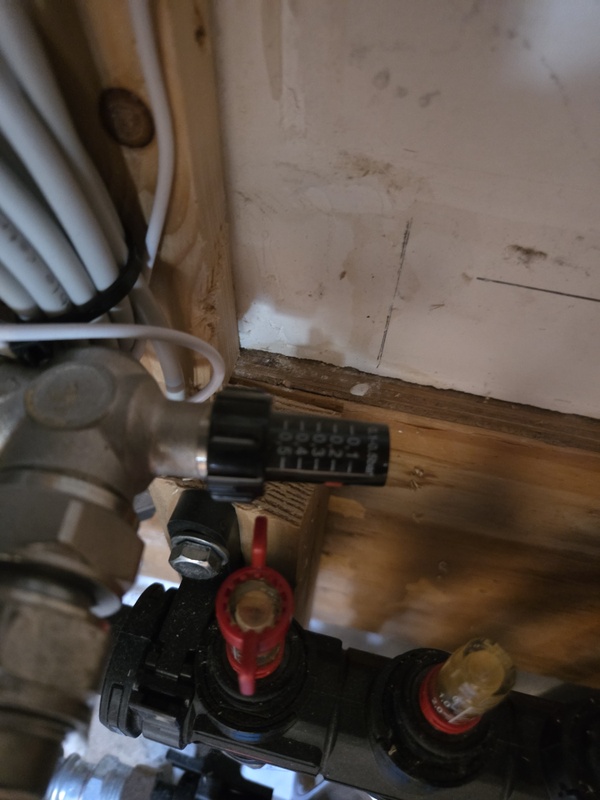

@tonwes99
Mischien een rare vraag maar ik heb nog nooit zelf aan mijn verdeler gezeten of ingesteld nadat deze geinstaleerd is door mijn installateur. Ik heb toen een pomploze verdeler laten plaatsen en heb zelf een jaga geplaatst nu op de slaapkamer maar hier zat geen pro ventiel bij van jaga maar 2 losse koppelingen met een losse thermostaat knop.
Heb werkelijk geen idee hoe ik hiervan de flow moet gaan instellen.

camel1987 schreef op woensdag 24 december 2025 @ 08:36:
@tonwes99
De blauwe knoppen van de verdeler liggen er allemaal los op dus ik vermoed dat die allemaal openstaan.
Onder de Danfoss op de retour zit een voetventiel, als je het metalen beschermkapje losdraait dan zie je een schroef waarmee je de doorstroom kunt smoren. Natuurlijk kun je ook met de radiatorknop zelf beginnen. Als de stroming door de Jaga te groot is, komt er snel warm water bij de WP, deze slaat dan eerder af of warmt moduleert teveel terug/warmt minder bij. En de Jaga maakt wellicht meer geluid dan nodig is.
Maar meer algemeen... Ik begrijp dat je de Jaga geplaatst hebt maar dat je nu ook bang bent om de Jaga helemaal dicht te draaien, wellicht vanwege defrost-capaciteit. Is dit omdat je tegelijk een mengvat verwijderd hebt? Het duurt langer zeg je, draaite je WP wel continu, of slaat hij af omdat je Tc bereikt is, en moeten M1,01/1.02/1.03 wellicht opnieuw ingesteld worden (5/3/1 is meest gebruikelijk), en welke stookcurve gebruik je bij deze buitentemperaturen (ik draai met 31/29/27/25/25, dus temp wordt maximaal deze settings plus de 5 graden van M1.01).
[ Voor 6% gewijzigd door tonwes99 op 24-12-2025 09:06 ]

Ik heb ongeveer 50 m2 vloerverwarming in huis met een buisdikte van 18 mm wij hebben verder enkel een jaga strada van 95x80 type 21 op de slaapkamer hangen een kleine 50x50 t10 op de badkamer en nu een jage van 160x65 type 16 op de slaapkamer deze heeft een radiator vervangen van 120 x 60 t22 dubbelplaats.
Ik heb verder dus niks in huis wat verwarmt de vloerverwarming is eigenlijk onze hoofdverwarming voor heel de beneden verdieping. Een mengvat heb ik niet want mijn amber draait hier alleen voor de verwarming hebben nog een ketel hangen voor de sww.
Heb het gevoel dat de warmtepomp er ineens een stuk langer over doet om het op temperatuur te krijgen maar dit kan natuurlijk ook komen omdat het nu ineens een stuk kouder is buiten. Mijn instellingen m.1.01 staan op 4/2/1 en de aanvoer staat op 33/32/29/26/25
Ik weet natuurlijk niet of de verandering van normale radiator naar jaga een invloed heeft op de werking van de warmtepomp zelf.
Ik ben wat dat betreft helemaal niet technisch aangelegd met dit soort dingen. Ik heb mijn installateur proberen te bereiken vandeweek al.Maar kreeg van mijn schoonvader te horen dat hij door ziekte is komen te overlijden.Moet hier ook nog eens even naar gaan kijken hoe ik hiermee verder moet gezien ook mijn garantie en dergelijke en moet dus op zoek naar een andere installateur met verstand van deze pompen
[ Voor 24% gewijzigd door camel1987 op 24-12-2025 09:27 ]

Meten is weten in dit geval. Heb je de mogelijkheid om met een infrarood thermometer of camera temperaturen te meten van leidingen? Als de Jaga nu te snel doorstroomt komt er warm te water terug bij de warmtepomp, deze moduleert dan terug. Als je pech hebt heeft je vloer nu veel minder warm water te verwerken waardoor het dus inderdaad langer duurt voor je huis warm is. Je zei zelf al dat hij nu sneller terug moduleert, dus als dit het geval is moet je gaan knijpen.
Waterzijdig inregelen is eigenlijk toch wel een must, een IR thermometer kost niet veel, best een leuk klusje en dit koude weer is perfect om dat te doen!

Begin eens met van elke radiator de in en uit temp te meten, en doe dat ook voor alle lussen van de vvw. Zie je grote verschillen op de retouren dan is er winst te behalen!
Wel alleen meten als de temperatuur stabiel is en niet romdom een defrost.
Aanpak is heel simpel, je knijpt de retour die het warmste is een beetje, even wachten en weer opnieuw meten. Dat herhaal je tot alles redelijk dicht bij elkaar zit. De koudste leidingen moeten helemaal open staan en de warmste dus langzaam knijpen.
Alles wat je dicht draait, kun je ook weer open draaien en andersom, maar het zou me niets verbazen als alles open staat.
Voetventielen en de rode flowmeters zijn er voor bedoeld om aan te draaien en als je huis er sneller warm door wordt en ook nog een efficiënter gaat draaien ben je eigenlijk gek als je het niet doet ;)

Woutertt schreef op woensdag 24 december 2025 @ 09:44:
De jaga op de slaapkamer staat nu tussen de stand 2 en 3 in en heb het voetventiel eerst helemaal dichtgedraaid en daarna 2 slagen open gegeven de stroming van het water is nu helemaal weg de aanvoer is 26 graden nu en de retour is 21 graden dit zou dan zo goed moeten zijn ? Echter wil dit dus zeggen dat ik deze radiator nooit helemaal open kan zetten omdat ik dan altijd met het geluid van stromend water zit. Zodra ik de thermostaat knop helemaal open zet of hoger als stand 3 op de knop ga hoor ik het water al stromen.

camel1987 schreef op woensdag 24 december 2025 @ 10:14:
Inregelen van het voetventiel je met de thermostaatknop volledig open. 21 is wel laag, probeer hem ongeveer gelijk te krijgen aan de retour van je verdeler, dan draait je systeem het meest efficiënt (en warmt snel op). Het kan zijn dat een Jaga altijd wat geluid blijft maken, maar het beste laat je de thermostaatknop even volledig open.

@camel1987
Flow regelaar kan misschien op ander plek. Je kunt er eventueel een heel stuk van je installatie mee regelen.
Bypass op de foto wel dichtgedraaid? Deze kan vervallen met warmtepomp.
(Gaat ten koste van werking en rendement)
Kijkglaasjes vvw lijken wat vervuild, dat helpt ook niet erg qua rendement. Als erger wordt eens wat aan laten doen.
Inregelen kun je door te draaien aan die kijkglaasjes waarschijnlijk. Niet met blauwe knoppen.

Degast schreef op woensdag 24 december 2025 @ 11:22:
@camel1987
Bypas bedoel je dat zwarte ding aan de bovenkant van de verdeler mee ?
Geen idee waarom deze ertussen zit maar dit moest volgens de installateur

camel1987 schreef op woensdag 24 december 2025 @ 11:41:
Bypass garandeert dat de pomp van de WP altijd kan stromen. Bij naregeling op de verdeler een must, de elektrische regelaars kunnen alles dichtzetten. Maar bij jouw verdeler niet nodig (tenzij je alle strengen dichtdraait)
Maar.. kan geen kwaad (tenzij hij op een te lage drukval is afgesteld)
Ja, op je foto linksboven. Draai deze dicht. Heel vaak zorgen ze voor rendement verlies. (Stroomt t water liever via bypassventiel dan via je vloerverwarming.)

Hij lijkt ook nog eens erg laag ingesteld?

tonwes99 schreef op woensdag 24 december 2025 @ 11:48:
Geen idee waarom dit er dan tussen zit hij vertelde me dat het nodig was wist ook niet eens dat je dit kon instellen ? Afbeeldingslocatie: https://tweakers.net/i/xfMIJOBcSB7cn4_rxlsr6wdGdgM=/x800/filters:strip_icc():strip_exif()/f/image/mdbw8Cdsn7ENIQfuSfzDSkge.jpg?f=fotoalbum_large
Hier staat hij dan op ingesteld

Draai de bypass naar de 0.5.

Er zijn op youtube filmpjes zat te vinden betreft inregelen. Er zijn ook diverse fora aan gewijd.
Inregelen is niet gebonden aan de Amber. En wordt door veel installateurs vergeten. Terwijl dat juist erg belangrijk is voor het goed en zuinig werken van je systeem.

camel1987 schreef op woensdag 24 december 2025 @ 14:07:
Klopt inderdaad heb hier al veel over gelezen maar begrijp het gewoon niet 8)7
Als er iemand hier op het amber forum een installateur heeft in de buurt van breda hoor ik dit graag.
Als het water makkelijker daar langs stroomt stroomt het dus niet door je vloerverwarming..
Als een deel van het water daar langs stroomt gaat minder van de warmte je vloerverwarming in. En moet de overall temperatuur van cv water dus omhoog. Met slechter rendement tot gevolg.

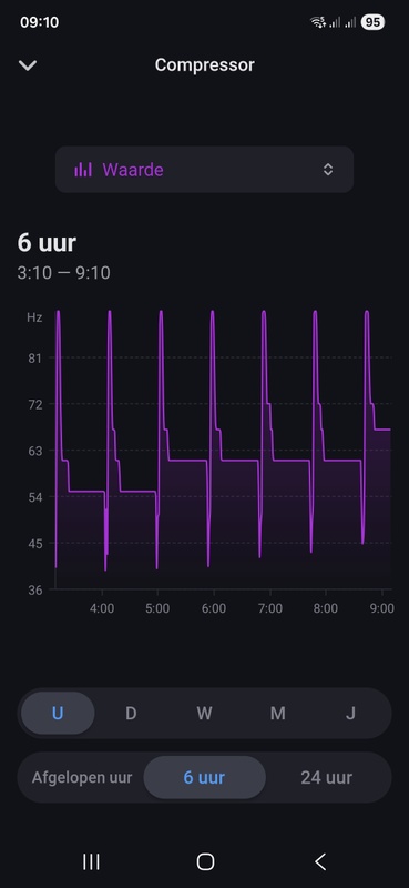

  • darkvalias
  • Laatst online: 29-11 16:09
Hier blijft ie ook lang gaan maar naar mijn gevoel wel met veel defrosts. Eigenlijk elk uur wel eentje. Heb nu de moduleer setting op 7 graden gezet om te voorkomen dat hij na een defrost direct weer in een defrost komt omdat de finnen te koud zijn... (90hz) Onze warmtepomp lijkt bij een relatief korte tijd -5 als coil temp te hebben gehad een defrost te willen doen. Terwijl de finnen niet eens bevroren zijn oid.
Kan iemand hier meer over zeggen?
Afbeeldingslocatie: https://tweakers.net/i/Wl1KROoltjuJ1uU3iw99kX6pYcM=/800x/filters:strip_exif()/f/image/4xTmmEeGOyViMvslwu3zNmQN.png?f=fotoalbum_large
  • Degast
  • Registratie: September 2022
  • Laatst online: 08:14
Degast
Niet specifiek, ik zie dat hier niet terug, maar ca 5 defrost gehad vandaag.
Maar ik merk ook dat doordat ie soms te snel wil l, hij ook gaat defrosten met een droge condensor. Ook bij warmere temperaturen.
De reden voor die droge defrosts (die dan overigens ook kort duren) is me nog niet duidelijk. Na uit gestaan te hebben, dan toert ie teveel op en triggert dan een defrost. (Het is dan wel een defrost en niet oproeren tbv olie, want komt dan beetje stoom vrij, lang niet zoveel als bij een benodigde defrost.)
Edit: ik keek niet goed, 5 defrosts, 2 langere en 3 korte

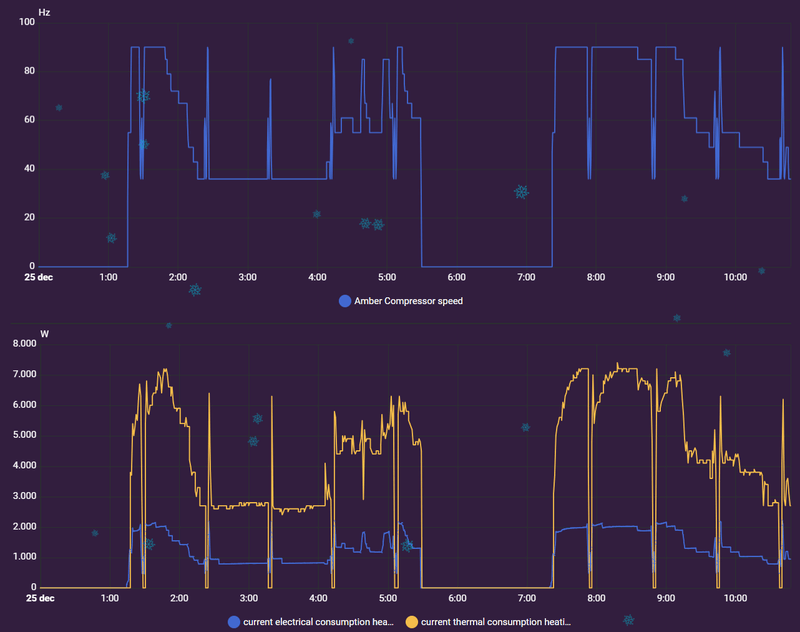

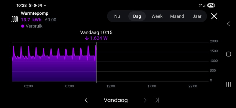

  • darkfujita
  • Laatst online: 29-11 08:17
darkvalias schreef op woensdag 24 december 2025 @ 22:44:
Hier exact zelfde patroon om uur nu een defrost, was blij om te lezen dat ik niet de enige ben:
Afbeeldingslocatie: https://tweakers.net/i/ot1gRZx_8JYXMloNKAqczHLP8vg=/800x/filters:strip_icc():strip_exif()/f/image/jRVjbHTHD5Y2kF4WHUInyX8G.jpg?f=fotoalbum_large
Temperatuur blijft stabiel, maar wil niet echt meer klimmen. Zodra overdag de zon schijnt, gaat de WP niet aan, en staatie langere tijd uit. Binnen dan wel warm, maar de vloer helaas alle warmte buffer kwijt. Dit kan die savonds dan lastig bijbenen

  • Plexxodus
  • Laatst online: 29-11 08:55
Defrosts waar je de klok gelijk op kan zetten 😎.
Afbeeldingslocatie: https://tweakers.net/i/0M_qP4tN7MSYOkhEjiFPWAQkj7g=/x800/filters:strip_icc():strip_exif()/f/image/X1G8pegY7LBbGLuYf4sdsZ7k.jpg?f=fotoalbum_large
Itho Daalderop Amber 95 WP (all-electric)
  • Woutertt
  • Registratie: December 2023
  • Laatst online: 07:59
Echt zonde al die defrosts met minder dan een uur er tussen, haalt onnodig weer warmte uit de woning en de Amber een tijdje bezig om weer terug op het oude niveau te zijn.
Met dit droge weer kunnen makkelijk aan de coil temperatuur zien dat er niets aan de hand is qua ijsvorming want de temperatuurlijn is gewoon strak horizontaal, terwijl je met ijsvorming ziet dat hij ineens naar beneden duikt door afnemende luchtflow/warmtewisseling
Zou Itho eigenlijk gewoon iets aan moeten doen, maar begreep dat ze dit ook in toekomstige updates niet beter gaan maken, vind ik persoonlijk best raar. Een beetje marge houden is echt wel goed, maar dit is wel echt een dom defrost beleid. Terwijl het eigenlijk mooi (droog) warmtepomp weer is gaat hij nu als een malle staan ontdooien zonder enige functie.

Wen er maar aan , dit is de meest suffe routine die in de Amber gebakken zit.
Als het buiten koud wordt krijg je dit al is het kurkdroog buiten!
Vanochtend min 3 en autoruiten zaten niet eens dichtgevroren.

  • bommer
  • Laatst online: 29-11 14:19
bommer
Afbeeldingslocatie: https://tweakers.net/i/X8lMzstO-26_0TYfcSbmF2hDX6E=/800x/filters:strip_exif()/f/image/2jrDOxtSwXeeF8JMJEud4L27.png?f=fotoalbum_large
Dit lijkt heel dramatisch, maar is maar 10Kwh aan elektra.
En nu bij -3 moet hij ff aan de bak, bij +5 heb ik misschien 2 runs van 2 a 3 uur per dag.
[ Voor 10% gewijzigd door bommer op 25-12-2025 10:52 ]

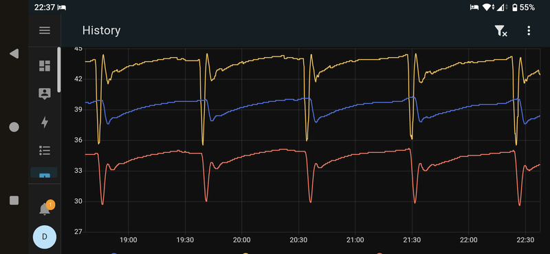

Woutertt schreef op donderdag 25 december 2025 @ 10:49:
Klopt dat het maat een korte onderbreking is, maar kijk voor de grap maar eens hoe lang het duurt voordat Tc weer op het punt zit van vlak voor de defrost, dat duurt wel even.
Tegen de tijd dat hij weer begint af te toeren gooit hij er weer een defrost in en moet vervolgens weer een tijdje op hoge toeren draaien om het weer goed te maken.
Geeft hier een dip van zo,n 10 graden in de watertemperatuur ( Tc)
En dat domweg om het uur.
Draai hier nu met 32 graden watertemp in het systeem en dat is net aan om de toko op temperatuur te houden , elke dip van 10 graden is energie verspilling.

Jan2023 schreef op donderdag 25 december 2025 @ 12:15:
Hier zie ik nu het voordeel van de parallel buffer.
De TC (en TUI en andere waarden) zakken tijdens de defrostmania (elke 45-55min) hier slechts 3C. Dus buffervat vangt de klap op.
Binnen 10 minuten weer terug op TC temperatuur van voor de defrost.
Ik limiteer de compressor ‘s nachts op 72Hz
Het hele duurzaamheidsalfabet: EVWPPVTBVVWHAEVCC
