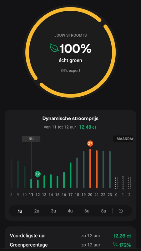

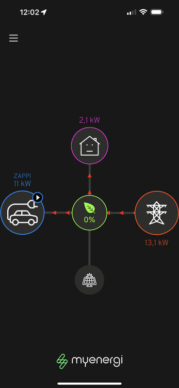

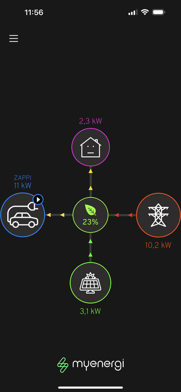

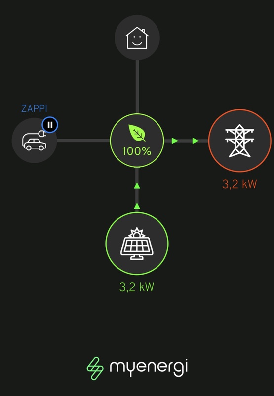

Vandaag is weer een mooie dag en hopelijk ziet het er voor de komende maanden nog beter uit met veel negatieve prijzen in het verschiet :)
De auto heeft een SoC van 7% en de komende 5-6 uur staan automatisch gepland via de Zappi voor een tarief van 12-15 cent/kWh. Het zonnetje doet ook lekker mee en is verantwoordelijk voor +-1/3e van de kWh's, dus maximaal eigen verbruik icm goedkope afname van het net:

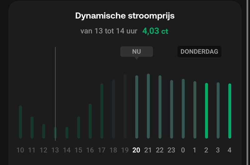

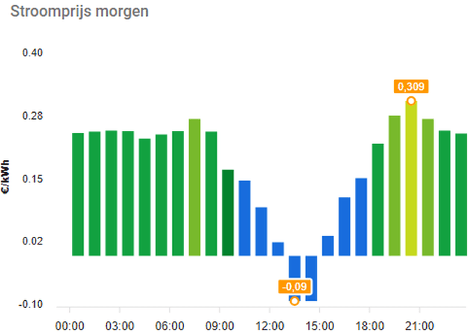

Zonneplan dynamische tarieven:
Afbeeldingslocatie: https://tweakers.net/i/NxRrpvkyFOugqgXqKIyMaiO9zMY=/x800/filters:strip_icc():strip_exif()/f/image/eXVvNl9bbmRbXNQCKiEITyxP.jpg?f=fotoalbum_large

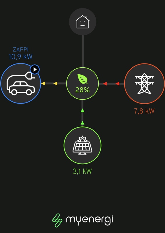

Zappi ingesteld op <1ct/kWh laden (kale kostprijs, dus excl. BTW/belasting) resulteert automatisch in dit schema:
Afbeeldingslocatie: https://tweakers.net/i/RmWEJIoJOaMu-kIdRQN4bFjGccA=/800x/filters:strip_exif()/f/image/EwVAb85dTOZc1CfhLdmiJ85w.png?f=fotoalbum_large
10:59:
Afbeeldingslocatie: https://tweakers.net/i/gnl8qko462w4zetOguenqVDWeoU=/x800/filters:strip_icc():strip_exif()/f/image/HxKvP1EcoYH6Yu4zjKff0RVV.jpg?f=fotoalbum_large
11:01:
Afbeeldingslocatie: https://tweakers.net/i/OtRWJ2LcSpFzLn-5hdnqNbeLdoc=/x800/filters:strip_icc():strip_exif()/f/image/XDS0Ur8dWCUem5j6JAeB1RUM.jpg?f=fotoalbum_large

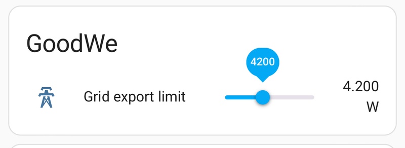

Het voltage fluctueert hier in de straat tussen de 228V in de avonden en 247V met maximale opbrengst van alle panelen in de straat. Mooi om te zien dat in ons huishouden het voltage dropt als we de laadpaal, wasmachine, wasdroger en vaatwasser aanzetten en hierdoor de rest van de straat ook iets ontlasten. Hopelijk kunnen en gaan meer mensen in de toekomst op deze manier het overschot nuttig gebruiken.
Helaas kan niet iedereen gebruik maken van al deze opties, dat besef ik mij, maar kan dat wel, doe er dan je voordeel mee.

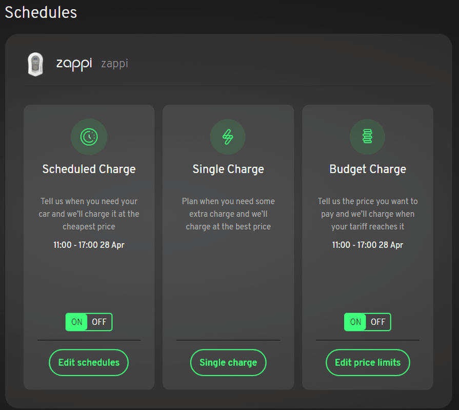

Moet je voor Zappi zelf de eco mode activeren of kan dat ook met een schema?

stickybit451 schreef op woensdag 24 april 2024 @ 20:57:
Knip
Ja, de Zappi V2 en later kunnen dat in elk geval. Of de V1 dat ook kan weet ik niet zeker.
Die eco-mode kun je handmatig activeren; je kiest uit 4 opties: STOP, FAST, ECO of ECO+.
Maar die Zappi heeft ook een uitgebreide API, dus als je met Home Assistant aan de gang gaat is de sky de limit. Dan kun je die instelling automatisch aan laten passen aan allerlei omstandigheden, precies zoals je zelf wilt.
[ Voor 28% gewijzigd door Taro op 24-04-2024 22:00 ]
Je kunt de Zappi op Eco+ mode zetten en dan zowel automatisch met zonnestroom laden als op basis van de goedkoopste dynamische tarieven. Native, zonder aanvullende benodigdheden.

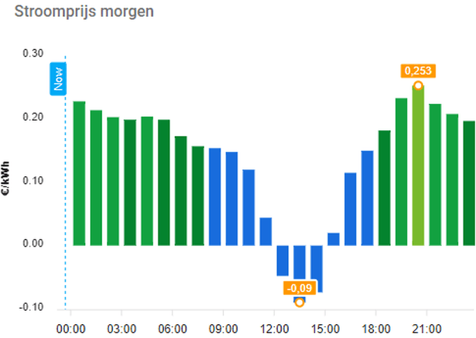

Ik kan hier wel aan wennen:
Afbeeldingslocatie: https://tweakers.net/i/PpLjaO5_J1mFvKotHdyIPpt8FUo=/full-fit-in/4000x4000/filters:no_upscale():fill(white):strip_exif()/f/image/NbgLn7gvyx2k0pu4U1GrKhqY.png?f=user_large
Afbeeldingslocatie: https://tweakers.net/i/EpnbEN5jai2o8ge-nfGHVqDBpOs=/full-fit-in/4000x4000/filters:no_upscale():fill(white):strip_exif()/f/image/sLolNH5GwZCGX8UFd4i4qGQb.png?f=user_large
Had het automatische laadtarief nog op <0 cent staan en de auto heeft dus vanmiddag ook al bijgeladen voor 15 cent/kWh wat niet nodig was, gelukkig moest ik nog ergens heen en gaat er dus morgen sowieso nog wel 60+ kWh in:)
Afbeeldingslocatie: https://tweakers.net/i/RKe3FN4s5edXhnGS7DrJA4rzNPA=/full-fit-in/4000x4000/filters:no_upscale():fill(white):strip_exif()/f/image/G8GQtQItk3rA4EiCx3IdJMzG.png?f=user_large

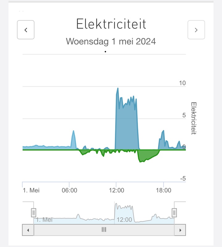

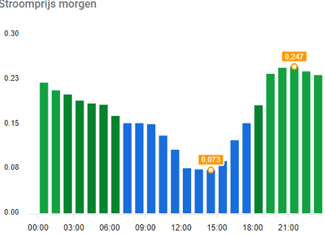

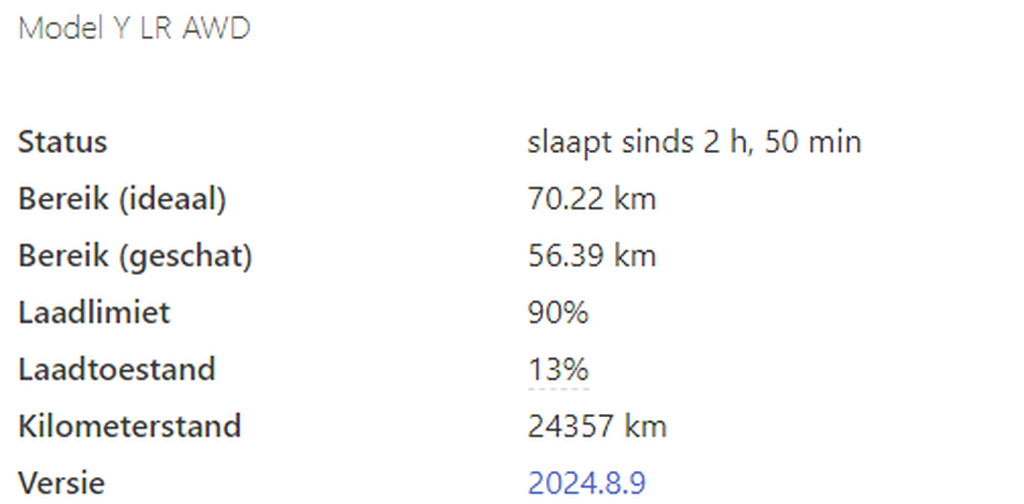

De auto van 13% naar 91% (Om 17:00 klaar, meer heb ik deze week ook niet nodig) geladen met +60 kWh, daarnaast nog meerdere keren de wasmachine & droger + vaatwasser aangehad. Weer een mooi gemiddelde incl. belasting/BTW :)
Afbeeldingslocatie: https://tweakers.net/i/seTLc9UDaHjQzAutHLYXFJyHriE=/x800/filters:strip_icc():strip_exif()/f/image/IhiAC8wx4aIGJLDujjhEfTIk.jpg?f=fotoalbum_large
  • Taro
Taro
Morgen even het laadpercentage naar 95% schuiven en dan geld verdienen met laden :Y d:)b
Afbeeldingslocatie: https://tweakers.net/i/Fba5K-jPUkzt-XeuBUs4j2WHamg=/full-fit-in/4000x4000/filters:no_upscale():fill(white):strip_exif()/f/image/1wNNFGg5vGfb3kebcZyNce5t.png?f=user_large

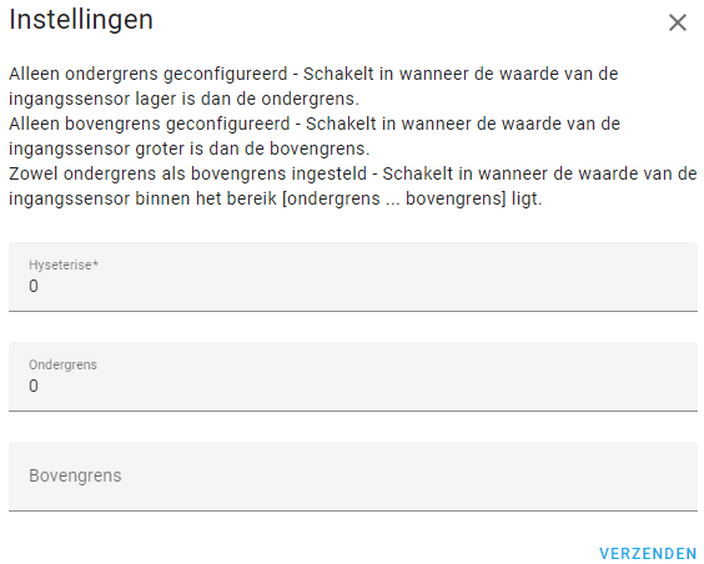

Zat nog even te denken of dit hier wel ontopic is, maar door je zonnepanelen uit te schakelen tijdens negatieve prijzen laad je meer gratis stroom van het net, dus ontopic ;)
Je hebt via HACS de SolarEdge Modbus integratie nodig:
https://github.com/binsentsu/home-assistant-solaredge-modbus. Zie voor de installatieinstructies de link naar mijn andere bericht hierboven.
Dit is de YAML voor de automatisering:

En de binary sensor is van het type Drempelwaardesensor op de entiteit voor je stroomprijs met opslag/BTW/belasting met de volgende instellingen:
Afbeeldingslocatie: https://tweakers.net/i/uvhFPeJhtj9BmT-jT832wSG1iNI=/full-fit-in/4000x4000/filters:no_upscale():fill(white):strip_exif()/f/image/y5pTWERA6fuJotQTNzyGsl0z.png?f=user_large
Mocht je nog vragen hebben dan hoor ik het graag.

Domme vraag. Ik heb een Zappi v2.1 oid. Nu wil ik vanmiddag laden dus ik dat ding op eco+ ingesteld en schedule voor 12:00 tot 15:00. Maar hij gaat nu al laden omdat ik overtollige pv stroom heb. Voorheen deed hij dit niet volgens mij en wachtte hij op het schema, wat mis ik hier?
  • Taro
Taro
Card Nox schreef op zondag 12 mei 2024 @ 10:26:
Is geen domme vraag :)
Ik heb de 3-fase laadpaal en een 1-fase zonnepanelen omvormer. Je kunt de Zappi zo instellen dat die bij zonnestroom overschot op 1 of 3-fase gaat laden. Als ik die op 1-fase zet, dan gaat die nu zonnestroom laden, dat wil ik niet, dus heb ik die instelling op 3-fase gezet. Er wordt hier tegenwoordig niet meer dan 3x1.4 kW (=minimum) opgewekt (Vroeger wel toen de panelen nog nieuw waren en geen degradatie hadden), dus laadt de Zappi hier niet meer op alleen zonnestroom. Is een workaround die hier werkt, maar mogelijk niet voor iedereen. Heb jij toevallig die instelling aangepast of nog op 1-fase staan?
Daarom heb ik vorig jaar bij MyEnergi/Zappi een featurerequest gedaan voor een "Schedule only" laadoptie, zodat er alleen naar laadschema's wordt gekeken ipv dat ook de nadelen van de Eco+ stand worden gebruikt.

taz10 schreef op zondag 12 mei 2024 @ 09:44:
Als ik de redenatie nu goed interpreteer: , vanmiddag is de stroom ANWB 12:00 uur - €-0,21, dus dan krijg ik geld bij het afnemen van stroom ?, en dus het laden van mijn auto levert geld op ?
Vanmiddag tussen 12:00 en 15:00 krijg je inderdaad geld toe om te laden:
Afbeeldingslocatie: https://tweakers.net/i/wdKZcKl0LRHY_f0Ca7ibGXZ6p24=/full-fit-in/4000x4000/filters:no_upscale():fill(white):strip_exif()/f/image/G82StXfL4afmJiVGXGjkl0XT.png?f=user_large
Zoals hierboven aangegeven: Let op dat je wel BTW/Belasting/toeslag optelt bij de kale kostprijstarieven die voornamelijk de ANWB niet duidelijk communiceert.

@Taro, dat viel me wel op, stond op auto. Als ik die op 3 fase zet is het opgelost want ik wek max 3,6KW op.
Helaas gaan we nu met de auto op moederdag en verjaardag rondje ipv met de fiets... Dat wordt dus betalen vanmiddag..
Moet nog eens uitzoeken hoe ik de omvormer kan uitzetten op afstand...

  • Taro
Taro
Iets voor 12:00:
Afbeeldingslocatie: https://tweakers.net/i/twEmVG7u8c_ka9GgsObytQsyp14=/x800/filters:strip_exif()/f/image/B6wmAvNBPmUTqWgV8P7gun6K.png?f=fotoalbum_large
Iets na 12:00:
Afbeeldingslocatie: https://tweakers.net/i/VlJeI-kp6cVvry8y-VvyPMOH4FI=/x800/filters:strip_exif()/f/image/UXnhfeCC5A0DDb8z2anDb5HP.png?f=fotoalbum_large
Door deze automatisering in Home Assistant die de export limit op 0% zet bij negatieve prijzen:
Afbeeldingslocatie: https://tweakers.net/i/CtiegZ6rZNJlRaww2BVMWF9sseg=/full-fit-in/4000x4000/filters:no_upscale():fill(white):strip_exif()/f/image/gxSnqRo2WSIVvwkOcoMX5lcF.png?f=user_large
Betekent toch 3 kW extra afname vanaf het net, waardoor zowel het net ontlast wordt als de kWh's los van gratis zijn ook nog iets opbrengen, win-win d:)b

Ik kom er nog niet echt verder mee. Wel heb ik in mijn Goodwe de Power limit aangezet maar bij hoeveelheid staat 400% 🫣. Ook kan ik in HA de slider naar 10000 zetten terwijl mijn omvormer maar 4200 is.
Afbeeldingslocatie: https://tweakers.net/i/ob5A3LOwo9BokbOg2sAigckfKQk=/800x/filters:strip_icc():strip_exif()/f/image/JTpWEOVLjyPsh99yoGOV2S0q.jpg?f=fotoalbum_large
Als ik de schuif naar 800 watt zet gebeurt er wel iets
Afbeeldingslocatie: https://tweakers.net/i/8hZr1aGJ1LLEGTZ6N3k06_w9oFY=/800x/filters:strip_icc():strip_exif()/f/image/FJcsBP5RYHr2wY63QFi3P7Gy.jpg?f=fotoalbum_large
Enfin. Ik heb nu in het script de prijs op €0,02 gezet. Kijken wat er straks gebeurt.
Ik lees alleen in dat script iets over PVOutput, dit krijg ik ook nog niet werkend, weet niet of dit van invloed is.
Edit: De omvormer doet dus niks met wat ik heb ingesteld in HA. Ik heb eerst nog maar even contact met Goossens gezocht waarom het display van de omvormer bij power limit 400% aangeeft
