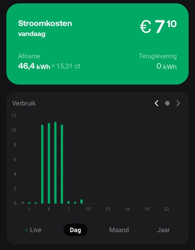

Heb ook een Zonneplan overzichtje gekregen.
Afbeeldingslocatie: https://tweakers.net/i/eh_kgNbK4pn6d6JC4IEbdg3WiaY=/x800/filters:strip_exif()/f/image/jxn43bycnUudDIM055OG7ReX.png?f=fotoalbum_large
Mijn auto was gisteren nog 77% vol, heb hem niet meer geladen tijdens het goedkoper tarief van afgelopen nacht...Binnen paar maanden krijg ik een auto met een kleinere accu = vaker laden, dan ben ik er wellicht weer iets vaker mee bezig, al blijft 1x per weer aftoppen voldoende.
EDIT: ook vannacht weer goedkoop. Ik top hem even af van 68% naar 90%.

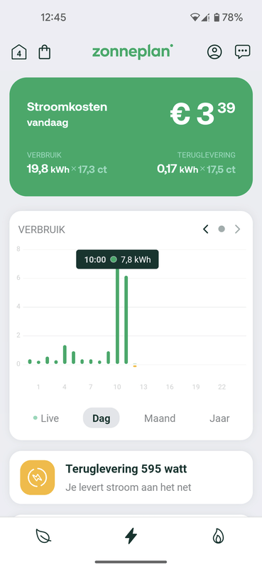

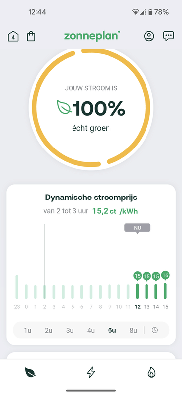

Wat klopt hier niet???
De stroom vandaag is max 15,x ct.
Afbeeldingslocatie: https://tweakers.net/i/6YdSLtBkj3jXgUJ2359RqdEJiqg=/x800/filters:strip_exif()/f/image/XbcA8GMgBpfPXg62vuOufSJ9.png?f=fotoalbum_large
Mijn kosten zijn echter 17,3ct.
Afbeeldingslocatie: https://tweakers.net/i/uOPq0FCOtogQucBJXSaYXISWe8M=/x800/filters:strip_exif()/f/image/wMmnCPlFfaOiut3At4aWpv5L.png?f=fotoalbum_large
Wat mis ik hier? Is dit de opslag van Zonneplan?

Card Nox schreef op maandag 1 januari 2024 @ 12:46:
Gewoon nog het 2023 belastingtarief denk ik. Beetje geduld hebben dus ;)
Zie ook Jitse H in "Het grote day ahead / dynamische energieprijzen topic.", er is al melding van gemaakt bij Zonneplan.

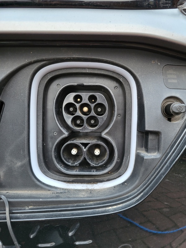

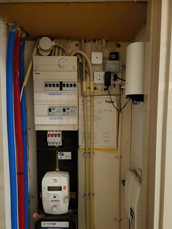

ThsAdrns schreef op zaterdag 17 februari 2024 @ 14:11:
Kan jouw Kona op 1 fase of 3 fasen laden? Heeft je nieuwe huis een 1 fase (bijv. 1x40A) of 3 fasen (bijv. 3x25A) aansluiting? Dat maakt nogal uit voor het maximale vermogen waarmee je kunt laden en dus voor hoeveel van je eigen stroom je bij volop aanbod in je auto krijgt.
Dat durf ik eigenlijk voor beide niet te zeggen. Kun je dat afzien aan deze foto? Wat betreft het huis heb ik ook wel een foto van de meterkast, maar ik woon er nog niet dus weet niet zeker of dat gaat helpen.
Afbeeldingslocatie: https://tweakers.net/i/mI08ji3OQpEi4ToQJ5ENdTm8lQw=/x800/filters:strip_icc():strip_exif()/f/image/zXyVTHTiDtNARhtgtMJVT1Ov.jpg?f=fotoalbum_large
Afbeeldingslocatie: https://tweakers.net/i/e49XKQ_O1JWNB80dHCff88Q93v0=/x800/filters:strip_icc():strip_exif()/f/image/zu6biWCQmBNWX98jyOpMdnwi.jpg?f=fotoalbum_large
[ Voor 16% gewijzigd door GrutteKona op 17-02-2024 17:39 ]
  • de Peer
  • Laatst online: 19:51
de Peer
under peer review
GrutteKona schreef op zaterdag 17 februari 2024 @ 17:36:
haha nee dat kun je daar niet aan zien. Kona's vanaf modeljaar 2020 kunnen 3 fase laden volgens mij. daarvoor 1 fase.
  • mattijssch
  • Registratie: Juni 2020
  • Laatst online: 19:29
mattijssch
Model 3 LR
In ieder geval wel een 3 fase hoofdaansluiting in je meterkast. Als je auto 3 fase kan laden, dan is dat iig een fijne combinatie. Sowieso heb je met een 3 fase aansluiting veel meer (theoretisch) vermogen op je huisaansluitng. 1 fase x 40A is tenslotte maar 40A totaal, terwijl 3 fasen van 25A totaal 75A maakt. 😊
Als je weet wat de maximale laadsnelheid van je auto is, dan weet je ook of deze 3 fase is of niet.
Kan je auto met 11kW laden en dus theoretisch in minder dan 6 uur van helemaal leeg naar helemaal vol, dan is het een 3 fase model. Duurt het volgens de folder ca 9 uur, maar zie je in de praktijk regelmatig een laadtijd van meer dan 10 uur, dan heb je waarschijnlijk een 1 fase uitvoering.
  • GrutteKona
  • Registratie: Februari 2024
  • Laatst online: 22-07-2025
mattijssch schreef op zaterdag 17 februari 2024 @ 19:04:
Fijn! Ja, ik denk dat de auto ook wel 3 fase is eigenlijk. Zo uit m'n hoofd is het een 2021 model, en hij laadt vrij vlug. Binnen 6 uur vol redt hij tijdens straatladen wel.
Dan is het dus een goed idee om voor een goede laadpaal te gaan met veel opties, om maximaal gebruik te kunnen maken van uren met goedkope stroom.
  • MajaMestreech
  • Registratie: Februari 2022
  • Laatst online: 12:34
Volgens mij is het een 1 fase AC lader, dat zie je doordat er slechts 3 pinnen koperkleurig zijn: fase, nul, aarde. Dus maximaal 3.8 kW laden. Hadden wij ook bij onze 2e EV de Peugeot e-208 uit 2020, bij aankoop niet gezien (en ook niet verteld). Toch kun je het best een 3 fase lader kopen...voor de volgende EV.
[ Voor 8% gewijzigd door MajaMestreech op 17-02-2024 19:23 ]
  • ASW1
  • Laatst online: 19:01
de Peer schreef op zaterdag 17 februari 2024 @ 17:43:
Euh wel toch? Koperkleurige pinnen vs. plastic pinnen, de versie die 3-fase kan laden heeft 2 meer van de eerste.
  • de Peer
de Peer
under peer review
MajaMestreech schreef op zaterdag 17 februari 2024 @ 19:20:
Max 7,4 kW laden is het dan toch.
  • Slonzo
Slonzo
Taarsidath-an Halsaam
ASW1 schreef op zaterdag 17 februari 2024 @ 21:59:
Op de foto zitten er zo te zien ook gewoon plastic pinnen op de plaats van N en L1?
[ Voor 20% gewijzigd door Slonzo op 18-02-2024 09:39 ]
  • ASW1

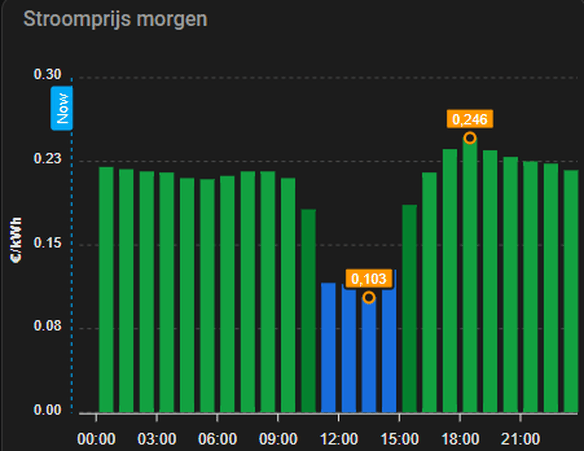

bert pit schreef op donderdag 7 maart 2024 @ 13:44:
Morgen weer een mooi dynamisch laad momentje tussen 12.00 en 15.00 uur. Prijzen van rond de 12,5 cent inclusief alle toeslagen.
En morgen nog mooier, de goede tijden komen er weer aan :)
Zaterdag 44 kWh toevoegen, zondag de rest.
