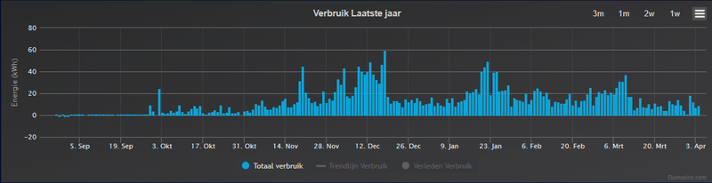

  • MikeyMan
  • Laatst online: 09:57
MikeyMan
Vidi, Vici, Veni
phicoh schreef op dinsdag 4 april 2023 @ 15:03:
Wat is 'killing' in dit verband? Een COP van 3 i.p.v. 4?
Het lijkt erop dat het verbruik van warmtepompen zwaar overdreven wordt.
Op maandniveau van 6 naar 5 hier. Maar dat is vooral ook omdat we geen lange periode hebben gehad met dergelijke dagen.
Verbruik overdrijven hoeft helemaal niet, maar er zitten gewoon hele nare dagen bij. En die spelen zich dus hoofdzakelijk rond het vriespunt af:
Afbeeldingslocatie: https://tweakers.net/i/jlxFLz-XYyA3RQb7b5AI6tst-gY=/800x/filters:strip_exif()/f/image/fEsBUIvyZey5DYQnLBZviQyu.png?f=fotoalbum_large
En ja, dit is alleen de WP.
