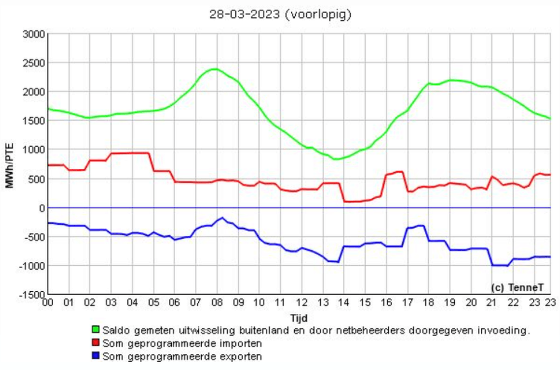

Maar Nederland is al decennia geen eilandje meer in het hoogspanningsnet.
Laten we niet continu "vergeten" dat we ook stroom importeren uit (en exporteren naar) verscheidene landen. Het zal dus per definitie nooit alleen wind/zon (en stukje hydro) uit Nederland zijn.

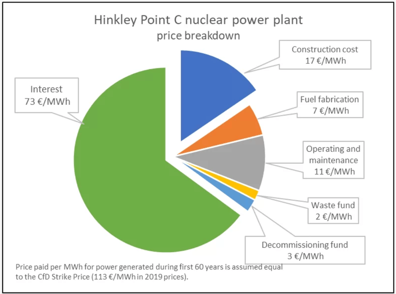

Ik vind de investering nog wel mee vallen eigenlijk...
Finland heeft net een nieuwe "EPR" en die is net in productie gegaan. Engeland met Hinkley Point C volgt over 2 jaar.
Wikipedia: Olkiluoto Nuclear Power Plant
Maar 1 van de redenen dat die veel duurder is uitgevallen dan verwacht klopt wel met wat je zegt:

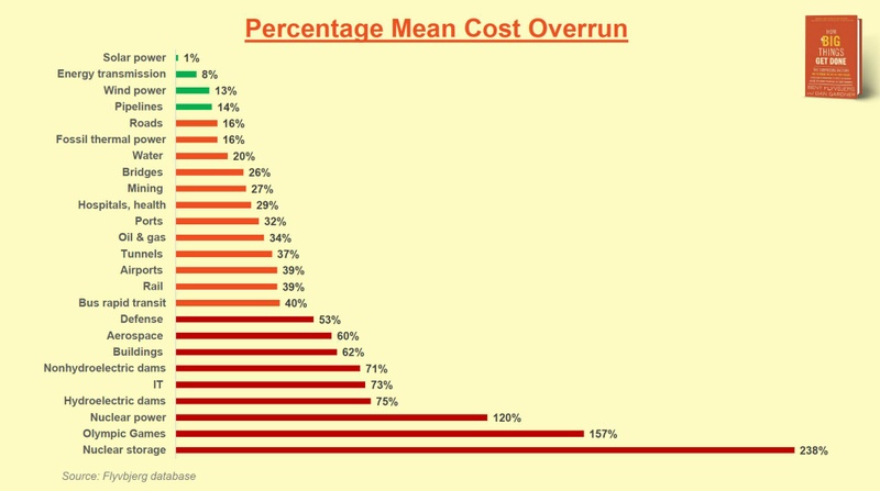

Deze claims kloppen niet. Ten eerste is er volop geinvesteerd in kernenergie. Volgens de IEA:
Afbeeldingslocatie: https://tweakers.net/i/xHQrTNJr0vF9m00yOra_rVc3sEo=/800x/filters:strip_exif()/f/image/1wakQ5JgSGaThXA4cg5mLSui.png?f=fotoalbum_large
Ten tweede, de kostenstijging heeft weinig tot niks te maken met het "verleren" van kernenergie. Frankrijk is een goed voorbeeld, daar werden de kerncentrales juist steeds duurder naarmate ze meer ervaring kregen. Dat noemen we een "negative learning curve". Hetzelfde gebeurde in de VS.
Er is volop onderzoek gedaan naar waarom kernenergie steeds duurder wordt. En bijv. Harvard verwacht dat R&D daar weinig aan gaat veranderen: " On average, a doubling of public RD&D is expected to result in an 8% cost reduction, but the uncertainty is large."
We kunnen geen realistische discussie hebben over de rol van kernenergie als we als uitgangspunt totaal onrealistische verwachtingen met betrekking tot kosten gaan nemen. We moeten er juist vanuitgaan dat een kerncentrale veel duurder wordt dan het budget, Prof. Flyvbjerg, de expert op het gebied van kosten van megaprojecten, waarschuwt daar ook voor in zn laatste boek, en omschrijft hoe dat komt:
Afbeeldingslocatie: https://tweakers.net/i/21ynJ_RXInOb0JxUtgTBfzMLgPs=/800x/filters:strip_icc():strip_exif()/f/image/Aj8ufpCmVB4lbu6E9KTjTMbn.jpg?f=fotoalbum_large
Alleen de Olympische spelen en opslag van kernafval hebben gemiddeld te maken met grotere budgetoverschrijdingen dan een kerncentrale. Dat is een fors financieel risico waar we een eerlijk gesprek over moeten hebben voordat we kunnen besluiten of een kerncentrale en plaats heeft in onze energiemix. Doen we het op basis van zon, wind en andere renewables dan hebben we een goed idee van wat dat kost, met kernenergie in de mix is dat veel moeilijker in te schatten.

Die discussie is interessant, maar eigenlijk niet allesbepalend.
Hoedanook is een kerncentrale in de miljarden en de marginale kost van een kWh bijna 0 (veel minder dan de 11 cent van HPC of 4 cent van OL3 in ieder geval).
Alleen fuel fabrication en een klein deel operating costs valt daar onder, de rest van de kosten loopt door ook wanneer de reactor even uit staat en niets kan verkopen.
Afbeeldingslocatie: https://tweakers.net/i/1tNz0f_6NoI-LGBUBLtXg-nWz5o=/800x/filters:strip_exif()/f/image/jaiNfpP1bGZEJVoD098OnTAs.png?f=fotoalbum_large
En dit is de realiteit waarin een kerncentrale moet opereren:
https://www.tennet.org/be...ng/Gemeten_invoeding.aspx
Afbeeldingslocatie: https://tweakers.net/i/S0mzDK7CG-nup3PUheoLKdZaI0s=/full-fit-in/4000x4000/filters:no_upscale():fill(white):strip_exif()/f/image/6dBhVawcNGikVAU9KZ9GgNp2.png?f=user_large
Met 3 GW aan kerncentrales haal je nog geen 50% CF en mag je de markt-kWh prijs dus verdubbelen.
