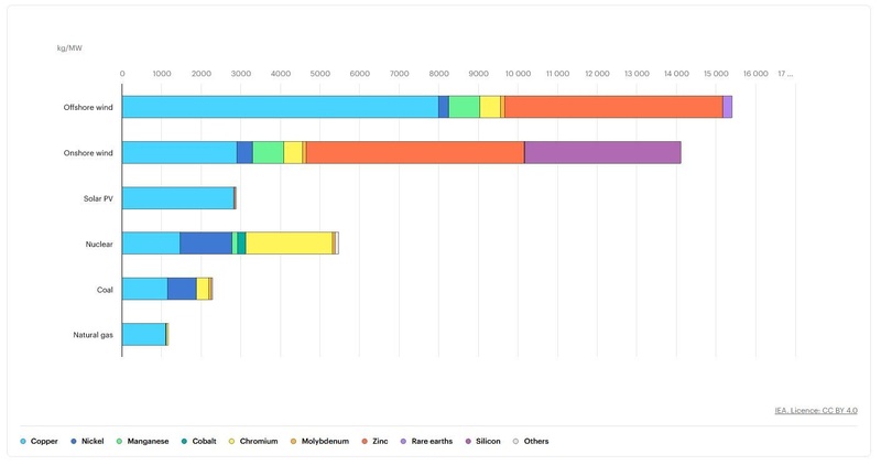

En de mijnbouw voor alle metalen voor die windmolens is zeker niet vrij van fossiele brandstoffen? ;)
Een kerncentrale is enorme hoeveelheden beton, hoogwaardige staallegeringen met chroom en nikkel en koper nodig. Maar de brandstof vereisten zijn zeer gering. Want nucleaire brandstof is meestal verrijkt tot 3-5% U235. Maar een flink deel van de U238 word ook omgezet in PU239 en splijt. Verder bestaat er de mogelijkheid om met U233 te gaan werken vanaf Thorium 231. En U233 spijt extreem goed en van Thorium 231 kan je veel meer splijtbare U233 maken per KG dan je ooit uit natuurlijk uranium gaat krijgen.
Ondertussen vragen windmolens om zoveel en zoveel meer metalen per MW, zeker offshore. IAE heeft dat een paar jaar geleden al uiteengezet. Dit zijn dan windmolens die een kwart van de levensduur van een kerncentrale hebben.

Ook dit plaatje doet mijn beeld van het EIA niet verbeteren.
Offshore wind heeft meer koper nodig? Dat zou dan moeten komen van de kabels. Die, juist omdat koper zo duur is, intussen doorgaans van aluminium zijn. Met HVDC is er ook geen skineffect en kan je kabels gewoon dikker maken voor minder verliezen per € dan met koper.
