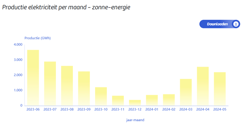

  • Sissors
Yariva schreef op maandag 20 mei 2024 @ 18:27:
In een podcast van De Correspondent vertelde ze het goed: ergens is het toch wel gek dat juist een gesubsidieerde, kosten vretende oplossing voor het opwekken van stroom de voorkeur geniet tegen een markt oplossing zoals zonnepanelen, windmolens / turbines en een zooi accu's met wat waterstof opslag. Juist een bewezen techniek welke naar beneden wordt gedrukt door een gezonde markt zou je veel sneller associëren met een rechts kabinet welke nu juist vol wil gaan inzetten op een gesubsidieerde centrale.
"Every complex problem has a solution which is simple, direct, plausible — and wrong."
Okay, nu wil ik niet zover gaan om te zeggen dat jouw oplossing fout is, maar als je denkt dat we gewoon met bewezen techniek en een gezond markteffect alles zonder subsidie zo kunnen oplossen, dan ga je wel iets te makkelijk langs een hele hoop problemen daarmee.
Zonnepanelen zijn nuttig, maar gaan in de winter niet helpen. Windmolens moeten het dus voor flink gedeelte dan zijn, want seizoensopslag met accu's zoals we die nu hebben gaat never nooit niet gebeuren. Waterstof heeft zijn eigen reeks issues. Windmolens zijn ook duur op zee, zeker met de aansluitingen, en we hebben ook maar zoveel capaciteit om die te plaatsen. Op het land is dat veel makkelijker en goedkoper, maar daar hebben we simpelweg de ruimte niet voor.

  • MikeyMan
  • Laatst online: 13:19
MikeyMan
Vidi, Vici, Veni
Zit eens door het Nationale Energie Dashboard (https://ned.nl/) te klikken.
Zelfs op maandniveau zie je al enorme volatiliteit:
Afbeeldingslocatie: https://tweakers.net/i/wDBMSGqI-vtliycLP5ifaXFTqpo=/800x/filters:strip_exif()/f/image/QZBAktNEi9TaG5wiAoeSr80w.png?f=fotoalbum_large
Das geen 5-10% fluctuatie. Maar je hebt het over 600-1600 MW.
Voor zonne energie is dat nog een tikje erger:
Afbeeldingslocatie: https://tweakers.net/i/9xJutXYo10d5Bc6T2TH0NUDx9r0=/800x/filters:strip_exif()/f/image/Ifca4H3JtsBPkbaOeD7RmzSH.png?f=fotoalbum_large
Kijk je dan naar de mix, ziet dat er zo uit:
Afbeeldingslocatie: https://tweakers.net/i/ZDURemFOkEgBbUDmWq0ts0M_rqw=/800x/filters:strip_exif()/f/image/MpB0JfRL1eCvwaWMqqY93QO7.png?f=fotoalbum_large
Ik zie werkelijk niet hoe je op enig moment met deze energiebronnen in de volledige behoefte kunt voorzien.
Daarnaast; ook windmolens en zonnepanelen zijn qua afval en footprint niet heilig.

  • Proton_
  • Laatst online: 11-09 19:38
Proton_
Team Welles
MikeyMan schreef op dinsdag 21 mei 2024 @ 09:20:
Bedankt voor de link, duidelijk relevant voor de mix.
Je ziet hier duidelijk dat wind meer levert in de winter en zon meer in de zomer.
Samen zijn ze al een stuk constanter, waarmee duidelijk is dat de benodigde overcapaciteit niet zo hoog is en opslag langer dan een maand niet erg zinvol. De piek omhoog is natuurlijk technisch geen enkel probleem.
https://ned.nl/nl/datapor...e-elektriciteitsproductie
