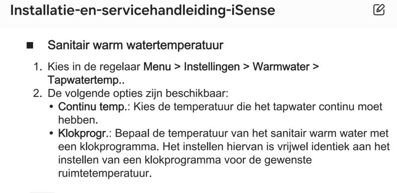

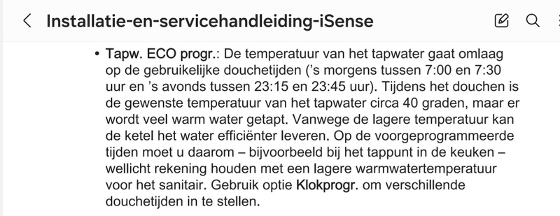

Mannen,
Ik heb geen iSense thermostaat, maar ben voor de gein eens even in de handleiding (voor de installateur) gedoken.
Twee interessante features kwam ik tegen (die we denk ik allemaal wel willen hebben in een thermostaat):
1) Het kunnen instellen van een minimale aanvoer temp (Ta)
2) Een tijdsafhankelijke tapwater temp verlaging tot 40C voor douchen en -volgens mij- het (minimaal) 1x per week verwarmen tot boven de 60C (ivm voorkomen salmonella). Dit schema om energie te besparen omdat je bij douchen helemaal geen 60C tapwater nodig hebt.
Afbeeldingslocatie: https://tweakers.net/i/uYL75NX5LcZCIszm4gS49vKtcz0=/800x/filters:strip_icc():strip_exif()/f/image/tHKeJVh912lFH2rdJjVNBYlJ.jpg?f=fotoalbum_large

3) Wat meer een vraag is, heeft de iSense ook de mogelijkheid om een (brander)startvertraging in te stellen tussen een beeindigde brander-run en de volgende?

Een thermostatische mengkraan in de douche mengt het water gewoon terug naar de ingestelde temperatuur. Het maakt niet uit of je het sww op 70 °C of 40 °C instelt. Daarnaast bespaart een lagere swwtempetatuur niets omdat er geen retour is, tenzij je over een DWTW beschikt.
Het is wel een nuttige functie Ik gebruik het namelijk ook om te voorkomen dat mijn (jonge) gezinsleden zich kunnen verbranden aan te heet water.
Bedoel je een anti-pendeltijd? Dit is een ketelparameter. Of bedoel je iets anders?

@Superbeagle Veel dank voor de reactie.
Ik bedoel dat als een brander-run is gestopt, dat er een rustpauze is (instelbaar door de user) voordat de brander weer kan worden gestart (door een warmtevraag vanuit de kamerthermostaat). Dit idd om pendelen ook te verminderen.
Ik wist niet dat dit een ketelparameter is, ik dacht dat je zo'n (her)startvertraging ook kan instellen op de thermostaat.
Voor de iSense: communiceert die gewoon via OT direct met de ketel of moet er nog een 'OT ketel module' tussen?

@Marc_Sway Dan is dat inderdaad de anti-pendeltijd als ik jou goed begrijp. Voorzover ik weet zit dat niet op de iSense en is enkel instelbaar op de ketel zelf.
De iSense sluit je rechtstreeks aan op de ketel. Geen gateway’s of andere module’s ertussen, tenzij je zelf een OTGW aansluit natuurlijk om het eea uit te kunnen lezen.

Je kan dmv de instelling "Afkoelsnelheid" op de iSense de rust pauze tussen de brander starts beinvloeden.
Zie de iSense installatie/service handleiding 7.3.2
https://tools.remeha.nl/w...icehandleiding-iSense.pdf
Afkoelsnelheid > Langzaamst: Geeft lange uit-periodes tussen
branderstarts.
Afkoelsnelheid > Snelst: Geeft korte uit-periodes tussen branderstarts.

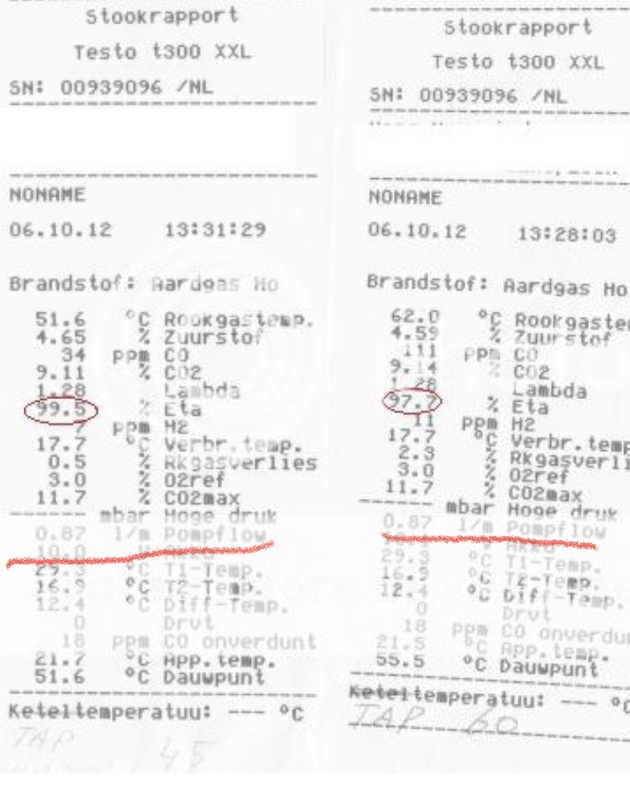

Superbeagle schreef op vrijdag 29 december 2023 @ 22:14:
Het was even zoeken, maar ik wist dat ik er ergens een keer wat over had gelezen. Is destijds (11 jaar geleden! :o ) al eens getest door iemand met goede meetapparatuur: Oxellaar in "Gas besparen door middel van CV tuning"
Het verschil tussen tapwater instellen op 45°C of 60°C is er dus wel, maar met 1,8% verschil erg klein. Ik zou daarom op safe spelen (i.v.m. legionella) en voor het tapwater een temperatuur van 60°C aanhouden.

ThinkPad schreef op zondag 31 december 2023 @ 11:30:
Ik zie wel dat in beide gevallen de ‘pompflow’ gelijk staat op 0,87L/min.
Ik weet bijna zeker dat als je douchet op 37 °C uit de mengkraan, er bij een sww van 40 °C er een meer heet water nodig is dan bij een sww van 60 °C.
Evenveel water van 60 °C zal uiteraard meer verbruiken dan dezelfde hoeveelheid van 40 °C.

Superbeagle schreef op zondag 31 december 2023 @ 13:59:
Laat het woordje bijna in de tweede alinea maar weg.
Een thermostaatkraan regelt de douchetemperatuur met bijmenging van koud water wel terug tot de ingestelde temperatuur.
Dan blijft het transportverlies in de SWW-leiding over.
Dit verlies zal bij SWW van 60 °C hoger zijn dan bij 40 °C.
Maar het hogere transportverlies van het SWW van 60 °C zal in de praktijk wel meevallen en zou ik niet willen voorkomen voor de evt kans op Legionella.
Wat denk je wat 'pompflow' betekent?
Zou dat niet een "gasflow" van de testo kunnen zijn?
[ Voor 6% gewijzigd door dunklefaser op 31-12-2023 18:25 ]

dunklefaser schreef op zondag 31 december 2023 @ 18:22:
Geen idee. Vandaar ook tussen haakjes. Omdat het in volume/tijdseenheid staat gok ik op het debiet van de pomp.
Ik ben niet bekend met ketels die het gasverbruik meten. En dan nog zou dat in m³ zijn. Gasverbruik meten in liter per minuut is niet alledaags, hoewel het niet fout is.
Enige hit met ‘pompflow’ in dat document is dit. Wat het precies betekent wordt niet verder toegelicht:
