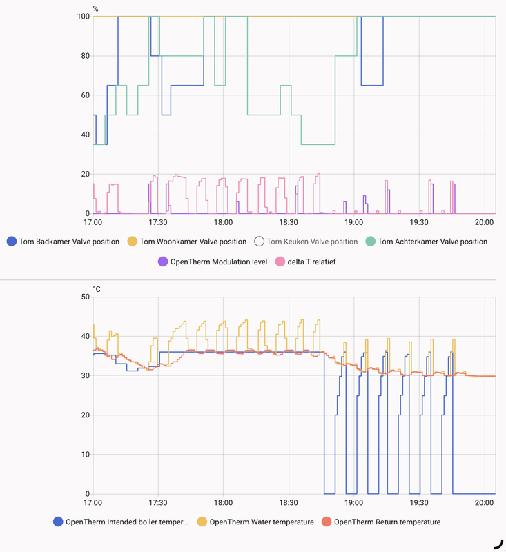

Ik heb mn vermogen nog eens doorgerekend wat ik nodig heb voor 60m² vloerverwarming en 2/4 T11 radiatoren geopend. Dan kom ik zelfs onder het minimum uit van m'n Intergas 36 30A. Namelijk 5,5-6,5 kw afhankelijk van temperatuur. Bij -10 8kw.
Ik probeer nog een hogere delta T te realiseren zonder dat ik boven te veel warmte verlies met als doel efficiënter stoken. Momenteel kost het nog behoorlijk wat m3. 2,5-3m3 per twee uur opwarmen. Draai nu op 25-50% vermogen, 80-80% pompsnelheid, min OpenTherm 50° en max Ta 55°. Grundfos pomp op continu hoog (7 lussen vvw). Momenteel een delta t van 8 graden bij de CV. 47-48 retour bij 55 aanvoer dus. De vloerverwarming draait nu heel stabiel op 35 in en 27 uit.

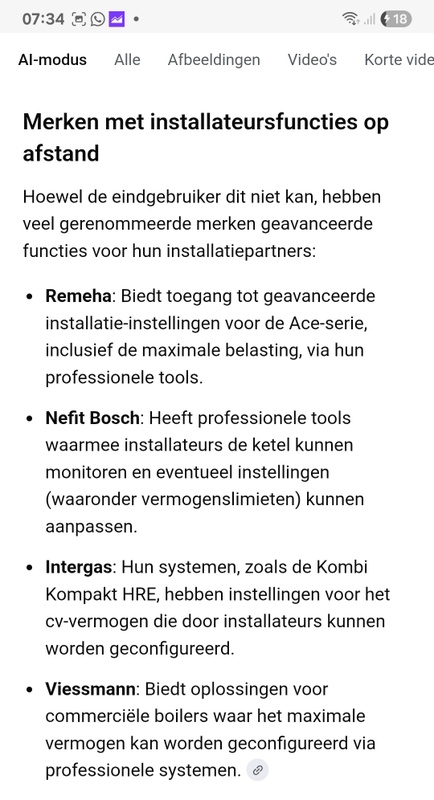

Het minimum kan naar 20% vermogen volgens de handleiding, maar ai geeft aan dat je dat niet zonder meer kunt doen. Iemand die hier iets over kan zeggen ivm laaglast etc?
Daarnaast benieuwd of er nog tips zijn vanuit jullie kant. Ik test telkens in de opwarmfase, 2 uur lang icm gasverbruik monitoren.
[ Voor 5% gewijzigd door KoningPaulus op 21-11-2026 10:39 ]

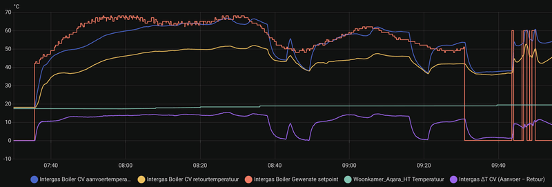

Ik had meerdere wijzigingen in 1x gedaan; niet handig. Die heb ik teruggedraaid t.o.v. OT-aansturing. Er is nu een wijziging met parameter "E." van 1 naar 2 wat in feite Aan/Uit-aansturing betekent. Daarnaast heb ik de maximale aanvoertemperatuur verlaagd van 75 graden naar 65 graden. Dat vind ik niet zo'n spannende wijziging want de afgelopen weken met OT-aansturing was de warmtevraag vanuit de thermostaat steeds 40 graden.

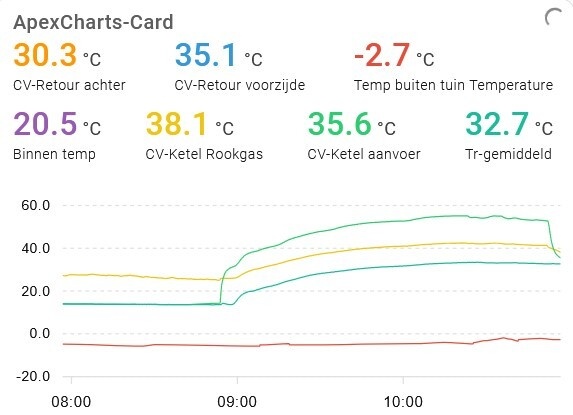

Ik zie niet veel verschil in het stookgedrag van mijn CV-installatie:
Afbeeldingslocatie: https://tweakers.net/i/ukrsZ_9dqgWLvLXPOkIFtnDHOnc=/800x/filters:strip_exif()/f/image/31TqPhNCWPTq9U3zhQCDuFST.png?f=fotoalbum_large
De aanvoertemperatuur is rond de 40-43 graden afgelopen nacht met lichte nachtvorst. Ook met Aan/Uit-aansturing vraagt de Honeywell thermostaat ook 6x per uur om wat warmte. De CV-ketel komt dan schijnbaar niet tot de gevraagde 65 graden maar "warmt op" tot zo'n 40-43 graden en daarna stopt de warmtevraag vanuit de thermostaat?
Ik zie op dit moment geen wezenlijk verschil met de OT-aansturing vergeleken met Aan/Uit-aansturing. Op de gesloten mengverdeler zit een thermostaatkraan die water warmer dan 35 graden niet toelaat in de mengverdeler. Dan zou ik of het vermogen van de CV-ketel kunnen verlagen, of de maximale aanvoertemperatuur van 65 graden kunnen verlagen.

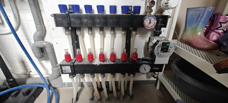

Wat zou dan een goeie zijn om te wijzigen? Is het dan raadzaam om ook de flow vanuit de CV-ketel te verlagen? Want als ik zie dat met Aan/Uit de Ta oploopt naar zo'n 43 graden (terwijl dat naar 65 graden kan) stopt de Ta al voortijdig. Dan is het voor mij gissen wat er gebeurt:
  • De kamerthermostaat heeft voldoende compensatie gemeten en stopt de vraag voor warmte?
  • De thermostaatkraan op de mengverdeler ziet water warmer dan 35 graden voorbij komen en sluit dat ventiel; door de bypass ziet de CV-ketel dat Tr oploopt en besluit te stoppen met warm water aanvoeren omdat de Tr oploopt?

Mag ik vragen hoe je dat doorgerekend hebt?

D43m0n schreef op zaterdag 21 november 2026 @ 12:39:
Dit is echt onzin. Dan heb je geen idee hoe een mengverdeler werkt.
Ik heb al heel vaak uitgelegd hoe een mengverdeler functioneert. Het belangrijkste daarbij is dat een verwarmingssysteem met een mengverdeler (verdeler met pomp) bestaat uit 2 autonome watercircuits. Autonome circuits omdat er 2 pompen zijn: de ketelpomp en de vvw-pomp. Er vindt alleen dosering plaats van heet water vanuit het ketelcircuit in het vvw-circuit. Het thermostaatventiel op de verdeler stopt de dosering wanneer de aanvoer van de vvw de ingestelde temperatuur heeft bereikt.
Edit: De overflow gaat in de retourleiding naar de cv-ketel. In het ketelcircuit gedraagt een mengverdeler zich waterzijdig in feite als een radiator met een thermostaatknop.
Daarnaast heeft een variabele aanvoertemperatuur vanaf de ketel geen toegevoegde waarde voor de werking van de mengverdeler. De temperatuur in de vvw wordt op een constante waarde geregeld door de thermostaat op de verdeler (en niet door de OpenTherm kamerthermostaat).
In het vvw-circuit vindt het merendeel van de warmte-afgifte plaats. In het HT-ketelcircircuit vindt alleen warmte-afgifte plaats door de radiatoren in dat circuit, voor zover die open staan.
En tenslotte: voor het rendement van een HR-ketel is de retourtemperatuur van belang, niet de aanvoertemperatuur. De retourtemperatuur bepaalt hoe ver de ketel in het condensatiegebied functioneert en daarmee het rendement.
Wanneer de vvw hoofdverwarming is en er geen of weinig openstaande radiatoren in het ketelcircuit zijn, dan is de retourtemperatuur vanaf de vvw bepalend voor de retourtemperatuur bij de ketel. Aangezien de retour van de vvw doorgaans 30° of lager is, zul je met een mengverdeler altijd in het HR-gebied van de ketel zitten. En dat ongeacht de aanvoertemperatuur vanaf de ketel.
Voor een optimale werking van een mengverdeler is een constante temperatuur van het gedoseerde heet water het beste.
(Als je een volle badkuip op 37° wilt houden, doe je dat ook niet met 40° of 45° water, maar met een dosering heet water.)
In onderstaande post van september 2022 heb ik e.e.a. al eens uitgebreid toegelicht, mede aan de hand van een rekensom.

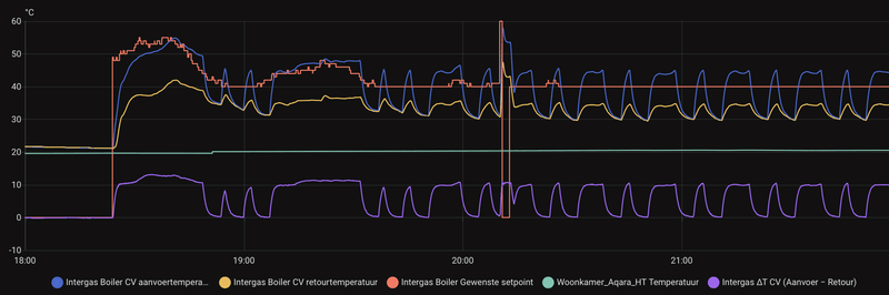

Afbeeldingslocatie: https://tweakers.net/i/mhKAeHsCLvsL4DPCOe2-yApFYak=/800x/filters:strip_exif()/f/image/V1ItlvzWqYVRCanr90blBZUb.png?f=fotoalbum_large
Dit is denk ik waarmee wij de winter door gaan komen.
ParameterBetekenisIngesteldFabrieksinstelling (36/30)Instelbereik
3Maximaal CV-vermogen30 % ≈ 9,6 kW70 % ≈ 22,0 kWvan waarde c tot 85 %
3.Maximale capaciteit modulerende CV-pomp30 %80 %van waarde c. tot 100 %
8Nadraaitijd CV-pomp na CV-bedrijf3 minuten1 minuut0 tot 15 minuten
cMinimaal ventilatortoerental CV (minimaal CV-vermogen)25 % ≈ 7,0 kW30 % ≈ 9,6 kW20 tot 50 %
c.Minimale capaciteit modulerende CV-pomp25 %50 %van 15 % tot waarde 3.
FVentilatortoerental bij het ontsteken van de brander, CV50 %50 %50 tot 99 %
F.Ventilatortoerental bij het ontsteken van de brander, warm water50 %50 %50 tot 99 %

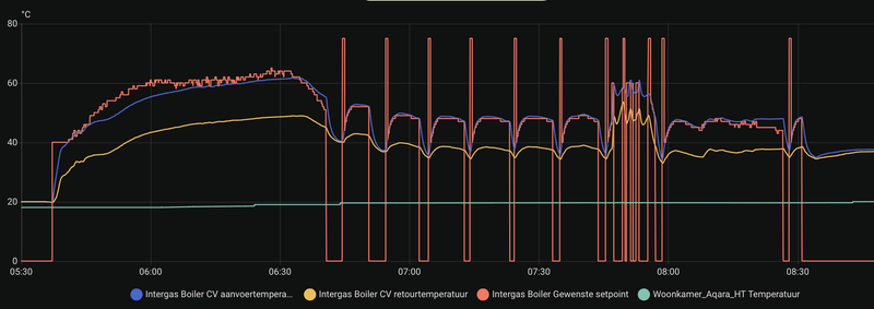

Wat ik niet snap is hoe de thermostaat om 7:00 de CV aanstuurt? Op basis van wat? De CV gaat namelijk heel hard stoken maar heel kort...

xzaz schreef op zondag 22 november 2026 @ 13:43:
Tijdschema? Slim opwarmen om te komen tot een doel temperatuur in de toekomst? Geleerd uit voorgaande dagen hoe het huis reageert?
Kan best dat de Thermostaat een opdracht geeft tot hard stoken .. en de CV zelf terug schakelt op basis van retour temperatuur? Of dat de thermostaat ziet dat het snel warm wordt .. en maatregelen neemt?
Kan je de details van wat er naar de ketel gaat vanuit de thermostaat zien?

duvekot schreef op zondag 22 november 2026 @ 14:36:
Nee kan ik niet zien. Het is een standaard ronde Honeywell ding. Daarom sta ik ook versteld dat die dit doet. Geen tijdschema oid gewoon alles standaard.
Ik heb wel een theorie. De thermostaat hangt naast de tussendeur en wanneer die opengaat kan er tocht langs de thermostaat gaan? Zoiets. Opmerkelijk. Dit zijn overigens ook temperaturen op de buizen en niet daadwerkelijk de watertemperatuur.

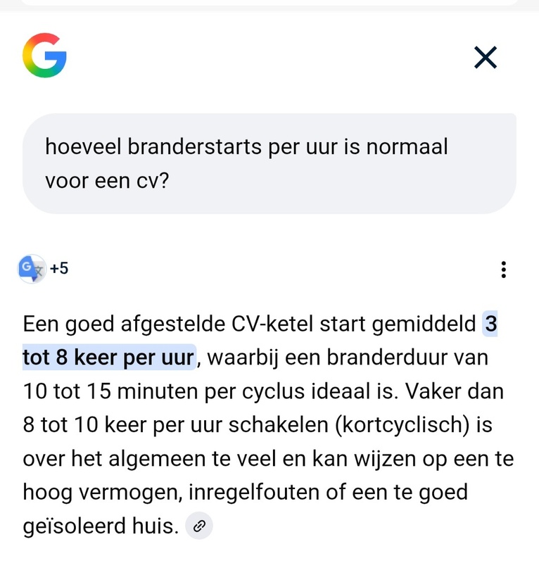

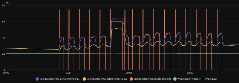

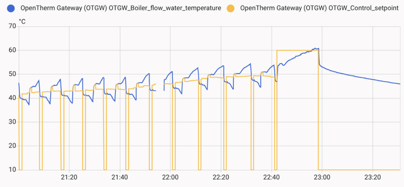

Afbeeldingslocatie: https://tweakers.net/i/M0CF1x8ctco4f7wmhvCYDqgDo4k=/800x/filters:strip_exif()/f/image/I5aBWeMEUlgLOoNtASTw3Skw.png?f=fotoalbum_large
Ziet er beangstigend uit maar is toch maar 2,125starts per uur. Thermostaat regelt aan/uit modulerend.
Ik vind dat je je ketel behoorlijk gehandicapt hebt. Hij kan ergens tussen 25 en 30% van zijn cap moduleren, en dan zet je de circulatiepomp ook heel laag.
Net bij de start kan je die pomp goed hoger laten gaan, want dan komt er toch koud water terug. En waarom is het minimum 25% als je tot 20 kan.
Ik zou alvast de circulatiepomp wat hoger laten gaan, kan is groot dat het tot minder starts gaat leiden.
Misschien omdat het dan zo ongeveer het koudste moment van een etmaal is? Tot dan koelt het af, ietsje daarna begint het opwarmen na zonsopkomst weer.

Tommie12 schreef op maandag 23 november 2026 @ 08:14:
Mmm misschien heb je daar wel gelijk in.
Intergas Kombi Kompakt HRE 36/30 – parameters servicemenu, aangepast op 23-11-2026
ParameterBetekenisWasNuFabrieksinstelling (36/30)Instelbereik
3Maximaal CV-vermogen30 % ≈ 9,6 kW40 %70 % ≈ 22,0 kWvan waarde c tot 85 %
3.Maximale capaciteit modulerende CV-pomp30 %45 %80 %van waarde c. tot 100 %
8Nadraaitijd CV-pomp na CV-bedrijf3 minuten3 minuten1 minuut0 tot 15 minuten
cMinimaal ventilatortoerental CV (minimaal CV-vermogen)25 % ≈ 7,0 kW20 %30 % ≈ 9,6 kW20 tot 50 %
c.Minimale capaciteit modulerende CV-pomp25 %25 %50 %van 15 % tot waarde 3.
FVentilatortoerental bij het ontsteken van de brander, CV50 %50 %50 %50 tot 99 %
F.Ventilatortoerental bij het ontsteken van de brander, warm water50 %50 %50 %50 tot 99 %
Vandaag eens kijken wat hier uit komt.

Maar op hoeveel schakelingen staat jou thermostaat. Zie hier mijn grafiek van links-naar rechts: Opentherm met laag/uit regeling uit, opentherm met laag/uit regeling aan en aan/uit met 3 schakelingen per uur.
Afbeeldingslocatie: https://tweakers.net/i/qN5rIeu3F2UQe5mlRtlMoMDqBLU=/800x/filters:strip_icc():strip_exif()/f/image/lHMlFpFJ6yPVfEYx9Ngg1GMt.jpg?f=fotoalbum_large
En wat schets mij verbazing, naast minder branderstarts van soms wel 153 per dag (OT) naar max 72 schakelingen per dag. Van die 153 schrok is best wel, maar door mij OTWG kan ik nu precies zien wat er gebeurt met de laag/uit regeling aan wordt het helemaal krankjorum en schiet het soms boven de 200 starts per dag.. De Honeywell thermostaat icm vloerverwarming en redelijk geïsoleerd huis is geen fijn huwelijk. Thermostaat vraagt continu een klein beetje warmte en stuurt de ketel aan. Hierdoor gaat de ketel onnodig branden. Soms zelf wanneer het water in het circuit nog 40 graden is.
Met de aan/uit regeling is het vaak voorgekomen dat de ketel zelfs 2 a 3 uur uit blijft.
Daarnaast heb ik met aan/uit ook nog eens een lager gasverbruik t.o.v graaddagen. Bij OT was dit 0.29 m^3 per graaddag. Terwijl dit bij aan/uit 0.20 m^3 graaddag is.
Ik ga nu dus opzoek naar een thermostaat die met een RF-module werkt en 1x kan schakelen per uur.
Dit gezegd hebbende, wilt natuurlijk geen garanties geven dat heb bij iemand anders zijn systeem ook werkt.
Maar ik zie dus wel degelijk in me data dat OT voor mij niet de voordelen bied die het zou moeten bieden, 1 het comfort wordt er niet beter op en 2 het gasverbruik is momenteel zelfs hoger t.o.v aan/uit.

In HomeWizard zie ik een hardnekkige 'zaagtand'-grafiek bij het gasverbruik. Zodra de kamertemperatuur op peil moet worden gehouden (bijv. 19 of 20 °C), gaat de ketel telkens maar 2 tot 5 minuten aan en slaat dan weer af. In die korte runs stijgt de aanvoertemperatuur naar rond de 35-40 °C. Dit lees ik af bij de ketel, als je de sleutel toets ingedrukt houdt. Terwijl je bij een mengverdeler juist een hogere stabiele aanvoertemperatuur wil. Bij een grotere temperatuursprong (bijv. naar 21 °C) maakt hij wél mooie, stabiele runs van een uur, maar daarna valt hij weer terug in het oude gedrag.
Wat ik al heb geprobeerd/ aangepast:
  1. OT-reactie (Parameter E.) getest: Geprobeerd op stand 1 en stand 2 (OT aan/uit).
  2. Max. CV-vermogen (Parameter 1) aangepast: Van 30% naar 40%, 50% en 70% (fabrieksinstelling) gezet om te testen of de ketel sneller over de 40 °C heen komt. Staat nu weer op 30%, omdat het vermogen het afkappen niet lijkt te veroorzaken.
  3. Anti-pendeltijd (Parameter 2): Verhoogd naar 15 minuten.
  4. Thermostaat-instelling: Regelgedrag van de Honeywell Round op OPc (Optimaal Comfort) gezet en de thermostaat stroomloos gereset.
Mijn conclusie & vraag aan jullie:
Het lijkt erop dat de Honeywell Round Modulation bij het behouden van de temperatuur na ~3 minuten digitaal het vlammetje weghaalt (de warmtevraag intrekt), waardoor de ketel het water nog niet eens op de 40 °C heeft gekregen.
  1. Klopt mijn conclusie dat het TPI-algoritme van de Honeywell Round Modulation simpelweg te nerveus reageert voor een trage betonvloer met mengverdeler, en de ketel telkens vroegtijdig afkapt?
  2. Is het vervangen van deze thermostaat door een simpele Aan/Uit-thermostaat met een grotere schakeldifferentie de enige overgebleven oplossing om dit op te lossen?

@Sanderbasketbal Belangrijker is: blijft je kamer op temperatuur? Want dat is wat de thermostaat probeert te doen.
Verder: vermogen op 25% cappen, min en max, E. mag op 2 (aan/uit) want je moduleert toch niet meer. Dan temperatuur naar 65 en laat die ketel maar lekker stoken.

Wat ^ zegt: als je kamer op temperatuur wordt gehouden, kan dat perfect normaal gedrag zijn. Is het 5 minuten aan en dan vb 20 minuten uit (langer dan je antipendel), dan heeft je thermostaat berekend dat het met 1/5 van het vermogen van je ketel op temperatuur zal blijven.

De kamer blijft prima op temperatuur. Afgelopen week hebben we de thermostaat op 21 graden gehad in plaats van 19 graden en dit lukte prima. Af en toe schoot het zelfs door naar 21,5 en ging de ketel een langere tijd uit.
Ik ga het max. vermogen op 25% zetten, kijken wat dat doet. Max. temperatuur staat op 75 graden. Zodra er warmte vraag is, wordt dit ook aangegeven op de ketel. Maar deze temperatuur wordt nooit gehaald.

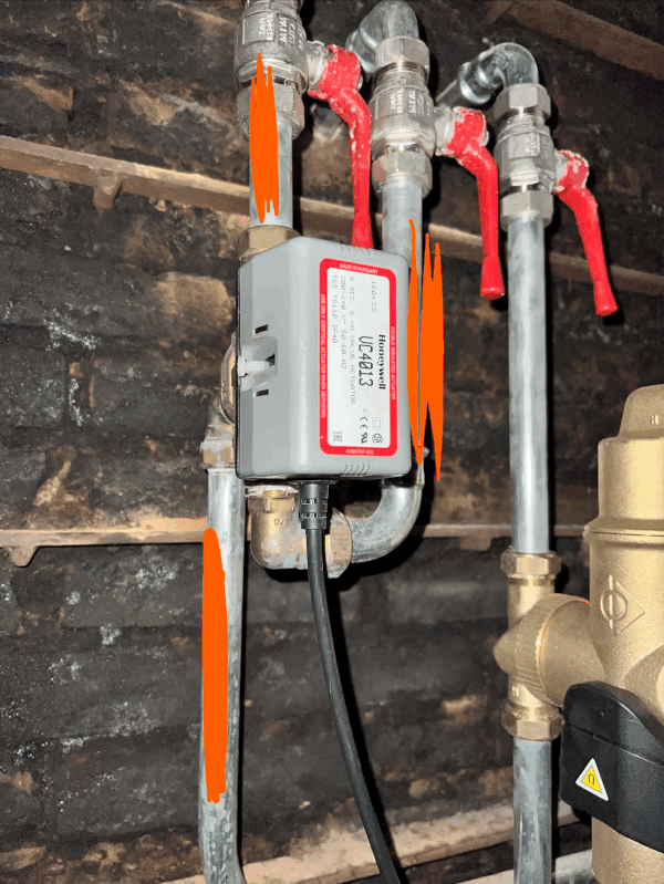

Seafarer schreef op maandag 23 november 2026 @ 15:18:
Wat al gezegd is jouw pomp toerental is wel laag. Als hiermee je bypass nu al opent dan is deze stuk. Hebben je convector putten geen thermostaat knoppen dan bypass eruit halen.
Convector putten en vloerverwarming? In een ruimte? Dan is de vloerverwarming waarschijnlijk geen hoofd verwarming.
Weet je ook wat er echt in de put zit en is dit ook perfect geplaatst?
De vorige eigenaar was installateur en ik snap 't zelf ook niet helemaal. Sterker nog er staat ook nog een radiator in de woonkamer (T22). Nu doen we een soort van hybride oplossing maar ik moet wat open houden anders komt alles tegen de vloerverwarming aan.
Dit is onze installatie met rood wat warm wordt het blauw wat koud is. Moet zeggen dat we de vloerverwarming wel voelen maar nooit echt comfortabel wordt. Afbeeldingslocatie: https://tweakers.net/i/MI1ttfYfjRIHzpgjHG--BUgU8ZY=/800x/filters:strip_exif()/f/image/7sQHO0HS2qtjOZkx24g4Nl2q.png?f=fotoalbum_large
Links het overdrukventiel; die wordt geleidelijk wat warmer nooit zo warm als aanvoer maar wel warm. Zones staan allemaal open.
Maar goed, ik ben geen installateur. Dus moet het doen met boerenverstand. De convectorput staat nu volledig open; geen thermostaatknop. Hier zat een aan/uit thermostaat op geschakelt via iets maar die ging nooit meer open.

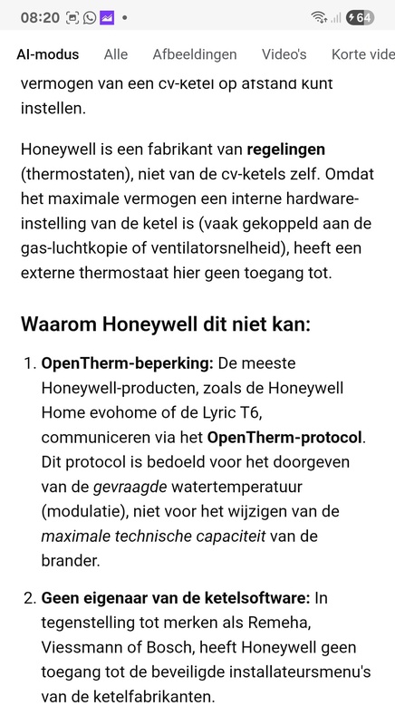

KoningPaulus schreef op zaterdag 21 november 2026 @ 10:11:
Toch even mezelf quoten omdat ik nu ook zie dat er zomaar het minimum vermogen verlaagd wordt naar 20%. Is er iemand die kan bevestigen of dit "gewoon" kan?
Daarnaast zijn overige tips mbt de setup en instellingen bovenstaand welkom.

KoningPaulus schreef op maandag 23 november 2026 @ 16:13:
Voor een Intergas heb ik uit een van de vele filmpjes van John Visser begrepen dat je parameters "c" en "c." beter niet lager kan zetten dan "25" want dan gaat de CV-ketel in storing. Een uitleg zit er niet bij. Misschien kan 't in sommige situaties wel, maar dat zal van de installatie afhangen. Hij zal 't met name noemen om te voorkomen dat ie opmerkingen onder zijn filmpjes krijgt dat een CV-ketel in storing is geraakt door zijn aanbeveling.
Afhankelijk van je ketel kan dat “gewoon”, lees de handleiding van je CV ketel.
Voorbeeld de Intergas HRE serie - hoofdstuk 7.4 is het maximaal vermogen bij 25% voor alle versies aangegeven, het maximaal vermogen bij toerental 20% alleen bij de 36/48 A variant. Dan concludeer ik alle tot 25% kunnen en alleen de 36/48 tot 20%. De parameter zelf heeft een instelbereik van 20%-50% maar dat zal eerder zo zijn om te zorgen dat hardware in alle 4 de versies gebruikt kan worden.

xzaz schreef op maandag 23 november 2026 @ 15:41:
Dit is onze installatie met rood wat warm wordt het blauw wat koud is. Moet zeggen dat we de vloerverwarming wel voelen maar nooit echt comfortabel wordt. [Afbeelding]
Waarschijnlijk is de vloerverwsrming bedoelt om de kou uit de vloer te halen. En de radiator en convector om snelle reactie te hebben.
Het lijkt erop dat de vloerpomp wel langzaam draait?
Heb je de warmtepomp topics al doorgespit?
Ik zou me eerst zeer goed verdiepen in je systeem en hoe het werkt. Voordat je aan een warmtepomp begint. Ik bedoel zorg dat je beslagen ten ijs komt.

Ik zie hier mensen afvragen of een HRE naar 20% vermogen kan... nee, niet doen. Je brander wordt gekoeld door het gas/lucht mengsel, als je het vermogen onder de 25% zet krijgt de brander niet genoeg koeling, ligt de vlam dichter op de brander en heb je daarnaast kans dat de vlam instabiel wordt.
Met andere woorden: je sloopt de brander van je ketel en dan ben je 3 bezoeken van een storingsmonteur, een gasblok, ontsteektrafo en een brander verder aan kosten. Want de brander is niet wat ze als eerste controleren...
  • Seafarer
  • Laatst online: 22:54
Seafarer
XXX
_JGC_ schreef op maandag 23 november 2026 @ 17:31:
Precies.
En wat zou je winnen met 5%?
Er is een bodem in iedere ketel en die is bindend. Dus gewoon accepteren.

Sanderbasketbal schreef op maandag 23 november 2026 @ 15:24:
Gelukkig haalt hij die temperatuur niet. De ketel beschermt zichzelf tegen een hogere dT dan 20°C, anders gaat de warmtewisselaar snel kapot door de te hoge temperatuursverschillen. Je zou een retour van 55°C moeten hebben om 75° aanvoer te halen, bij vloerverwarming zou je dan een kamertemperatuur van rond de 50°C hebben

naftebakje schreef op dinsdag 24 november 2026 @ 10:06:
Ah, dit verklaart waarom de aanvoertemperatuur laag blijft. Omdat de retour door de vloerverwarming 'koud' blijft.
Maar hiermee werkt een mengverdeler niet optimaal zou je zeggen. Er komt 40 graden water aan en dit wordt gemengd met de retour. Er werd eerder in dit topic aangegeven dat een mengverdeler minimaal 50 graden nodig heeft.
Dan is de thermostaat nog steeds mijn verdachte, omdat deze zulke korte runs maakt. Daardoor wordt de retour temperatuur ook nooit hoger en daarmee krijg je dus ook niet een hogere aanvoertemperatuur.
Heeft het ook nog nut om de pomp in de ketel op stand 3 te zetten in plaats van 2? De vloerverwarmingspomp staat op stand 3.

Vandaag weer wat data verzameld, aan/uit blijkt opvallend goed te werken. Het verbruik per graaddag is onder de 0.19 kuub gas gedoken.
Echter, zat ik eens te denken, kan ik wellicht mijn mengverdeler pomploos maken?
Ik heb de Thermion LTV steel standard, hierbij kan de mengverdeling helemaal worden dichtgedraaid. Deze staat ook helemaal dicht, want dit gaf het beste resultaat, echter zorgt de pomp dus voor weerstand.
Kan ik mijn mengverdeler, aanpassen naar een pomploze verdeler en gaat dat nog effect hebben op het gasverbruik/efficentie van de cv ketel?
De vloerverwarming (+- 60 m2) is hoofdverwarming met een enkele handdoek radiator in de badkamer. Pomp van de cv ketel moet dit prima zelf aankunnen denk ik?

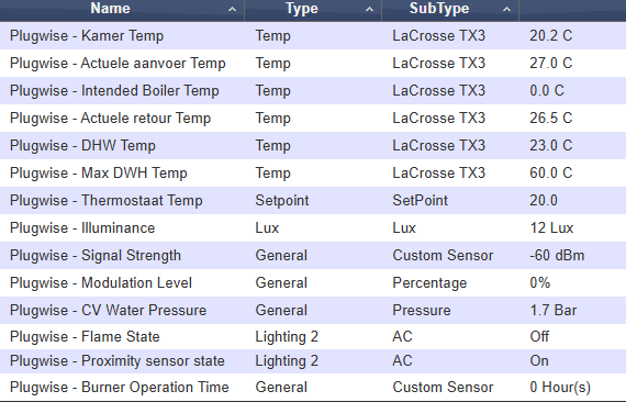

Ik ben momenteel bezig om te kijken of ik mijn ketel nog wat zuiniger in kan stellen. Het is een Remeha Avanta. Op internet had ik een mooi filmpje gezien van John Visser waarin hij de instellingen die (eventueel) te verlagen zijn uitlegt en aanpast.
Aan de hand van dit filmpje had ik de instellingen overgenomen, maar ben bang dat het juist een nadelig effect heeft gehad.
Situatie is namelijk dat ik een Plugwise Anna opentherm thermostaat gekoppeld heb aan mijn CV ketel die ik via home assistant redelijk goed kan monitoren. Wat mij opviel na de wijzigingen is dat de thermostaat van 5 tot iets over 7 op vol vermogen (100% modulatie staat) met een temperatuur vraag van 55 (dit heb ik ingesteld in mijn thermostaat). Echter zie ik dat de ketel maar rond de 49 graden kan leveren, m.a.w. lijkt het er op dat hij het enorm zwaar heeft en dus nooit die 55 graden kan leveren. Mijn vermoeden is dus dat het maximaal vermogen (p17 van 18) en (p24 van 60) er voor zorgen dat de ketel niet genoeg vermogen kan leveren.
Als test heb ik hem op fabrieksinstellingen gezet en de gekeken hoe de grafiek er de volgende ochtend uit zag. Nu haalde de ketel wel netjes de gevraagde 55 graden en was het aan minuten dat er 100% gevraagd werd aanzienlijk lager, er was een veel kortere piek om in de ochtend de gewenste temperatuur te bereiken.
Als je het vermogen van de ketel aanpast, dan is het toch logisch dat hij bepaalde tempraturen wel of niet haalt. Als je dan alles weer reset gaat die waarschijnlijk naar het maximaal vermogen. Dan is het ook logisch dat die de 55 graden wel haalt.

Zou graag willen dat de vloerverwarming hier wat gelijkmatiger over de dag functioneert. Nu warmt het huis op, slaat de kachel af bij de bereikte temperatuur en “wacht” de ketel tot de temperatuur weer onder de gewenste temperatuur komt. Nadeel is dat de vloerverwarming traag reageert dus het daardoor eerst verder afkoelt en gevoelsmatig de hele installatie net even een uur te laat anticipeert op de warmte behoefte.
Ketel is een nefit 9000i HR50. De aanvoer staat op 50 graden, benedenverdieping wordt gemengd naar 35 graden, de bovenverdieping naar 30. De retourtemperatuur bij de ketel ligt rond de 28 graden, wat logisch is gezien het terugmengen en wat warmte afgifte. Beneden totaal 17 groepen, boven 15 groepen. De ketel zelf moduleert aardig terug naar circa 23 procent vermogen. Op basis van gasverbruik ook geen pendelgedrag dus lijkt goed te zitten.
Wat zou ik nu kunnen doen om er voor te zorgen dat de hele dag door verwarmd wordt? De temperatuur die de vloer ingaat wat verlagen? Eigenlijk zoek ik de sweet spot tussen warmteverlies en toevoer.
De ketel wordt aangestuurd door de Nefit ModuLine 3000, zonder een aangesloten buitentemperatuur sensor.
De pieken zijn warm water momenten.
Afbeeldingslocatie: https://tweakers.net/i/ReWngb36hL6y5JD9ww3LLBy9rSc=/800x/filters:strip_icc():strip_exif()/f/image/hdDLff8Ogj4ZLlUzjep6plHB.jpg?f=fotoalbum_large

Ik heb nu een aantal dagen de CV-ketel (Intergas HRE36/30A) laten draaien met parameter E. van OT naar Aan/Uit-aansturing. De laatste nachten was er sprake van lichte tot matige vorst en de dagen ook van lichte vorst.
Sinds 21-11-2026StandaardMijn instellingServicecode
aanvoertemperatuur7565
Maximaal CV-vermogen70303
Maximum pomp toerental80503.
CV-pomp nadraaitijd138
minimaal toerental CV3025c
minimum pomp capaciteit4030c.
Wachttijd CV na WW2o
OpenTherm of Aan/Uit12E.
Antipendeltijd515P
Waar ik met lage temperaturen boven nul low-load gedrag terug zag met deze instellingen door de thermostaat (Honeywell) met 6x per uur een aantal minuten even verwarmen, ook al met Aan/Uit-aansturing. Met lichte tot matige vorst met de vraag om echt op te warmen, zie ik een langere periode van continu verwarmen bij deze instellingen:
Afbeeldingslocatie: https://tweakers.net/i/HsEHt6fQEvAPCNSqjyh7qmQybyU=/800x/filters:strip_exif()/f/image/0D9iQke25HG7NFfaLVFHQZMK.png?f=fotoalbum_large

Ik heb na een eerste meting aan de flow en temperatuur per groep een aantal flowmeters wat aangepast. De eerste twee metingen van vanochtend met flow per groep zoals deze opgeleverd is:
datum28-11-202611:10CV aan
GroepFlow (L/min)Tin (celsius)Tuit (celsiusDelta T (celsius)
1333,726,67,1
2333,526,96,6
33,233,126,66,5
43,13326,76,3
53,432,626,95,7
6332,326,55,8
73,332,226,45,8
83,13226,15,9
datum28-11-202612:30CV aan
1336,428,77,7
2337,328,78,6
33,236,828,68,2
43,136,528,97,6
53,435,129,45,7
6335,129,16
73,335,929,26,7
83,135,228,56,7
Vervolgens heb ik de vloer af laten koelen en op basis van de Tuit van de twee bovenste metingen en delta T een aantal groepen wat geknepen. Een paar uur later heb ik de thermostaat weer hoger gezet met deze twee metingen als resultaat. Ook hier heeft de verwarming bij deze twee metingen aaneengesloten gebrand:
datum28-11-202617:10CV aan
13,132,227,25
23,132,427,25,2
33,332,527,15,4
4332,327,15,2
53,133,527,46,1
62,633,6276,6
7333,2276,2
83,132,926,96
datum28-11-202618:10CV aan
13,134,228,95,3
23,134,429,15,3
33,334,529,15,4
4334,529,15,4
53,134,429,45
62,634,528,65,9
7334,328,85,5
83,134,328,75,6
Om dit in een plaatje uit te drukken is de verdeler nu gelijkmatiger ingeregeld:
Afbeeldingslocatie: https://tweakers.net/i/sep0tbbx7acTLj3Anxi0_O-tqXA=/800x/filters:strip_exif()/f/image/XVgLPbTgrPFj5kk759GnkpDL.png?f=fotoalbum_large
In deze periode van verwarmen, van 16:10 tot 18:20 is er 2,729m3 aan gas verbruikt. De Tuit bij elke groep ligt nu rond de 27 graden na 1 uur verwarmen en rond de 29 graden na 2 uur verwarmen. Ik vraag me nu af of ik de pompstand (Wilo Para KU 15/6-43/SCU) van stand II naar stand I zou kunnen zetten waardoor het water met minder druk langzamer door de leidingen stroomt en zo meer warmte aan de vloer af kan geven. Dit is gewoon een kwestie van proberen; de metingen laten het resultaat dan vast wel zien.
Vooralsnog was het qua temperatuur lekker in huis.

Beste allen,
Ik zie even door de bomen het bos niet meer, en vraag me af wat voor mijn situatie nu een goede instelling is.
Ik heb een redelijk goed geïsoleerd huis uit 99, met op de begaande vloer in de woonkamer 2 grote radiatoren, een convector put, vloerverwarming (bij verwarming), een kleine radiator in de hal, keuken en bijkeuken. Deze radiatoren staan allemaal open, samen met de radiator in de badkamer.
Het probleem zit hem een beetje in de vloerverwarming, hoe ik dit moet meenemen in mijn instellingen. Ik heb een foto toegevoegd van de installatie, die momenteel op 40 graden staat en de pomp stand op II. Dit alles is aangesloten op een Remeha Avanta 28c en een Plugwise Anna opentherm thermostaat.
De temperatuur hier staat ingesteld op 20 graden en snachts op 19 graden, om het continu te houden. Als ik in Home assistant naar mijn plugwise integratie kijk zie ik dat mijn retourtemperatuur zo rond de 30 graden schommelt gedurende dag, behalve als ik douche dan schiet hij naar 60, wat ik overigens vreemd vind. De beoogde keteltemperatuur varieert van 0 naar 40 graden waarbij die pieken vaak een half uur duren, waarna deze vervolgens een uur weer op 0 graden staat.
Ik denk dat je sensoren rare waardes geven. Ketel kan toch niet naar 0 graden gaan.
Dat je bij het douchen heel even de 60 ziet vind ik minder abnormaal. Tijdens het douchen geeft de ketel zowat alles wat die kan geven, en als jij dan de kraan dicht draait, dan is die ketel nog heet. Die warmte wordt dan de vloer in geduwd, terwijl de ketel waarschijnlijk even uit gaat.
  • victoryo
  • Laatst online: 22:30
Tommie12 schreef op zondag 29 november 2026 @ 09:12:
Nee die beoogde temperatuur is wat mijn thermostaat tegen de CV ketel zegt (als ik het goed heb). De temperatuur in de ketel blijft inderdaad op die momenten rond de 30 graden schommelen, net als de retour. Is het overigens normaal dat deze twee dan zo dicht bij elkaar komen te liggen dat het amper nog maar een graden verschilt?
  • Seafarer

victoryo schreef op zondag 29 november 2026 @ 09:26:
Als de brander uit is en je pompt water rond. Dan krijgt alles gewoon dezelfde temperatuur.
  • victoryo
Seafarer schreef op zondag 29 november 2026 @ 09:29:
Klinkt inderdaad wel logisch!
Nog een andere vraag:
Nadat ik mijn remeha ingesteld had volgens de aanbevolen settings van John Visser op YouTube:
YouTube: Instellen Remeha Avanta 28C cv-ketel...
Leek het alsof mijn ketel ging pendelen, althans ik zag status code 5 en vervolgens 8, wat een soort van beveiliging is als ik het goed heb.
Ik ben ipv in de ketel, in de settings van mijn Plugwise thermostaat gaan spelen en heb het kunnen verhelpen door in de geavanceerde instellingen de "minimale T voor warmtevraag start" te verhogen van 10 naar 15 graden. Nu mijn vraag: wat houdt dit eigenlijk precies in, én kan die instelling er inderdaad voor zorgen dat mijn ketel gaat pebdelen?
Afbeeldingslocatie: https://tweakers.net/i/lCqk2yukw42Ge8z0qRbpyUpm4Sk=/x800/filters:strip_icc():strip_exif()/f/image/BImjaxBqyvtg0uty7Tvit1X3.jpg?f=fotoalbum_large

Pompsnelheid verlaagt?
  • victoryo
Onder andere. Ik heb P24 aangepast van 68 naar 60 procent, wat het pomp toerental is.

  • victoryo
victoryo schreef op zaterdag 28 november 2026 @ 22:26:
Beste allen,
Na een dagje draaien met de huidige instellingen zijn dit mijn grafieken. Naar mijn idee ziet het er best consistent uit en zijn de waardes mooi laag. Dit is met een instelling op 20 graden overdag, en in de nacht 19 graden.
De beoogde keteltemperatuur:
Afbeeldingslocatie: https://tweakers.net/i/n5r3I3-koj4XWRWRwIK4E7FN-w8=/800x/filters:strip_icc():strip_exif()/f/image/PynIhXZnuEnx4fy70YBtNRSM.jpg?f=fotoalbum_large
De daadwerkelijke water temperatuur:
Afbeeldingslocatie: https://tweakers.net/i/vpOH3_RLy6QS-pWtU0NK7E83pQU=/800x/filters:strip_icc():strip_exif()/f/image/nO1RpXrUSYrbKuIGFRO9MAnd.jpg?f=fotoalbum_large
En de retourtemperatuur:
Afbeeldingslocatie: https://tweakers.net/i/QH3dAyLAVJG3yewnjFV13n70ZhA=/800x/filters:strip_icc():strip_exif()/f/image/tDnPZqRutyYbeu6LSCAAhlhg.jpg?f=fotoalbum_large
Iemand die hier een kritische blik op kan en wil werpen?
