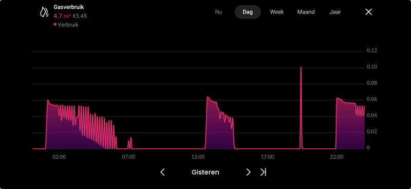

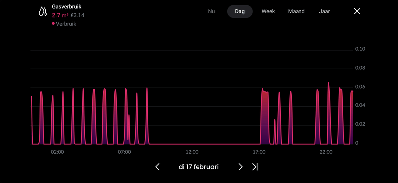

Ik heb kort geleden een nieuwe thermostaat (Honeywell DT4R) gekocht en aangesloten. Nu valt mij op dat deze op een hele andere manier stookt dan mijn voorgaande thermostaat (Remeha isense). Beiden zijn op Opentherm aangesloten. Ik heb alleen vloerverwarming beneden en heb de thermostaat altijd op 20 graden staan.
De Remeha stookte 20 min, en dat ongeveer 1x per uur.
De Honeywell DT4R, stookt ongeveer 3x per dag maar dan wel bijna 4 uur aan een stuk door.
De CV-ketel heb ik op zijn laagste vermogen staan, met de pompsnelheid op 75%.
Wat is nou beter voor de ketel? Meerdere korte stooksessies van 20 min, of hele lange stooksessies?
Ik vraag me nu af welke thermostaat het nou beter doet.
Ik hoor graag jullie mening.

Hoe is het comfort? Dat is wellicht de belangrijkste criteria.
De regeling van de Remeha, lijkt, in de tijd te moduleren, was de binnentemperatuur aangenaam constant?
Had je met de Honeywell te maken met soms te warm en soms te koud? Dat kan namelijk het effect zijn van de overshoot en undershoots.
Langere lage stooksessies over het algemeen. Maar in praktijk heb je te maken hoe laag je ketel kan moduleren. De ondergrens van mijn Nefit ketel is 6.8 kWh, dus moduleert het ook in de tijd met mijn thermostaat omdat mijn afgiftesysteem maar iets van 2-3 kWh is.
Je ketel pendelt niet, dus ik zou me daar geen zorgen om maken. Ik denk dat je blijer mag zijn met deze thermostaat, want die smeert de warmte beter uit i.p.v. 3 blockbusters in 24 uur.

Bedankt voor je reactie,
Er is inderdaad sprake van alleen vloerverwarming, de ketel heb ik op een max aanvoer staan van 43 graden, wat direct mijn vloer in gaat.
De Remeha kon de temperatuur prima constant houden, maar voelde wel frisser aan omdat de vloer niet echt op kan warmen denk ik. Deze was bedraad aangesloten en hing niet echt op een goede plek. (naast een deur naar de hal, en soms in direct zonlicht). Op koude dagen met veel zon ging die dus hele middag niet meer aan.
De Honeywell daarentegen maakt de vloer merkbaar warmer, maar gaat daarna wel lange tijd uit. Moet nog even ondervinden wat dat met het comfort doet. Merkte net wel dat hij bij laatste stuk wel af en toe 5 minuten uit gaat om vervolgens weer op te starten en door te branden. Deze hangt er dus net een paar dagen, maar vind het wel vreemd dat er zo'n verschil in stoken zit.

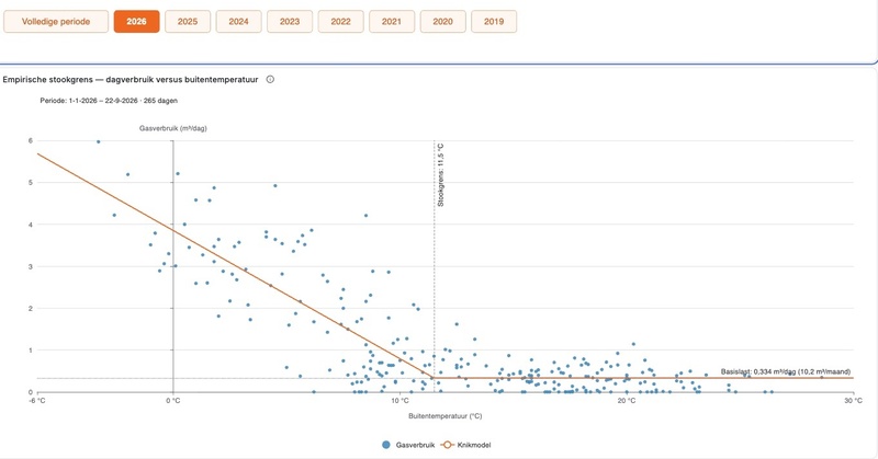

Strookgrensdaling door maatregelenAfbeeldingslocatie: https://tweakers.net/i/XA_mU6r0L8YaaTq7K_LCO8rhBRU=/800x/filters:strip_icc():strip_exif()/f/image/gowvSWqYNdAvrUdVyllyNQju.jpg?f=fotoalbum_large
Voorbeeld van 2026.
Afbeeldingslocatie: https://tweakers.net/i/thPerKhNP66A6KVj8igSyS8INJQ=/800x/filters:strip_icc():strip_exif()/f/image/WfspqttV30aa3vGlHZHflmGv.jpg?f=fotoalbum_large
[ Voor 5% gewijzigd door goodfella op 10-10-2026 15:21 ]
  • Joch
  • Registratie: Februari 2023

@goodfella Hoe heb je deze data verzameld, en waarmee de grafieken gemaakt?
  • goodfella
  • Laatst online: 23:56
Kees85 schreef op woensdag 14 oktober 2026 @ 17:28:
ik leg het even zo uit, zodat anderen het ook wat beter begrijpen:
Wat
Stookgrenzen overzicht van periodes in Grafana.
Afbeeldingslocatie: https://tweakers.net/i/bc9kfVoOieLDQPgv4t2GvqydbvI=/800x/filters:strip_icc():strip_exif()/f/image/miPJ1shYxek2oTn2lLFFmPLM.jpg?f=fotoalbum_large

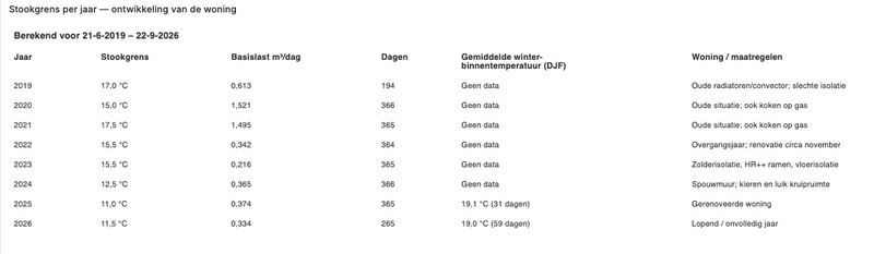

En per jaar afgezet met (isolerende) maatregelen, ook in Grafana. Het volgende komt uit een dynamisch dashboard:
Berekend voor 21-6-2019 – 22-9-2026
JaarStookgrensBasislast m³/dagDagenGem. winterbinnentemp. (DJF)Woning / maatregelen
201917,0 °C0,613194Geen dataOude radiatoren/convector; slechte isolatie
202015,0 °C1,521366Geen dataOude situatie; ook koken op gas
202117,5 °C1,495365Geen dataOude situatie; ook koken op gas
202215,5 °C0,342364Geen dataOvergangsjaar; renovatie circa november
202315,5 °C0,216365Geen data14-11 zolderisolatie: dakopbouw, schuin dak, dakkapel; HR++ ramen
17-11 radiatorfolie grote + kleine kinderkamer
25-11 ondervloerisolatie
16-12 Speedcomfort: 2x3-breed grote, 1x3 kleine kinderkamer
202412,5 °C0,36536618,6 °C (31 dagen)13-11 spouwmuurisolatie
01-12 isolatie rond kruipluik, gaten onder meterkast dichtgekit
202511,0 °C0,37436518,9 °C (90 dagen)Gerenoveerde woning
25-10 soudaband tussen kozijn en buitenmuur: geen koude lucht meer binnen
25-10 kozijnkieren ramen/kozijn hermetisch dichtgemaakt met tochtbanden
202611,5 °C0,33426518,9 °C (59 dagen)Lopend / onvolledig jaar
Waarom
Behoefte om de impact inzichtelijk te maken van maatregelen, op empirische wijze.
Hoe
Afbeeldingslocatie: https://tweakers.net/i/nTBJ-Tynb40zUr7EOqlCwlzuNK8=/800x/filters:strip_icc():strip_exif()/f/image/1rjpakioLyIByq2mJYaRTenA.jpg?f=fotoalbum_large
Toelichting:
  • Gas: dagverbruik van de slimme meter (HomeWizard P1) via Home Assistant, opgeslagen in VictoriaMetrics. Aangevuld met data van energieleveranciers.
  • Buitentemperatuur: daggemiddelden van KNMI-station, je kan je eigen dichtbijzijnde station nemen.
  • Binnentemperatuur: de woonkamerthermostaat, ook via Home Assistant.
Grafieken: Grafana met de plugin Business Charts (ECharts). De stookgrens wordt live in het paneel berekend met een knikmodel: een vaste basislast plus extra gas per graad onder de stookgrens, uitgerekend met de kleinste-kwadratenmethode. Dat gebeurt per gekozen periode en per jaar. De maatregelen in de tabel heb ik zelf ingevuld, en toevallig gisteren geupdatet.
[ Voor 33% gewijzigd door goodfella op 14-10-2026 18:25 ]
