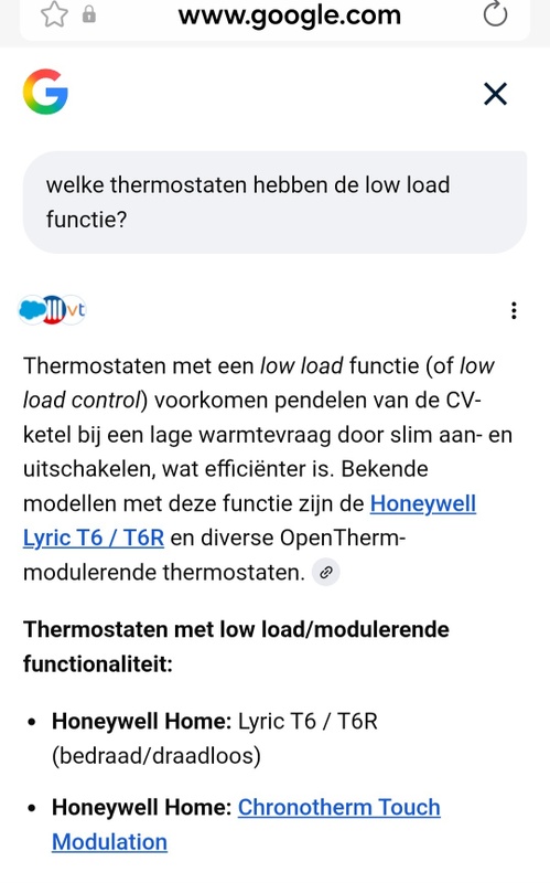

Nogmaals de ketel heeft deze feature NIET, de thermostaat bezit deze feature.
Oftewel koop een thermostaat die lowload heeft en ook jou itho ketel zal in lowload gaan draaien.
OK, goed advies, ik ga dit checken op mijn thermostaat!
  • Marc_Sway
  • Laatst online: 05-09 11:50
Afbeeldingslocatie: https://tweakers.net/i/xkkNZQqclGUJjz2lOBZwCbNQMqI=/x800/filters:strip_icc():strip_exif()/f/image/DHYM87ff2mmAcXAD7vlm3rT6.jpg?f=fotoalbum_large
Afbeeldingslocatie: https://tweakers.net/i/oZlTvNYyGi92xleSrnd5C_UX-ew=/x800/filters:strip_icc():strip_exif()/f/image/VbqQYV0ShPsUgZAwufjlhYtd.jpg?f=fotoalbum_large
Ik heb even AI er op losgelaten! :-)
Mijn thermostaat staat er helaas niet tussen
Het staat hier mooi beschreven: het gaat naar On-Off control met een berekende interval
Moet dan niet de nadraai-tijd van de pomp naar iets van 10 min (om het water te blijven rondpompen tot de volgende burner-start begint)? Of is dat waste van electriciteit (voor de pomp)?

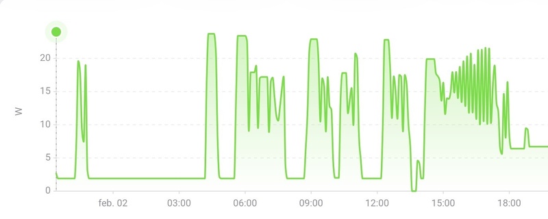

  • Marc_Sway

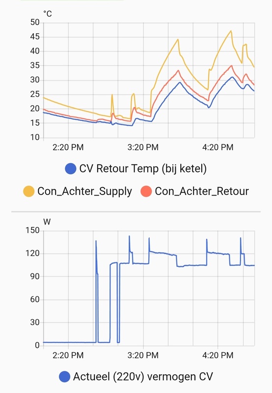

Afbeeldingslocatie: https://tweakers.net/i/Nkr5qo3Bl8eT2QN5BX-mRAhvGT0=/x800/filters:strip_icc():strip_exif()/f/image/EzzTACgqqSArI8Mhl2YrkWmX.jpg?f=fotoalbum_large
Ca 15 uur komt hier iemand thuis en start de CV op (van praktisch koude start). Lekker verloop dit...
Het Max vermogen staat nog steeds op 30%, Veroorzaker van deze rare grafieken?
[ Voor 17% gewijzigd door Marc_Sway op 27-01-2026 16:56 ]
  • duvekot
  • Laatst online: 22:00
Marc_Sway schreef op dinsdag 27 januari 2026 @ 16:48:
De meeste belangrijke grafiek heb je niet gedeeld ...wat is nu de temperatuur in de ruimte? En wat is de WAF waarde op dit moment van de verwarming?
  • D43m0n
  • Laatst online: 19:44
Wanneer heb je het maximale vermogen van je CV-ketel op 30% gezet? Heb je daarna (via je thermostaat) al een warmtevraag gehad? Ik kan me voorstellen dat je thermostaat rond 15:00 uitging van het vorige maximaal ingestelde vermogen en dat nog niet heeft "geleerd"?
Wat zegt trouwens die onderste grafiek (Actueel (220V) vermogen CV)? Is dat een vermogensgrafiek in Watt van je CV-ketel? Levert die vanaf +/- 15:00 105W aan vermogen?
  • Marc_Sway
D43m0n schreef op dinsdag 27 januari 2026 @ 17:03:
Dat was om ca 6 uur vanochtend. Na de ochtend was iedereen weg hier en is de CV weer aan gezet om ca 15 uur.
[/quote]
Dat is het elektrisch vermogenverbruik (wanneer de pomp/ventilator draait).

  • D43m0n
Marc_Sway schreef op dinsdag 27 januari 2026 @ 17:30:
[/quote]
Oké, dan is dit tijdstip (rond 15:00) het eerste moment dat je thermostaat “ontdekt” heeft dat je CV-ketel minder vermogen levert? Laat hem gewoon lopen nu en kijk hoe de CV-ketel zich morgen gedraagt.
Hoe ervaar je de temperatuur vanaf 15:00 tot “nu”?
Als je vandaag geen koude klachten hebt is dat iets om te vergelijken met morgen als je thermostaat zich aangepast heeft aan het lagere vermogen van je CV-ketel. Misschien zie je morgen een ander gedrag van je ketel, iets dat meer past bij wat je zou verwachten. Als dat morgen inderdaad zo is en je hebt morgen ook geen koude klachten, zou je het maximale vermogen van je CV-ketel nog verder kunnen verlagen en dan weer een dag wachten en ervaren hoe dat voelt in ruimte temperatuur. Ik zou wel steeds 1 aanpassing doen (en altijd noteren) en een dag wachten, ervaren eigenlijk, wat het effect is.

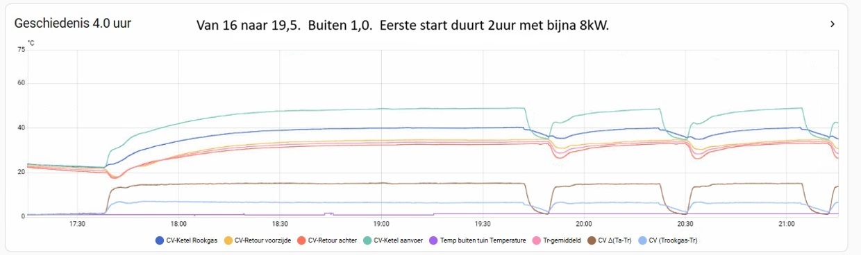

Afbeeldingslocatie: https://tweakers.net/i/EsurGODp9gbjINrrQsPazUPaP_c=/fit-in/4920x3264/filters:max_bytes(3145728):no_upscale():strip_icc():strip_exif()/f/image/19pS8qjLvGPTol5CWLqcjCrP.jpg?f=user_large
Totdat iemand het nodig vond om het ketel water om 18.00hrs. naar 45° te zetten. Gelijk een zaagtand.
Benieuwd hoe het met @Marc_Sway z'n zaagtand is. :)

@Seafarer Interessant plaatje - zoiets heb ik nooit gezien en mijn plofketel (8 kW b.w. minimum) was begrensd op 40°C - uitschakelen bij 45 °C - maar deze temperatuur bereikte de aanvoer nooit.

dunklefaser schreef op woensdag 28 januari 2026 @ 23:06:
Dit is met 420ltr/uur, bij jouw zal het algauw de helft meer zijn geweest. Ik wilde even laten zien wat de gevolgen zijn om zomaar de aanvoer temperatuur te verlagen waarbij ik direct 12 starts per uur krijg.
Omdat aanvoer temperatuur verlaging nog steeds als goede oplossing wordt gezien om direct energie te besparen. Maar dat kan echt niet zonder de flow flink te verhogen.
Maar dat wist je al. It is the flow to go. :)

Seafarer schreef op woensdag 28 januari 2026 @ 23:45:
De gevolgen zijn 12 starts - is dit misschien dan een "p........e" ketel?
Energie bespaart het wel, maar of het ook overal warm wordt?

dunklefaser schreef op donderdag 29 januari 2026 @ 00:04:
Een moderne ketel zou dit ook doen. Begrenst is begrenst. De thermostaat blijft vragen. (met meer flow hadden het minder starts geweest)
Met 12 starts betwijfel ik of het bespaart. De vlam moet zich 12 keer opbouwen tegen 2 keer per uur. Het blijft warm. Ik heb niet de bovenverdieping gecontroleerd, dat kan wel eens wat krap zijn met die T10 en T11.

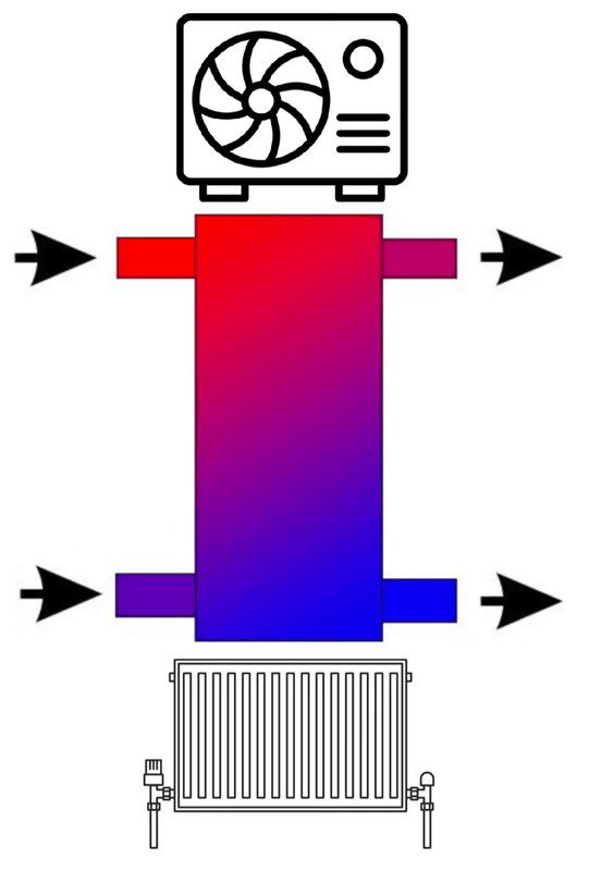

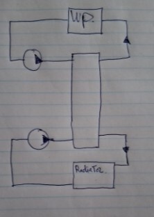

Ik ben de afgelopen weken aan het lezen om de concepten te begrijpen en ik denk een eind te komen, maar wil graag wat spiegelen, hopelijk leg ik het begrijpelijk uit.
Binnenkort wordt er in de volledige benedenverdieping vloerverwarming ingefreesd (75m2). Deze zal als hoofdverwarming gaan dienen waarbij de radiatoren verdwijnen. In de garage, op de 1e verdieping en op zolder hangen radiatoren.
De vloerverwarming wordt met 10 groepen gelegd, afstand tussen de leidingen 10 cm zodat deze later ook geschikt is voor een warmtepomp. De verdeler die er komt is geschikt te maken voor een warmtepomp. Er wordt ook een bypass geplaatst omdat er ook radiatoren in gebruik zullen blijven.
De overige radiatoren wil ik vanaf nu goed waterzijdig in gaan regelen. Ik zou 't kunnen doen zoals ik dat eerder in 2022 gedaan heb via de onderblokken meer dicht/open zetten op basis van delta T maar ik krijg daarbij nog best wat verschillen. Met dynamisch inregelbare radiatorkranen zoals de Heimeier Eclipse is dat eenvoudig te doen met de Hytools-app. Ik wil het dan ook gewoon goed doen voor alle overige radiatoren, ook al gebruik ik op 2 slaapkamers en de badkamer deze radiatoren vrij wisselend, meer niet dan wel. Op 2 andere kamers wordt regelmatig thuis gewerkt dus dan zal op die momenten de radiatorkraan open gedraaid worden. Oftewel, er zal regelmatig een grotere en kleinere afgifte zitten in het systeem. Daarom denk ik aan dynamisch inregelbare radiatorkranen met een thermostaatknop. En omdat we dan toch bezig zijn; dan maar op alle radiatoren gelijk alles maar goed doen want het plan is nog zeker 25 tot 30 jaar in dit huis te blijven wonen.
Nou komt mijn twijfel; ik lees her en der dat de combinatie van vloerverwarming, dynamisch inregelbare radiatorkranen een een modulerende pomp in de CV-ketel wel eens voor problemen kunnen zorgen. Ik heb een Intergas HRE 36/30A uit 2019 en deze moduleert zowel het vermogen als de pomp.
Die geschetste problemen worden dan wel eens omschreven als "twee kapiteins op één schip" die allebei invloed uitoefenen op de flow in het systeem. Er zijn installateurs die daarom liever statisch inregelbare radiatorkranen gebruiken en de CV-ketel een marge geven voor de pomp om te moduleren.
Als ik de uitleg over bijvoorbeeld de Eclipse mag geloven, is het een eenvoudige manier om de CV-installatie optimaal waterzijdig in te regelen en daarmee ook hydraulisch "stabiel" te houden ook al worden er radiatoren open of dicht gedraaid en sluit een vvw-verdeler zich. Maar ik kan me voorstellen dat CV-ketels met modulerende pompen die de flow willen verhogen als er meer weerstand gedetecteerd wordt, dat die dynamische kranen dat dan compenseren waardoor de CV-ketel z'n warmte niet kwijt kan en daardoor gaat pendelen. Is dit dan een geschetst probleem waardoor sommige installateurs liever één kapitein op 't schip hebben?
Overigens is mijn idee achter die dynamisch inregelbare radiatorkranen plaatsen is dat bij verlaging van de aanvoertemperatuur op de CV-ketel, ik dat in kan voeren in de Hytools-app en die geeft dan de nieuwe instelling (benodigde flow) van de radiatorkraan weer. En weer later als de CV-ketel vervangen wordt door een warmtepomp, kan ik datzelfde opnieuw toepassen en dan bijvoorbeeld boosters toepassen of LTV-radiatoren ophangen waar nodig.

Wij hebben beneden last van een thermostaatkraan op de vvw unit die suist. Nu las ik dat als ik de pompsnelheid verlaag ik dit kan verminderen. Welke instelling op de intergas hre is ook alweer voor de pompsnelheid? Kan het zo 123 niet terugvinden in de handleiding bij parameters.

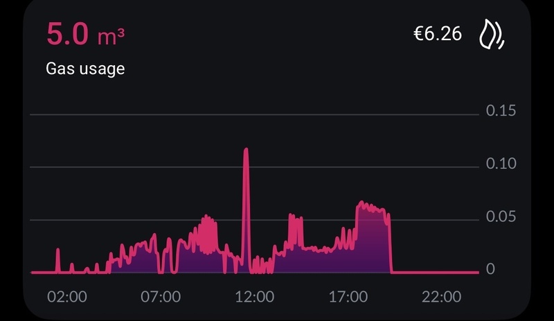

  • Marc_Sway
Seafarer schreef op donderdag 29 januari 2026 @ 00:36:
Afbeeldingslocatie: https://tweakers.net/i/dOPrX30a_yeKNGEQmpk6MMWhexk=/x800/filters:strip_icc():strip_exif()/f/image/m6rxHUJA9YzDkuEx6Axv2hg1.jpg?f=fotoalbum_large
Afbeeldingslocatie: https://tweakers.net/i/qehGCoR4I-3AyxycOIVenstK3CI=/x800/filters:strip_icc():strip_exif()/f/image/fCCznOwEl1pQx7AFzRW5uFM9.jpg?f=fotoalbum_large
Mijn huis is jaren '30, wel dubbelglas en dakisolatie, maar niet perfect geïsoleerd, dus we gebruiken ook nacht-verlaging (om het overall gasverbruik wat te temperen). Hier ook geen vloerverwarming, wel convectors.
Wat ik hier eigenlijk wil hebben, is dat je het Max (CV water) Vermogen van de ketel (dus niet de Ta, die hier standaard op 70C staat) lineair kan instellen afhankelijk van de buitentemperatuur, vanwege de nacht-verlaging en het feit dat dit huis niet perfect geïsoleerd is. Dus bijv. 70% als het buiten -10C is en 30% als het buiten +10C is. En daartussen een lineaire vermogensinstelling afh. van de buiten-temp.
AI geeft aan dat de consument dit soort dingen niet kan doen (op afstand het Max vermogen instellen), maar dat die met de (Remote) installateur service tools van bepaalde CV merken dit waarschijnlijk wel kan. En dat is wat ik eigenlijk zelf ook wil kunnen doen.

D43m0n schreef op donderdag 29 januari 2026 @ 20:03:
Ik heb hier alles eclipse en ook een mix van vvw en radiatoren. Let even op dat standaard eclipse een max heeft. Voor LTV wil je mogelijk voor grotere radiatoren de speciaal daarvoor bedoelde eclipse met hoger debiet. instellingen hebben (alleen zin als je leidingen dat aankunnen).
Ik heb geen problemen maar voor het afgifte systeeem een aparte pomp die staat afgesteld op proportionele druk. Dat werkt goed samen met de eclipse.
Wellicht dat een goed ingestelde bypass helpt voor de zekerheid. Wordt sowieso meestal gedaan bij een VVW met verdeler.

  • Marc_Sway
Afbeeldingslocatie: https://tweakers.net/i/jhu_mxAQ4S5RO2nE0HMPcAo5-vY=/x800/filters:strip_icc():strip_exif()/f/image/q1AnhySHneQniFfOCtGxNc3v.jpg?f=fotoalbum_large
  • 30% Max vermogen
  • Buitentemp in de nacht/'s ochtends vroeg: 2.3C
  • Ta Max is ingesteld op 70C
  • De onderste grafiek is elektrisch vermogen wat de CV gebruikt. De scherpe pieken geven de brander-starts aan
  • De tijd van ca 8 uur tot aan 9:30 heb ik maar even weggelaten. De CV kwam van 13C nachtverlaging (met het Max vermogen op 30%) maar moeilijk vooruit qua kamertemperatuur.
    Mijn conclusie is dat in die periode eigenlijk het Max vermogen op 45% moet staan, om sneller de huiskamer op te warmen uit de nachtverlaging
[ Voor 3% gewijzigd door Marc_Sway op 30-01-2026 16:07 ]

Best nette aanvoer temperatuur als je daar alles mee warm kunt houden.
tsja als 30% oncomfortabel is s'morgens dan maar een tandje hoger. Als beide convector putten heatmeisters
hadden dan was het denk ik wel gelukt.
  • Marc_Sway
@Seafarer Mee eens, het verloop van die grafiek is niet slecht. Wat hier denk ik ook helpt, is dat ik vrij goede plafondisolatie heb zowel in de living als de keuken. Dat kan ik echt iedereen aanraden als je een renovatie hebt.
Met de 30% Max vermogen lukt t inderdaad niet echt lekker (met de nachtverlaging en met ca 2C buitentemp) om 's ochtends in een beetje redelijke tijd de woonkamer comfortabel te krijgen. Duur zo 2 uur. Ventilatoren/Heatmeisters op de 2 convectors kan helpen, ik ga dat overwegen.
Nu zet ik het Max vermogen op 45% in de ochtend voor 2 uur en ga daarna naar de 30%.
Is het buiten -5C of nog kouder dan zet ik het Max vermogen 's ochtends vroeg op 60% voor ca 1 uur en daarna op 45%.
Idealiter zou ik dit allemaal met een script in HA of een kleine Rasp Pi doen.
[ Voor 14% gewijzigd door Marc_Sway op 31-01-2026 09:29 ]
  • Torch1969
  • Laatst online: 14:22
Hier een mooi voorbeeld van moduleren in de tijd (tot 18:45) en pendelen (na 18:45)
Afbeeldingslocatie: https://tweakers.net/i/XgFUFJ8UnXCM-LgbKRrLv7cLEoY=/x800/filters:strip_exif()/f/image/IZV5Uj1y67whAcC7UMTE1WXe.png?f=fotoalbum_large
De afgelopen dagen mooi constant weer met lage temperaturen (in iedere geval in het Noorden) waardoor het een mooi moment is om de cv (Atag E325EC) wat verder te tunen. Ik draai al mooi stabiel met 40 graden setpoint en 10% vermogen (vrijstaand huis uit 1989, goed (na)geïsoleerd, 700m3 gas per jaar), maar wil kijken of er nog wat uit te persen is. Maximaal setpoint naar 35 graden en vermogen wat omhoog (naar 15%). Vanaf dat moment zie ik bovenstaande gedrag. Hele dag gaat goed (nachtverlaging 18 graden, daarna rustig over de dag en ruimtes verdeeld naar 18,5, 19 en 19,5 in de avond). Die laatste stap lukt dus net niet, ook niet als ik de max setpoint omhoog doe naar 36 en nu 37 graden.
Het lijkt erop dat als de achterkamer (met grote convector radiator met 2 speedcomforts) op temperatuur is en de kraan dichter gaat (zie bovenste grafiek), de voorkamer (grote 3 meter lange T22 radiator met 4 speedcomforts) de warmte niet meer kwijt kan. Die zit dan nog op 19,2-19,3 graden en komt niet hoger. Dan begint het pendelen. Ook als de achterkamer weer helemaal open gaat, komt de boel niet meer op gang.
Iemand nog tips over de instelling? Vermogen omhoog of omlaag?
Als het verder niet lukt, dan ga ik terug naar 40 graden met 10% vermogen (misschien nog iets lager proberen) en ben tevreden met wat ik hier de afgelopen jaren heb opgestoken en mijn gasverbruik van meer dan 2000 m3 naar 700 m3 heb kunnen terugbrengen :)

  • Seafarer
  • Laatst online: 22:05
Seafarer
XXX
Torch1969 schreef op zaterdag 31 januari 2026 @ 11:26:
Die enorme gasverbruik verlaging komt niet alleen door even je installatie te Tweaken? Ik ga ervan uit dat 75% door stevig isoleren komt. Waardoor de aanvoer temperatuur heel erg kan zakken.
Temperatuur naar beneden is flow omhoog bij hetzelfde vermogen. Dus als je daar nog mogenlijkheden hebt is dat het laatste wat je nog kunt doen denk ik.

  • Torch1969
Seafarer schreef op zaterdag 31 januari 2026 @ 11:51:
Na isolatie is met name HR++ glas en spouwmuur na isoleren. Vloer isolatie (dik pak tempex) en dakisolatie (10cm glaswol) is nog van de oorspronkelijke bouw. Dus dat valt mee. Grote klappers waren: nieuwe ketel met zonne boiler, keuken gasloos, bewustwording, halve graad lager stoken, zone verwarming, ad-hoc verwarming in werkkamers met airco, kinderen de deur uit ( ;) ). Ik zit nu in de fase om zone temperatuur verschillen en nachtverlaging te minimaliseren. Meer comfort met zelfde gasverbruik.
Probleem met mijn ketel is dat ik de pomp niet kan instellen. Die gaat helemaal automatisch. Ik heb ook geen inzage in pompsnelheid. Ik probeer dus nu zoveel mogelijk flow uit te lokken door meer radiatoren open te zetten (zo heb ik de kleine radiator in de hal na jaren weer half open. Meer flow en minder temperatuur verschil in hal en boven.).
Doel is eigenlijk om te kijken of huidige setup geschikt is voor volledige warmtepomp.

  • Marc_Sway
OK, great, goed om dit allemaal te weten. Dank!
Een alternatieve oplossing is de DIYLess:
'OpenTherm Thermostat 3', ook met native AH integratie, waarbij ook heel veel parameters over de OT Bus uit te lezen zijn.

Seafarer schreef op zaterdag 31 januari 2026 @ 01:41:
Kruislings aangesloten. Ik was even sprakeloos.
Idd, maar dat was niet zozeer wat ik bedoelde.
Al komt kruislings aansluiten in NL ook voor helaas.
Even iets anders, maar wel hieraan gerelateerd.
Wat ik nooit heb begrepen is het aansluiten van een open verdeler, evenwichtsfles, 4-poorts buffer.
Ook in YouTube: Is Your Buffer Tank Wasting Heat and Money? Buffer Tanks & Heat Pump... wordt de warmtebron schematisch links geplaatst en het afgiftesysteem rechts.
Dan zal er m.i. altijd in een een open verdeler, evenwichtsfles, 4-poorts buffer vermenging door een interne werveling plaatsvinden.
Dit nog even los gezien dat de pompen in het primaire en secundaire circuit nooit synchroon lopen zoals Brandon Uys duidelijk verwoordt.
De gewenste gelaagdheid verdwijnt ook op die manier.
Afbeeldingslocatie: https://tweakers.net/i/WQUqYVynUnacc9Ikq-8zMzUjdu8=/800x/filters:strip_exif()/f/image/K9FPAem0HskZJIVT9PanSiwo.png?f=fotoalbum_large
Ondanks dat dit een schematische weergave is, wordt dit in de praktijk ook zo geïnstalleerd.
Waar ik aan denk is om de ingangen van de warmtebron en afgiftesysteem aan één zijde van de open verdeler, evenwichtsfles, 4-poorts buffer te plaatsen en de uitgangen aan de andere zijde.
Vermenging door interne werveling blijft dan beperkt tot het gebrek aan synchronisatie van de pompen aan de primaire en secundaire zijde en blijft de gelaagdheid beter behouden.
Afbeeldingslocatie: https://tweakers.net/i/DB6AquqyjGNJ0e6Rpz27u1bvDR4=/x800/filters:strip_exif()/f/image/J7hKJ8lniTw40JIBCcYLyMuT.png?f=fotoalbum_large
Mijn vraag
Zie ik iets over het hoofd met deze gedachte?

Lawrentz schreef op zaterdag 31 januari 2026 @ 22:46:
Mijn vraag
Nee, je ziet niets over het hoofd. Die interne menging is het nadeel van een open verdeler.
Om een open verdeler goed te laten werken, moet je hem inregelen.
Hier wordt dat goed uitgelegd:
https://portal.ecologiefo...sdatabase/1-open-verdeler
Quote:
Bij het toepassen van deze verdeler dient het systeem hydraulisch wel te kloppen en ingeregeld te zijn. Anders gaat het niet goed werken.

  • Seafarer
Seafarer
XXX
Mijn vraag
Zo bedoel je?
Afbeeldingslocatie: https://tweakers.net/i/Ta43LUrGn6Pn-COVW1w3UORmKmU=/fit-in/4920x3264/filters:max_bytes(3145728):no_upscale():strip_icc():strip_exif()/f/image/nfFYJoj0bnUYaFipGFKmhjS0.jpg?f=user_large
[ Voor 4% gewijzigd door Seafarer op 01-02-2026 11:08 ]

  • arpeggio
  • Registratie: Mei 2018
  • Laatst online: 14:36
Lawrentz schreef op zaterdag 31 januari 2026 @ 23:55:
De afbeelding in de url komt overeen met 'mijn' bovenste afbeelding waarbij de warmtebron(nen) B links staan en het afgiftesysteem A rechts.
Hoe goed je dit ook inregelt, er zal altijd een interne werveling met vermenging plaatsvinden, ook al is B = A.
Door de ingangen van de warmtebron(nen) en het afgiftesysteem aan één zijde te plaatsen en de uitgangen aan de andere zijde wil ik de interne werveling met vermenging zoveel als mogelijk voorkomen.
Dit heb ik geprobeerd te visualiseren met 'mijn' tweede afbeelding.
Jouw tweede afbeelding gaat volgens mij niet werken. In het plaatje van @Seafarer wordt dat nog wat duidelijker.
Als ik naar die plaatjes kijk, zie ik een kortsluiting voor het circuit van de warmtebron en ook een kortsluiting voor het afgiftesysteem. Bovendien zal het warme water vanaf de warmtebron, dat bovenin passeert, nooit beneden komen om het afgiftesysteem te bereiken. Die gelaagdheid verhindert het warmtetransport van 'warm' naar 'koud'.
Je hebt gelijk dat een open verdeler altijd een bepaalde mate van interne werveling en vermenging heeft en wat dus verlies oplevert. De primaire functie van een open verdeler is echter het realiseren van een hydraulische (ont)koppeling tussen warmtebron en warmte-afgifte bij hetzelfde temperatuurtraject en debiet. Om die reden wordt het o.a. toegepast bij cascadesystemen met meerdere warmtebronnen en gekoppeld aan grotere afgiftesystemen.
Om dat doel te bereiken treden er helaas verliezen op. Met een goede dimensionering van de verdeler en een zo goed mogelijk inregeling kun je die verliezen beperken, maar niet voorkomen. Het is met recht een open verdeler.

  • B2
  • Laatst online: 21:29
B2
wa' seggie?
Ik ben bezig met een “de-Google” actie, dus heb mijn Nest Thermostaat vanmiddag vervangen voor een Honeywell Lyric T6.
De CV ketel hangt aan een verbruiksmeter en ik zie sinds het vervangen rond 15.00 uur een heel ander patroon, klopt dit wel? Beide aangesloten op de Opentherm aansluitingen. (het klopt dat ie om 18.00uur uitgaat)
Afbeeldingslocatie: https://tweakers.net/i/4eOhs9wRC_zy-wbYgEL9rSD-XHM=/800x/filters:strip_icc():strip_exif()/f/image/3TaOTU5LpUwQfPL4VbOCJxcb.jpg?f=fotoalbum_large
[ Voor 5% gewijzigd door B2 op 02-02-2026 21:34 ]
  • PalingDrone
B2 schreef op maandag 2 februari 2026 @ 21:32:
Je moet die nieuwe Honeywell wel ff de tijd geven om je ruimte te leren.
Hij leert zelf maar jij wist op je eerste schooldag ook nog niet alles, geef 'm een paar dagen.
Wat(t) meet je eigenlijk? Het stroomverbruik van je CV ketel? Hoop dat je al ff bezig bent op mindergas.nl, daarmee kan je het relevante gasverbruik beter vergelijken dan wat je ketelpomp en ventilator aan stroomverbruik doen.
[ Voor 12% gewijzigd door PalingDrone op 02-02-2026 21:50 ]

Huis was een beetje afgekoeld. Van 16 naar 19,5° graad, 2uur stoken met bijna 8kW.
Afbeeldingslocatie: https://tweakers.net/i/yYpiigjEQybXavVeCkKQf9Bx5_U=/fit-in/4920x3264/filters:max_bytes(3145728):no_upscale():strip_icc():strip_exif()/f/image/zJRJ1XS5W3kECPfM1PSRp05O.jpg?f=user_large
Overigens geen vloerverwarming.
Waterflow en luchtflow zijn het toverwoord.

  • B2
B2
wa' seggie?
PalingDrone schreef op maandag 2 februari 2026 @ 21:43:
Het gaat mij om het verschil in patroon. Het blijft de afgelopen dagen ongeveer hetzelfde, de Nest leek veel meer een aan/uit patroon te volgen. Op zich is het comfort beter, het blijft nu qua temperatuur de hele dag gelijk. De Honeywell zorgt voor ongeveer 6 start/stops per uur, is dit prima voor een ketel of teveel?

B2 schreef op donderdag 5 februari 2026 @ 07:56:
Ik ken de lyric niet maar op de Honeywell evohome kun je de frequentie instellen (onder 'cycling'). 6 is vrij standaard (ook wat Tado en Evohome doen)

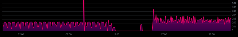

Ik heb een storing gehad in de driewegklep van de cv-ketel waardoor deze in 1 stand vast stond. Alleen de radiatoren werden warm, maar het tapwater niet. Deze is gerepareerd en ik begrijp niet waarom het gasverbruik nu ineens anders is. Hier is de grafiek te zien van de dag van de reparatie:
Afbeeldingslocatie: https://tweakers.net/i/Z_TaiCT0-VJO13jphLIEPSXZKNQ=/800x/filters:strip_exif()/f/image/QFq77p86QZGPSaqhC3f2ykLu.png?f=fotoalbum_large
Tot ongeveer 12:00 uur is het gasverbruik zo rond de 0,02. (De piek rond 8:15 uur is van tapwatergebruik.)
Tussen 12:00 en 15:00 uur stond de cv-ketel uit (mogelijk dat deze om 14:30 uur even aan is gezet). En na 15:00 uur tot einde van de dag stond de verwarming weer aan. Maar hier is de grafiek onrustiger en ligt het gemiddelde iets hoger. Het is geen momentopname, want die dag daarna t/m vandaag geeft precies dit onrustige beeld.
De cv-temperatuur staat ingesteld op 50 graden en zo te zien is dit niet aangepast. Hebben jullie een mogelijke verklaring waarom deze grafiek iets anders is?
  • The Eagle
  • Laatst online: 18:58
The Eagle
I wear my sunglasses at night
Mijn eerste gedachte is dat de functie die tapwater warm houdt weer aan staat.
  • belmonde
  • Laatst online: 12:20
elke dag zo ?
  • The Third Man
  • Laatst online: 21:07
The Third Man
The Third Jellyfish
@Onbekend mijn eerste ingeving is dat er toch een ketelinstelling is veranderd/verruimd. Dit is mijn grafiek van gisteren toen ik terugkwam van een lange vakantie:

  • Onbekend
Onbekend
Ik heb de instellingen van de cv-ketel nog eens nagelopen, en alles staat nog steeds zoals het hoort te staan. De pompsnelheid is ook niet veranderd, en de ketel staat nog steeds op eco-stand (dus geen buffervat wat warm blijft).
Misschien dat het weer zoals windrichting en kracht toch wat invloed heeft gehad, maar dat is te lang geleden om dat uit te zoeken. Ik zal het de komende tijd in de gaten blijven houden.

The Third Man schreef op maandag 16 februari 2026 @ 06:31:
[Afbeelding] Ik had de ketel maximaal geknepen qua vermogen en pompsnelheid zodat de vochtbeveiliging een stabiel verbruik zou opleveren, want ik zit met helaas een enorm overbemeten Calenta 40c die de vorige eigenaar had laten plaatsen, terwijl ik maar 3 radiatoren te verwarmen heb. Die minimumstand was natuurlijk niet voldoende om het huis weer aangenaam warm te krijgen toen ik er weer was. Vanaf 18:00 had ik het weer wat ruimer ingesteld qua vermogen en pompsnelheid en dat werd gelijk een verdubbeling in het grafiek.
De grafiek geeft wel lage gasverbruik aan per eenheid.. Als dat de waardes zijn per 5 minuten dan tenminste.. Als "calenta 40c" 40 kw betekent.. Lage miniale waarde dan !?

@belmonde het is maar wat je laag noemt, het grafiek van Onbekend zit rond de 0,02 en 0,03. Bij normaal bedrijf (en niet gehandicapt wat ik voor de vakantie had geforceerd via min vermogen en min pomptoerental) zit mijn ketel minimaal op 0,05 en kan niet lager moduleren, ik meen dat de ondergrens iets van 7 of 9 kW is. Dit was een redelijk normale thuiswerkdag gister, met ‘s middags nog wat zon die het verbruik wat terugdrong:
