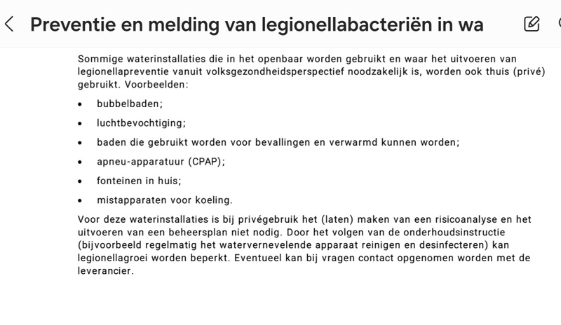

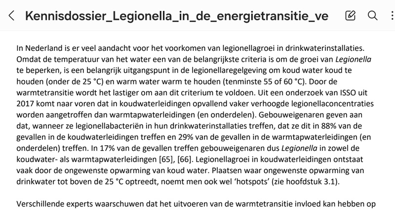

Handig dat RIVM rapport, veel dank voor de link. Iedereen een heel gezond 2024 gewenst!! De legionella zal dit jaar ook wel weer weg blijven.
Pagina 5 en 9 van het doc:
Afbeeldingslocatie: https://tweakers.net/i/YFkE_toAUiQ6gBiiSCtS8D2Y2Z8=/800x/filters:strip_icc():strip_exif()/f/image/gjcJPmg8fEtqsRyPvGo2n0Kv.jpg?f=fotoalbum_large
Afbeeldingslocatie: https://tweakers.net/i/72ozPyccb_xO7hDmqBJ6UnuvpXE=/800x/filters:strip_icc():strip_exif()/f/image/szLuu2ilhmmggYjbzrETHyTk.jpg?f=fotoalbum_large

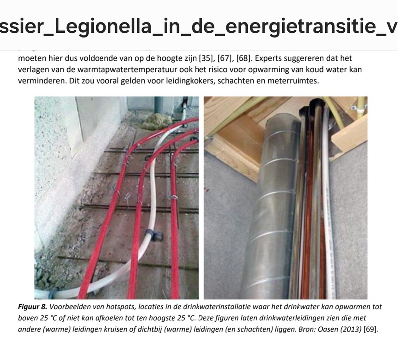

  • Marc_Sway
  • Laatst online: 05-09 11:50
Het eerste doc is erg interessant, zie vooral vanaf pagina 36! Ook erg veel interessante foto's daar 😉
Legionella wordt met name aangetroffen in koud-waterleidingen (!), die niet goed gedesigned zijn en door installateurs in de utiliteitsbouw/woningen teveel parallel zijn gelegd aan warm-waterleidingen/CV-leidingen, waardoor dit koudwater wordt opgewarmd naar temperaturen boven de ca 25C (maar nog steeds aanzienlijk onder de 55C = de temp waarboven legionella sowieso afsterft).
Daarbij is het (langdurig) stilstaan van dat tapwater ook een kritieke factor.
Bottomline: de koud-waterleidingen zijn meer de 'verdachten' en moeten zoveel mogelijk weggehouden worden van warmtebronnen/-leidingen:

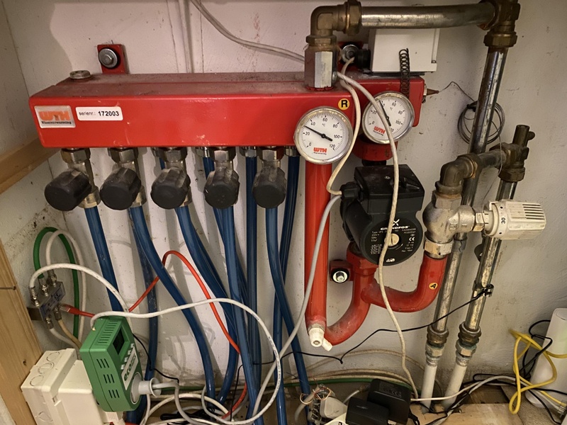

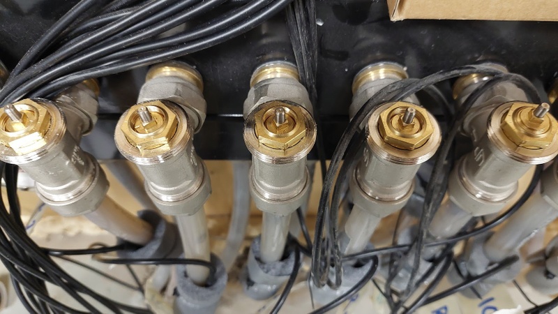

Goedemiddag allemaal,
Recent hebben we onze woning helemaal gerenoveerd en verduurzaamd. Wij hebben ervoor gekozen om alle radiatoren weg te halen en te verwarmen met airco units. In een aantal ruimte(s) waren al airco units aanwezig, dus dat is fijn.
Er was in de woning ook een vloerverwarmingsverdeler van Thermo Briljant aanwezig. Deze was helemaal verroest en de pomp was niet meer goed, dus deze is vervangen voor een Therminon vloerverwarmingsunit Composiet LTV met inregelventielen, flowmeters en twee groepen.
Onze CV ketel (Nefit ProLine HR24/CW4) lijkt problemen te hebben met de manier hoe het nu is aangesloten. Hij warmt bijvoorbeeld op tot 65 graden en slaat daarna direct af. Kijk ik in het instellingen menu, dan zie ik een foutcode 2U-349 staan. Ik heb de foutcode opgezocht en zie dat het temperatuurverschil te groot is tussen de aanvoer en retour sensor, dat we de pomp moeten controleren en de waterdruk/doorstroming in de radiatoren. Voor dat laatste; wij hebben natuurlijk geen radiatoren meer, dus een continue-flow kunnen we niet creëren. De enige flow die er nu nog is, is naar de Therminon vloerverwarmingsverdeler met draaiknop.
Hebben jullie enig idee hoe ik dit goed op kan lossen? Moet er bijvoorbeeld een extra bypass tussen om druk op te vangen?
Alvast heel erg bedankt voor het meedenken! ;)

D-SkyLimit schreef op woensdag 3 januari 2024 @ 15:46:
die 2 groepen is veel te weinig voor een ketel die minstens 6kW eruit stampt en dan ook nog eens flink mengen. dus daar ga je niks aan doen tenzij je de menging eruit haalt en de CV direct de vloer in laat gaan met een graad of 35 aan water en brandervermogen maximaal begrenst op het laagste die hij kan en dan word het alsnog een enorm pendelfeest maar dat valt niet te voorkomen in dit geval.
dat je alle troep van je verdeler af moet halen in de vorm van voetventielen en dergelijke mag duidelijk zijn. als water niet stroomt kan het ook geen warmte verplaatsen.
[ Voor 10% gewijzigd door flippy op 03-01-2024 15:51 ]
Ja er moet sowieso een drukverschil regelaar geplaatst worden.
Heeft de nieuwe vloerverwarming verdeler een pomp?
Please state the nature of the technical emergency

  • D-SkyLimit
  • Laatst online: 21-09 13:08
edsandje schreef op woensdag 3 januari 2024 @ 15:51:
Ja klopt inderdaad, de vloerverwarming verdeler heeft een Wilo pomp.
Dit is de nieuwe vloerverwarmingsverdeler: https://www.warmteservice...tiel-flowmeter/p/33154454
  • D-SkyLimit
flippy schreef op woensdag 3 januari 2024 @ 15:49:
Dus als ik het goed begrijp, dan kan ik het beste alles op 'laag' vermogen zetten qua pomp snelheid? En TAP water kan wel op 65 graden blijven staan natuurlijk i.v.m. legionella. En dan als maximaal aanvoertemp de laagste mogelijke graden aanhouden?
  • flippy
flippy
Alle rechten voorbehouden.
D-SkyLimit schreef op woensdag 3 januari 2024 @ 16:22:
je pomp in de CV kan je op automatisch laten, de pomp op je verdeler moet maximaal en het voetventiel en dergelijke helemaal open en de maximale temperatuur van je CV water kan je gewoon op 35 a 40 zetten dan.
beste is als je de tripje maakt naar de gamma en de hele menging en pomp eruit haalt want dat is compleet nutteloos in deze situatie. die hele verdeler is verkeerd, dat moet gewoon een model zijn zonder pomp. je ketel kan gewoon direct de vloer in als je de watertemperatuur verlaagt.
losse vraag: waarom laat je uberhaupt de ketel nog hangen? simpele warmtepompboiler op de zolder en die hele ketel kan door het raam de container in. scheelt je ook honderden euros per jaar aan vastrecht.
en 65 vooor tapwater is onzin, legionella is niet van toepassing op een doorstroomsysteem.

  • D-SkyLimit
flippy schreef op woensdag 3 januari 2024 @ 16:27:
Dank voor je reactie.
Wat ik me dan wel afvraag: hoe moet het water vanuit de CV rondgepompt worden zonder vloerverwarmingspomp? Uiteindelijk zorgt de CV dat het bijvoorbeeld met een temperatuur van 65 graden aankomt, en de verdeler zorgt er uiteindelijk voor dat het water gemengd wordt tot de gewenste temp (in dit geval 35 graden) waar de vloerverwarmingsverdeler op staat ingesteld.

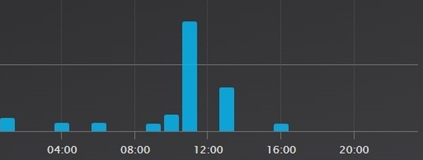

Ik heb wat 'ruzie' met m'n aan/uit thermostaat en probeer de werking ervan te begrijpen.
De reden is dat om de paar uur een beetje gas wordt verbruikt zonder warmtevraag.
Het verbruik is niet veel, maar loopt op jaarbasis toch op tot zo'n 30-35 m3.
Dat beetje verbruik wil ik kunnen verklaren (en het liefst de nek om draaien).
Vraag:
Is het bij een aan/uit thermostaat zo dat bij een warmtevraag de verbinding met de ketel wordt kortgesloten (closed) en zonder warmtevraag (hoe heeft dat eigenlijk?) de verbinding met de ketel wordt verbroken (open)?

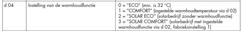

En @Lawrentz vwb die aan uit: klinkt alsof je ketel een tapwater stand heeft die ie op temperatuur houdt. Dat al onderzocht ? :)
[ Voor 13% gewijzigd door The Eagle op 06-01-2024 18:33 ]

1. Een chrono III laat niet je ketel aangaan als de batterijen minder worden. Nooit gebeurd en gaat ook niet gebeuren.
2. Een Vaillant vhr heeft een minimale tapwater warmhoud stand van minimaal 32 graden afhankelijk welke waarde is aangegeven bij d.o2 dacht ik.

Onze radiatoren zijn een jaar geleden waterzijdig ingeregeld (bij het plaatsen van de elga ace). Alleen blijft 1 kamer koud(er), ook de radiator zelf. Kan ik hier zelf het instelventiel groter zetten, dus meet debiet?
Ik kan op de kraan de huidige instelling niet aflezen. Of zie ik het verkeerd?
Afbeeldingslocatie: https://tweakers.net/i/8LTxzaQo7xqz4kaxj4awR8MqqY4=/x800/filters:strip_icc():strip_exif()/f/image/IMaZgrboSF4hFfVSqzg8oTFV.jpg?f=fotoalbum_large
  • Rainesh
  • Laatst online: 22-09 11:18
hallorichard schreef op zondag 7 januari 2024 @ 20:12:
Ik denk dat die op 2 staat. Platte zijde van je pin wijst naar 2
Edit: of 3,5 als ik naar het streepje(s) aan de linkerkant kijk

De warmhoudfunctie kan dus kennelijk niet uit en blijft dus gas verstoken duidelijk

Het lijkt idd de warmhoudfunctie te zijn.
Lager dan Eco met 32 gr Celsius kan blijkbaar niet.

Met vanaf 14:00 uur toch een kalmer gasverbruik tot gevolg...
Zolang het duurt...
Zet hem voor de grap eens op solar bedrijf zonder warmhoudfunctie.
Volgens mij betekent dat gewoon dat de ketel dan denkt dat het warmhouden in het solar systeem gebeurt en dat is precies wat je wilt, toch?
Zou ik niet doen. Heb het zelf ook eens geprobeerd maar dan gaat de ketel aan voor warm water en stopt niet meer tot ie in maximaal schiet of helemaal aan de kook gaat. Kost je ook nog je pomp, als je niet snel genoeg reageert.

Beste leden, ik zit met een vreemde situatie. Op sommige momenten lijkt de ketel netjes te moduleren (nacht), maar nu overdag is het continu aan/uit. De HomeWizard grafiek is met een interval van 5 minuten natuurlijk niet heel nauwkeurig, maar ik heb even een tijdje bij de ketel gezeten en ik hoor 'm telkens na een halve minuut weer afslaan.
De ketel is rechtstreeks en uitsluitend aangesloten op 60m2 vloerverwarming begane grond. Bovenverdieping en badkamer worden met airco / elektrische vloerverwarming verwarmd en spelen dus geen rol in dit verhaal.
De temperatuur van de ketel staat op 40 graden. Ik zie op de meters van de vloerverwarming dat de aanvoer en retour beide rond de 30 graden hangen. Aansturing met een Nest via Open Therm.
Iemand een idee hoe dit te verbeteren is? Heb de topics een beetje doorgespit, maar er zijn zoveel berichten dat ik een beetje verdwaal in all informatie.
Afbeeldingslocatie: https://tweakers.net/i/lv-L_ypRkpDI0WXRfY4-QBPWmKk=/800x/filters:strip_exif()/f/image/7YeHX9SVwPn0lyx5Tu3uoDvs.png?f=fotoalbum_large
Afbeeldingslocatie: https://tweakers.net/i/7Txa-qFX852CU9fLm4r68NMv8Qw=/x800/filters:strip_icc():strip_exif()/f/image/XAFno2awFfJSSUdOoKlNjKyk.jpg?f=fotoalbum_large
Afbeeldingslocatie: https://tweakers.net/i/_oU19M6o9T8Cl7ypNfrytK10a4I=/800x/filters:strip_icc():strip_exif()/f/image/IubJ5GXC71rExGrudbRxeQI4.jpg?f=fotoalbum_large

@renshulman Kan je op die verdeler de mengverhouding nog aanpassen?
Als je wilt stoken met 40 graden is een mengverdeler gewoon minder geschikt.

  • merlin1201
  • Laatst online: 23-09 12:37
renshulman schreef op dinsdag 9 januari 2024 @ 14:02:
Ik heb hier bijna een vergelijkbare situatie, van alles geprobeerd vermogen aanpassen en/of de aanvoer temperatuur, maar als je de start post ( en hier boven) na lees dan moet je de aanvoer temp gewoon op b.v 80 houden anders wordt je vloer niet warm.
Zolang de setpoint hoger staat als de daadwerkelijke temperatuur blijft de cv stoken en zodra hij iets lager komt gaat hij pendelen. dit zal net als bij mijn te maken hebben met de capaciteit van de intergas die is voor mij veel te groot.
Dat pendelen komt dan ook omdat de retour temperatuur te hoog word, en moet deze eerst afkoelen.
Ik zie het bij jou wel heel snel pendelen, denk dat als de cv aanslaat dat hij nagenoeg direct de boel al weer te warm heeft en daardoor uit ga.
ik heb het pendelgedrag nooit onder controle gekregen en ik denk heel veel anderen ook niet.
Maar ik ben geen echte kenner maar na 2 jaar proberen en testen heb ik het opgegeven en geef ik de schuld aan homewizzard want met die app zie je alles wat je voorheen niet wist. onwetendheid kan ook een zegen zijn ;-)

Wie o wie kan mij in de goederichting helpen.
Onze CV is een Remeha Tzerra M en volgens de grafiek van homewizard blijft hij non stop verwarmen.
Boven staan er 3 radiatoren op stand 1.
Beneden 2 radiatoren vol open de vloerverwarming (bij verwarming) in de keuken staat ook aan.
Naar mijn mening is dit nogal een apparte gas grafiek. Graag jullie mening/tips hierover
Afbeeldingslocatie: https://tweakers.net/i/leEH6FlcbvgBiiI3x5tAfnrIyPo=/x800/filters:strip_icc():strip_exif()/f/image/vRq2e8xVPDMnPrdhvFXiD8rw.jpg?f=fotoalbum_large

@Youri1986 7,5m3 op een dag als vandaag is toch prima? Het is hier de hele dag niet boven 0°C geweest.
  • Youri1986
  • Laatst online: 20-09 16:36
ThinkPad schreef op dinsdag 9 januari 2024 @ 19:58:
Dat was rond 18.00. Het verbruik is niet eens zozeer het probleem, maar het feit dat hij de temperatuur niet haalt en in standby gaat vind ik vreemd. Of is dat logisch met deze temperatuur?

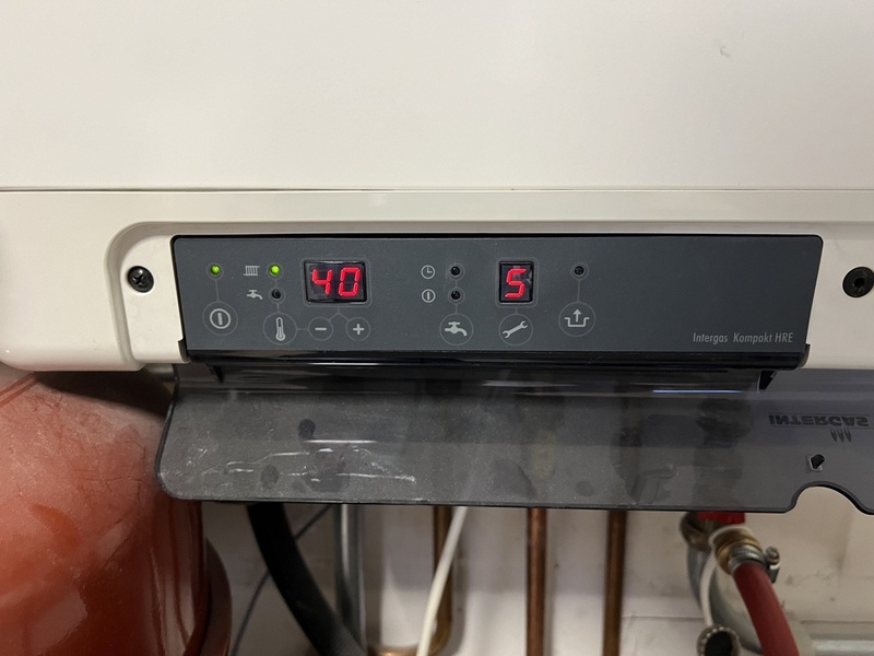

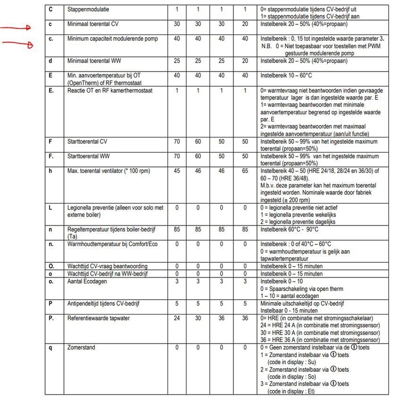

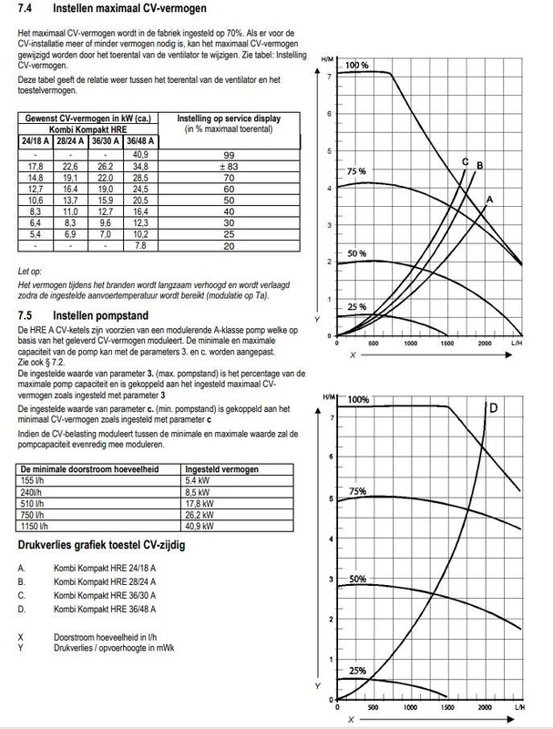

Dit gaat over het afstellen met Heimeier eclipse ventielen icm het gegedrag van de cv.
We hebben de twee radiotoren in de woonkamer voorzien van een eclipse, met een vaste instelling. (Beide ong. 100 l/h). Hier zitten geen kranen op. De bedoeling is altijd dezelfde flow te genereren (zelfde dT).
De radiatoren op de 2 slaapkamers hebben ook een eclipse. Hier zit ook nog een thermostaatknop op voor handmatige bediening.
Mijn probleem/vraag is: hoe kan de pompflow van de cv zo ingesteld worden zodat hij het totale debiet van de eclipsen matched?
Ik heb een aantal foto's bijgevoegd uit de handleiding van de Intergas.
Deze heeft een modulerende pomp, die meebeweegt met het gevraagde vermogen.
Als we de slaapkamers even buiten beschouwing laten, heb ik dus altijd 200 l/h nodig.
Echter de HRE varieert zijn verogen en dus ook zijn toerental.
Een eclipse heeft als gedrag dat het debiet gelijk blijft ongeacht het drukverschil. Dus als de pomp meer gaat leveren wordt de dP hoger, maar de flow door de eclipse niet. Dan heb je volgens mij een probleem.
Ook begrijp ik niet goed hoe ik de uitleg van verband tussen vermogen en pompflow moet uitleggen.
Ik heb Intergas benaderd maar die reageren niet.
Een eerste heldere intepretatie hiervan zou mij al eenstuk op weg kunnen helpen.
Alvast bedankt.
(wat het complexer maakt is ook het vraagstuk van vermogens afgifte: De woonkamer is tijdens verbouwing tussen 12...14C, Als de CV aangaat is de vermogens afgite hoog. Dus wordt er meer vermogen gevraagd, dus hogere pomp flow. In normale leefsituatie is de kamer 18C. Minder vermogens afgifte, dus minder flow. Echter in beide gevallen is het deboiet van de radiatoren 2 x 100 l/h. Dat lijkt me niet te gaan werken. Waar laat ik de verschil flow?Afbeeldingslocatie: https://tweakers.net/i/iCpG5fV2gTnsONEMHSxfrVln_vo=/800x/filters:strip_icc():strip_exif()/f/image/uPcrbnMA8kxwrqOnzQN15ow1.jpg?f=fotoalbum_large

Afbeeldingslocatie: https://tweakers.net/i/TxkdLK4wxkuxVsz5blAJXYQVbrk=/800x/filters:strip_icc():strip_exif()/f/image/WzMjxtWSH7sbidO9Qhmd1MDQ.jpg?f=fotoalbum_large
Na alle tips hebben we de aanvoerdiameter vergroot. Nu ben ik het een tijdje in de gaten aan het houden. afgelopen dagen zien we dit als verbruik, wat mij nog redelijk veel lijkt. Echter ben ik toch nog benieuwd of die zaagtand normaal is? Even ter zijde, de temp staat op 17 graden, en de vloerverwarmingspomp staat op stand voor vloerverwarming. daarmee heb ik ongeveer 1.5l/min flow. je kunt hem daarbij nog een boost geven met stand 1/2/3, maar hoeveel flow is ongeveer aan te raden?

Cavalera125 schreef op woensdag 10 januari 2024 @ 09:14:
- Volgens mij horen er in dit systeem geen mengverdelers, foutje in ontwerp 5 jaar geleden denk ik. Stel dat we de mengverdeler beneden vervangen door een open LT verdeler, kan deze ketel dat gewoon aan qua flow?
Dit is/was geen fout, maar een ontwerpkeuze. En naar mijn mening een bewuste ontwerpkeuze vanwege het hydraulische aspect van jouw systeem.
De vvw bestaat in totaal uit 16 groepen: 10 beneden en 6 boven. Als je even simpel rekent met een max flow van 2 ltr/min per groep, kom je in totaal op 2 * 60 * 16 = 2000 ltr/hr. Volgens de handleiding van de Calenta 40c is het debiet van deze ketel max 1600 ltr/hr. Dat gaat de ketel dus niet lukken.
In die situatie wordt bij het ontwerp zo'n systeem opgesplitst in 2 aparte vvw-circuits met mengverdelers die vanuit de cv-ketel met 1 ketelcircuit worden gevoed.
Daarnaast kun je ook niet zonder problemen slechts 1 mengverdeler vervangen door een LT-verdeler.
In dat geval wordt de aanvoertemperatuur vanuit de ketel max 40°C. Die 40°C wordt dan ook de aanvoertemperatuur voor de andere mengverdeler en maakt het noodzakelijk dat vrijwel het volledige benodigde debiet door de cv-ketel moet worden geleverd. Deze mengverdeler verliest namelijk zijn functie als mengverdeler wanneer de primaire en secundaire temperatuur vrijwel hetzelfde zijn.
Het gevolg is dan ook dat de volledige flow van beide verdelers moet worden geleverd door de pomp van de cv-ketel. En dat gaat niet lukken, tenzij je een groot aantal groepen van de vvw afsluit.
