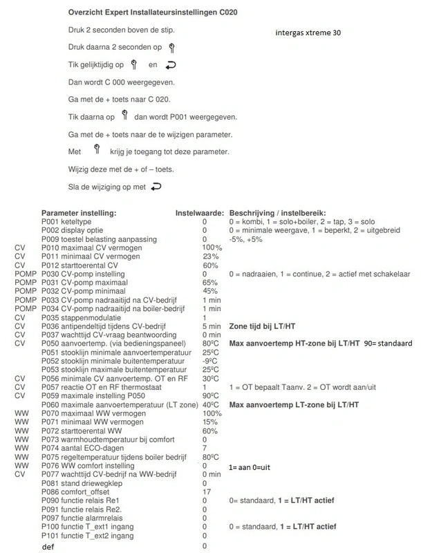

Ik heb sinds een aantal dagen een nieuwe CV ketel (Intergas Xtreme 36 CW5).
Deze hangt aan een combinatie van radiatoren op de 1e en 2e verdieping en VV op de begane grond.
Nu staan de radiatoren altijd dicht/uit en stoken we eigenlijk alleen voor de vloerverwarming op de BG.
Bij de installatie van deze nieuwe ketel hebben we ook een Tado opentherm thermostaat geplaatst, deze moduleert netjes de temperatuur van de ketel.
Wat mij opvalt is dat hij regelmatig bij een lage warmtevraag maar water van +-30 graden uitstuurt. aangezien ik een HT mengverdeler heb zou ik op z'n minst water van 40 graden naar mijn VV verdeler willen sturen.
Ik zag in de "expert" handleiding van Intergas dat er een parameter P056 is welke de minimale temperatuur van het water bij een OT thermostaat instelt.
Klopt het dat P056 de minimale temperatuur instelt van het uitgaande water?

Spinez0r schreef op maandag 18 december 2023 @ 12:54:
Dag Allen,
Zekers.

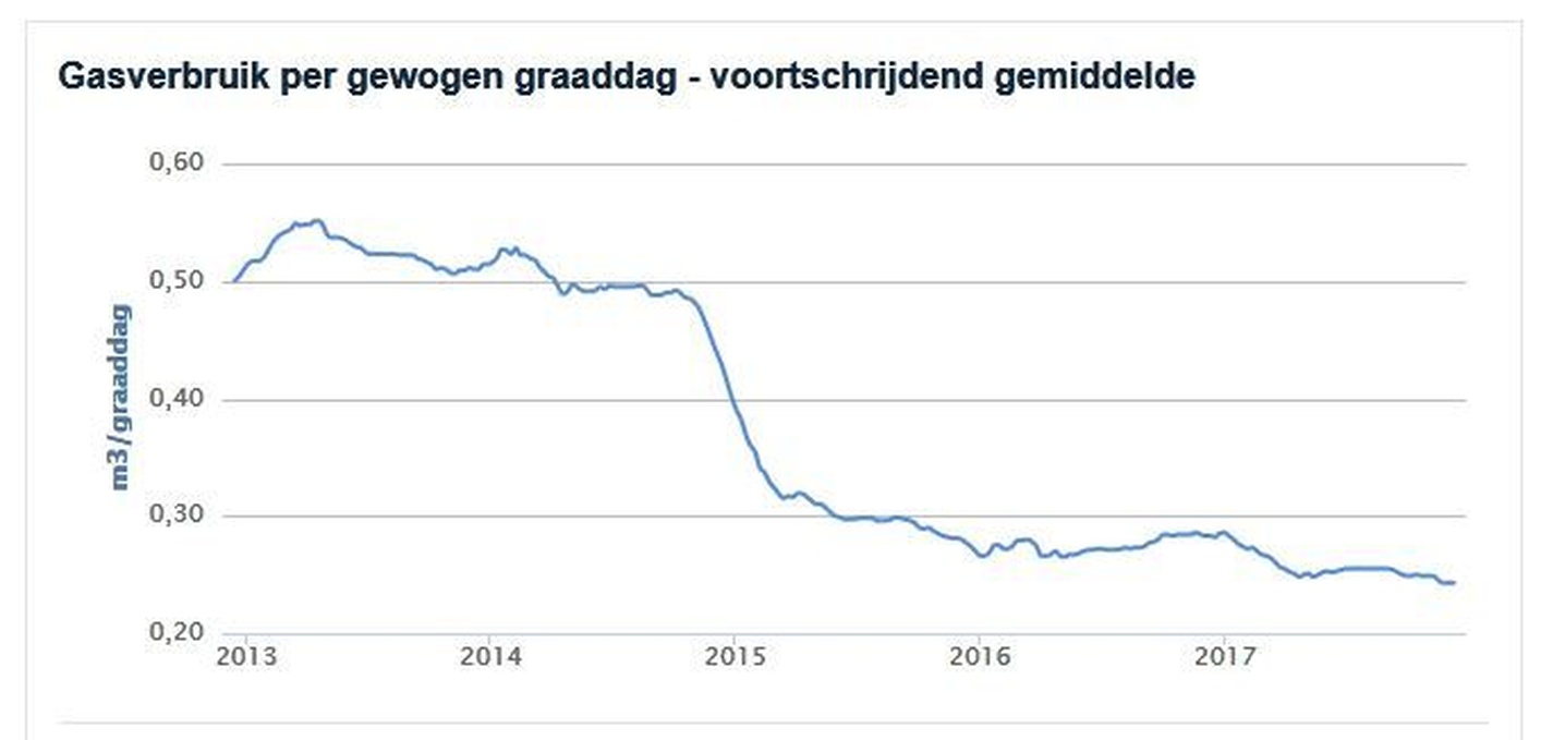

is het op mindergas.nl ook mogelijk om bijvoorbeeld week 40 te vergelijk met week 39. Dit om te kunnen checken of instellingen van je cv-ketel effect hebben gehad? Of zijn daar betere opties/alternatieven voor om dat in kaart te brengen?
  • Seafarer
  • Laatst online: 21:50
Seafarer
XXX
AOC schreef op dinsdag 19 december 2023 @ 20:43:
Dat kan.
Maar dan wel hopen dat het beide weken even hard uit dezelfde hoek heeft gewaaid. :)
En er geen huisgenoten zijn die in de ene week langer onder de douche hebben gestaan dan de andere week. :)
Isoleren heeft echt meetbare impact. Tuning wordt echt moeilijk. Het helpt maar de impact is klein.
