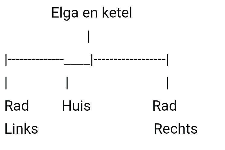

In ons huis hangt een Techneco Elga warmtepomp samen met een Tzerra Ace 39C. De Techneco Elga stuurt de ketel aan, en stelt ook de stooklijn etc in. Aan dit primaire circuit hangen enkele radiatoren (waarvan er 2 altijd open staan) plus een wisselaar. Aan de andere kant van de wisselaar zit de vloerverwarming (apart gescheiden systeem dus).
Echter, het volgende probleem treedt op: de ketel is te krachtig. Als de Elga (die zelf maar maximaal 35 graden levert) het huis niet warm krijgt (wat dus niet lukt) vraagt ie de ketel om bij te springen. In principe vraagt ie om zo een 50 graden heet water. Het issue is dat de ketel aan gaat en meteen op minimaal vermogen gaat lopen (2070), wat nog steeds veel te hoog is. De temperatuur schiet namelijk binnen de minuut naar 65 graden aanvoer. En de ketel stopt dus weer met verwarmen. Is 3 minuten uit en gaat dan weer aan voor 1 minuut. Continu pendelen dus.
Super vervelend. Het minimale vermogen van de ketel moet dus omlaag. Helaas mag je GP008 zover ik begrijp niet lager zetten.
Is er een andere manier om het minimale vermogen te verlagen? Of kan ik een installateur met meter vragen om toch GP008 te verlagen?

Heb jij wel flow? Je moet wel dat minimum vermogen uit die ketel trekken.
Ik zeg niet voor niks: "een cv ketel is een vlamkoeler".
Dus zet echt alles in huis eens volopen en de cv pomp op hoog. En dan nog eens proberen.
Edit: Ohw ja. Tzerra ace dat is met die ingebouwde bypass klep? Zoek even hier boven.
[ Voor 5% gewijzigd door Seafarer op 26-10-2025 14:35 ]

De pomp draait zo rond de 56 procent, dus lijkt me van wel? Er staan 2 radiatoren helemaal open. Bij de wisselaar, waar ik eigenlijk alle warmte heen wil (om de vloer in te gaan) kan ik verder niks open zetten.
Dus voor de vloer warmtewisselaar zit helemaal niets, geen kranen, geen losse bypass kleppen?
Edit: Vaillant heeft een ingebouwde bypass.

Seafarer schreef op zondag 26 oktober 2025 @ 15:03:
Nee, de wisselaar zit gewoon in het circuit, net zoals de radiatoren. De aanvoer aan de primaire kant van de wisselaar is ook min of meer gelijk aan de temperatuur die uit de WP/ketel komt. Volgens mij is de ketel gewoon echt te krachtig, en kan ie idd de warmte niet snel genoeg kwijt in het systeem.

zunrob schreef op zondag 26 oktober 2025 @ 16:24:
Een ketel ondergrens van 10kW is inderdaad veel. Maar bij een delta van 20 hoef je maar 420 ltr. cv water te verpompen. Ik zou het eens proberen met de pomp op 100% en even de herrie acepteren.
En als de elga 35 graden water maakt, niet verder komt en aan de ketel 50 °C vraagt dan gaat het sowieso fout 35 + 20 =55 dat is direct meer dan het gevraagde. Daarom ook hier, zet de flow hoog. Zodat de delta -t omlaag gaat. Kijk wel even of de ketel een koppeling heeft tussen pompsnelheid en vermogen. Je moet het vermogen op min. kunnen zetten en je pomp op max.

Ter info. Als ik de pomp van de ketel op minimaal 80% zet dan maakt ie idd veel langere runs, en warmt ie het circuit lekker op. Alleen zoals ik al zei, moet dan ook de snelheid van de pomp van de Elga omhoog voor gelijktijdig gebruik met de ketel.
Het rotte is dat zodra ik dit doe ik op een van de slaapkamers een verdieping lager een mega vervelend en behoorlijk luid fluitend geluid hoor.
Situatie op zolder:
Afbeeldingslocatie: https://tweakers.net/i/I-laVfHCQZkymawJwgGBv6hiIz0=/fit-in/4920x3264/filters:max_bytes(3145728):no_upscale():strip_icc():strip_exif()/f/image/7ZCTCHnCdX6YDKvFasgdyg08.jpg?f=user_large
Dit is het vooraanzicht. Vanuit de Elga en ketel gaan de leidingen omlaag. Dan komen ze op een T-splitsing (A) waarvan een 22mm (lage streepje in de schets hierboven) een meter naar links loopt, die zich vervolgens weer splitst naar een 22mm die doorloopt naar de rest van het huis (en de verdeler van de vloerverwarming) alsook een 12 (?) mm die doorloopt naar de achtergevel en dan naar de radiator helemaal links in de slaapkamer een verdieping lager.
Op splitsing A gaat er ook meteen een 12 mm naar rechts voor 6 meter (voorgevel) en dan naar de slaapkamer beneden. Op de een of andere manier huilt/galmt het als een malle in die betreffende slaapkamer rechts. Allebei de hier benoemde radiatoren staan dicht. Er is dus alleen flow via die middelste 22.
Dit huilen/fluiten treedt alleen maar op als ik de pomp van de Elga hoog zet. Laat ik de pomp van de CV op 100 procent lopen hoor ik het niet.
Als je het huilen op de slaapkamer rechts (onder de zolder dus) hoort hoor je het nauwelijks op de zolder boven. Ik kan ook geen component vinden waar het luid klinkt.
Schiet mij maar lek, hoe dat geluid ontstaat snap ik niet. Maar dit is mss meer iets voor een eigen topic, incl. een betere schets.
[ Voor 7% gewijzigd door zunrob op 27-10-2025 17:39 ]

Situatie op zolder:

Ik heb nagedacht of ik een LTV ventiel moet plaatsen en het koude water bijmengen moet beperken maar dan is de installatie volgens mij niet meer hydraulisch neutraal? Wat ook weer gevolgen heeft.
Ik heb ook gelezen dat de mengverdeler wellicht minder koud water bij mengt als er meer warm water de mengverdeler in geduwd wordt (= hogere pompsnelheid?).
Kortom, beetje kennis maar veel vragen en niet zeker van mijn aannames.
In de handleiding van de unit vind ik op zich een duidelijke instructie voor LTV:
Ik heb de TS doorgelezen maar weet dus niet of dat ventiel inderdaad een goed idee is of dat die de boel gaat ontregelen op een andere plek als ik hem toevoeg. Wat pointers in de goede richting zouden op prijs gesteld worden 🤞
Ik had dit ook. Na de warmptepomp plaatsing het ventiel geplaatst. Die op de zwaarste afstelling gezet en de pomp uit. Dit werkte wel beter, maar alsnog een jaar later de verdeler vervangen voor een pomploze verdeler. Dat was wel een groot voordeel, ik zag ook dat liters op de grundfoss alpha pomp bijna verdubbelde en de aanvoer temp kon zaken. Er zit veel weerstand in die slim verdelers.

Dashlane schreef op maandag 17 november 2025 @ 21:43:
Dank voor de reacties. Validatie van m’n vermoeden, in elk geval voldoende om het ventiel te plaatsen
Begrijp ik het goed. Jij hebt dwars door de stilstaande circulatie pomp gepompt?
Dat geeft toch veel weerstand?
  • Dashlane
  • Registratie: Juni 2017
Seafarer schreef op maandag 17 november 2025 @ 23:05:
Ja dat zal wel wat weerstand geven. Maar twee pompen die in serie pompen geeft naar mijn idee meer inefficiëntie. Die slim heeft los van de pomp al veel weerstand, zie de koppelingen net boven de verdeler of de maximaal thermostaat. Daarom destijds besloten om hem alsnog te vervangen, daar boekte ik veel meer mee.
