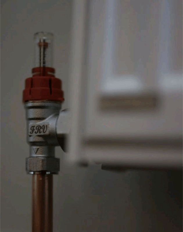

Mag je nou wel of niet aan de knoppen van de radiatoren zitten in de referentieruimte wanneer je je systeem waterzijdig wilt inregelen?
Ik moet 2 grote kolomradiatoren iets knijpen om op dezelfde Tr te komen als de rest van het huis.
Afwijking is 3-5 graden.
Ik ben bang dat ik problemen veroorzaak, omdat met het knijpen de maximale warmteafgifte van de radiatoren ook omlaag gaat en dat lijkt me in de referentieruimte niet handig.
Wat is jullie mening?

Waterzijdig inregelen niet met de knoppen maar met voetventielen, en eigenlijk zou je in de referentieruimte helemaal geen thermostaatkranen moeten willen hebben want zoals je zegt dan heb je meerdere regelaars in dezelfde regelkring.
  • Joch
  • Registratie: Februari 2023
  • Laatst online: 01:43
@Reintje dat ligt aan de situatie. Heb je gewone radiatorknoppen of inregelbare? Ook is vooral de delta t belangrijk. Verschilt deze onderling, dan zou je de een iets kunnen knijpen zodat ze beide even veel warmteafgifte hebben en daardoor de retourtemperatuur als geheel lager wordt.

Reintje schreef op donderdag 27 november 2025 @ 14:23:
De dT en Tr van een individuele zijn niet een doel op zich maar hooguit een middel.
Dit geldt ook voor het afstellen van de Tr van alle radiatoren.
Het doel van een radiator is om voldoende warmte af te geven om de ruimte te verwarmen en/of op temperatuur houden ter compensatie van het warmteverlies van die ruimte.
Het warmteverlies van de ruimte wordt berekend obv van een warmteverliesberekening bij bijvoorbeeld -7 of -10 grC.
De warmteafgifte van radiator is gebaseerd op het gemiddelde van de Ta en Tr tov de ruimtetemperatuur en gespecificeerde het vermogen van de radiator bij 75/65/20.
Dat houdt in dat een radiator met 80/60/20, 80/70/25 of 90/70/30 evenveel warmte afgeeft als bij 75/65/20.
Het enige voordeel van een lage gemiddelde Tr is dat het rendement van een condenserende HR-ketel wordt verhoogd. Wanneer de aanvoertemperatuur niet wordt verhoogd dan neemt de warmteafgifte af.
Heb je geen condenserende HR-ketel dan gaat het verlagen van de lage gemiddelde Tr niet zorgen voor een hoger rendement, hooguit om zuiniger te stoken.
Als je radiator overbemeten en/of je woning is nageïsoleerd dan is het verlagen van de retourtemperatuur geen probleem.

@sirtm en @Joch
Ik heb slechts radiatorkranen en geen voetventielen. Origineel eind jaren 70.
Huis heeft label D, is niet nageïsoleerd, dus overbemeten is de boel zeer waarschijnlijk niet.
Wel heb ik een Intergas Xtreme 30.
Met het knijpen van de twee grootste kolomradiatoren ben ik dus bang de warmteafgifte van de radiatoren teveel te verlagen. Tr gaat dan mooi omlaag, en wordt ongeveer gelijk met de rest van de radiatoren, maar met als gevolg een lager gemiddelde T bij dezelfde Ta bij deze 2 grote kolomradiatoren.
Daarom zit ik zo in dubio.
Als ik de boel gewoon netjes warm weet te stoken dan is een beetje knijpen met de radiatorknoppen dus geen probleem?

Zou je niet eerst de referentie ruimte optimaal willen instellen, dan de rest? Dus alles open, pompsnelheid naar beneden etc tot je een goede condenserend tr hebt maar de ref ruimte nog wel snel genoeg opwarmt. Daarna de andere ruimtes daar in relatie tot instellen. Als de rest met vol open koud blijft tov je referentie ruimte, dan zul je de referentie ruimte moeten afknijpen.
Doel is niet zelfde Tr, maar gelijke opwarmtrend (dwz niet een kamer 25c terwijl je referentiekamer nog 18c is.). Als de radiatoren proportioneel zijn tov je warmteverlies per ruimte en je wil het overal even warm en je hebt geen grote druk verschillen dan zou je wellicht ook een zelfde tr kunnen hebben per radiator, maar als je maar een knop hebt om aan te draaien dan lijkt me dat in de praktijk niet haalbaar.

De meeste ketels kunnen minimaal 20 kW aan warmte opwekken.
Er zijn in verhouding weinig huizen die zoveel warmteverlies hebben.
Ter informatie: 80-85% van de huizen heeft aan max 7 kW genoeg, al duurt het opwarmen wellicht wat langer.
Knijpen is minder flow.
Minder flow is minder warmteafgifte en leidt ook tot een hogere dT.
Als je met minder warmteafgifte je ruimte voldoende op temperatuur krijgt/houdt dan is je doel bereikt.
Uiteraard zolang de ketel z'n warmte voldoende kwijt kan aan alle radiatoren (al zullen anderen hier wellicht anders over denken).

Afbeeldingslocatie: https://tweakers.net/i/TJ2JzJHewfZ7e0i-V4k-14Qocmg=/x800/filters:strip_exif()/f/image/7WAUo3XCFKB1TXcz3COYT7Zp.png?f=fotoalbum_large

Je kan het maar graag willen weten en zichtbaar kunnen bij sturen. ;)
Apart is tie wel.

Seafarer schreef op vrijdag 28 november 2025 @ 20:47:
Apart is tie wel.
Idd.
Meten is weten.
Mooi is het niet, wel heel praktisch.
Wellicht dat het rode wieltje is te verwijderen.
Dan valt de instelbare flowmeter minder op.

Lawrentz schreef op vrijdag 28 november 2025 @ 21:01:
Idd.
Meten is weten.
Oeps. Is een serieuse innovatie. 8)7
YouTube: Inregelventiel voor radiatoren!
  • Lawrentz
  • Registratie: Juli 2023
  • Laatst online: 00:15
De foto was van Linkedin.
En ik kwam het inregelventiel tegen op het YT kanaal van Szymon Czaban, Heat Geek Elute in de UK.
YouTube: How a Simple Flow Valve Changes Heat Pump Installs

Waarom zou je zo iets kwetsbaars midden in een kamer plaatsen, dat is vragen om lekkage.
Bij een vloerverwarming ok, maar daar is het risico lager.
Je kan toch gewoon een eclipse ofzo nemen die hoef je toch niet af te lezen. Het is een verwarming geen NASA rakettechniek.

leonbong schreef op vrijdag 28 november 2025 @ 22:44:
Voor testje kan ik me er nog iets bij voorstellen. Maar continue zo'n ding ertussen hebben? Ik denk dat de volgende innovatie er eentje wordt met LCD schermpje en 3 cijfers achter de komma. ;)
Is de kwetsbaarheid van dit inregelventiel anders dan een inregelventiel van een verdeler van vloerverwarming, even los van de locatie?
Ik kan me niet voorstellen dat dit inregelventiel hier niet op is berekend.

Let goed op dat mijn retour door de strakke afstelling bij de kraantjes altijd 30 tot 35 graden is en dus hoogrendement. Op youtube zijn er monteurs en die zeggen dat de aanvoertemperatuur niet belangrijk is bij een cv systeem met een bepaalde leeftijd: liever kort en efficient dan lang en pendelend, zolang je die retour maar laag houd. Dat kan met de eclipse maar ook met de exact, zoals ik heb ondervonden. Ik zou dus niet zomaar het geld investeren in eclipse binnenwerken.
Een warmtepomp werkt uiteraard met hoge en continue flow en je bent dan min of meer verplicht je huis altijd op temperatuur te houden.
Voor de tabel en app van heimeier moet je uitgaan van bijvoorbeeld 70/30 en 10 kpa. dan de juiste afmetingen invoeren en in de tabel kijken, meestal kom je dan uit op lage doorstroomdebieten (stand 1-3), want echt grote radiatoren zijn schaars in woningen. Afhankelijk van je leidingwerk kan het zijn dat je de een wat meer moet knijpen dan de ander, maar dat kan je alleen bepalen nadat je ze bij hebt gesteld. Ketel gewoon zijn gang laten gaan en dan zal je zien dat je retour laag blijft en het tempo waarmee je je huis opwarmt vlot, gelijkmatig en efficiënt is voor een cv ketel.
Continue lage afgifte met een dT van bijvoorbeeld 5 graden is bij een wp normaal, maar zal met een oude ketel minder goed werken. De algehele systeem ontwerpen van toen zijn daar gewoon niet op bedacht en je gaat er ook niet zuiniger van stoken. Het is toen gemaakt met het idee om in de ochtend met een flinke boost je huis warm te krijgen (want enkel glas en geen isolatie), naar je werk te gaan en de kachel uit te zetten. In de avond herhaal je dat nog een keer.
Kleine nuancering: als er een modulerende thermostaat op aanwezig is, wordt er uiteraard een setpoint berekend en zal de ketel daar in eerste instantie mee gaan werken. Mocht je slimme radiatorknoppen toevoegen en dus ruimteregeling/zonering, krijg je te maken met het feit dat sommige kamers altijd dicht zullen staan en je dus je afgifte systeem verkleind, dat werkt met een modulerende thermostaat ook averechts. Dit kan ervoor zorgen dat je systeem gaat pendelen door het knijpen van de flow. Hou hier goed rekening mee in verhouding tot je verwarmingsstrategie.
Ik doe in de ochtend een boost in alle kamers: dus ik hou rekening daarmee met de ketelinstellingen. Hierna kan er weleens warmtevraag komen uit een kamer omdat de temp daar te laag wordt, dat poetst de ketel dan snel bij omdat de aanvoertemp hoog mag zijn en daardoor in 1 run de ruimte weer snel op temperatuur komt in combinatie met een forse radiator in de hal en vloerverwarming die langzaam meedraait en als massa functioneert. Zoneregeling werkt dus goed op deze manier. Maar zoneregeling met een warmtepomp werkt om diezelfde reden slecht. Een warmtepomp heeft massa nodig om te verwarmen en warm te houden, zonering blokkeert dat omdat de kamer veel te traag op temperatuur komt.
De heatgeek reeks op youtube laat goed zien waarom zij geen fan zijn van zonering in combinatie met een warmtepomp en na het kijken van die reeks snap ik helemaal waarom. Alles heeft te maken met het type warmtebron wat je gebruikt en de warmtepomp vereist nagenoeg je gehele afgiftesysteem continue om je huis op peil te houden en niet alleen je woonkamer en keuken en af en toe je slaapkamer of werkkamer.
