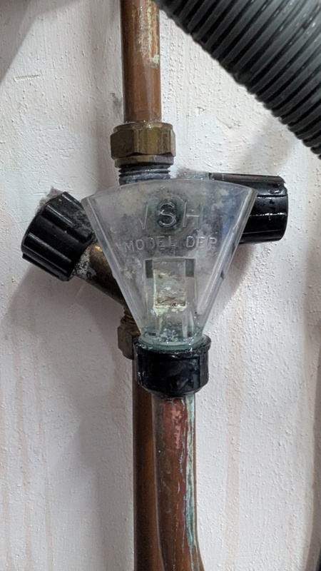

Kan iemand mij vertellen waar dit voor dient?
Achterste leiding is de aanvoer van koud water richting cv en een zonneboiler.
Voorste leiding gaat naar beneden richting de condensafvoer. Deze staat de hele dag door te druppelen. Soort overdrukventiel of zo?
Afbeeldingslocatie: https://tweakers.net/i/ZXQleufKjtG9PBPVF0HSyUrLWn4=/x800/filters:strip_icc():strip_exif()/f/image/b3AGiWBGnk7PdXr2lw6Mxu0a.jpg?f=fotoalbum_large

Blackouts schreef op vrijdag 5 september 2025 @ 11:28:
Dit is een "inlaatcombinatie" die voorkomt dat je warmwater bereider onder te hoge druk komt te staan. Op het moment dat deze koud water heet maakt. Water zet immers uit. En de druk die teveel is wordt door deze klep afgelaten in het riool om de druk te verlagen. Dus hij druppelt soms. Maar de hele dag is niet goed. Dan lekt hij door en het is beter deze te vervangen.
Denk wel even na als je deze gaat vervangen!! Een niet afgekoelde hete boiler kan over je vingers leeg lopen.
Met "inlaatcombinatie" als zoek term vind je ook duidelijke filmpjes op youtube en aanverwanten. :)

Thanks. Kan het ook zijn dat deze druppelt om overdruk van het opwarmende water door de zonneboiler weg te laten? Misschien moet ik dan nog eens goed luisteren of ie druppelt als het donker is

^Zit er geen expansievat om de uitzetting op te vangen?

naftebakje schreef op vrijdag 5 september 2025 @ 12:12:
Jawel, maar dat is het cv water. Niet het leidingwater.

Blackouts schreef op vrijdag 5 september 2025 @ 13:25:
Toch?
Je kunt inplaats van een inlaatcombinatie die water aflaat (zonneboiler is vaak veel waterverlies) ook een expansievat nemen wat geschikt en goedgekeurd is voor leiding water. Zodat die de druk opvangt.

Blackouts schreef op vrijdag 5 september 2025 @ 11:55:
Deze druppelt als het water opgewarmd wordt. Als het water eenmaal warm is moet het lekken stoppen.
Ze kunnen stuk gaan, dan moeten ze inderdaad vervangen worden en dat moet je voorzichtig doen.

Zelden. Het kan wel, maar je moet dan een specifiek drinkwatergeschikt expansievat gebruiken dat is in Nederland ongebruikelijk. Die vaten zijn relatief duur en water is spotgoedkoop, dus de inlaatcombinatie is de goedkopere oplossing en eigenlijk standaard (en zelfs als er een expansievat is nog verplicht ook).

Seafarer schreef op vrijdag 5 september 2025 @ 14:48:
Maar ook dan is een inlaatcombinatie nog verplicht als ik me niet vergis.

Blihi schreef op vrijdag 5 september 2025 @ 15:39:
Klinkt logisch. Je weet van tevoren dat die balg in het expansievat kapot gaat of leeg loopt. De druk kan dan heel errrreg hoog worden. En het voorschrift dat een hete boiler niet door een gebrek ergens anders in de installatie mag terugstromen in de koudwater leiding geld ook nog.
Dus nog steeds een inlaat combinatie nodig.
