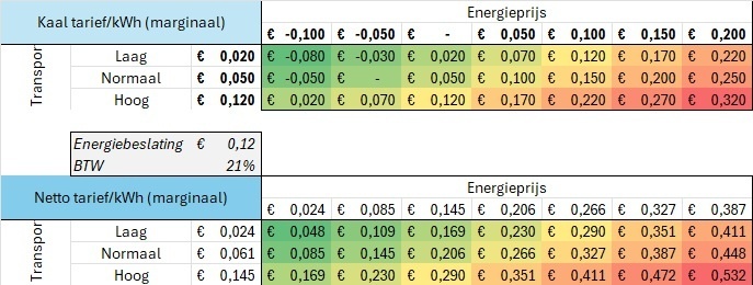

@True het doel is de wereldwijd beperkte hoeveelheid koper beter te gebruiken - lijkt me een duurzame gedachte. Het verbetert ook de businesscase voor V2G, dus die grondstoffen worden ook beter gebruikt (de data tot nu toe geeft aan dat calendar aging een grotere rol speelt bij auto's dan cycle aging).
De fictie dat kWh's een vaste prijs hebben mag voor iedereen doorgeprikt worden.
Met de aannames uit de sheet van Jan-Willem krijgt iedereen dus sowieso €16,29 per maand korting en daar staat tegenover dat stroom in de winterpiek €0,12/kWh duurder wordt.
Het hele jaar door scheelt hoog en laag minimaal 6 cent. Dat is voldoende om een Lidl-batterij van 2 kWh/€599 in minder dan 10.000 kWh terug te verdienen, circa 5000 cycli ~10 jaar. Alleen op netwerktarieven dus, met een vast contract, niet dynamisch of dubbeltarief of happy hours.
Grotere batterijen zijn goedkoper dus gridlevel batterijen / buurtbatterijen waar de netwerkbeheerder meer grip heeft zijn nog gunstiger.
Ik verwacht voorlopig elk jaar andere tarieven en misschien ook een andere verdeelsleutel, het is een nieuwe knop om aan te draaien en niemand weet echt wat die knop doet.

De prijzen gaan vlot omlaag, maar in het sommetje moet de RTE ook nog meegenomen worden. Dus het is nog een beetje net als bij start PV: heel goedkoop installeren en dan kan het in principe wel uit. Maar de prijsdaling en functionaliteitsverbetering gaan nog wel hard.

  • Dapdodo
  • Registratie: Mei 2019
  • Laatst online: 24-11 21:04
Wozmro schreef op zondag 31 mei 2026 @ 22:06:
En dan nog: als er adaptie optreedt door bijvoorbeeld het plaatsen van batterijen wees er dan maar zeker van dat er weer stemmen zullen opgaan om het prijssysteem weer te veranderen want waarom zou je rekening houden met een avondpiek als die niet meer bestaat?
Als voorbeeld: n=1 met 11kWp en 15kWh accu. All-E+EV(15000km)
Ik verbruik nu 1250kWh in de blokken van 0,7 en 1.
Als ik alleen de auto verschuif, dan hou ik nog 5kWh over in die periodes.
Meeste "fouten" zitten in blok 23.00 t/m 1.00.
Als ik dan naar de dynamische prijzen kijk zijn die al meer gezakt dan de factor veroorzaakt.
Want verschil 0,7 en 0,5 is dan nog iets van 3ct, terwijl dynamische prijzen soms al 5ct gezakt zijn.
Met een beetje HEMS, ken ik dan maar 1 factor meer (0,5). En blijft alles zoals het was.
Of dynamisch varieert harder, waardoor het effect volledig verdwijnt.
Hoeveel procent van de zonnepaneel/thuisbatterij bezitters moet dit doen om de avondpiek te laten verdwijnen in het ergste geval om te keren van berg en dal?
Nee, de saldering kost me meer (+/- € 470)

hanev001 schreef op maandag 1 juni 2026 @ 10:14:
Op zijn best verplaats je dan de piek momenten en dat zal dan ongetwijfeld weer tot een aanpassing van de tarief structuur voeren.
Je maakt de rol van transportkosten veel groter dan het is; voor een all-electric huishouden zijn de transportkosten misschien 25% van de kWh prijs. Die component wordt met het nieuwe systeem dan misschien 20% hoger of lager (aanname) afhankelijk hoe goed je aan kan passen. Je hebt het dan dus over een verandering van de kosten van een paar procent positief of negatief. Dat verandert echt niet opeens de hele overweging van een warmtepomp.
Indicatief bierviltje (had ik vast niet zelf hoeven maken want zal ook in die rapporten staan):
Afbeeldingslocatie: https://tweakers.net/i/BAi0hvjr9ZrsSQ5CJNceirrFCwo=/fit-in/4920x3264/filters:max_bytes(3145728):no_upscale():strip_icc():strip_exif()/f/image/O08LL9y8hkopSuzp6L9eXNFQ.jpg?f=user_large
Verschillen in energietarief doen meer dan het variabele transporttarief. Met een gasprijs van €1,40/m3, 8,5kWh/m3 en een COP van 3,5 ben je zelfs met het hoogste tarief rechts onder nog nét beter af met een warmtepomp.
[ Voor 9% gewijzigd door assje op 01-06-2026 11:34 ]

  • hanev001
assje schreef op maandag 1 juni 2026 @ 11:27:
Ik heb nergens gezegd dat een warmtepomp in totaliteit in verbruik duurder is dan gas. Daarnaast jouw tabel is puur aanname en Nee in de voorstellen worden geen prijzen genoemd alleen tijdblokken met een verhoudingsfactor.
Echter er is sprake van tegenstrijdige doelstellingen. De rijksoverheid wil dat mensen in de energietransitie investeren met onder andere een warmtepomp. Een ander overheidsorgaan, de netwerkbedrijven. wil dat je juist minder gaat gebruiken en zeker op bepaalde momenten en hangt daar een hoger kostenplaatje aan die de economische haalbaarheid van zo'n warmtepomp verminderd. Je hebt namelijk niet alleen te maken met de gebruikskosten maar ook met de aanschaf/afschrijvingskosten. en om die totaal som rond te krijgen wordt dus een paar stapjes lastiger.
  • assje
  • Laatst online: 07:34
hanev001 schreef op maandag 1 juni 2026 @ 11:50:
Deze hele discussie is nog gebaseerd op aannames.
Of de netwerkkosten beheersbaar houdt en daardoor onder de streep de economische haalbaarheid van een warmtepomp juist verbetert.
Allemaal storm in glas water wat mij betreft.
