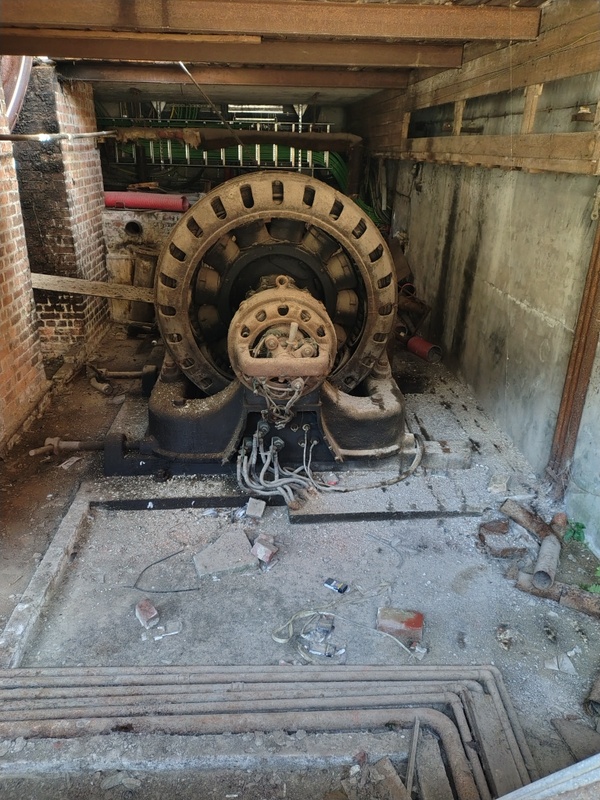

  • Wozmro
  • Laatst online: 06:34
Het stroomnet is nog nooit klaar geweest. Al niet van in het begin van de elektriciteit.
Afbeeldingslocatie: https://tweakers.net/i/V9JIRSBH2EgUHkwEuWLsyftAVkU=/x800/filters:strip_icc():strip_exif()/f/image/uhYBms7JtrGG25d2g9tcdDJH.jpg?f=fotoalbum_large
1 motor in een vlasbedrijf die met behulp van riemen en assen alle machines aandreef. Wanneer? Misschien 100 jaar geleden met een trafo van 60 of 100kVA, toen het van het?
Vandaag staat daar op enkele meters van een paar MWh aan batterijen en een trafo van 800kVA. Vlasbedrijf bestaat nog steeds.
Al het begin is moeizaam, als je eenmaal op gang bent dan moet je de gang er wil inhouden anders mag je weer opnieuw beginnen. Zie Nederland op het moment en in Utrecht kunnen de sleepkabel nog niet eens aanhaken omdat het gewoonweg nog niet mag. 8)7
