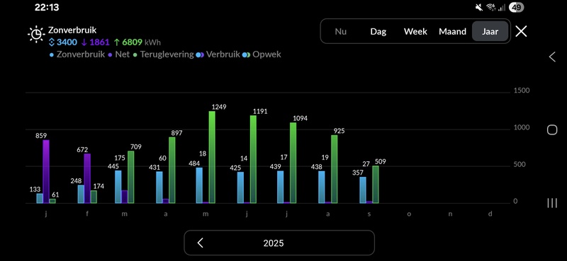

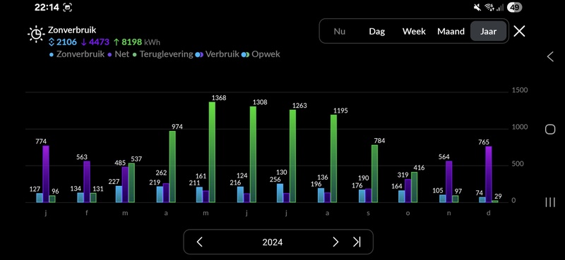

  • Ronald.42
  • Registratie: Maart 2021
Ronald.42
Nachtverlaging doen wij ook niet aan hij staat hier 24/7 op 21 soms 22.
Op die wijze hebben we geen gekke pieken in het verbruik.
Ga ik wel verlagen en de volgende dag weer opstoken dan gaat de wp een uurtje of langer richting de 2000 watt doe ik dat niet dan pruttelt hij rond de 800 watt en soms even uit.
Qua energieverlies op de woning zal ik hoger uitkomen.
Qua energie verbruik van de wp ontloopt het elkaar niet heel veel, in ieder geval te weinig om over na te denken.
Dan de accu/pv combi.
Hier staat sinds 10 januari één accu en die is per 28 april aangevuld met nog 2 accu's, dus drie totaal.
2500 watt max vermogen laden en ontladen per stuk en een 5kwh per stuk netto komt dat iets lager uit.
Hierbij een grafiek van vorig jaar zonder accu's en één van dit jaar met accu's vanaf 28 april volledig operationeel.
De koude donkere maanden moeten nog komen maar het eigen gebruik is fors hoger.
Helaas daarmee ook het verlies aan energie dat gepaard gaat met het gebruik van thuisbatterijen.
