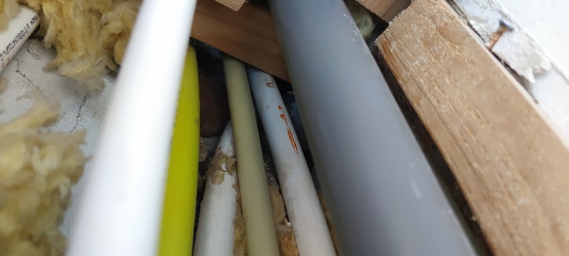

Ik blijk een waardeloze klusjesman.
Ik heb voor de aanleg van een extra boiler (voor een bad) de warmwaterleiding afgetapt, ipv koud.

Echt niet :) @DaanTriple7
Een waardeloze klusjesman zou het niet testen en aftimmeren. Een professional zou vervolgens stug volhouden dat het aan de gebruiker ligt dat de boel niet functioneert.
Dan heb je een hotfill boiler. Als je andere boiler verwarmd wordt door een warmtepomp is dit wellicht een duurzame oplossing.

Er lopen twee 16mm meerlaagbuizen door die koof. Ik had niet gezien dat dat beide warm-waterleidingen waren. Ik moest 1 van de 3 22mm's hebben. Twee voor CV, 1 water.
De 22mm die het meest voor de hand lag was het niet, want net voor de doorvoer op zolder wisselen er twee van plek. Ik ben heel blij dat ik dit heb gezien voordat ik m'n keuze definitief heb gemaakt.
Afbeeldingslocatie: https://tweakers.net/i/nyi1Oel_sVCQzLyOlmEN6prjDJ0=/800x/filters:strip_icc():strip_exif()/f/image/I93ZQOz8c0z5NtNyZMgHbmeM.jpg?f=fotoalbum_large
Afbeeldingslocatie: https://tweakers.net/i/j3PHebzBwoFNMAXrgdrjPX8QAKA=/800x/filters:strip_icc():strip_exif()/f/image/ZUTa1u8SSklAmLU1SU4QDe6f.jpg?f=fotoalbum_large
@ZonnigY 8)7
@deejeebv
Klopt, maar dan badderen we de doucheboiler leeg. Op zolder staat een 80L (voor douchen), en hier in deze vaste kledingkast komt een platte 100L boiler voor het bad.
