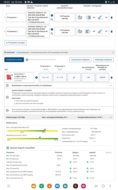

Nog eens een vraag over zonnepanelen:
In overleg met een installateur probeer ik te streven naar de meest optimale configuratie. (Vlaanderen, digitale meter).
Er is zowel bij mij als bij de installateur een lichte voorkeur voor een SMA omvormer.
Op mijn hellend dak, oost West gericht passen op iedere dakhelft 10 panelen (2x5).
In de data-sheet zie ik staan: zowel bij de 4kVA als de 5kVA omvormer max 7500Wp aan zonnepanelen.
Terwijl er in principe plaats is voor 4400Wp per dakhelft.
Er staat niet bij in welke omstandigheden die max 7500Wp geldt, is dat enkel bij vol op Zuid?

In de designer van sma stoppen
  • Wozmro
Afbeeldingslocatie: https://tweakers.net/i/Nypg51ad2Fo3kqRS0q-0XJQIFss=/x800/filters:strip_icc():strip_exif()/f/image/kVMVPqjEysmRxTZT580yRU6Q.jpg?f=fotoalbum_large
Heb ik eens geprobeerd. Dit lijkt het maximum, er is wel een melding maar ik vermoed dat dit betekent dat het uitgangsvermogen een klein beetje afgetopt wordt?

Als je de oriëntatie goed hebt ingevuld, dan is er volgens mij maar 0,2% verlies door aftoppen.
Alle vinkjes zijn groen, dus volgens sma kan het
  • Wozmro
Dat aftoppen heb ik geen probleem mee, in de zomer zal er al teveel productie zijn (en ik ben van plan om via HA/modbus dynamisch te begrenzen).
Ik wil gewoon zoveel mogelijk Wp op het dak zonder in de problemen te komen met garantie op de omvormer

  • BarryH
  • Laatst online: 11:23
Wozmro schreef op maandag 17 maart 2025 @ 06:51:
zie website sma, je mag 200% overdimensioneren
https://www.sma-benelux.c...en-zonnestroominstallatie
Ik heb dezelfde instelling en heb dus 7490 Wp op een 3000 W SMA omvormer aangesloten.
antonboonstra in "Het grote SMA topic"
Garantie is trouwens geen probleem bij SMA, zolang je niet boven de 2400 vollasturen uitkomt:
