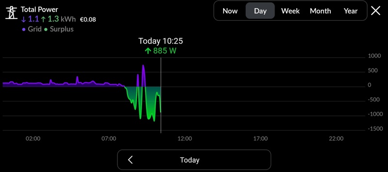

Er wordt tegenwoordig veel gesproken over zonnepanelen alsof het meer problemen geeft dan dat het goeds brengt. En ik begrijp dat verduurzaming veel lastige problemen met zich mee brengt. Ik heb zelfs soms gedacht, heb ik dit wel juist gedaan, verduurzamen, zonnepanelen, gas weg.
Maar als ik dan nu naar onze verbruikscijfers van vandaag kijk kan ik niet anders dan blij zijn. 10.20 uur in de ochtend, afname 1,1kWh vandaag, opbrengst pv 2,4kWh vandaag tot nu toe, en daarvan de eboiler al opgeladen zodat ik kan afwassen en de airco al opgestart tot het punt dat ons huis alweer comfortabel warm is. Verder gaat straks de wpb laden op zonnenergie, ik ga 2 wassen draaien (en lekker buiten in de zon drogen), en vast eten koken voor vanavond en morgen. Bijna volledig op zonne-energie.
Mijn nieuwe teken dat de lente echt onderweg is :)
Ik hoop dat er snel oplossingen gevonden worden voor de problemen met de transitie, zodat zo snel mogelijk veel mensen hier plezier van kunnen beleven.
Afbeeldingslocatie: https://tweakers.net/i/IzOnIQbLxC-U6qfzPWQY4kOycrI=/800x/filters:strip_icc():strip_exif()/f/image/vnC6BcPra0vG04gb8bXm1w5B.jpg?f=fotoalbum_large

Sjamo schreef op zaterdag 2 maart 2024 @ 10:31:
Dit zijn geweldige dagen om je netafname te minimaliseren. Hier tot 20:45 1,5 kWh afgenomen.
Ok, vanaf 13:30 niet thuis geweest, wel de wasmachine en vaatwasser gedraaid en de warmtepomp heeft de boiler bijgetankt.
Afbeeldingslocatie: https://tweakers.net/i/V5ly8g2Jm9vjWXlYMEyngfugEZ4=/x800/filters:strip_icc():strip_exif()/f/image/1Yw203AmTXxaAPDbCpSIxWcy.jpg?f=fotoalbum_large
