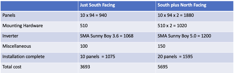

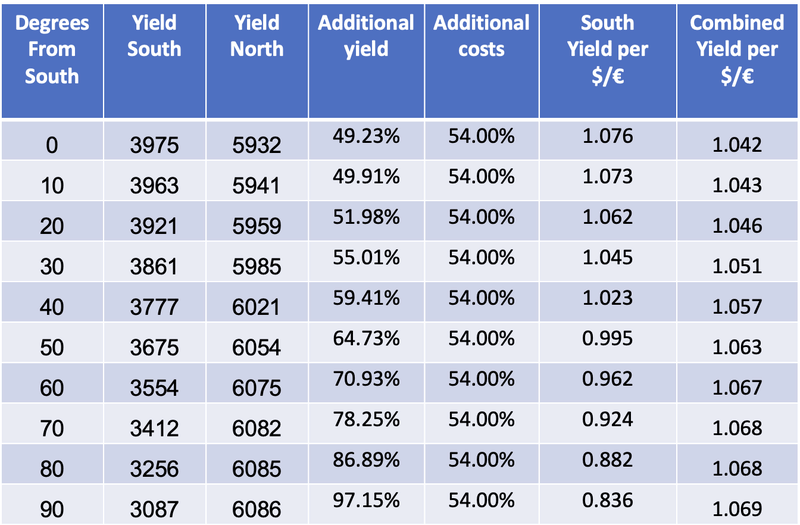

Ik heb een YouTube filmple gemaakt waarin ik door reken dat het vaak wel voordelig is om ook zonnepanelen op de verkeerde kant te leggen als je toch al bezig bent:
YouTube: Add solar panels facing North for better economics!
Bij deze wat getallen voor de mensen die liever geen hele video kijken.
Rekenen jullie op deze manier om te kijken hoe rendabel een extra paneel is? Zo nee, dan misschien het overwegen waard bij het plannen van een nieuw systeem.
(voorbeelden zijn bij een dakhoek van 45% graden, hoe platter je dak hoe gunstiger voor de noord panelen)

ice-T106 schreef op maandag 29 januari 2024 @ 11:13:
[Afbeelding][Afbeelding]
Hellingshoek is hierin wel belangrijk. Bij 25 graden kan noord eigenlijk altijd wel uit

BarryH schreef op maandag 29 januari 2024 @ 11:22:
Zeker waar. Met dus ook met 45 graden en alles in 1 keer leggen is Noord dus verrassend rendabel vanwege de lagere extra kosten.

ice-T106 schreef op maandag 29 januari 2024 @ 11:36:
Dan die hellingshoefk er graag even bijzetten
