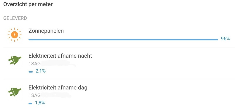

Maasluip schreef op zaterdag 25 november 2023 @ 14:39:
In Zweden is het gemiddelde dus 28 kg CO2, 15 m3 gas of 75 kWh stroom.
Dat kan ik niet geloven.
De cijfers gevens trouwens de uitstoot pp aan, niet per woonunit.

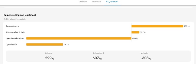

Indien er vier personen wonen in een woning moet je de uitstoot (per woning) ook maal vier doen.
Bwa, de CO2 uitstoot van mijn woning is voor 2023 tot eergisteren minus 308 kg CO2 (full electric, verwarming op WP en zelf meer groene stroom geproduceerd dan verbruikt).
Dus - 154 km CO2 uitstoot pp.
Afbeeldingslocatie: https://tweakers.net/i/AdCV4KBGv-MJlEUjX44Dj2Oqmew=/800x/filters:strip_icc():strip_exif()/f/image/zi3U89x0YqPEDCFlw7lVSxBN.jpg?f=fotoalbum_large
Afbeeldingslocatie: https://tweakers.net/i/S-qs5yk9ACJbHNArdlTfuSXGWsQ=/800x/filters:strip_icc():strip_exif()/f/image/LV17J0kzETJSDQYn9uR1fWB4.jpg?f=fotoalbum_large
Afbeeldingslocatie: https://tweakers.net/i/HAWq9KDDX08M5hCLdKDuqHMGkdw=/800x/filters:strip_icc():strip_exif()/f/image/WLMPuNrFDWyprEEAdbiezoX5.jpg?f=fotoalbum_large

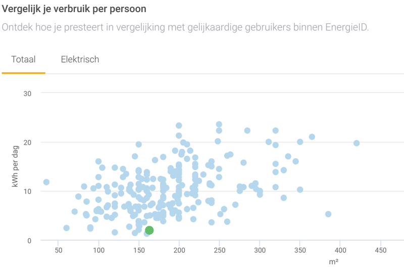

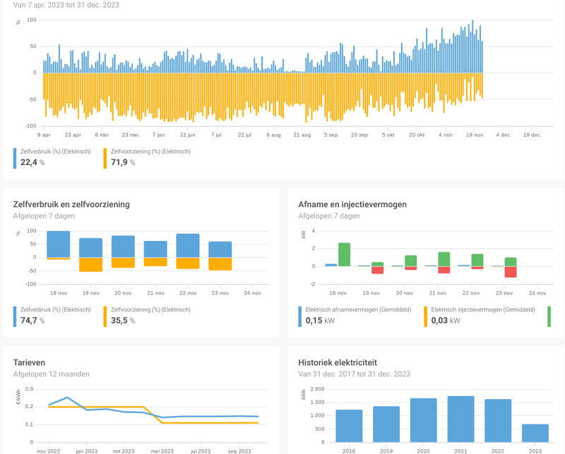

IvoB2 schreef op zaterdag 25 november 2023 @ 14:43:
Wij zitten wel heel dicht bij elkaar :) (geleverd en geexporteerd) Mijn panelen liggen er wel pas sinds 6 april.
Juni en september veel koeling:
Afbeeldingslocatie: https://tweakers.net/i/bKrQpFOm3MTtsWd_FolpZNkvpWI=/full-fit-in/4000x4000/filters:no_upscale():fill(white):strip_exif()/f/image/igGJMMh1PivUkfuSRtXu37ee.png?f=user_large
Afbeeldingslocatie: https://tweakers.net/i/EFhHlkEqdIrfI6zHGYTSFt3iItE=/full-fit-in/4000x4000/filters:no_upscale():fill(white):strip_exif()/f/image/xIfBLWXoayPYvDW4Fs2nOQXr.png?f=user_large
Afbeeldingslocatie: https://tweakers.net/i/EmObvu7qifzaMT2HYfwyYvgoe2c=/full-fit-in/4000x4000/filters:no_upscale():fill(white):strip_exif()/f/image/v8bujcobxgGHSpjlnTn0nHHz.png?f=user_large
Afbeeldingslocatie: https://tweakers.net/i/pE_6Wfg5PjdIEQWPtMhtxs-yJ6s=/800x/filters:strip_exif()/f/image/KN5pIY6eFEL4TcSiyjh0x5nI.png?f=fotoalbum_large
Afbeeldingslocatie: https://tweakers.net/i/T1hxwql8Wipe34kfA9sdg3_gPBA=/full-fit-in/4000x4000/filters:no_upscale():fill(white):strip_exif()/f/image/XkOT8cnDoJCo1AyELuk2toCu.png?f=user_large
Heb je ook de Ecopower groep toegevoegd? Kan je leuke grafiekjes mee maken in het dashboard:

Hier ook in de Ecopower groep.
2,05kWh/dag
En 48kg CO2, maar ik weet niet goed hoe je dit moet interpreteren.

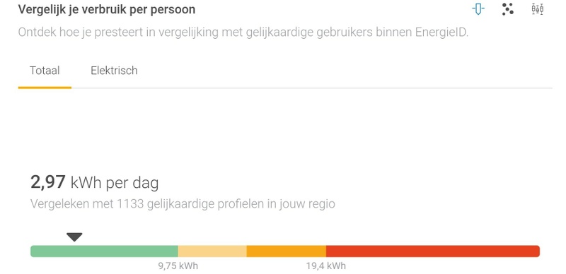

Ik begrijp zelfs niet goed hoe je die " x kWh/dag vergeleken met Y aantal profielen in de regio " moet interpreteren.

Wozmro schreef op zaterdag 25 november 2023 @ 16:54:
Uitstoot via afname ahv Belgische/Vlaamse energiemix. Negatief is wat anders in die periode uitgestoten zou zijn ahv die energiemix, maar nu met je panelen opgewekt is. Maar dat wil niet zeggen dat je actief CO2 uit de lucht gehaald hebt ;)
IvoB2 schreef op zaterdag 25 november 2023 @ 17:07:
Het is ook geen eerlijke vergelijking, vlak naast mijn groen bolletje is er iemand die met hout bijverwarmt en kookt op gas. En wat is 'overige'? Zonder die 'cheaters' zou ik het minste verbruiken :P
Er is zelfs iemand die verwarming en sww met gas doet maar 23 kWh per dag heeft :X

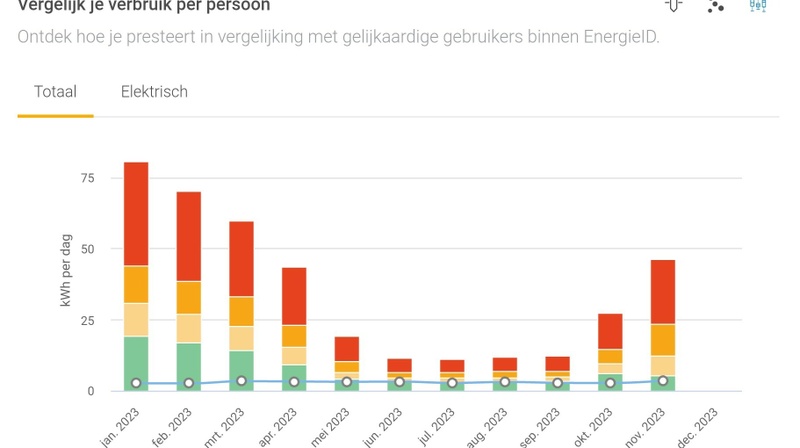

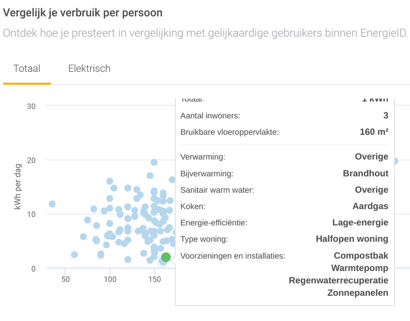

Dat is nu net mijn punt/vraag.
Dat individueel cijfer x kWh/dag slaat blijkbaar niet op het eigen verbruik per dag (want het totaal verbruik in kWh gedeeld door het aantal dagen geeft een hogere uitkomst).
Dus waar slaat het dan wel op?
De "vergelijking" met gelijkaardige referenties in de regio slaat idd nergens op.
De "voordeligste" bij mijn vergelijking verbruikt 9 kWh elektro (maar doet SWW en CV wel op gas) en woont met 2 personen op een app van 1 m² vloeropp. (geen typo) 8)7
In het tabblad 'elektrisch' zie je wel de 'full-electric' huishoudens.
Mijn "dagverbruikcijfer" blijft gelijk, of ik nu op "totaal" of "elektrisch" klik maakt niets uit.
Levensstijl is dus vaak doorslaggevend.
Inderdaad, niets nieuws onder de zon.

IvoB2 schreef op zaterdag 25 november 2023 @ 19:17:
Dat is blijkbaar per persoon:
1917 kWh dit jaar / 328 dagen / 3 personen = 1,948 kWh en bij mij verschijnt 1,95.
In mijn vergelijking zijn alle huishoudens 3 personen.
"Om je verbruik te benchmarken, moeten je voldoen aan twee zaken.
Je moet ook je eigen data anoniem delen.
Je moet het aantal personen en de bruikbare vloeroppervlakte invullen. Dit gebeurt op niveau van je dossier"
Bij mij ook, omdat we geen gas hebben. Maar rechtsboven kan je op die bolletjes klikken om met anderen te vergelijken en dan zie je wel 2 verschillende groepen ('totaal' met gasverbruikers en 'elektrisch' voor niet-gasverbruikers).

Verwijderd schreef op zaterdag 25 november 2023 @ 19:30:
Inderdaad, vergelijking houdt alleen rekening met aantal bewoners. Of je nu in een nieuwbouwappartement van 1 m² woont of in een herenhuis van 400 m² maakt niet uit, als het aantal bewoners maar gelijk is. 8)7
Wat redelijk onzinnig is want een huis verwarmen voor 5 personen kost heus niet 5 keer meer energie dan hetzelfde huis verwarmen voor 1 persoon.
Ja dat heb ik waarheidsgetrouw ingevuld.
Maar je maakt mij niet wijs dat er mensen op een appartement van 1 m³ met twee wonen. :)
Wonend in Vlaanderen (BE)
IvoB2 schreef op zaterdag 25 november 2023 @ 19:49:
Het ideale zou zijn dat je alle huishoudens ziet en zelf kan filteren op aantal personen, oppervlakte, verwarming, sww,...
Het is de som van je afnames minus je terugleveringen.
Afbeeldingslocatie: https://tweakers.net/i/pO_QGqHyKt5ju08xjHEfuOGH_U0=/800x/filters:strip_icc():strip_exif()/f/image/T5aFPpCfI3yWEaEW53SkdtLe.jpg?f=fotoalbum_large
