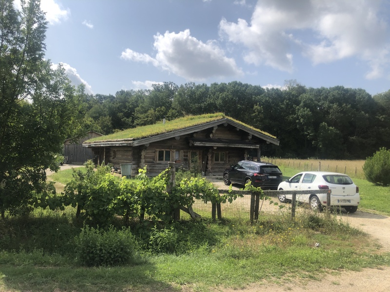

Ik wilde ooit nog wel eens zoiets -laten- bouwen:
Afbeeldingslocatie: https://tweakers.net/i/k2-TJBTucQqC7XRUlRl03dfwmDg=/800x/filters:strip_icc():strip_exif()/f/image/8dw2qoHtaMS2boRwKvPqykW1.jpg?f=fotoalbum_large
Kwam ik langs op de fietsvakantie, was wel een wow moment, volgens mij gemaakt met hout uit het naastgelegen bos.
Ik vraag me wel af hoe goed die geïsoleerd is, gezien de schoorsteenpijp.
