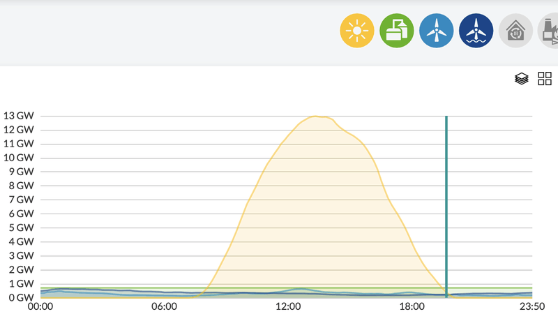

  • ArcticWolf
Wat mij gisteren opviel was dat er zoveel windmolens stilstonden, terwijl er wel gewoon wind was... Kwam over de A16 en daarna de A17 richting Roosendaal rond 11:30 en reed rond 14:30 terug. Ben er tientallen tegengekomen en bij de meeste clusters van 6 a 8 molens, draaide er slechts 1.
Kwam ook een cluster tegen van 5 molens, die draaiden wel alle 5 dus aan de wind leek het niet te liggen.
Enige redenen die ik kan bedenken zijn;
1: ze zijn nog niet aangesloten
2: ze zijn bewust stil gezet omdat het net overbelast is
3: ze zijn bewust stil gezet omdat de prijs "slecht" is
Maar als ik dan naar het energieverbruik kijk dan wekken we rond 13:00 nog bijna 2600MW aan fossiel op, terwijl er zoveel molens stil stonden... 307MW is helemaal niks.
Export is wel hoog met 3800MW:
Afbeeldingslocatie: https://imgur.com/CXcps7Ul.jpg
Iemand een antwoord hierop?
  • JBtL
  • Registratie: Oktober 2021
  • Laatst online: 24-11 14:17
ArcticWolf schreef op zaterdag 16 september 2023 @ 17:39:
Afbeeldingslocatie: https://tweakers.net/i/_w1BlxKz1p-JsMOZxBv_PnORHj0=/800x/filters:strip_exif()/f/image/HEw1KKQvHSsUtxrGDI5tO3Py.png?f=fotoalbum_large
2600 MW is zo ongeveer de 'must run' fossiele capaciteit (denk aan WKK's - afvalverbranding en centrales die ook aan warmtenetten leveren). Zon is op een zonnige dag in september midden op de dag dus voldoende voor al het NL verbruik, en grote zonneparken worden dan niet afgeschakeld, omdat bij weinig wind ook uit de omliggende landen (die allemaal relatief minder zonPV hebben) veel vraag is naar elektriciteit (die dan ook nog relatief veel waard is).
Het waaide overigens wel echt weinig vrijdag hoor - dus die ene molen die draaide zal niet veel stroom hebben opgewekt. Misschien worden ze om de beurt even 'in beweging gezet'? Iemand die wat meer van het runnen van een windmolenpark weet heeft hier misschien een antwoord op.

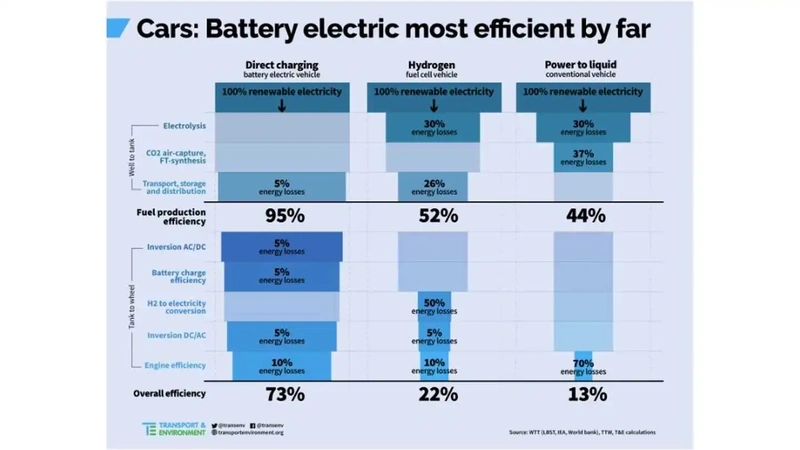

Skyaero schreef op zondag 17 september 2023 @ 08:02:
1 commercieel bedrijf dat 3 waterstoftankstations sluit. Iets minder dramatisch dan dat je post doet vermoeden
Ik vind het anders best wel dramatisch hoor, uit het artikel:
  • het waren de énige 3 waterstoftankstations in Denemarken
  • Die hebben alleen al in de eerste helft van dit jaar 10.9 miljoen euro verlies geleden (!)
  • In heel Denemarken zijn er 136 waterstof-autos, waarvan slechts 10 in particulier bezit
De conclusie die ook vermeld word in het artikel:
  • Consumenten kiezen (massaal) niet voor waterstof-autos
  • Auto fabrikanten kiezen (massaal) niet om waterstof modellen te maken
  • En tankstation uitbaters kiezen (massaal) niet om in infrastructuur te investeren
En da's helemaal niet gek want totdat we vrijwel ongelimiteerde heel goedkope groene stroom hebben is een batterij gewoon veel beter (nog los van techische complexiteit). Waterstof is met de huidige stand van de techniek gewoonweg geen goede technische & economische oplossing.
Well-to-wheels efficiency vergeleken:
Afbeeldingslocatie: https://tweakers.net/i/CL_JUMH3uV9qIRgXQaY3sLBp2S8=/800x/filters:strip_exif()/f/image/YQX3sIyHDAtLNR5o4NreBZeL.webp?f=fotoalbum_large
Gewaagde uitspraak: waterstof bestaat momenteel voornamelijk als optie door het lobbywerk van fossiele energie bedrijven in een poging om relevant te blijven (lees: in een poging om veel geld te blijven verdienen). De meeste waterstof is momenteel grijze waterstof (geproduceerd met fossiel bronmateriaal), en zo kunnen deze bedrijven hun infrastructuur relevant houden, bijvoorbeeld door aardgas pijplijnen aan te passen voor waterstof transport. Nog een gewaagde uitspraak: van dat laatste gaat blijken dat het toch niet zo simpel was als ze het nu voorstellen, dit gaat vele malen meer kosten dan geprojecteerd, en dat geld gaat voornamelijk van de overheid komen. De opportunity cost die waterstof met zich meebrengt zal actief de groene omschakeling vertragen. Ik zou er persoonlijk geen euro overheidsgeld aan besteden.
*het heeft wel een (beperkte) rol in bepaalde chemische processen en geconcentreerde zeer hoge energievraag, bijvoorbeeld hoogovens

flippy schreef op zondag 17 september 2023 @ 10:33:
waterstof zal nooit rieel worden. waterstof zal altijd factor 4 duurder zijn dan stroom.
Dat is niet te generaliseren. Je negeert daarin zowel de efficiency in de stroomproductie (een zonnepaneel in Marokko produceert drie keer zoveel stroom als een zonnepaneel in Nederland), als de goedkopere transport en opslag. Voor toepassing waar die factoren een significante component zijn, is waterstof een zinnige toepassing, en daar zie je nu grote groei.
Voor wegtransport in Denemarken waar lokaal de stroom goedkoop is en de distributieafstanden kort zijn, is waterstof zo'n beetje het minst zinnige toepassing. Het beleid van de EU is dan ook om de (nu nog schaarse) waterstof/ammoniak zoveel mogelijk in de sectoren te duwen die moeilijk electrificeerbaar zijn: industrie, luchtvaart, scheepvaart, WKK/winter-stroomproductie.
De vraag naar groene waterstof vanuit de industrie is groot - Total heeft bv net een enorme tender gelanceerd voor een half miljoen ton per jaar groene waterstof, dat is ongeveer 16 TWh (!). Met dat soort mega-volumes blijft er voor wegtransport projecten weinig over, dat kan dan veel beter electrisch.

ik denk dat je in de mist gaat bij het basisconcept.
energie opwekking heeft een kostprijs. of dat nu aardolie, gas, zonnepanelen, wind, kolen,nuclear of fusie maakt niet uit. elke kilowatt die eruit komt heeft een kostprijs. waterstof is niet een grondstof, het moet gemaakt worden. dat word nu gedaan met aardolie/gas omdat het de goedkoopste manier is om waterstof te maken in volume.
probleem is dat je met waterstof maken energie verliest. dus de fabrikant begint met 100kWh aan basisenergie uit aardolie, windmolens of zonnepanelen en uiteindelijk als alles gezegt en gedaan is blijft er in een auto of ander proces nog maar 30kWh over om het wiel rond te laten draaien of oven te stoken. maar die initiele 100kWh moet je wel betalen. het is dan letterlijk goedkoper en efficienter om gewoon COP=1 te gaan verwarmen.
hoe goedkoop de energie ergens is doet totaal niet ter zake, dat schaalt gewoon mee. als je waterstof kan maken voor 3 cent kost stroom maar 1 cent. de verhouding zal niet veranderen ongeacht hoe goedkoop je het kan produceren.
plekken zoals het grote containerschip spul zal voorlopig nog op olie doorstoken, dat zal enorm lang duren voordat het veranderd. momenteel is er een waterstofgekte en iedereen wilt er een graantje van meepikken voordat de muziek stopt als men erachter komt dat het niet werkt in toepasingen waar nu al reguliere electrificering is.
for the record: een half miljoen ton is niks op het grote plaatje, helemaal niet in waterstofvorm.

@flippy @Dreamvoid De 30 kWh stroom via de waterstofroute uit 100 kWh "basisenergie" (soms ook stroom) is natuurlijk niet god gegeven.
Er zijn bijvoorbeeld potentieel minder verliesgevende (directe) routes naar waterstof uit zonlicht bedacht
en in ontwikkeling. Ook de omzetting in compactere energieopslag via chemische routes is nog in ontwikkeling. - Waterstof als energiedrager moet eigenlijk eerder als "waterstoftechnologie" in ontwikkeling vertaald worden.
Wat de transport betreft: Waterstof comprimeren en tijdelijk opslaan
en vervolgens door pijpleidingen transporteren is maar één manier.
Er zal zeker een verschuiving naar groene basisenergie plaatsvinden.
De CO2 prijs bijvoorbeeld zal blijven stijgen, hopelijk.
Idd. dat alles zal nog een tijdje duren, als het dan maar niet te laat is.

die "oplossingen" zijn totaal niet schaalbaar gebleken tot zover en idoot duur. en dan nog zit je met het probleem dat het goedkoper is om het op een andere manier op te wekken is. maar dan zit je hoe dan ook met de efficientieverliezen. en waterstof verplaatsen is hoe dan ook een ontiegelijk inefficientie onderneming die simpelweg niet op te lossen is met de natuurwetten die we momenteel hebben. een stroomkabeltje trekken is in dat aspect gewoon zo goedkoop dat waterstof uberhaupt gewoon afvalt als optie. waterstof door pijpleidingen op degelijke schaal is hillarisch te noemen. zon pijpleiding is niet de vraag of het lekt maar hoeveel het lekt. nog afgezien van de materiaalkeuzes en transportverliezen. die pijp moet immers 20 meter doorsnede hebben of 20 meter aan isolatie hebben als het vloeibaar erdoor moet.
tenzij je ergens een portal gun in je broekzak hebt zitten blijven er niet veel opties over om grote hoeveelheden gas te verplaatsen.
en we zijn al te laat. -O-

flippy schreef op maandag 18 september 2023 @ 18:08:
COP=1 verwarmen met gas en olie is het goedkoopst, maar daar willen we vanaf.
Je hangt veel te veel in de efficiency van 1 stap van de hele keten. Reken het gewoon maar eens door, neem de efficiency van de stroomproductie mee, en reken de kosten en efficiencies voor productie, transport, distributie en (seizoens) opslag mee. Je komt vanzelf uit op de scenarios waar electrificatie zinnig is, en in welke gevallen je gaat kijken naar waterstof (of ammoniak, e-methanol, biogas, etc).
Juist bij duurzame energie bepaalt de locatie voor een groot deel de kosten van de productie. PV is het eenvoudigste voorbeeld: hetzelfde paneel wekt in Marokko drie keer zoveel energie op als in Nederland, and niet onbelangrijk: ook in de wintermaanden. Die efficiencyslag bewust buiten beschouwing laten zorgt voor problemen in je berekeningen. Idem met de kosten voor transport en opslag. De electriciteitskosten zijn veel meer dan enkel de LCOE voor een PV paneel. Ook hier: reken het gewoon door, je komt al snel bij de grote pijnpunten uit in de keten.
Uiteraard worden zaken die goed electrificeerbaar zijn met goedkope locale stroom gedaan, dat is niet de discussie. De vraag is wat te doen met de toepassingen waar electrificatie niet praktisch te doen is - simpelweg de handen in de lucht gooien en zeggen "scheepvaart, luchtvaart en industrie doen we maar met olie" brengt ons niet dichterbij net-zero.
Dit is een voorbeeld van enkel 1 industrieklant die inkoopt voor 4 locaties in Frankrijk, Belgie en Duitsland, en hoe groot 1 zo'n klant al qua schaal is. 16 TWh is evenveel als *alle* PV stroomproductie in Nederland, om maar een idee te geven. De huidige vraag naar waterstof is al gigantisch, en vrolijk doorgaan met grijze waterstof is geen optie.
Je ogen dichtdoen en zeggen "waterstof is geen optie" heeft weinig zin. Waterstof is een optie, en zoals het er nu uit ziet, voor een behoorlijk aantal toepassingen een zinnige, als we naar net-zero willen. Voor de toepassingen waar het niet zinnig is en je beter kan electrificeren, daar kom je er ook snel genoeg achter.
