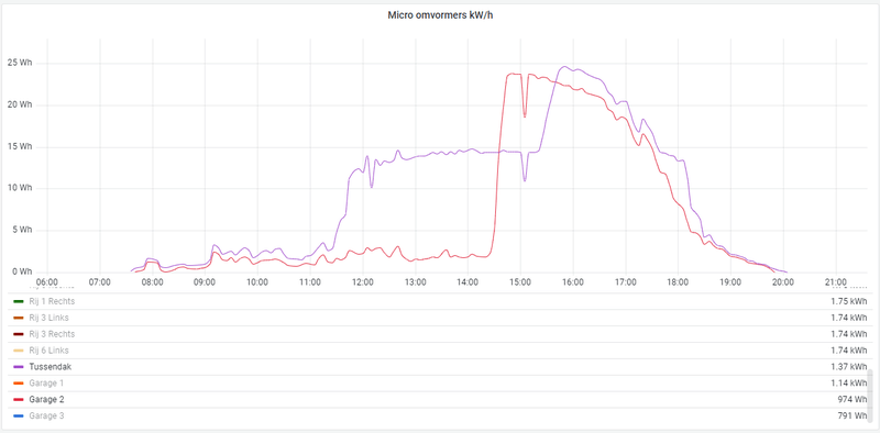

er zit best wat verschil in nieuwere panelen voor schaduw handling. ik heb zelf 4 "schaduwpanelen" gekocht en er is al een substantieel verschil tussen het half-cell paneel (met een dubbele busbar?) ten op zichte van de andere "dirt-cheap" full cell panelen die ik ergens nieuw goedkoop heb gekocht:
Afbeeldingslocatie: https://tweakers.net/i/VSXam1riNnt8dIhegOH2H4PkXzc=/800x/filters:strip_exif()/f/image/sBdY9su5inMYQuLscnVt05Tq.png?f=fotoalbum_large
Hierbij zie je dus dat het paneel tussendak veel eerder "half" gaat produceren, als de zon voorbij het huis komt. paneel "garage 2" blijft op "vrijwel geen opbrengst" hangen tot ook de allerlaatste cel in de zon ligt. als ik het opnieuw zou doen, zou ik echt goed uitzoeken welke panelen de beste opbrengst hebben in de schaduw aangezien er best veel is veranderd (HJT, Half cut, en die gestapelde cellen waar ik de naam van vergeten ben: Shingled)

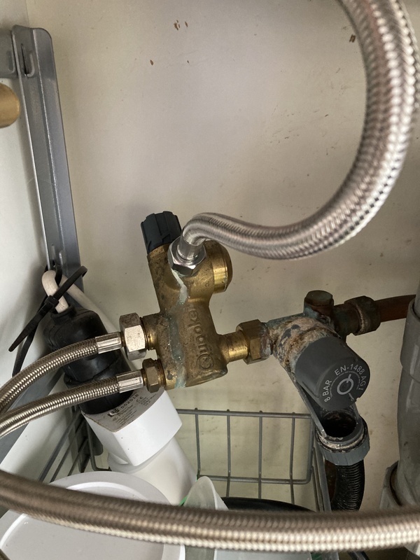

Mijn quooker vertoont kuren:
standby verbruik was altijd 13wattuur in een uur.
Nu gestegen naar 50wattuur.
en de slangen met aanvoer koud en afvoer warm zijn beide vrij heet.
Ik denk dus ergens een warmtelek
Iemand een suggestie?
bedankt

@BarryH Inlaatcombinatie cq terugslagklep defect?

ericplan schreef op vrijdag 14 april 2023 @ 21:22:
Bedankt voor de suggestie.

  • BarryH
  • Laatst online: 23:52
Weet je misschien hoe ik dit kan testen/ schoonmaken?
Het valt me op dat ook de koud waterleiding (Voor het overdruk-ding) warm aanvoelt.
Of is het een kwestie van een nieuwe inlaatcombinatie kopen?
De Quooker helpdesk komt niet verder dan "nieuwe quooker kopen, met ook een nieuwe kraan"

Begin idd eens met nieuwe inlaatcombinatie, met ook meteen een nieuw overdruk ding. :Y

teacher schreef op maandag 17 april 2023 @ 12:27:
ok, ik ga eens zoeken in de quooker webshop.

BarryH schreef op maandag 17 april 2023 @ 12:29:
Dit lijkt nog een oudere versie inlaatcombinatie die je vziw kan vervangen door een universele inlaatcombinatie van de Gamma/Praxis/Karwei.
