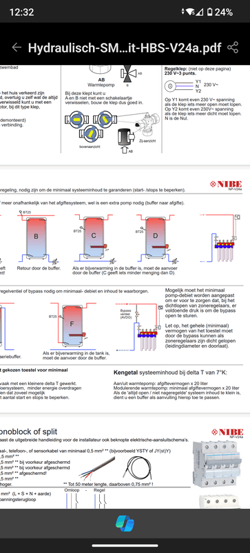

@koksie Nog even n.a.v. je oorspronkelijke offerte voor een Nibe met buffervat: Hieronder zie een screenshot uit de hydraulische schema's van Nibe voor split met SMO. Wanneer je systeem aan de vereiste inhoud voldoet hem je dus, volgens Nibe, geen buffervat. Iedere installateur die iets anders beweert verkondigt onzin.
Afbeeldingslocatie: https://tweakers.net/i/pKPC0ud8AntFxMGJhv8InFagiCU=/x800/filters:strip_exif()/f/image/Z0HEOHP7utiXzmOPTbXbxRst.png?f=fotoalbum_large

Aziraphale schreef op dinsdag 7 mei 2024 @ 12:35:
Minimaal vermogen x 20 liter, in het geval van de aangeboden combinatie lijkt het minimaal vermogen 3,5kW te zijn (ik word niet helemaal wijs uit de documentatie maar vooruit), wat neerkomt op 70l minimale inhoud.
Met zeker 150m2 keer 1,13l per m2 zit ik op ~170 liter systeeminhoud, dus meer dan het dubbele.
