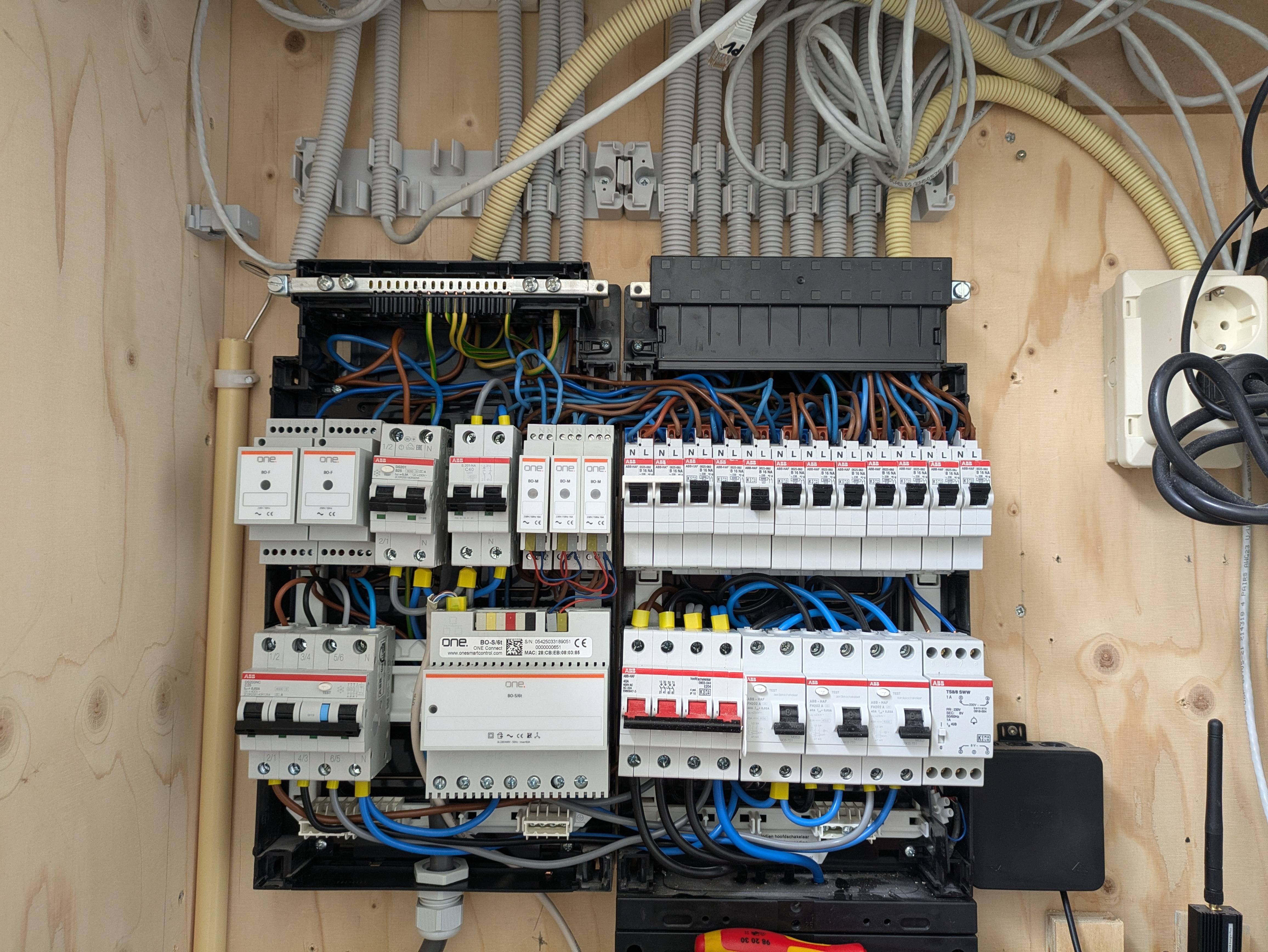

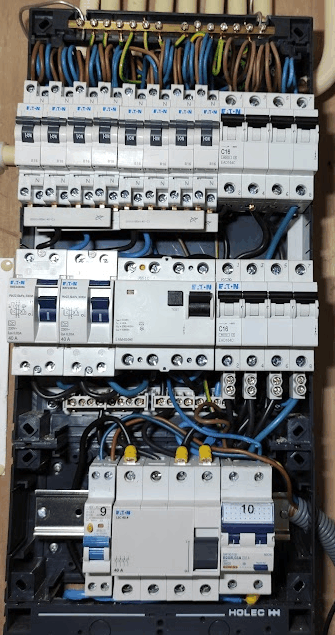

Men neme, mijn meterkast:
Afbeeldingslocatie: https://tweakers.net/i/ZChojpmqjcYUZUCA9LYaQzue0-g=/full-fit-in/4000x4000/filters:no_upscale():fill(white):strip_exif()/f/image/y1htWneI5zLHIFxsap7CqSSu.png?f=user_large
En per rij, klik voor groter:
Afbeeldingslocatie: https://tweakers.net/i/_yu5-kHAXNNOPlu4QKfH7Fgt6qY=/100x75/filters:strip_exif()/f/image/pONBqnTcZ7YJMgBDhzXGjvhV.png?f=fotoalbum_small
Afbeeldingslocatie: https://tweakers.net/i/m40tvEdk-37-6NL0yd1QfWGc1wg=/100x75/filters:strip_exif()/f/image/0hUMgvr63Z3iftzxXYdYXren.png?f=fotoalbum_small
Afbeeldingslocatie: https://tweakers.net/i/EVGB9ZYNwfw4gsEnTfwWjnHf0KY=/100x75/filters:strip_exif()/f/image/PgVyXRdJ6ILGBtk8RVMjB2lk.png?f=fotoalbum_small
En dan moet aangesloten worden:
Afbeeldingslocatie: https://tweakers.net/i/E36WirEwmyprKnKu4dA5PjxWx7s=/full-fit-in/4000x4000/filters:no_upscale():fill(white):strip_exif()/f/image/k0IKa153fCJXsXIqMQmegEPV.png?f=user_large
Een tweetal aardlekautomaten + kWh meters.
Als ik het goed heb, kan ik de eerste Alamat aansluiten op het eerste of tweede blokje boven de hoofdschakelaar (afhankelijk van welke fase ik daarvoor wil gebruiken).
En de tweede Alamat kan ik aansluiten op het vrije insteekpunt op de hoofdschakelaar. Beide met een 6mm2 draad.
De het aardeblok koppel ik met een 6mm2 vertinde aarddraad aan de bestaande draad.
Correct?
Zie ik nog iets over het hoofd?

Ik zou alles aansluiten op de blokjes boven je hoofdschakelaar.
Verder snapte ik de laatste foto niet maar fase in en uit zit bij deze meter inderdaad aan de bovenkant.
Volgens mij zie je niks over het hoofd.

MeTooPV schreef op dinsdag 10 september 2024 @ 00:03:
Thx!
Betreft deze kWh meter: https://www.elektramat.nl...taal-mid-ematkwh1f32dmid/ met idd fase in/uit aan de bovenkant.
Het maakt volgens mij niets uit of de kWh meters voor of na de Alamats zitten, correct?

@Nnoitra Waarom 2x C16 waarvan 1 niet gebruikt? En #9 en #10 passen er niet echt bij. Nu lijkt een goed moment om deze ook door Eaton te vervangen. En waarom is #10 20A?
Zonder de ongebruikte 2e C16 past alles in de grote kast.
Verder klopt het helemaal wat je schrijft.
[ Voor 8% gewijzigd door onetime op 10-09-2024 07:58 ]

@Nnoitra Je kunt ook nog 2 3-fasecomponenten naar de onderste rij verplaatsen en doorverbinden met een kam (met vorken).

onetime schreef op dinsdag 10 september 2024 @ 07:58:
Dit is de setup van de vorige eigenaar :+ , die ongebruikte C16 was ter voorbereiding op elektrisch koken (als ik me niet vergis).
Daarom laat ik 'm ook maar zitten, voor later.
#10 is voor een omvormer die tegen de 4kWh kan leveren (ook sinds vorige eigenaar).
Dat die en #9 er niet bij passen, daar stoor ik me niet aan. Ik kijk er te slotte niet dagelijks tegenaan ;) En het zijn voor zover ik weet geen pruts merken, dat scheelt.
@timovd Met de onderste rij bedoel je waar #9 en #10 zitten? Die heeft nog 1 vrije slot in de kap en de vrije ruimte er onder is minimaal. Dus dat laat ik maar zo.

@Nnoitra ik zou die afgaande nuldraad van groep 10 eens goed bekijken.

habbekrats schreef op dinsdag 10 september 2024 @ 12:46:
Thx!
Op de foto lijkt het erger dan het is; koper is niet zichtbaar.
Als ik de stroom er af heb, ga ik kijken of ik genoeg draad over heb om dat stukje er tussen uit te halen.
Anders heb ik er weer een uitdaging bij :+

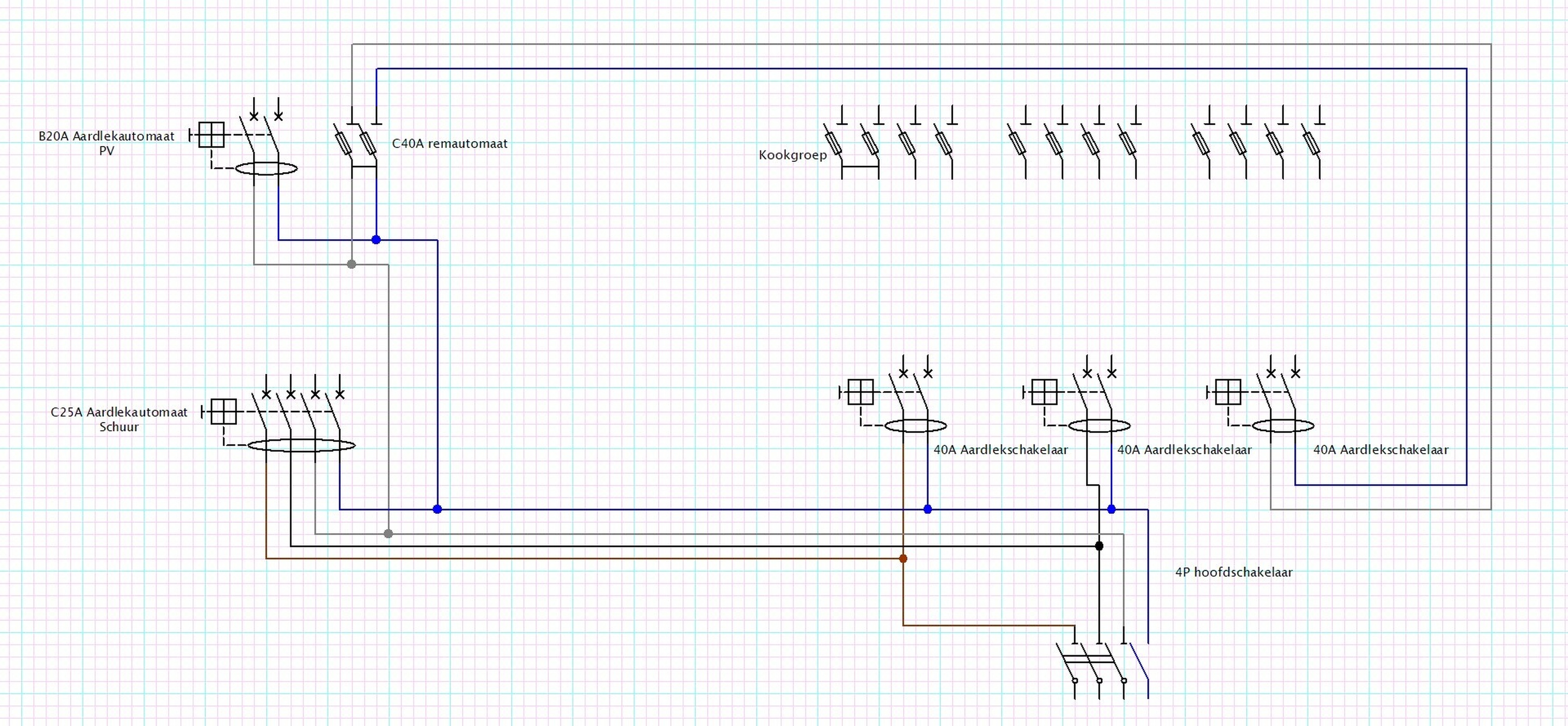

Even voor de check, klopt mijn meterkast zo?
- C40A Remautomaat voor mijn 40A 1f aardlekschakelaar (door 5kW 1f PV installatie op die fase)
- C25A beveiliging voor kabel naar schuur (in schuur weer opgesplitst met 16A aardlekautomaten na hoofdschakelaar)
- 3x 40A 1f aardlekschakelaren voor 12 huisgroepen
Afbeeldingslocatie: https://tweakers.net/i/HxBf3837hMQG1aBlqyDjskNpQP4=/234x176/filters:strip_icc():strip_exif()/f/image/Qco09nbWQPdpiezdJP76b3w8.jpg?f=fotoalbum_medium
1 ding waar ik mij zorgen om maak, ik lus nu de nul kabel 5x door (3x naar links, 2x naar rechts) vanaf de hoofdschakelaar met dubbele adereindhulzen (6mm2 kabel). Gaat dit goed?

@djoenez Sluit de PV alamat direct na de hoofdschakelaar aan, dan naar de REM-automaat, daarna naar de rest. Die N lus je dus door vanaf de REM-automaat. Je plaatje is helaas erg onduidelijk.
  • habbekrats
@djoenez Nog even de kookgroep ruilen voor een 3F+N aardlekautomaat.

onetime schreef op dinsdag 10 september 2024 @ 15:57:
Bedoel je dat de N voor ook fase 1 en 2 door de remautomaat van fase 3 gaat? (dus aardlekschakelaar f1 en f2 na 1f remautomaat f3?)
Over het plaatje. Ik heb mijn best gedaan met proficad, ik zoek nog wel een tekenprogramma die dit beter kan, heb jij tips?

@djoenez Toen ik de vorige reactie schreef (voor je edit ook) kreeg ik alleen nog dat kleine plaatje te zien en niet het grote. Ook bij erop klikken. De grote is duidelijk. En op zich ok. Al had ik de layout anders gedaan, maar dat maakt verder niet uit. Zoals @habbekrats al schrijft is er wel een puntje: zie

onetime schreef op dinsdag 10 september 2024 @ 19:55:
Het grote kookplaat aansluiten topic
Ah, ja. Ik had de verkeerde link gebruikt om mijn plaatje te hosten. Excuses.
De layout is voor mij logisch, want het komt zo in de meterkast (zit nog een home automation systeem in die niet meer goed werkt. Maar ik heb nog niet de energie om die eruit te halen).
Over mijn vraag. De nul 5 maal doorlussen met dubbele adereindhulzen, dat is prima?

@djoenez Ik probeer bij doorlussen het voedingspunt ongeveer in het midden te houden.
Een goede perstang voor twin6 hulzen van de juiste lengte gebruiken.
De meeste automaten verdragen 4 of 6 kant persing. Sommige schrijven het echter voor wat de beste is.
Als je nog niet veel ervaring hebt, knip alle lengte's af door de draad in de automaten te steken . Maak draden niet onnodig lang.
Even merken daarna kun je rustig aan tafel de draden verbinden.
Bij persing met twinhulzen even kijken dat je goed uitkomt , dwz een opstaande of liggende persing in de automaat.

Zo, middagje adereindhulzen persen later.
Afbeeldingslocatie: https://tweakers.net/i/LxOsobkHs3ELW9mz88tEGG_ZkEY=/full-fit-in/4920x3264/filters:max_bytes(3145728):no_upscale():strip_icc():fill(white):strip_exif()/f/image/Sz1OoVLmEM33dZ57VQMTYvvM.jpg?f=user_large
Het is wat druk en chaotisch, dit komt vooral door het onemarthome systeem waar ik ooit nog een keer vanaf moet, bij mij al 2x geëxplodeerd in de meterkast (en bij veel buren ook). Maar het is soms wel handig om een lampje uit bed uit te doen.
Verder: Alles vertakt met dubbele adereindhulzen (4 kant geperst). Alles met een torquesleutel aangedraaid. gezorgd dat alle kabels iets van slack hebben, zodat er geen kracht op staat.
Voor de volledigheid, hieronder nog de tekening
Afbeeldingslocatie: https://tweakers.net/i/9rB58cMMZvUl25eou5dDchqpXjU=/full-fit-in/4920x3264/filters:max_bytes(3145728):no_upscale():strip_icc():fill(white):strip_exif()/f/image/Qco09nbWQPdpiezdJP76b3w8.jpg?f=user_large
Ik hoor graag op of aanmerkingen!

Zijn de aardrails van beide kasten wel onderling verbonden?
Midden boven heeft de bedrading klem gezeten onder het deksel. Dat gaat midden onder ook nog een keer gebeuren op deze manier.

Nog wat anders, we zijn bezig met een huis en is een nieuwe groepenkast ingekomen. Elektra in het huis is nog niet af.
Nu is het zo dat aardlek niet wil inschakelen terwijl alle installatie automaten uitstaan achter die betreffende aardlek. Deze moet toch gewoon in te schakelen zijn? Namelijk 1 groep die voltooid is wil ik aanzetten.
  • Xander

  • Xander
  • Laatst online: 21:17
Xander
flaskk schreef op woensdag 11 september 2024 @ 17:21:
Als je zeker weet dat alle groepen achter die aardlekschakelaar zijn uitgeschakeld (coderingen enzo kloppen niet altijd hè!) en de aardlekschakelaar is niet in te schakelen, dan lijkt het er op dat deze defect is.
Welk model aardlekschakelaar is het? Heb je in de gaten dat je bij sommige exemplaren eerst de hendel nog handmatig helemaal naar beneden moet drukken voordat je hem weer kunt inschakelen?

Xander schreef op woensdag 11 september 2024 @ 17:24:
Betreft de blauwe groep.

Xander schreef op woensdag 11 september 2024 @ 17:09:
Dat viel mij ook gelijk op, zie nergens een verbinding :?
Mijn setup: Omvormer 1: 12x330wp 3960wp ZO + 6x330wp 1980WP NW - Omvormer 2: 6x370wp 2220wp ZW Totaal 8160wp Locatie Zuid-Limburg Bunde
  • Xander
Xander
DeHollander schreef op vrijdag 13 september 2024 @ 11:15:
De 2,5mm² in het meest rechter steekcontact kan ik niet volgen op de foto. Misschien dat deze achter die kluwe bruine en blauwe draden langs naar de rechter aardrail loopt.
Maar deze doorverbinding hoort natuurlijk ook geen 2,5mm² te zijn.
@djoenez Heb je hier nog naar gekeken? Als het 2,5mm² is moet je dit vervangen door 6mm² of natuurlijk beter nog de strip die hiervoor bedoeld is. Als er geen verbinding zit tussen beide kasten dan moet je al helemaal snel actie ondernemen.
  • dragonhaertt
  • Laatst online: 22:13
dragonhaertt
@_'.'
djoenez schreef op woensdag 11 september 2024 @ 16:47:
Inderdaad zoals hierboven benoemd even deze bestellen:
https://www.sandervunderi...uMTcyNjIyMTAxNy4wLjAuMA..
Afbeeldingslocatie: https://123groepenkast.nl//Files/10/222000/222295/ProductPhotos/448/1141988321.jpg
  • Juerd
  • Laatst online: 21:30
Juerd
Ben benieuwd of die wel past, want de kasten zijn niet strak tegen elkaar aan gemonteerd (de verbindingsclips zijn ook niet gebruikt).

Xander schreef op vrijdag 13 september 2024 @ 11:23:
Excuses voor de late reactie, en bedankt (allemaal) voor de scherpe opmerking!
Er loopt wel een 2.5mm² van de ene naar de andere kast. Maar dat is natuurlijk niet genoeg. gelijk bij besteld, komt dinsdag binnen.
Wel lekker, dit huis staat er nu 5 jaar (2e eigenaar) en is zo opgeleverd door een groot bouwbedrijf beginnend met de letter H. Niet echt kwaliteit (ook de zonnepanelen aansluiting was om te huilen toen we hier introkken).
Niet echt kwaliteit allemaal :(

Huis die wij hadden gekocht had al 20jr 11kW over 2x 2,5mm2 naar de keuken, maar in de keuken vertakt naar 3 kabels voor de 3 fase aansluiting.
Een nieuwe kookplaat gaf steeds een error.
Ik met m'n warmtecamera kijken in de meterkast, hardstikke warm die kabel. (Ook nog eens met maar een klein puntje aangesloten in de kookgroep).
