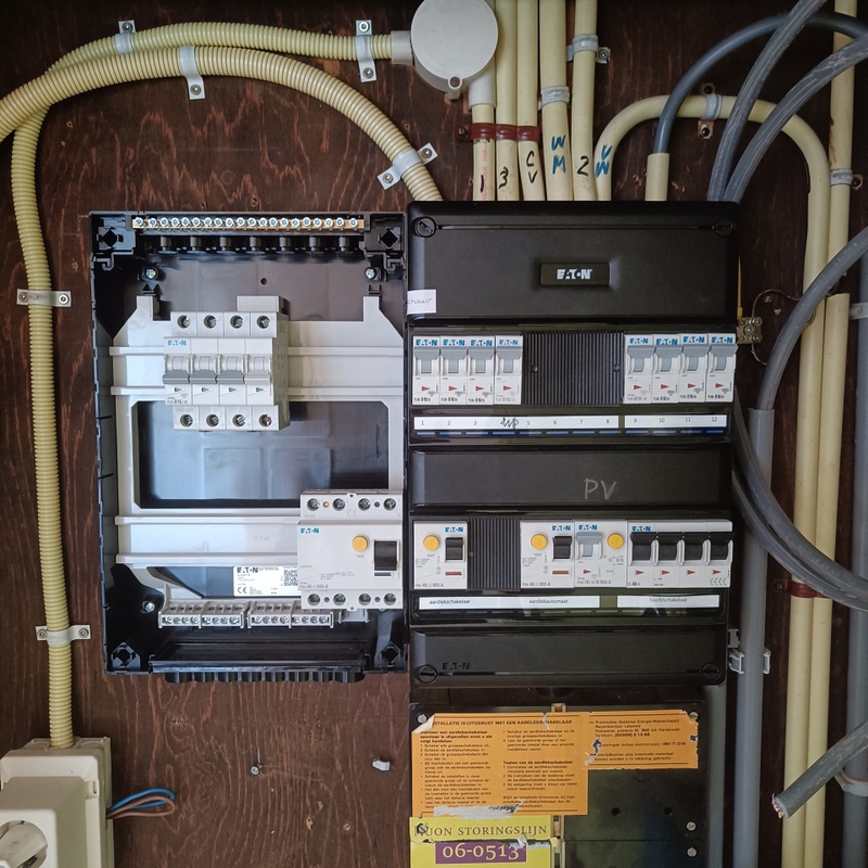

timpel_800 schreef op woensdag 5 juni 2024 @ 12:52:
Dus eerst het ene dan het andere. Gaan we zeker doen. Maar voor nu...
Maar dan is het onzinnig om dingen dubbel te gaan doen, zoals nu eerst een klein kastje ernaast, waardoor je twee kleine kastjes naast elkaar hebt, om ze vervolgens in de toekomst in zijn geheel te vervangen..
Dan zou ik nu als eerste dat ene kleine kastje weghalen, en direct vervangen voor één grote fullsize (lege) kast als er plaats voor is, en de bestaande drie ABB + Gacia automaten daarin terugplaatsen.
Als er in de breedte geen plaats is voor een fullsize kast, kun je dat kleine kastje weghalen en en deze, even brede kast voor terugplaatsen welke wel de volledige hoogte heeft (geeft je 6 extra posities in de kast) :
https://www.sandervunderi...epenkast-11x33cm-hnl.html
Maar nogmaals zo'n klein kastje ernaast plaatsen als je nu hebt zou ik niet doen. Ziet er ook niet uit namelijk.
-They say the User lives outside the Net, and inputs games for pleasure.... No one knows for sure... but I intend to find out!! .... REBOOT!!!!
  • True
True
Dislecticus
BrainCrash schreef op woensdag 5 juni 2024 @ 13:11:
Als @timpel_800 het toch los haalt zou ik direct die Gacia vervangen: True in "Het grote topic voor Elektra huisinstallaties - Deel 2" het verbaasd mij niets dat die door de PV-boer geïnstalleerd is.
Edit: ik denk dat die C25(!) een aardlekautomaat is, getuige de indicator. Even zoeken of ik dat zo kan vinden.
Edit2: het is een GACIA M80N-C25 er staat ook I <--> O op wat impliceert dat er een input en output kant is dus wil je deze sowieso niet gebruiken voor een PV-installatie, volgens mij had Juerd daar een aantal weken wat over gezegd, ook even nazoeken.
Maar een C25 is installatieautomaat sowieso helemaal v.d. zotte en dan ook nog zonder aardlek ...
Edit3: dat is deze post: Juerd in "Het grote topic voor Elektra huisinstallaties - Deel 2" deze GACIA M80N-C25 is dus ongeschikt voor PV. Zie: Juerd in "Het grote topic voor Elektra huisinstallaties - Deel 2" voor de correctie.
@timpel_800 ik hoop niet dat je deze PV-boer weer gevraagd hebt voor een nieuwe installatie, want dit zijn prutsers.
Advies: z.s.m. vervangen voor een geschikte en degelijke aardlekautomaat.
[ Voor 29% gewijzigd door True op 05-06-2024 16:06 ]

Ik zou deze groepenkast gewoon in zijn geheel vervangen en dan de nieuwe kast meteen voorbereiden voor een 3-fase aansluiting. Anders blijf je bezig. De enige aardlekschakelaar in deze kast is een museumstuk en er moeten sowieso aardlekschakelaars bij voor de groepen die nu niet beschermd zijn.
Ja, helemaal gelijk natuurlijk! Al dat koper ook open en bloot. Maar goed, ik kan maar 1 ding tegelijk. Dus eerst het ene dan het andere. Gaan we zeker doen. Maar voor nu...
Daarom zoals hiervoor al gezegd, vernieuw de gehele kast in 1x en doe het juist.
Hier even een Eaton Medusa voorbeeld config:
Afbeeldingslocatie: https://tweakers.net/i/kjU08MgnAts-vyP8V1BY942idHM=/234x176/filters:strip_exif()/f/image/8UU3UR3KYvMaMtenurby55H7.png?f=fotoalbum_medium
Na aanleiding inderdaad van de opmerking hieronder van @Xander de HS en de ALS'en even gewijzigd naar 63A, hoger kan er niet gekozen worden in de configurator.
[ Voor 20% gewijzigd door Annuk op 05-06-2024 13:42 . Reden: Zie @Xander z'n opmerking hieronder ]
timpel_800 schreef op woensdag 5 juni 2024 @ 12:25:
Nog een meterkast vraagje van mij.
Dit is een al wat oudere kast zoals jullie zien. Het is een beetje complex verhaal maar we gaan hier nog een kleine PV installatie (op Noorden, 12 oude panelen van 250WP) bij plaatsen.
De Gacia automaat is die van de huidige PV installatie, die een 5000W Solar Edge omvormer heeft (wat riant overbemeten is voor 21 x 250WP panelen die dus ook max 4500wp opwekken)
Die kast voldoet nu al helemaal niet. Je zult een 35A hoofdzekering hebben? En daar bovenop kun je nog 25A invoeden met de zonnepanelen. 35A+25A = 60A en dat is ruim meer dan de 40A waar de kast voor geschikt is. Zie o.a. dit document van ABB.
Nog een extra set zonnepanelen aansluiten maakt het er allemaal niet beter op natuurlijk. Maak eerst de belangrijke dingen in orde, ga daarna pas uitbreiden.
(Dan heb ik het nog niet eens over het feit dat de boel hopeloos gedateerd is. Je hebt maar 4 groepen met aardlekbeveiliging terwijl al sinds 1975 zo'n beetje alle groepen in een woning van aardlekbeveiliging voorzien moeten zijn.)
Annuk schreef op woensdag 5 juni 2024 @ 13:24:
Ook dit voorbeeld is niet geschikt voor de maximale stroom uit 3 voedingsbronnen (net + 2x PV).

@timpel_800 het meeste is wel gezegd, als ik je onderschrift zie lees ik een WP, een elektrische boiler, bijna 19.000 Wp aan PV én een laadpaal.
Ik zou ten zeerste aanraden je groepenkast binnen aanzienlijke tijd te vervangen en hiervoor een degelijk plan te maken in ieder geval voordat je weer iets nieuws gaat toevoegen.

Xander schreef op woensdag 5 juni 2024 @ 13:32:
Ik zou gewoon gewoon alleen aardlekautomaten gebruiken. Dat is qua configuratie recht toe recht aan en zal nauwelijks duurder zijn dan een kast waarin je i.v.m. de parallelle invoeding van de PV-installaties nog een remautomaat moet installeren.

Zo te zien gaat het hier niet om de groepenkast van @timpel_800 zelf. Hij heeft blijkens zijn onderschrift SMA-omvormers terwijl aan deze groepenkast een SolarEdge hangt.
  • timpel_800
  • Registratie: Maart 2022
  • Laatst online: 29-10 18:53
True schreef op woensdag 5 juni 2024 @ 13:39:
Dit is een ander huis !!

True schreef op woensdag 5 juni 2024 @ 13:21:

Bedankt allemaal voor de reacties en jullie hebben gelijk. We gaan eerste deze kast vervangen en dan pas verder met het aansluiten van de extra PV.
Het is inderdaad een 35A hoofdzekering. Zo'n groepenkast configurator had ik nog nooit gezien. Maar dat is wel top zeg. Dan komt hij voorbedraad in je brievenbus.

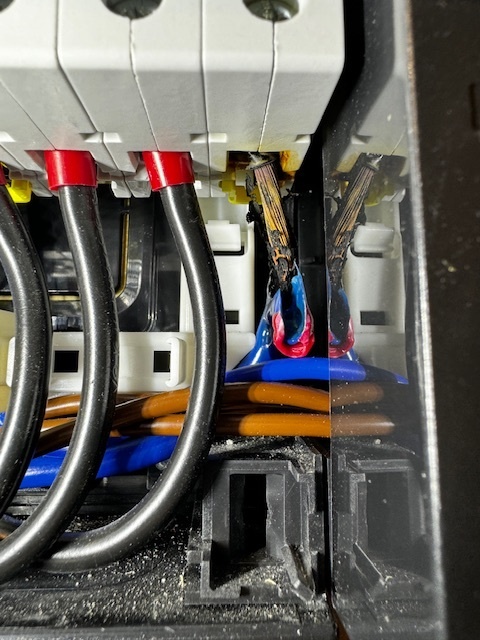

Na horen zeggen komen er eerst één of meerdere correctiebladen voordat de 1010:2020 opgenomen wordt in het BBL, aangezien die regel vrij omslachtig en lastig geacht wordt, en komt er gewoon weer een "max aantal groepen" achter de ALS voor terug.
Als er niets zichtbaar is op de zijkanten evt. dan inderdaad gewoon een B16 doen. Als je het aandurft (HS uitschakelen) even de groep loshalen en kijken of er op 1 van beide zijkanten mogelijk nog informatie staat, of b.v. een art.nummer dan kan je daar even op zoeken en de juiste automaat meebestellen van Eaton.
Vandaag de spullen al binnen gekregen en begonnen met het aanleggen. ABB automaat vervangen. Past netjes.
Nu twijfel ik toch want ik heb blijkbaar niet goed gelezen, maar ik heb een 3 fase Aardlek besteld en een normale 3 fase automaat voor de PV. Maar nu lees ik dat dit niet handig is omdat er dan niks anders meer op die 3 fase aardlek mag als er al een PV installatie opzit.
In dat geval kan ik de Automaat beter omwisselen voor een Alamat. De aardlek kan wel blijven zitten voor de Laadpaal, maar de automaat moet dan zeker een B20 worden neem ik aan.

timpel_800 schreef op woensdag 5 juni 2024 @ 20:11:
Leuk hier ook een klussende bakker.
Alles 3fase alamats hierzo.

Die andere retourneren en alamats bestellen dus. Soms ben ik wat enthousiast en druk ik te snel op bestel.
Amber 65. Atlantic Explorer. 20.000Wp zonnepanelen. 48kWh/20kW Sigenergy thuisbatterij Kia Niro EV. Zappi Laadpaal. Bakkerij aan huis -> 40kW deckoven
@klump4u Zit nummer 9 wel op 2 fases?
Ik zou om te beginnen een 2polige aardlek met 4 groepen 2pB16 bestellen. Zodat je alle 230v groepen netjes over de fase en aardlekschakelaars kan verdelen. Dan heb je 12groepen 230v je kan ook kiezen voor 3x3groepen.
Die 4polige aardlek kan je eventueel inzetten mocht je elektrisch koken kan je de plaat/kookgroep netjes verdelen over 2 fase. Of 3 fase als hij daarvoor geschikt is, kan je die 4polige automaat gebruiken.
(loopt een mooi topic over hier)
PV = Aardlekautomaat, El laden beter ook.
2 aardlekautomaten naast die 4 polige aardlek zetten en verbinden met een kamrail.
Die 2 polige aardlekautomaat kan je nog inzetten voor de tuinverlichting.
Ik zou even een overzicht maken met welke groep je op welke fase gaat zetten.

Haha goed gezien, hier had ik eerst de warmtepomp en backupheater op aangesloten inderdaad op 1 fase, maar na het plaatsen van de 3 fase autolader heb ik de backupheater op een andere fase gezet zodat alles beter vedeeld is tijdens het laden ‘s nachts en dat me niet de hoofdautomaat waar de WP opzit eruit knalt bij aanspringen backupheater, ben eerlijk gezegd te lui om deze automaat om te wisselen.

  • lucas321
  • Laatst online: 25-10 12:17
2 weken geleden is bij ons de slimme meter vervangen door ‘n onderaannemer van Liander. Eerder deze week en gisteren roken we een soort “vis lucht ” in de hal. Omdat we met die geur niet meteen aan de meterkast dachten eerst op zoek geweest naar luik naar kruipruimte en sifon van toilet. Niet dus. Toen gisteren en vanochtend opeens ook verlichting af en toe begon te knipperen en 2 dimmers het niet meer deden toch maar weer eens naar de meterkast gaan kijken.
Zie hier:
Afbeeldingslocatie: https://tweakers.net/i/JnNcHnsxOffo1tNfUzXRPxqXhRE=/full-fit-in/4920x3264/filters:max_bytes(3145728):no_upscale():strip_icc():fill(white):strip_exif()/f/image/Ky9kSYscqK5cT47NrFPcm4F4.jpg?f=user_large
Afbeeldingslocatie: https://tweakers.net/i/qm7zPY2lQLuM5aRRepfaCm-Bouw=/full-fit-in/4920x3264/filters:max_bytes(3145728):no_upscale():strip_icc():fill(white):strip_exif()/f/image/2ifGnGVwKEHZdOfoL1qCziM0.jpg?f=user_large
Het betreft hier onderaanzicht van de hoofdschakelaar met de draden die van de slimme meter afkomen.
Liander storingsmonteur is inmiddels langsgeweest en die heeft de draad gemaakt (stuk eraf geknipt en nieuwe aderhuls erop.) Maar hij gaf wel aan: zet de installatie niet aan totdat de hoofdschakelaar ook is vervangen. Dus nu aan het wachten op een 24/7 Electricien.
Inmiddels een case aangemaakt bij Liander voor de kosten die al gemaakt zijn en nog gaan komen.
Maar een raadsel zit ik nog mee, hoe kan door dit voorval de dimmers stuk gaan, ze ruiken ook een beetje verbrand. Het zijn Jung 1731DD dimmers, met zowel fase als nul aangesloten voor LED verlichting.
[ Voor 3% gewijzigd door lucas321 op 08-06-2024 16:06 ]

lucas321 schreef op zaterdag 8 juni 2024 @ 16:04:
Zie hier:
Zoek maar eens op zwevende nul.
Je nul heeft geen goed contact meer gemaakt, waardoor hij gaat zweven. De spanning op je installatie word ergens tussen de 230 en 400 volt afhankelijk van de belasting.
Check al je apparaten die aan stonden/in t stopcontact zaten en leg dit ook bij Liander meer. Want er kan wel eens veel meer kapot zijn nu.
De draad heeft waarschijnlijk onder de kooiklem tegen t contact aan gezeten. Daarom, check altijd als je een electrische aansluiting ergens hebt gemaakt of de draden goed vast zitten. Een simpele check van de monteur van 10 seconde had dit voorkomen.
[ Voor 5% gewijzigd door Makrolon op 08-06-2024 16:27 ]

  • Andrehj
@lucas321 : De technische uitleg is hierboven al gegeven. Er kan heel veel stuk of of bijna stuk zijn. Ik zou vooral ook alvast je inboedel/opstalverzekering hiervan op de hoogte brengen en hen het met Liander uit laten zoeken.

  • lucas321
Andrehj schreef op zaterdag 8 juni 2024 @ 16:40:
Overigens kun je, als je hoofdautomaten hebt, en daardoor de slimme meter plus alles daarboven spanningsvrij kunt maken, ook zelf wel een hoofdschakelaar vervangen. Die kun je kopen bij de betere bouwmarkt (bijvoorbeeld deze), en dan heb je tenminste vanavond weer stroom.
Wel uiteraard zorgen dat alle draden goed in de kooiklem zitten, en als er later nog eens een elektricien komt, deze alsnog de schroeven met het juiste aanhaalkoppel aan laten draaien.
Ja, zat ik ook nog aan te denken, echter ik denk dat dit nog een formeel staartje gaat krijgen, dus wil het nu laten uitvoeren en rapareren met officiële factuur inclusief manuren. ;) Ik tel inmiddels 5 dimmers die ernstige kuren vertonen (inclusief raar geurtje).
  • lucas321
Makrolon schreef op zaterdag 8 juni 2024 @ 16:25:
Ja de ‘andere’ Liander collega die hier vandaag was, was niet te spreken over hoe z’n collega dit had aangesloten, hij vond nog een ander probleem en ook gefixt. Van àlles foto’s gemaakt en ging dit intern ook doorgeven.

Precies dit heb ik ook gehad nadat bij ons de elektricien onze kast vervangen had. Een (willekeurige) automaat verbrand de koelkast die daarop zat kapot. Was ook een kabel die niet goed vastgezet was en was gaan klapperen (ofzo)

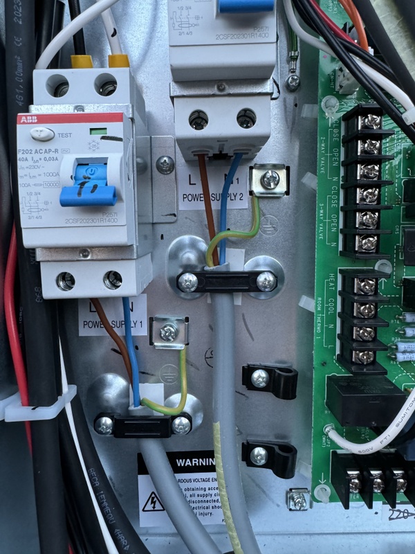

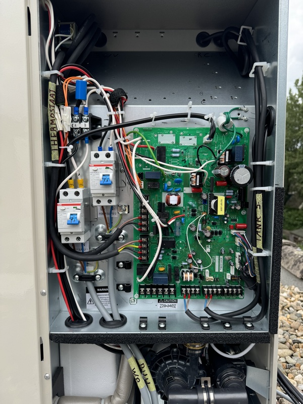

Ik ben bezig met het zelf installeren van een monobloc warmtepomp. Op onderstaande foto zie je de twee YVMK kabels die zijn aangesloten.
Beide aardedraaden zitten zoals te zien gestript achter een simpele klem. Als ik hier vrij hard aan trek krijg ik ze echter weer los omdat een glad stukje koper tussen gladde stukken metaal niet voldoende frictie geeft.
Als het nou een draad met flexibele kern was had ik er een oogje op gezet en de schroef daar doorheen gedaan. Maar dat is nu dus geen optie omdat dit vaste kern is. Hoe zouden jullie dit aanpakken?

  • Polyphemus
  • Laatst online: 09:12
nMad schreef op zaterdag 8 juni 2024 @ 20:37:
Ik ben bezig met het zelf installeren van een monobloc WP. Op onderstaande foto zie je de twee YVMK kabels die zijn aangesloten.
Adereindhuls gebruiken?
Verkeerd en te snel gelezen, sorry :P
  • DeHollander
  • Laatst online: 02-10-2025
Gewoon ouderwets een oogje buigen.
Op zich zoals @DeHollander aangeeft, een oogje maken van de draad zelf. En dan aandraaien met het door de fabrikant opgegeven moment.
Maar hoe hard is "vrij hard"? Er zijn klemmen die zelfs als ze met het juiste moment zijn aangedraaid, nog niet strak genoeg zitten om de draad ook echt supervast te zetten. Zomaar nog harder aandraaien is dan geen goed idee, de fabrikant heeft niet voor niks een bepaald moment voorgeschreven. Verwacht dus niet dat 't alles moet kunnen hebben - trekontlasting is er ook niet voor niks :)
Het verbaast me trouwens een type AC aardlekschakelaar in een warmtepomp te zien.

  • Wolf87
  • Laatst online: 29-10 20:26
Een AMP ringtong erop knijpen? Die zijn ook geschikt voor vaste kern.

  • nMad
  • Laatst online: 07:05
Is gelukt om een oogje te buigen. Zit een stuk mooier nu zo. Dank voor jullie tips!
Bovendien ook 4 stuurstroomkabels (type H07RNF) met adereindhulzen verbonden aan het bord.

nMad schreef op zondag 9 juni 2024 @ 19:46:
Nog twee tips:
  • Je moet de het oogje omgekeerd onder de schroef plaatsen zodat je het oogje als het ware vaster schroeft met het aandraaien v.d. schroef. Nu draai je je het oogje als het ware los als je de schroef vast draait.
  • Als je de ruimte hebt: nul iets langer dan de fase en aarde nog weer wat langer. Als er toch ooit aan de kabel getrokken wordt schiet eerst de fase los en heb je kortsluiting met de kast die geaard is (of geen kortsluiting). Daarna de nul en daarna pas de aarde. Soms kun je hierdoor de fase als laatste los trekken wat je niet wilt.
  • Trilliwilli
  • Registratie: September 2018
  • Laatst online: 09:10
@True dat oogje omdraaien is hier natuurlijk niet nodig, er zit een plaatje tussen dat tegen meedraaien geborgd is. Dat wat jij beschrijft kan helemaal niet gebeuren, anders was het namelijk al gebeurd. Zit prima volgens het boekje, niks meer aan doen.

Gisteren hebben we, gewapend met een kunststof trekveer, aardedraad door alle centraaldozen heen en richting de wcd's getrokken omdat we toch nieuw schakelmateriaal beneden wilde. Boven ter voorbereiding ook al bezig geweest.
Was aardig te doen. Punt is dat ik niet vanaf de eerste verdieping naar de begane grond kom. Vanaf beide kanten hoor ik de trekveer vastzitten op pakweg hetzelfde punt in de wand.
Wat is wijsheid, ik kan eventueel een trekveerpomp lenen, zou dat beter gaan?
Eventueel kunnen we de nuldraad als trekdraad gebruiken voor een nieuwe nul+aarde. Maar ik ben heel huiverig dat deze losschiet, dan heb ik in het halve huis geen stroom meer.

silverball schreef op maandag 10 juni 2024 @ 11:00:
Ik zou voor dat stuk de fase verwijderen in de buis, en aan de nul je trekveer maken, en vervolgens 3 nieuwe draden er doorheen trekken. Dit is het makkelijkst en als je de draad gewoon goed bevestigd, en aan beide kanten iemand hebt staan die trekt, en voed gaat dat over het algemeen prima. Met een trekveerpomp werken terwijl de buis niet leeg is zou ik niet aanraden.

@silverball Ik neem aan dat niet onderweg ergens een verborgen doos zit waar je in vastloopt? Nieuwe draden trekken met oude gaat meestal wel goed. Een kwestie van goed vastmaken (eventueel het oog dat je maakt dicht solderen) en ervoor zorgen dat het zaakje onderweg niet ergens achter kan blijven haken.
Voor het geval dat je een trekveer niet door een buis krijgt heb je hier wellicht iets aan: zuig met de stofzuiger naaigaren door de buis, trek daarmee een wat steviger touw erdoor (bv. paktouw) en daarmee de trekveer. Ik heb deze methode een keer gebruikt omdat ik bij het trekken van een nieuwe netwerkkabel met de trekveer van beide kanten niet langs een bepaalde bocht kwam (die was waarschijnlijk al tijdens de bouw beschadigd). Werkte als een tierelier. Wel zat eer ik het in de gaten had het halve klosje naaigaren al in de stofzuiger.

adjego schreef op maandag 10 juni 2024 @ 11:43:
Dat zou ik helemaal eng vinden tbh, dan heb ik maar één kans :P
ZwarteIJsvogel schreef op maandag 10 juni 2024 @ 11:47:
Goede tips, dank (ook @adjego).
Een doos kan ik mij wat moeilijk voorstellen. Het is jaren 80 bouw waar niet enorm veel aan gesleuteld is. Hoewel ik natuurlijk wel even kan kijken waar de stopcontacten bij de buren zitten, misschien is er toch eentje verplaatst oid.

  • timpel_800
ZwarteIJsvogel schreef op woensdag 5 juni 2024 @ 13:43:
Nog even hierop terugkomend. Ik heb een offerte gevraagd bij SV op jullie advies met een plaatje van configurator als voorbeeld. Ik krijg als reactie terug dat ze geen 63A hoofdschakelaars monteren in deze groepenkast want dan moeten ze dat met 10mm2 draad doen en dat doen ze niet.
Ze stellen voor een remschakelaar voor de PV te gebruiken of aardlekschakelaars vervangen door B40 alamats. Deze laatste snap ik niet helemaal, moeten alle 12 automaten dan vervangen worden door alamats en de 3 aardlekken weglaten? Dus precies zoals jij aangeeft? Maar die dingen zijn 2modules breed (die van eaton althans) dus dat past dan nooit in deze kast?
Afbeeldingslocatie: https://tweakers.net/i/NVqMF1IgxAnrt7X3Y1ZI7-JFA0c=/800x/filters:strip_exif()/f/image/KS64WvgVBdZ7pxxH1h45xYu8.png?f=fotoalbum_large
[ Voor 3% gewijzigd door timpel_800 op 10-06-2024 12:36 ]
Waarschijnlijk zit je met je trekveer tegen de bestaande draad te duwen. Een trekveerpomp zou ik nooit gebruiken in een leiding waar al draad in zit, veel te veel kans dat je de boel beschadigt.
In dit soort situaties werkt alles eruit, alles nieuw erin meestal toch het beste. ;) Mocht je de trekveer ook niet door een lege leiding krijgen dan kun je nog een trekveerpomp gebruiken.
