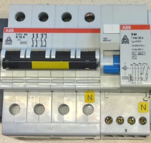

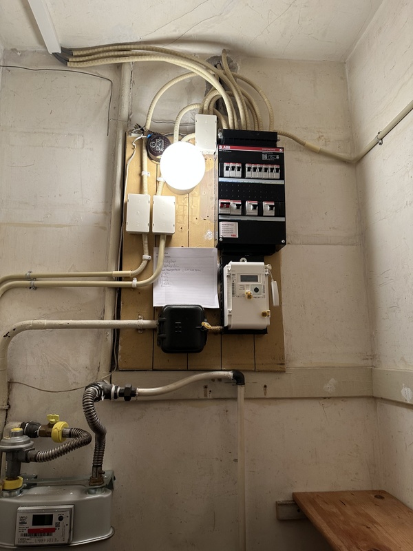

Phyth0n schreef op zaterdag 1 april 2023 @ 20:40:
Begin januari zijn bij ons zonnepanelen en een laadpaal geplaatst, hierbij is onze meterkast er niet op vooruit gegaan. Naast de aanwezige groepenkast zijn 3 kleine Hager doosjes geplaatst met ruwweg onderstaande indeling(boven naar beneden):
1. Ct spoelen(3x) vanaf de zonnepanelen
2. 3-fase Qrelais en Chint 3P+N Alamat (B16 30 mA) voor de Zonnepanelen
3. Chint 3P+N Alamat (B16 30 mA) voor de laadpaal en een Carlo Gavazzi EM340 welke het huisverbruik meet voor de load-balancing van de laadpaal
Verder zijn er in de bestaande groepenkast tussen de hoofdschakelaar en de aansluitblokken de 3 fasen afgetapt richting de zonnepaneel alamat en de power meter voor het loadbalancen. Hierbij zijn er ook 3 Ct klemmen om deze fasen gezet voor het zonnepaneel systeem. Dit is echt in de bestaande kast gepropt gezien deze al best vol zat en de Ct klemmen best groot zijn.
Situatie van voor de aanpassing(aansluitblokken rechts onder):
Het elektrawerk is door dezelfde partij gedaan, wel door twee aparte elektriciens. De eerste sloot de zonnepanelen aan en werkte nog redelijk. De tweede heeft grappen uitgehaald met fases lukraak wisselen toen de laadpaal fouten gaf(i.v.m. loadbalancing moet de aangesloten fase wel kloppen bij de gemeten fase). De gebruikte kabel naar de laadpaal(30 m, 6 mm^2) heeft 5 aders(bruin, 2x zwart, grijs, blauw) en een mantel, omdat de bruine draad iets te kort uitkwam gebruikte hij maar 2x zwart + grijs. Dit is nadat ik dit aankaartte opgelost(de laadpaal werkte ook maar op 2 fases), de extra zwarte ader is in de losse zwarte WAGO klem geëindigd. Ik kreeg al snel door dat ik het beter zelf achteraf netjes kon maken dan er bij deze partij op te blijven aandringen.
Ik zie zelf niet direct iets onveiligs, maar desondanks zou ik het e.e.a. netter willen afwerken:
1. Nieuwe (grote) kast voor de spullen die nu in de losse doosjes zitten. Waarschijnlijk kan een uitbreiding van de Attema groepenkast net niet omdat de kabel naar de laadpaal te kort is om deze alamat voldoende omhoog te krijgen.
2. Ct-klemmen netjes maken, zowel van de zonnepanelen als degene die nu in de originele meterkast zijn gepropt. Hiervoor zal ik wel een langere draad tussen de hoofdschakelaar en de aansluitblokken moeten plaatsen.
3. draden netjes laten lopen, 19mm buis om de kabel vanaf de zonnepanelen, Enphase envoy verplaatsen(waarschijnlijk op een DIN-rail in de kast)
2 vragen:
- Mag ik zomaar een langer ~100 cm 6 mm^2 draad tussen de hoofdschakelaar en de aansluitblokken plaatsen om de Ct-klemmen op een nette plek te kunnen wegwerken (op dit moment is er 50 cm tussen geplaatst).
- Zien jullie iets dat onveilig is en veranderd zou moeten worden?
Begrijp ik goed dat de zonnepanelen zijn afgetakt vóór de Wallbox meter? Dat is niet de bedoeling, de gehele huisinstallatie inclusief zonnepanelen moet achter die meter zitten. Stel dat je 3x16A gebruikt in huis kun je misschien ook nog prima tegelijkertijd met 3x16A laden zonder de 3x25A hoofdaansluiting te overbelasten, mits de zonnepanelen maar tenminste 3x7A produceren. Als je de zonnepanelen voor de meter aansluit heeft deze geen weet van het laatste.
En erna? ;)
Daar kun je natuurlijk een kabeldoos tussen zetten.
Ja hoor. Hoeveel kabel van de netbeheerder denk je dat er naar jouw huis toe ligt? Die extra 50cm gaat het verschil niet maken. ;)

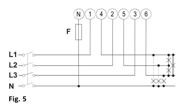

Makrolon schreef op zondag 2 april 2023 @ 21:50:

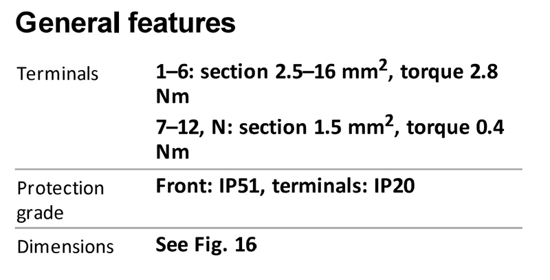

Hebben ze nou de nul ook via de Carlo gavazzi energiemeter laten lopen?? Daar zijn die contacten helemaal niet voor bedoeld.. ik denk dat je die contacten er uit fikt als je er wat stroom door heen stuurt.. en dan krijg je een zwevende nul en heb je meer schade.. dat zou ik effe checken als ik jou was. Dat contact is alleen om de meter van een nul te voorzien.
Goeie, dat zou ik zeker even nakijken.

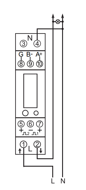

Het oogt ook wel erg dun, 2,5mm²? Volgens specs gaat er in deze klemmen maar 1,5mm².
Afbeeldingslocatie: https://tweakers.net/i/96TGMXmJt1NQm-t7M0Zl8NShup4=/800x/filters:strip_exif()/f/image/U4GajblD3aynWXL8nfq0ajRI.png?f=fotoalbum_large
Als je daar de hele installatie op aansluit ben je toch niet al te snugger bezig.
@Makrolon Heb jij trouwens momentgereedschap en wel eens getracht om contacten van zo'n Carlo Gavazzi meter op 2,8Nm aan te draaien? Ik laatst toevallig wel en kreeg met heel veel moeite op 4 van de 6 schroeven genoeg grip om überhaupt de 2,8Nm te halen? :? De laatste 2 schroeven liep het bitje er uit, terwijl ik toch echt de juiste bit had (SL/PZ2, PZ2 en zelfs nog SL6.5 geprobeerd). Daar heb ik op ABB componenten met hetzelfde aandraaimoment nooit moeite mee gehad, dat voelt dan toch net wat degelijker...

De Carlo Gavazzi is alleen aangesloten op de nul zodat deze een nul heeft, volgens mij kwam de meter al voorbedraad met nul uit de doos.
Op de fotos en nu ook in het echt lijkt de Chint alamat van de laadpaal licht bruin verkleurd, als de auto geladen word dan is de alamat ook wel warm(net te warm om fijn aan te raken). Dat klinkt mij niet helemaal fris, of is zowel de verkleuring als de warmte normaal voor een Alamat welke vol(11kw) belast word tijdens het laden van de auto?
Dat is de gebruikelijke reden om een nul aan te sluiten, maar waarom zitten er dan twee draden op?
Tja meningen over merken als Chint vind je al genoeg in dit topic denk ik.
Maar dat het warm wordt hoeft niet direct een probleem te zijn, dat doen A-merken ook. Dermate warm dat het verkleurt is niet echt de bedoeling (maar wordt het dan te warm of is het kunststof gewoon slecht? ;)).

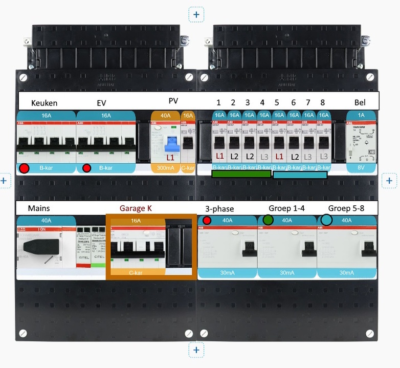

Ben een behoorlijke verbouwing van mijn electrische installatie aan het voorbereiden.
Straks is er een SAP waarop de PV installatie gaat leveren.
Op de PAP komen de volgende onderverdelers
1) garage (alleen gebruik)
2) Sessy thuisbatterij (leveren en laden)
3) woning (alleen gebruik)
Is het verstandig de installatieautomaten zo aan te sluiten. Of is het verstandig deze te beveiligen? En zoja, hoe?
Extra info. In de garage staat een grond gebonden warmtepomp, maar dit is beveiligd met behulp van spoelen. De Thuisbatterij is ook beveiligd (haalt info van P1 poort)
Alle individuele groepen zijn met alamats beveiligd.
Er bevinden zich ook nog 6 groepen in de meterkast, echter hier zitten geen grootverbruikers op.
Afbeeldingslocatie: https://tweakers.net/i/wKmP-7Erq3E2hrjmWflsdQ01zYY=/800x/filters:strip_exif()/f/image/YQINhk6agrWdXrpgRzVLehTM.png?f=fotoalbum_large

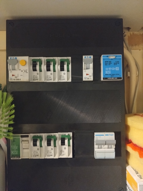

In november krijgen we de sleutel van een nieuw huis, dus daar kan een beetje geklust worden.
De huidige meterkast is niet heel netjes en up to date, en met wat componenten die we hier op werk hebben liggen en wat nieuwe componenten wil ik een nieuwe kast bedraden.
Onderstaand is de huidige situatie:
Afbeeldingslocatie: https://tweakers.net/i/iLavrby78RVFDwDwzuk5gNeTSWY=/x800/filters:strip_icc():strip_exif()/f/image/vhN94FN2FMui1DvmDwAtILXH.jpg?f=fotoalbum_large
De 300mA aardlek is denk ik bijgeplaatst voor de zonnepanelen. Ook van de C16 groep verwacht ik dat hij aan de zonnepanelen zit.
Er is geen elektrische kookplaat aanwezig, dus waarom er een kookgroep is is me een raadsel. De huidige eigenaar denkt dat dar nu de ovens en koelkast aan vast zitten.

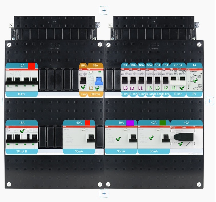

Een beetje knutselen op Elektramat geeft me het volgende:
Afbeeldingslocatie: https://tweakers.net/i/vQ3-bYWwOQwAXFLx-4YdXKeQtBM=/full-fit-in/4920x3264/filters:max_bytes(3145728):no_upscale():strip_icc():fill(white):strip_exif()/f/image/QfUf0b6AYbwFeiMP5cm82s7D.jpg?f=user_large
Daarbij heb ik de C16 groep (PV?) in zijn eentje geplaatst, de kookgroep laat ik voorlopig zitten totdat ik weet wat er aan zit en er is een voorbereiding voor 3-fase.
Alles met een groen vinkje heb ik al of komt uit de oude kast, dus die hoef ik niet meer bij te kopen. Dat zorgt er wel voor dat ik alles zelf moet gaan bedraden en geen voorgemaakte kast kan kopen.
De exacte plaatsing ben ik nog even mee aan het puzzelen, dus let daar vooral niet op.
Krachtgroep op de 'alamat' is voor machines in de garage. De rode krachtgroep is voor de keuken (als daar een perilex aanwezig is) of anders voor een toekomstige warmtepomp/laadpaal/whatever. Ik twijfel nog of ik ook een overspanningsbeveiliging ga plaatsen.
Alle bestaande groepen (6 + kookgroep) heb ik geplaatst achter 3-fase aardlekschakelaars.
Initieel zal ik deze (met kam doorverbonden) op één fase aansluiten, en dan mag de netbeheerder langskomen om er 3 fase van te maken.
Heeft er iemand anders nog opmerkingen over de indeling? (afgezien van de locatie van de componenten)

dragonhaertt schreef op maandag 3 april 2023 @ 16:26:
Je hebt nu dus 1-fase, heb je hiervoor een schroefzekering of is dit een bereikbare automaat vanuit de netbeheerder? Ik weet waar mijn grenzen liggen, ik ga niet met elektra aan de gang wat ik niet kan afschakelen bijv. een nieuwe hoofdschakelaar plaatsen doe ik dus niet omdat ik de schroefzekering van de netbeheerder niet kan bereiken.
Inhoudelijk kan ik je niet van feedback voorzien, maar dit is een praktisch puntje wat in mij op kwam.

True schreef op maandag 3 april 2023 @ 17:30:
Goed punt en dat mag altijd benoemd worden.
Er zit een afgedekte en verzegelde schroefzekering onder.
Ik ga óf zelf onder spanning werken, of ik laat een familielid (installateur) langskomen hiervoor.
Niet een leuk klusje maar met goede voorbereiding en gereedschap wel veilig te doen. (Disclaimer!, ik ben vanuit mijn werkveld bevoegd om met laagspanning te werken, en heb aan middenspanning machines gewerkt)

@John245 Lijkt me een mooie onderverdeling. Lekker overzichtelijk en allemaal alamats.
@dragonhaertt Ik zou geen 3fase aardlek gebruiken voor 1fase groepen. Is "even" verboden geweest, maar nu officieel afgeraden. Lekstromen zouden tegen elkaar weg kunnen vallen. Ik ben zelf groot voorstander van alleen maar alamats. En een overspanningsbeveiliging.
Kookgroep "moet" in een 3fase systeem natuurlijk een krachtgroep worden.
Gebruik je al losse aardleks, dan zou ik die direct naast 4 plaatsen op de rail zetten, zodat je weet welke aardlek die groepen beveiligt. Anderhalve dinrail lengte in een 12 units brede kast.

@dragonhaertt waarom niet:
Onderste rij: HS en 2x B16 (kookgroep en de andere die je hebt staan) aardlekautomaat
Bovenste rij: 2x ALS en 2x4x B16 groepen
En in de andere kast ook nog een ALS met 4x eindgroepen. Dan heb je nog zat ruimte voor de andere componenten. Eventueel kun je een kast met 18 units breed (ABB Mistral, Hager Vega, etc.) aanschaffen.
3F ALS voor 1 fase groepen is echt zo onhandig en neemt te veel ruimte in beslag.

Xander schreef op maandag 3 april 2023 @ 12:18:
Is dat echt een groot probleem? Mijn Eastron SDM120 meter heeft ook een gebrugde nul klem en vond filmpjes om het ook zo aan te sluiten. Scheelt weer een aftakking van de nul in de kast.
Andere meters moet je weer juist met nul aan de boven en onderkant aansluiten. Dat maakt de logica van wel of niet de nul aansluiten/doorlussen ver te zoeken?
  • Xander
  • Laatst online: 15:59
Xander
Ethirty schreef op maandag 3 april 2023 @ 20:03:
Wel als je de hele installatie er op aansluit en die klem niet geschikt is voor de stroom die er kan lopen.
Dat is volgens @pyth0n niet het geval, maar waarom dan die 2e draad? :P Dan zou ik er maar één verwachten.
Het is me eerlijk gezegd een raadsel waarom de meter überhaupt 2 klemmen heeft.

Xander schreef op maandag 3 april 2023 @ 20:09:
@Ethirty Aansluitschema in handleiding:

John245 schreef op maandag 3 april 2023 @ 20:13:
De reactie die @Ethirty citeerde ging over een Carlo Gavazzi EM340 meter, dus mijn plaatje komt uit die handleiding.
  • John245
  • Registratie: Januari 2020
(overleden)
Xander schreef op maandag 3 april 2023 @ 20:14:
Klopt, maar @Ethirty geeft ook aan:
"Is dat echt een groot probleem? Mijn Eastron SDM120 meter heeft ook een gebrugde nul klem en vond filmpjes om het ook zo aan te sluiten. Scheelt weer een aftakking van de nul in de kast."
Hopelijk gaat hij het toch volgens de handleiding aansluiten.

3 & 4 zijn gebrugd bij de Eastron. Beetje vreemd dat er dan überhaupt 2 op zitten als het gevaarlijk is om te gebruiken.
Er komt 3.6kW aan PV op dus het moet wel veilig zijn uiteraard. Vandaar het dubbelchecken.
De vraag was dan ook deels specifiek op mijn situatie gericht en deels op het concept van energie meters en de verschillende (verwarrende) manieren van aansluiten.

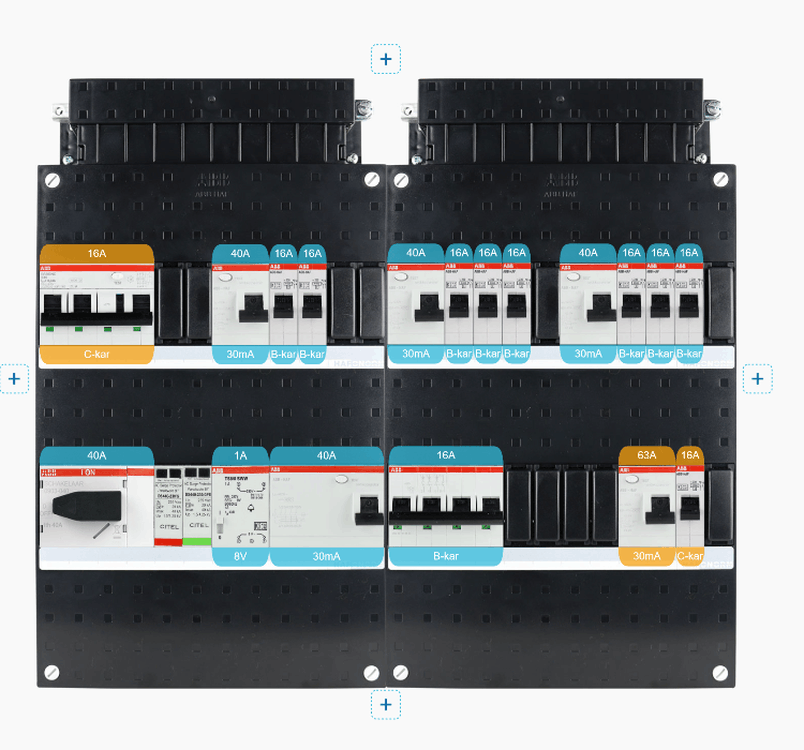

Afbeeldingslocatie: https://tweakers.net/i/2ATG67GaUksC8EYx9IOu7CJJ1jo=/x800/filters:strip_icc():strip_exif()/f/image/ETmpWMJzJth8UyGCsTSAR8D0.jpg?f=fotoalbum_large
Hoi, ik hoop dat dit de juiste plek is voor mijn vraag.
Bijgevoegd een afbeelding van mijn meterkast.
Momenteel een 1x35A aansluiting.
Ik zie 2x een aardlekschakelaar van 40A. Bij een zie ik 2 maal een 16A groep en 1 maal een 20A groep (tbv zonnepanelen).
Op de andere zie ik 4 maal een 16a groep.
Nu ben ik me aan het kijken naar een warmtepomp. Deze geeft onderstaande details in de spec.
Stroom 1 A 17
Stroom 2 A 13
Aanbevolen zekering binnen A 30 / 15
Aanbevolen kabelmaat, levering 1 mm² 3 x 2,5
Aanbevolen kabelmaat, levering 2 mm² 3 x 1,5
Nu geven de meeste mensen aan om dit aan te sluiten op 2x 16A groepen (koelen kost volgens mij ook meer stroom dan verwarmen, mijn doel is verwarmen).
Nu mogen er blijkbaar niet meer dan 4 groepen op een aardlekschakelaar.
Een suggestie die ik van een persoon kreeg is een 3x25 aansluiting gaan aanvragen. Is dit het beste om te doen?
Ik vraag me af hoe dat dat zit met de huidige groep voor mijn zonnepanelen?

martijn1981 schreef op maandag 3 april 2023 @ 20:25:
Stroom 1 A 17
Stroom 2 A 13
Is dat je hele kast? Vind het vrij weinig groepen voor iemand die richting een all-electric huis aan het bewegen is.
Sowieso is met warmtepomp, zonnepanelen en andere (grote) verbruikers een upgrade naar 3 fase aan te raden. Reken maar na wat er over blijft als je warmtepomp hartje winter vol aan de bak is.
  • _ferry_
_ferry_
Moderator Tweaking
Nipple Tweaker
Je mag 12 groepen hebben op een 1 fase groepenkast. Dus wat dat betreft heb je nog zat ruimte.
2 groepen zouden nog op de bovenste ALS er bij kunnen.
Maar ga je ook elektrisch koken?
Warmtepomp volgas in de winter, en tegelijkertijd koken en dergelijke kan krap zijn. Zelf heb ik de gok genomen, want de warmtepomp pakt zelden echt hoge vermogens, alleen in de winter met legionella preventie kan het hard gaan omdat er dan een elektrisch element naverwarmd.
Maar op voorhand heb ik wel een groepenkast opgebouwd met 3 aardlekschakelaars, mocht ik naar 3 fase gaan is het een kwestie van een andere hoofdschakelaar en de kookgroep aanpassen.

timovd schreef op maandag 3 april 2023 @ 19:54:
Een paar paginas terug vroeg ik ook "waarom 3fase aardlek?" En toen kwamen er vooral voordelen naar boven (afgezien van de ruimte)
In ieder geval heb ik die aardleks goedkoop mee kunnen krijgen, dus dan ga ik niet een paar honderd euro meer uitgeven om een paar slots te besparen.

dragonhaertt schreef op maandag 3 april 2023 @ 21:18:
Dat gaat om deze post: dragonhaertt in "Het grote topic voor Elektra huisinstallaties - Deel 2" ?
Het enige voordeel dat daar benoemd wordt is een eventuele scheve belasting, maar dat is bij jou niet aan de orde.
Zorg er in ieder geval voor dat je goed de groepen aangeeft op de ALS (of andere duidelijke manier), zodat een andere installateur het ook nog snapt.

Vraagje: ik ben bezig met verbouwen en mijn huidige meterkast heeft te weinig plek voor groepen; er is redelijk wat elektra bijgekomen in het huis (o.a. Airco, meer verlichting, meer keukenapparatuur) en nu passen er geen extra groepen meer bij. Wat moet ik nu doen? Betekent dit dat de gehele groepenkast vernieuwd moet worden of…? Ik weet er vrij weinig van, ik ga het ook niet zelf doen, maar ik wil wel graag weten hoe en wat voordat ik me wat aan laat smeren door een installateur.

@the-hyrax de lamp en kabeldozen opschuiven en een zelfde kast er naast plaatsen. Moet gemakkelijk passen zo te zien.

timovd schreef op maandag 3 april 2023 @ 21:31:
Dus in feite kunnen ze gewoon een “lege” kast plaatsen en zo verder? Dus de gehele installatie hoeft niet vervangen te worden?

Ethirty schreef op maandag 3 april 2023 @ 20:32:
Ja dit is alles :)
Voor nu zit ik te denken aan een monobloc van 7kw welke ik voor nu alleen wil gan gebruiken voor verwarmen.
Voor mij gaat het bewegen naar all-electric in kleine stapjes. Koken en DHW zal ik eerst nog doen met mijn CV ketel. En uiteindelijk zal mijn meterkast een keer een upgrade nodig gaan hebben en idd wellicht ook van 1x 35A naar 3x25A.
Het hoeft echter niet allemaal tegelijk.
Indien ik naar 3x25A zou gaan. Hoe zit het dan met de huidige 20A groep voor de zonnepanelen? Moet ik dan niet over naar een 3 fase omvormer (huidige zit er net een paar maand)?
_ferry_ schreef op maandag 3 april 2023 @ 20:42:
Als ik op de bovenste ALS er twee groepen bij doe dan zit ik daar in totaal op 5 groepen. Mag dat wel?
Koken tzt wel wat alleen daarvoor nog gas gebruiken is een beetje jammer. Maar dat zal allemaal nog wel even duren.

@the-hyrax nieuwe plank rechts ernaast kan ook , red je het dan nog op 1 fase?

martijn1981 schreef op maandag 3 april 2023 @ 21:34:
Ja dit is alles :)
Ja dat mag, want die automaat van de zonnepanelen is een aardlekautomaat, dus een combinatie van aardlek en automaat in 1. Die zit dus niet achter 1 van de andere 2 ALS. Vandaar dat je achter de 2 ALS totaal 8 groepen kwijt kunt. Plek zat wat dat betreft :)
Ik zie net dat de ALS en 4 groepen van het ABB bussysteem zijn, ik weet niet hoe die holec groepjes en de aardlekautomaat van de zonnepanelen vervolgens zijn bedraad. Want die werken niet met dat bussysteem, iets om even na te gaan en een keuze in te maken als je gaat uitbreiden of vervangen.
Als hij het goed doet, dan is de aardedraad 4mm2, net zo dik als de aders van het PV systeem. Waar flexibele draad overigens meer gangbaar is.

timovd schreef op maandag 3 april 2023 @ 21:26:
Een indeling met 1-fase aardlekschakelaars geeft mij hier (als ik de fases wil balanceren) maar twee slots meer.
Afbeeldingslocatie: https://tweakers.net/i/QC3JOy6KFC6gYKVp7W5y7nI2xRw=/full-fit-in/4000x4000/filters:no_upscale():fill(white):strip_exif()/f/image/ckuRFL2KfdnIuPei4y8adhSM.png?f=user_large
Het enige voordeel dat dat me bied, is het feit dat ik zou kunnen uitbreiden naar 12 groepen, in plaats van naar 8 groepen, zonder extra kasten te hoeven plaatsen.
Dan zou ik wel 3x 1p+n aardlekschakelaar bij moeten kopen.
Ik denk dat mijn eindindeling er ongeveer zo uit komt te zien, als ik de kookgroep vervang en uitbereid naar 8 groepen + 2 krachtstroom groepen + 1 industriele krachtstroom groep.
Ook heb ik besloten om een overspanningsbeveiliging bij te plaatsen.
Afbeeldingslocatie: https://tweakers.net/i/HUAv5b6fdErPJDvOSpNWLvEf1lA=/full-fit-in/4920x3264/filters:max_bytes(3145728):no_upscale():strip_icc():fill(white):strip_exif()/f/image/47OCv4J08vVtRTUsgW6EcsUD.jpg?f=user_large
(Ik zie trouwens dat ik L1 misschien beter zwaarder kan belasten t.o.v L2 en L3, omdat daar ook de PV aan hangt)
Ik ben zelf van mening dat goed labelen belangrijker is dan een 'logische' indeling. Wat voor de één logisch is hoeft voor de ander niet logisch te zijn.
Netjes labelen zal dus zowel in als buiten de kast plaatsvinden!
Ik zal na het paasweekend eens een foto plaatsen van hoe goed het gelukt is ;)

Best life ever
t.z.t wil ik m'n meterkats ombouwen, huidige kast is te klein
extra uitbreiding die er zit is een ramp (...) verschillende merken & ik twijfel of ik moet upgraden naar 63A
Huidige situatie
Afbeeldingslocatie: https://tweakers.net/i/eHjHYdBbMpnjgcraDy71qKKCZ0M=/800x/filters:strip_icc():strip_exif()/f/image/2juXSEFM1mFEep5PTV7Mxazw.jpg?f=fotoalbum_large
Ontwerp nieuw: (Oh die 63A HS moet 40A zijn in mijn ontwerp)
Afbeeldingslocatie: https://tweakers.net/i/J9_Nd9URnLuUZ5VCpAQKxKn17AQ=/full-fit-in/4000x4000/filters:no_upscale():fill(white):strip_exif()/f/image/Qk42ciPyOK10ExqvOiSjiKxr.png?f=user_large
De C20 aftakking is voor de garage, waarachter weer een 3-fase onderverdeler hangt
Achter die verdeler hangt weer een 3-fase 10kW omvormer (16A) + tuinverlichting & garage stopcontacten
Hoofdaansluiting is 3x25A
Tevens komt er nog een uitbreiding van SolarEdge in de nieuwe kast tussen de hoofdschakelaar& 40A aardlek, direct na de hoofdschakelaar en de rest aangesloten.
Vraag:
ik twijfel ik nu de boel moet ombouwen naar 63A; daar 25A+16A = 41A zal dat de maximale stroom kunnen zijn.
Het verschil is namelijk (4x aardlek 1P + aardlek 4P) 660 excl BTW. (1450 vs. 790)
en als het niet hoeft ... ;-)
verder nog tips?

Crazy- schreef op dinsdag 4 april 2023 @ 12:16:
Huidige situatie [...]
Ontwerp nieuw: (Oh die 63A HS moet 40A zijn in mijn ontwerp) [...]
Vraag: ik twijfel ik nu de boel moet ombouwen naar 63A; daar 25A+16A = 41A zal dat de maximale stroom kunnen zijn.
Het verschil is namelijk (4x aardlek 1P + aardlek 4P) 660 excl BTW. (1450 vs. 790) en als het niet hoeft ... ;-)
verder nog tips?
Ik zou standaardiseren op Schneider, ben je snel klaar, en als je toch alles wilt vervangen geen aardlekschakelaars meer maar alamats. Dan heb je ook geen noodzaak meer om om te bouwen naar 63A en geen noodzaak om duurdere aardlekschakelaars te kopen. Alle 1fase alamats op de bovenste rij en de rest op de onderste rij.
Je automaat / alamat naar de schuur kan ook met 16A, als dat voornamelijk voor je omvormer is.
En direct na de hoofdschakelaar een 40A 30mA aardlek? Weg ermee! Veel te groot risico om je hele huis in 1 keer zonder stroom te zetten. Mag niet. Daarom maximaal 4 groepen achter 1 aardlek en minimaal 2 aardleks voor het hele huis. Of alamats natuurlijk.

onetime schreef op dinsdag 4 april 2023 @ 13:01:
Ik neem aan dat die aardlek alleen voor de krachtgroepen is en gewoon parallel staat.
  • onetime
onetime
@dragonhaertt
Ik hoop het, bovenstaande liet mij anders denken.
- De aardlekschakelaars zijn per 4 groepen verdeeld
- die 4 aardlekschakelaars zijn weer verdeeld over de 3-fases
- De 3-fase aardlek is inderdaad alleen voor de 2 3-fase groepen rechts in de kast (Garage & kookplaat)
Hiermee zijn dus alle groepen in setjes van 4 en/of per 3-fase onafhankelijk qua aardlek.
Per stuk een aardlek vind ik wat overdreven voor slaapkamers etc (+ maakt het een stuk duurder weer)
enige wat ik nog overweg is 5 aardlekautomten te doen ipv 5 automaten voor de oven, quooker, vaatwasser, wasmachine & droger
12,85kWp - ZB 7,5m2/400l - 5kW Pana H WP (CV&SWW) - 13,8kWh accu

dragonhaertt schreef op dinsdag 4 april 2023 @ 13:11:
Correct

Crazy- schreef op dinsdag 4 april 2023 @ 13:57:
Waarom niet voor beide een 3-fase alamat? Dat levert je weer 4 vrije posities op.

TGEN schreef op dinsdag 4 april 2023 @ 14:00:
Dat is een goede, twijfelde even maar het is om het even
  • dragonhaertt
  • Laatst online: 18:28
dragonhaertt
@_'.'
Crazy- schreef op dinsdag 4 april 2023 @ 14:11:
Het scheelt nu 4 posities, maar als je wilt uitbreiden kost het je extra geld.
  • Crazy-
  • Laatst online: 28-10 13:34
Crazy-
Best life ever
dragonhaertt schreef op dinsdag 4 april 2023 @ 15:41:
het is inderdaad beetje om het even, enkelvoudige 40A aardlek is wellicht net zo handig en daarachter 1x 16 (kook) & 1x 20 (garage)
maakt in wezen niet veel uit; er is nog ruimte voor 1 3-fase automaat
eventueel kan ik alle enkele B16 met 3x aardlekautomaat (4 per groep) doen; 55 euro voordeliger en die extra aardlek bied niet extreem veel waarde - tenzij ik de wasmachine & droger op een aparte zet
Hager (duurder) of Schneider scheelt 90 euro (& Schneider is snel leverbaar)
[ Voor 6% gewijzigd door Crazy- op 04-04-2023 16:25 ]
Vraag:
Waarom zou je? Ten eerste zal het het op die laatste 1A niet aankomen (daarmee gaat een aardlek die maar 40A mag hebben echt niet in rook op).
En ten tweede kan die 10 kW omvormer nooit 16 A leveren. Reken maar op max 10.000/3/240 = 13.9 A. Geen enkel probleem dus. Die 63A is echt niet nodig.
Mocht je toch willen beveiligen, dan is een enkele 40A automaat naar je afnemende groepen veel goedkoper dan het vervangen van alle aardleks.
  • Crazy-
Crazy-
Best life ever
Andrehj schreef op dinsdag 4 april 2023 @ 17:31:
Daarom zei ik ook: twijfel. :)
Omvormer kan wel 16A leveren (betreft de SE10k-RW0) en heeft een limiet van 16A/fase. Het gaat niet erom dat ie het haalt, maar technisch mogelijk is en alles goed in verhouding is. (Evenzo dient de omvormer op 20A gezekerd te zijn conform Scope12 maar is een richtlijn en geen verplichting)
Maar inderdaad ik kom op Max 41A dus prima
De reden dat ik alles vervang:
- huidige linker kast is brak (goedkoop ding)
- conform de nieuwe NEN wel moet voldoen en dus losse aardleks per fase ipv per 3-fase
- ombouwen me meer tijd kost dan kant en klare kast bestellen 😄 oude kast hergebruik ik in de schuur weer (daar hangt Chinese zooi….)

onetime schreef op maandag 3 april 2023 @ 19:31:
Ik heb toch nog even zitten twijfelen door deze reacties.
Onderstaand is de eerste versie die ik had bedacht, en een versie met éénfase aardlek schakelaars.
Ik ben benieuwd wat andere mensen vinden van deze overweging? Welke versie zou voorkeur hebben?
(even los van de volgorde en exacte indeling)
Afbeeldingslocatie: https://tweakers.net/i/b9OMp_N5hHq1eqiPb1Txpiz8ABk=/232x232/filters:strip_icc():strip_exif()/f/image/QfUf0b6AYbwFeiMP5cm82s7D.jpg?f=fotoalbum_tileAfbeeldingslocatie: https://tweakers.net/i/XJyTE1k_yYSjv_l64jPC3i-7_3U=/232x232/filters:strip_exif()/f/image/Aurh1Q8r0FmXiPKhTqny792H.png?f=fotoalbum_tile
Kast 1 heeft max 8 groepen en 3 krachtstroom groepen, met 2 3-fase aardlekschakelaars.
Kast 2 heeft max 12 groepen en 3 krachtstroom groepen, met 3 1-fase aardlekschakelaars.
Het huis heeft nu 7 groepen (waarvan één kookgroep).
Ik moet eerlijk zeggen dat ik huisinstallaties nooit op moment zet...
Maar doe ze altijd wel goed vast en het is mij nooit opgevallen eigenlijk dat die schroeven zo slecht zijn. Zal er de volgende keer eens op letten

Makrolon schreef op woensdag 5 april 2023 @ 10:40:
"Gewoon goed vast" zal het wel zitten, denk dat ik het tot 2,0 a 2,4Nm aangedraaid kreeg en ik kan me verder ook niet zo druk maken over dergelijke zaken. :+
Maar wel suf dat ze een aandraaimoment specificeren en dat ik dit vervolgens niet eens voor elkaar krijg... 8)7 Het was de eerste en waarschijnlijk laatste keer dat ik een Wallbox in mijn handen had, dus misschien was het exemplarisch. ;)

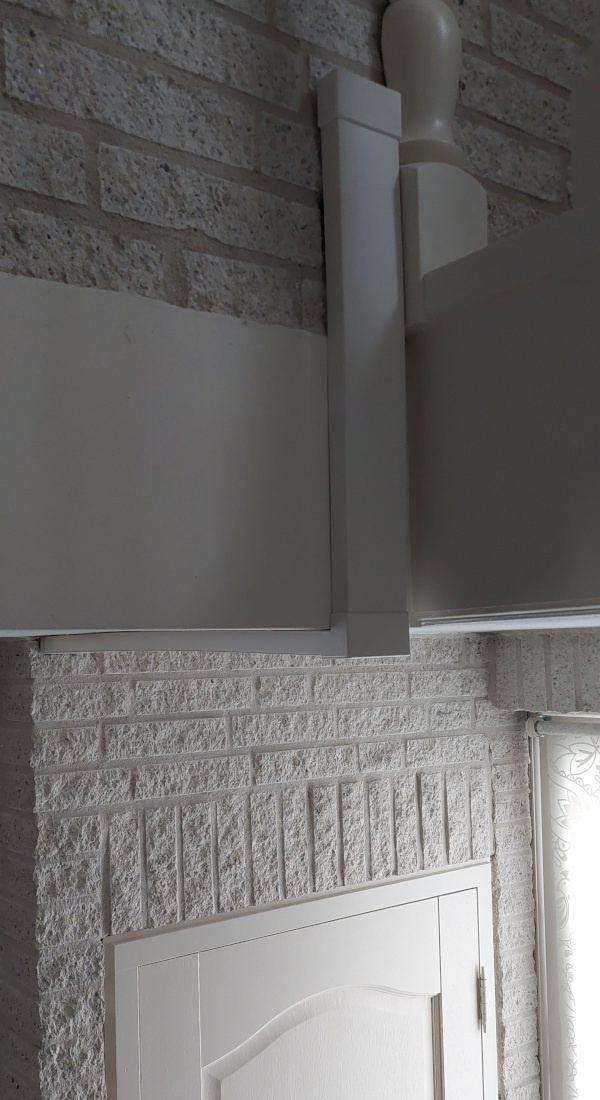

In onze nieuwbouwwoning, die binnenkort wordt opgeleverd, wil ik nog een aantal kleine wijzigingen aanbrengen voordat de schilder/behanger komt. Bij het maken van meerwerkkeuzes heb ik bedacht om die wijzigingen vooral op de blokkenwanden te gaan doen, om frezen en boren in prefab beton te voorkomen.
De binnenwanden zijn gemaakt met van die witte blokken, en afgestuct uiteraard. Ik weet niet hoe dik de wanden zijn, wat is daarin normaal bij hedendaagse woningen? 10 cm?
Stel dat ik nu een dubbele wcd op een inbouwdoos van 5 cm diepte wil boren/plaatsen, kan ik die dan 'gewoon' achter een andere (dus aan de andere kant van de wand in een andere kamer) plaatsen? Of moet ik dan echt een sleuf frezen vanaf een andere wcd-aansluiting aan de 'goede' kant? Of moet vanwege de diepte verspringen, maar mag het wel vlakbij?
Ik zie nu dat je met een sleuventrekker kunt werken in die witte blokken. Klopt dat? Het zou mijn voorkeur hebben vanwege de kosten en het feit dat je minder stof hebt op die manier.
  • Xander
Xander
@koelkast Binnenwanden van 10cm komen voor (zeker als er bijvoorbeeld keukenkasten aan moeten hangen), maar ook 7cm komt nog veel voor.
2 inbouwdozen van 5cm achter elkaar gaat hem in beide gevallen niet worden. Dit moet je ook niet willen, dat gaat namelijk een geluidslek geven. Misschien niet zo interessant tussen de hal en de bijkeuken ofzo, maar tussen 2 slaapkamers zou ik er niet aan beginnen.
In gipsblokken kun je zo ongeveer met ieder gereedschap werken. :+
  • koelkast
Xander schreef op donderdag 6 april 2023 @ 15:27:
Okido, zet ik ze vlakbij elkaar, maar dan wel elk aan de andere kant van de wand.
Aan beide zijden een sleufje maken voor de flexpijp, gat boren zodat ik 'm naar de andere kant kan brengen, met gatenboor ruimte maken en een inbouwdoosje erin. Of zijn er handiger methoden om zoiets voor elkaar te krijgen?

  • GeeMoney
  • Laatst online: 20:04
Ik ben vorig jaar in mijn eigen overkapping bezig geweest met een onderverdeler en aan de hand van jullie tips is dat toen goed gekomen :) .
Nu was ik echter bij een familielid die volgende maand zonnepanelen op zijn schuurdak krijgt.
Hij heeft daar een 2-aderige YMVK-AS kabel waar ik vandaag een onderverdeler achter geplaatst heb met een hoofdschakelaar (Hoofdschakelaar 2P 40A) met een 10A 1P+N Bkar aardlekautomaat . Hierachter komt volgende maand een 1-fase omvormer met totaal 2100Wp.
Volgens mij is dit allemaal in orde.
Omdat hij in de veronderstelling is/was dat deze buitenkabel op een eigen automaat zou zitten in zijn meterkast heb ik die toch even opengehaald.
Hier blijkt hij dus wel op een eigen 16A groep te zitten, maar helaas wel met 2 andere groepen op dezelfde automaat. Dit is volgens mij nu niet toegestaan toch?
Ook zit de kast redelijk vol en ben ik dus beperkt. Ik vraag mij af wat ik nu het beste kan doen?
Afbeeldingslocatie: https://tweakers.net/i/IZGDwb3xWJ-KNSFAnd1EbmRGhDM=/234x176/filters:strip_icc():strip_exif()/f/image/toQUuBPp7umYSLCW8yS6okyv.jpg?f=fotoalbum_medium
De automaat die uit staat zit dus de 2-aderige YMVK-AS op.
Daarnaast viel mij op dat alle groepen C-kar zijn en geen B-kar .
De hoofdschakelaar kabels lijken ook niet lekker gestript bijvoorbeeld etc.
Beltrafo is nog in gebruik ook.

@GeeMoney Nee, dat moet een eigen groep zijn in de meterkast. Maar prima ruimte voor een aardlekautomaatje naast de hoofdschakelaar toch?
Maar C-kar is wel een rare ja...
[ Voor 11% gewijzigd door Septillion op 06-04-2023 22:31 ]
  • GeeMoney
Septillion schreef op donderdag 6 april 2023 @ 22:30:
Dat lijkt de enige plek maar ik heb even snel gekeken en de aders lijken niet lang genoeg en de kabel staat al strak. Ik moet dus de kast flink overhoop halen ben ik bang?
En die extra aardlekautomaat kan ik gewoon doorbruggen vanaf een andere aardlekautomaat qua fase en nul ?
Op de plek die jij ook in gedachten hebt zie je nul aders in een klem geschroefd zitten, daar kan ik ook de nul vandaan pakken eventueel ?
[ Voor 10% gewijzigd door GeeMoney op 06-04-2023 22:36 ]
  • Septillion
  • Laatst online: 20:22
Septillion
@GeeMoney Precies de enige die korte draden heeft in dat spinnenweb?
Anders de beltrafo naar beneden en alamat bovenin?
Van die strip kan je inderdaad de N pakken. Voor de L zal je even moeten kijken of die componenten een tweede kooi hebben of twee draden mogen hebben. Of een van de fases ook via een verdeelblokje laten lopen, lijkt er nog één vrij? Ook even bepalen op welke fase het handig is de te plaatsen.
[ Voor 54% gewijzigd door Septillion op 06-04-2023 22:39 ]
  • DeHollander
  • Laatst online: 02-10-2025
GeeMoney schreef op donderdag 6 april 2023 @ 22:32:
Op de plek die jij ook in gedachten hebt zie je nul aders in een klem geschroefd zitten, daar kan ik ook de 0 vandaan pakken eventueel ?
Je kan de beltrafo naast de hoofdschakelaar zetten en da aardlekautomaat op de plek van de travo.
Eventueel kan je de automaten nog wat schuiven en zet je de aardlekautomaat in het midden.
Ik zou z`n pv automaat netjes voeden vanaf de hoofdschakelaar. Even wat vds6mm2 en wat hulsjes (enkel en twin)
Die aansluiting van L2 op de hoofdschakelaar ziet er ook niet echt lekker uit, die zou ik maar eens controleren (middelste bruine draad aan de bovenkant)
[ Voor 8% gewijzigd door DeHollander op 06-04-2023 22:40 ]
Mijn setup: Omvormer 1: 12x330wp 3960wp ZO + 6x330wp 1980WP NW - Omvormer 2: 6x370wp 2220wp ZW Totaal 8160wp Locatie Zuid-Limburg Bunde
  • GeeMoney
DeHollander schreef op donderdag 6 april 2023 @ 22:37:
Die bedoel ik ook inderdaad, die ziet er niet lekker uit.
En direct voeden vanaf de hoofdschakelaar is een goed idee maar die is nu toch al vol/bezet ?
Dan zou ik dus 1 van de bestaande automaten moeten doorlussen vanaf mijn nieuwe automaat die dan rechtstreeks op de hoofdschakelaar gaat ?
En welke aardlekautomaat raden jullie dan aan ?
Vergeten te melden maar de groep die uit staat op de foto is natuurlijk de 2 aderige YMVK-AS.
[ Voor 7% gewijzigd door GeeMoney op 06-04-2023 22:56 ]
  • Septillion
Septillion
@GeeMoney Mja, waar je doorlust is niet heel belangrijk zolang het qua aansluiting daar dubbel mag.
En rest is Hager dus zou ik zelf daar eerst kijken.
  • GeeMoney
Septillion schreef op donderdag 6 april 2023 @ 22:48:
Dan lijkt mij een 16A B-kar de juiste keuze toch? (ADA916G) .
Dan dus nog even wat 6mm2 VD-draad en hulsjes scoren.

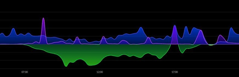

Met een twinhuls (dubbele draad) vertrekken van je hoofdschakelaar.
Ik zou de fase pakken met de laagste spanning (even meten op een zonnige dag)
En kijk even welke groepen er nog meer op die fase zitten, een beetje netjes verdelen is wel lekker.
Heb hier de zwaarste omvormer net omgezet naar de zelfde fase als de airco, zodat de grafiekjes platter worden. Had op de fase waar hij op zat te weinig constant verbruik zitten. Op de nieuwe fase zit ook nog het meeste sluip verbruik.
Verwacht een vlakkere grafiek dan hier onder te zien is (minder salderen in/door de meter)
Afbeeldingslocatie: https://tweakers.net/i/ycvADeIyuMkTxUgPPx7qpyMb8yQ=/800x/filters:strip_icc():strip_exif()/f/image/KdlW415P8TwuX75VEnyDU6av.jpg?f=fotoalbum_large
