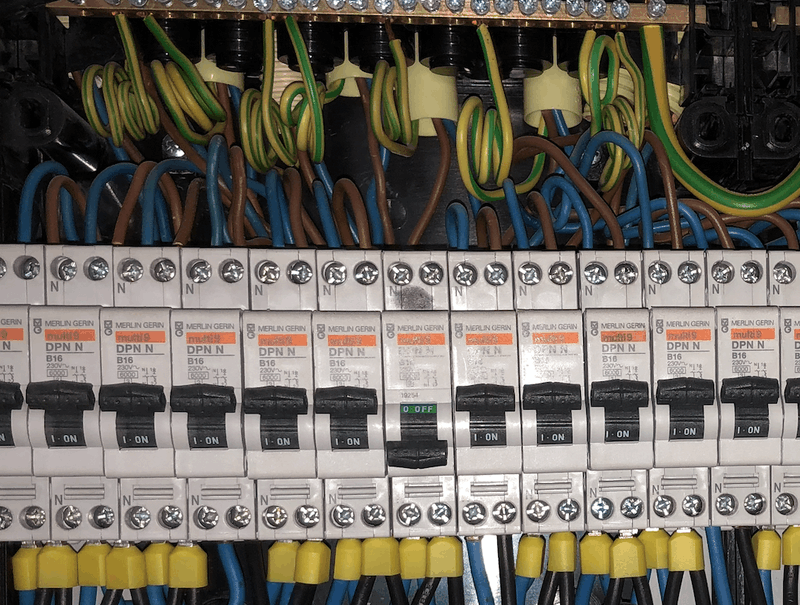

GeeMoney schreef op donderdag 6 april 2023 @ 22:28:
Ook zit de kast redelijk vol en ben ik dus beperkt. Ik vraag mij af wat ik nu het beste kan doen?
Als je toch aan de gang gaat, een extra tip, pak misschien ook het spinnenweb boven in je kast aan. Wat extra draad is fijn, maar pak een schroevendraaier en rol de extra draad wat je over hebt daar omheen... Dat maakt je kast een stuk overzichtelijker... Zie b.v. hoe ze dat bij mijn kast hebben gedaan voor de aarde.
Of is dat juist niet handig @medetweakers omdat je dan voor de fase/nul een spoel maakt?

jeeedeee schreef op donderdag 6 april 2023 @ 22:57:
Als ik me niet vergis (maar kan bron niet vinden), mag dat al een tijd niet meer ivm warmte ontwikkeling. Niet dat de huidige situatie daar nu zo veel beter voor is trouwens…
In het vorige deeltje van dit topic is aangegeven door @leonbong dat het met EMC te maken heeft:
Een ouderwetse varkenskrul.
Dat was gewoon handig als je later iets moest aanpassen dat had je tenminste nog draadlengte.
Tegenwoordig wordt het niet meer gedaan omdat je wil dat een dat een kast aan de EMC-vereisten voldoet.
Meestal heeft fabrikant hem laten testen zonder zo'n krul dus om de EMC-eisen te halen kan je niet zo'n krul hebben.
Nu is dat EMC-verhaal in praktijk natuurlijk in woonhuizen heel beperkt. Maar bij grote industrieschakelkasten kan dit echt een probleem zijn als je die vol met krullen hebt.
Originele post: leonbong in "Het grote topic voor Elektra huisinstallaties - Deel 1"
Bij jou is enkel de aarde opgekruld dus kan me voorstellen dat het dan wat minder een probleem is, maar aangezien dat ook niet meer gedaan wordt zal dat wel een reden hebben.
Welke kan ik alleen niet beantwoorden :P

Vliegvlug schreef op vrijdag 7 april 2023 @ 10:42:
EMC en Inductie, maar zoals gezegd zal het met een Aarde kabel meevallen. Echter alles eenduidig gemonteerd heeft ook wel wat.
Zelf zou ik het weghalen.
  • Lord Anubis
  • Laatst online: 12:09
Idd, een spoel! Uit den boze en mag ook niet meer.
Dus vroeguh was niet alles beter. ;)
Beter doen zoals Noutie het beschreef.

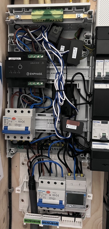

Afbeeldingslocatie: https://tweakers.net/i/_6syeqvg3k2uL5QsPIqIZjrNg_M=/x800/filters:strip_icc():strip_exif()/f/image/7q2vji8u8r3dbwUkTuTa2aZu.jpg?f=fotoalbum_large
Gelukkig heb ik intussen wel de materialen(6 mm2 draad) binnen om dit te kunnen verhelpen.
Xander schreef op maandag 3 april 2023 @ 20:09:
Wel als je de hele installatie er op aansluit en die klem niet geschikt is voor de stroom die er kan lopen.
Dat is volgens @pyth0n niet het geval, maar waarom dan die 2e draad? :P Dan zou ik er maar één verwachten.
Het is me eerlijk gezegd een raadsel waarom de meter überhaupt 2 klemmen heeft.
Dit schema staat inderdaad in de handleiding die ik online vind, maar in pagina 9 geeft hier een Fuse aan in stippellijnen, deze lijkt mij niet nodig?
Verder de rest van de meterkast:
Afbeeldingslocatie: https://tweakers.net/i/Ga86VatESyP2FiyDB4HWQopMN5o=/x800/filters:strip_icc():strip_exif()/f/image/c8vYoK11hZ44F0jEu76CKzJ3.jpg?f=fotoalbum_large
  • Makrolon
  • Registratie: September 2019
  • Laatst online: 13:51
Phyth0n schreef op vrijdag 7 april 2023 @ 15:32:
I.t.t. wat ik dacht zijn inderdaad de nul contacten gebruikt als verbinding van de hoofdschakelaar naar de aansluitblokjes, let lijkt mij op 4 mm2:
Wat een beunhazen... Dit moet je echt snel oplossen. Er hoeft maar een nul aan die meter, die kan je gewoon van een aftakblok aftakken. Vanaf de hoofdschakelaar moet de nul gewoon rechtstreeks naar de verbruikers.
13480 Wp solar | 2x Panasonic 7j met 1x 300l sww | Laadpaal installateur, pb voor een offerte

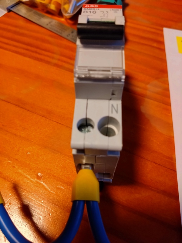

Elektramat had alleen 2x6mm2 adereindhulsen die 14mm lang zijn op voorraad.
Ik vind ze eerlijk gezegd wel iets te lang, wat vinden jullie?
Afbeeldingslocatie: https://tweakers.net/i/cXz95pD82NWqmDV_QjfCeLLReRo=/x800/filters:strip_icc():strip_exif()/f/image/3iXIWtExCrrAz6gJocwsoata.jpg?f=fotoalbum_large
De 1x6mm2 adereindhulsen zijn 12 mm en passen wel mooi helemaal in de automaat.

Soms zijn de zelfs de korte aderhulzen nog te lang, ik knip er dan met een kabelschaar een stukje af.
:| Ik zou dat zelf niet zo snel doen denk ik. Ik kan wel eentje proberen en kijken hoe netjes dat blijft, maar het is wel een krimpverbinding. Extra vervorming van het materiaal is niet handig.
Je mag bijvoorbeeld ook nooit 2x krimpen, omdat je dan de verbinding weer zwakker maakt.

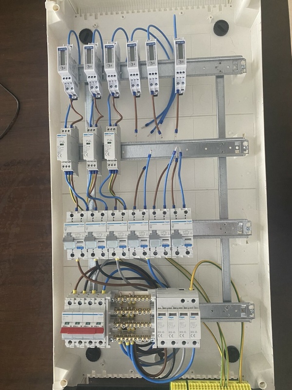

Ben een onderverdeler in elkaar aan het zetten. Het resultaat tot nu toe is:
Afbeeldingslocatie: https://tweakers.net/i/lUkJ00Ye-65tyhVCAVg4Dn1NLds=/x800/filters:strip_icc():strip_exif()/f/image/bsMrkwquv75gHoeU1jBzGbZo.jpg?f=fotoalbum_large
Zijn er nog verbeterpunten? Zelf heb ik al de volgende punten:
  1. KDN415D kamrail toevoegen (deze is in bestelling)
  2. 3 OSB's toevoegen (deze zijn in bestelling)
  3. 1 SDM 120M toevoegen
  4. Modbus kabel voor de SDM120M's installeren

Ik ben van plan om de N van de buizen die aan de bovenkant ingevoerd worden te verbinden met de N van de OSB's. De N voor de SDM120M's wil ik aftappen van het verdeelblok (KJ01B). Kan ik dit doen met 1 draad vanaf het verdeelblok en dan de nullen doorverbinden (dubbele adereindhulzen). Of hebben jullie betere suggesties?

dragonhaertt schreef op vrijdag 7 april 2023 @ 20:38:
Ik zou ze gewoon inkorten.

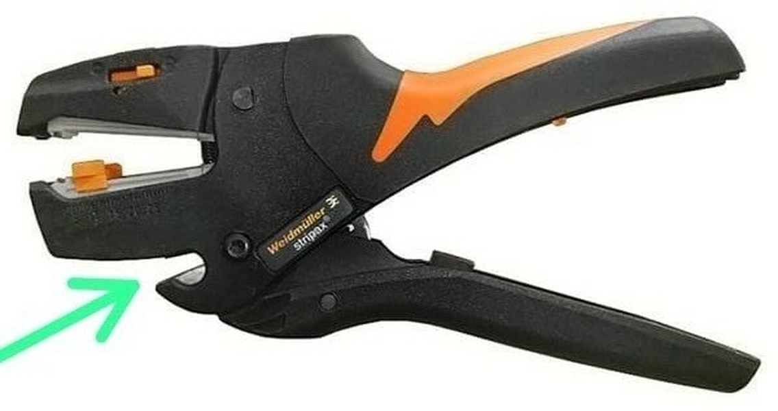

Dat doe ik meestal met het knipgedeelte van deze striptang:
Afbeeldingslocatie: https://tweakers.net/i/cpFYoCD3UjRc-k4D01TolOykstI=/full-fit-in/4920x3264/filters:max_bytes(3145728):no_upscale():strip_icc():fill(white):strip_exif()/f/image/2nyw5qlsDbQ92Eykj1Cvsfub.jpg?f=user_large
Dat snijdt het gewoon recht af zonder iets te vervormen.
Als je bang bent om de adereindhuls te vervormen moet je hem trouwens ook niet in een klem aansluiten. :+

1-fase eindgroepen moeten 2-polig worden afgeschakeld en ik zou die meters ook zeker gewoon met beide polen achter de bijbehorende automaat aansluiten.
Ik denk dat ik de OSB's en de meters andersom had geplaatst, dus de OSB op de bovenste rij. Je kunt de afgaande draden dan netjes naast elkaar op de OSB aansluiten. Bovenop de automaat of op de kWh meter kun je dan 2x 2,5mm² soepel aansluiten met een twin adereindhuls voor de nul naar de meter en naar de OSB.
Volgens deze instructiefilm van CEDEL kun je bij deze meter trouwens wel de beide nulcontacten gebruiken om door te lussen:
... ook al is dat niet volgens het schema. Zou het dan toch? ;)

@John245 Ik hou niet van onoverzichtelijke bedrading; ik zou van de hoofdschakelaar naar de linker alamats gaan, de onderste OSB op de rechter alamats, via de kamrail doorverbonden, voila, bijna geen draden, geen verdeelblok. Verder zo doorgaan, prima overzichtelijk.

Xander schreef op vrijdag 7 april 2023 @ 23:01:
[YouTube: Het installeren en aansluiten van een 1 fase kWh meter]
@Xander dan kan ik toch het makkelijkste van de OSB naar de SDM120M en de brugfuntie gebruiken, dan blijft alles netjes 2 polig.
De OSB's op de bovenste rij is een voorkeur. Maar ik bedraad graag van beneden naar boven. De OSB's op de bovenste rij betekent de SDM120M's niet beveiligd.

Het zou mijn voorkeur hebben omdat je de afgaande draden dan gewoon netjes en simpel naast elkaar kunt aansluiten, in plaats van moet prullen met de nuldraad aan de bovenkant, de fasedraad onder de rail door naar de onderkant, of zelfs de fase- en nuldraad op verschillende componenten aansluiten...
Dat kun je niet zo simpel stellen. Het is niet zo dat deze OSB alleen installatie aangesloten op de "uitgang" beveiligt, je kunt het ding ook parallel aansluiten...

@John245 Als dit alles is wat er in deze kast moet, de secundaire OSB, en de meter daar boven, recht boven de bijbehorende alamat, met 1 module brede afdekkapjes er tussen. Helemaal mooi en duidelijk.
edit: als het moet kan je ze later alsnog opschuiven.
Ik zie je punt. Ik had ook een dubbele adereindhuls kunnen gebruiken in de hoofdschakelaar en dan naar de OSB en alamats. Dat is zeer overzichtelijk.

Daar had ik ook al aan gedacht. Voorlopig is dit alles wat er in de kast moet. De eindsituatie is namelijk een hoofdgroepenkast met 4 onderverdelers. En voor de nabije toekomst voorzie ik eigenlijk alleen dat er mogelijk nog 3 groepen van de hoofdgroepenkast naar deze onderverdeler gaat (afhankelijk van hoe makkelijk dit te realiseren is)
Afbeeldingslocatie: https://tweakers.net/i/wKmP-7Erq3E2hrjmWflsdQ01zYY=/800x/filters:strip_exif()/f/image/YQINhk6agrWdXrpgRzVLehTM.png?f=fotoalbum_large
Ik heb de Eastrons wel eens open gehad en intern zitten beide aansluitingen met koper aan elkaar. Doorlussen is dus geen probleem.
PV: 49 kWp | ZB: 8kWp | WPs: 3x Pana 7J + Pana 5J + Nibe Savent + Vaillant aroSTOR + Samsung DVM S (L/L) | ESS: 90kWh/24kW + 30kWh/12kW

John245 schreef op vrijdag 7 april 2023 @ 23:43:
[...] Daar had ik ook al aan gedacht. Voorlopig is dit alles wat er in de kast moet. De eindsituatie is namelijk een hoofdgroepenkast met 4 onderverdelers. En voor de nabije toekomst voorzie ik eigenlijk alleen dat er mogelijk nog 3 groepen van de hoofdgroepenkast naar deze onderverdeler gaat (afhankelijk van hoe makkelijk dit te realiseren is)
Voor zover ik weet mogen er geen extra groepen naar een onderverdeler. Je kunt wel extra groepen in de onderverdeler plaatsen. -ÉÉN- kabel tussen hoofdgroepenkast en onderverdeler.
  • John245
  • Registratie: Januari 2020
(overleden)
onetime schreef op zaterdag 8 april 2023 @ 00:05:
Op die wijze zoals jij beschrijft was ik het ook niet van plan. Alle onderverdelers hebben een 5x6mm2 kabel. Dus gewoon 3 alamats erbij prikken. Jammer dat ze geen kamrails hebben voor 9 modules.

Xander schreef op vrijdag 7 april 2023 @ 22:51:
Ik merk al dat de standaarden in de thuisinstallatie wat minder streng zijn dan in de industrie :P
Dan ga ik gewoon lekker knutselen, met de pijpensnijder kan ik ze ook netje inkorten heb ik ontdekt.

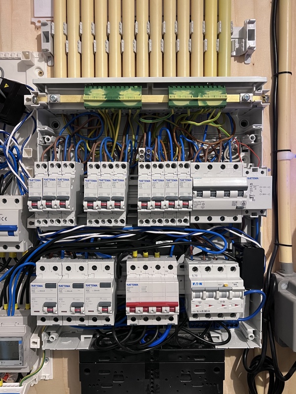

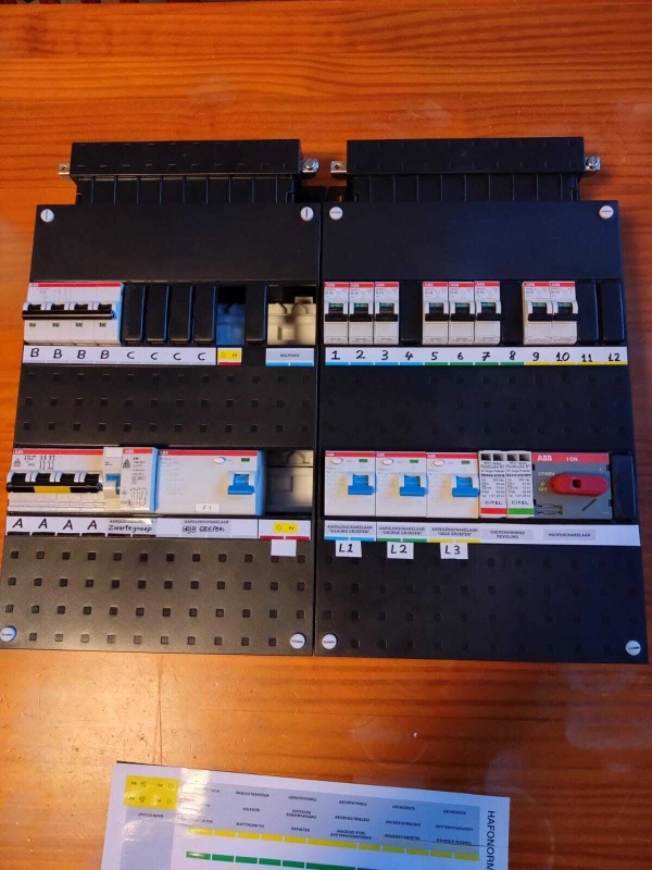

Dit zou het moeten worden, tenzij er nog hele nuttige opmerkingen zijn.
Afbeeldingslocatie: https://tweakers.net/i/BrxTgQroCcuquVq95_Gs0xZRh-A=/x800/filters:strip_icc():strip_exif()/f/image/pT36cOozRMSMDIuEWjqGSKTN.jpg?f=fotoalbum_large
  • Phyth0n

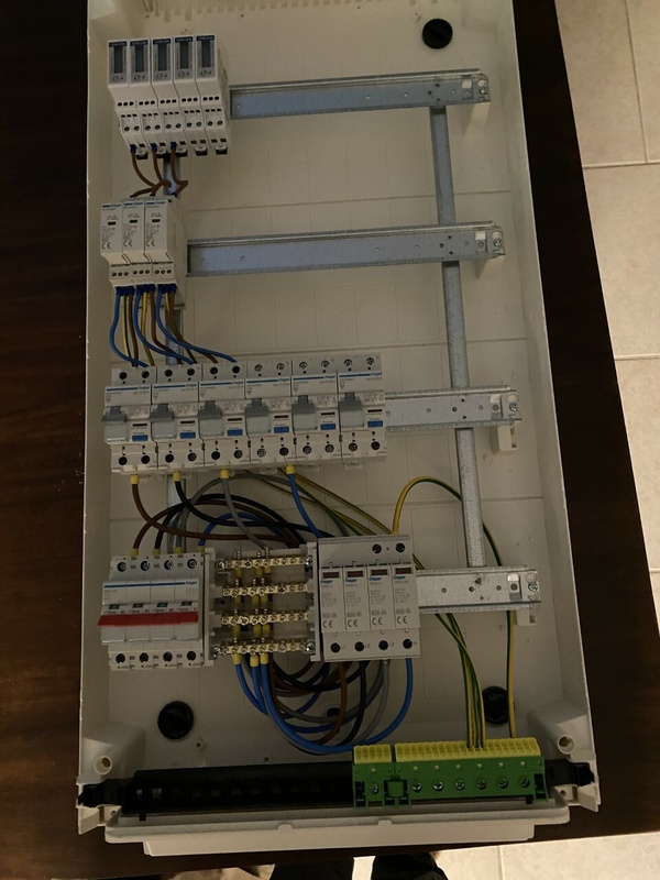

Makrolon schreef op vrijdag 7 april 2023 @ 18:01:
Opgelost, tijdens het overgaan naar de nieuwe meterkast behuizing merkte ik ook dat ik 9 van de 10 adereindhulzen van de kabels kon aftrekken. Soms lukte dit zelfs met geringe kracht 8)7, erg blij dat ik dit heb aangepakt, wel was het hierdoor een stuk meer werk aangezien ik alle adereindhulzen kon vervangen.
Afbeeldingslocatie: https://tweakers.net/i/S-KAt2EOouf8Ob1H66vZmV8dTPw=/x800/filters:strip_icc():strip_exif()/f/image/zzRf5ZC45Zf2BS6kQtKrf9vc.jpg?f=fotoalbum_large

@pyth0n Ik vind het eigenlijk nog jammer van dat Hager kastje maarja. :+
Hoe is de litze van die grondkabel links onder nu met aarde verbonden?
  • Phyth0n
Xander schreef op zaterdag 8 april 2023 @ 22:06:
Ja, zeker jammer van het Hager kastje, maar de kabel was helaas niet lang genoeg. Daarnaast werd het anders wel erg proppen met de Ct-klemmen in de nieuwe kast, iets dat ik juist wilde verhelpen in de 'grote' andere kast.
De mantel van de kabel naar de laadpaal is verbonden met het aardblokje van de nieuwe Attema kast(net onder de Alamat, niet goed te zien op de foto) welke via 2.5 mm2 verbonden is met de aardrail bovenin de grote kast.
Ja, want dan zou je de adereindhuls ook moeten vervangen als je ooit een ader wilt verplaatsen of een automaat wilt vervangen. Denk dat gezond veiligheid-verstand hierbij een rol moet spelen; te zwak, krom of beschadigd, eruit er mee.
Let wel op met het afknippen dat, afhankelijk van de keurder, een keuring hierop kan vastlopen. Maar of hij het los gaat draaien; ziet hij er één dan...

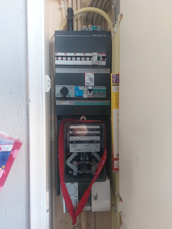

Ik heb een vraag over kosten van vervangen groepenkast.
Werkzaamheden.
1 oude kast loshalen en verwijderen inclusief hoofdschakelaar (3fase)
2 nieuwe groepenkast met uitbreiding in de meterkast schroeven en aansluiten.
(7 bestaande groepen. 1 fase)
3 PV voedingskabel aansluiten op 3fase groep.
Kast is een dubbelekast met 12groepen alamats en 1 groep 3fase koken (niet nu aansluiten.) en 1 krachtgroep voor panelen. Beltrafo. En ik zal nog een haf 4x wcd doos er bij willen zetten.(routers enzo.)
(net zo duur als een andere doos met verlengsnoertekkerdoos.)
De twee groepenkasten heb ik al en zijn voorgeconfigureerd dus uit de doos zo op de muur te schroeven. Onderkant aansluiten bovenzijde aansluiten "klaar".
Hoeveel tijd aan uren zit daar in?
5uur?
Voorrijkosten?
Uurtarief?
Ik kom zelf op 100 euro voorrijkosten en 50 euro/uur is dan 350 euro.
Klein materiaal is nihiel denk ik.
Wat stukjes (flex) pijp en wat bevestigings materiaal.
400 euro max?
[ Voor 5% gewijzigd door copykat op 09-04-2023 11:44 ]

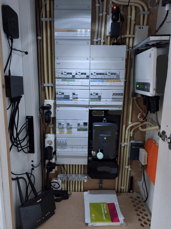

DeHollander schreef op zondag 9 april 2023 @ 10:27:
IK had dat Hager kastje vervangen door deze of zelf een met 2 rijen.
Mijn OCD kan hier niet tegen 8)7
Volgens mij kan die buisinvoer ook aan de onderkant ....
Helemaal eens vanuit het OCD standpunt, het was mij alleen geen extra ~75 euro waard.
  • DeHollander
  • Laatst online: 02-10-2025
Phyth0n schreef op zondag 9 april 2023 @ 19:40:
Denk dat mijn OCD erger is |:(
Dat Enphase kastje had bij mij wss ook in een lege kast gezeten i.v.m. de open aansluitingen aan de onderkant.
Heb helaas en gebrek aan ruimte anders maakte ik nog wat dingen anders.....
En je moet verder gaan waar ze ooit mee zijn begonnen Dan had het er ook anders uitgezien.
Afbeeldingslocatie: https://tweakers.net/i/SfcGZfazJIWUm0IydvnGU8VtuAg=/x800/filters:strip_exif()/f/image/6UeN2K1dTfv717atuoVfxKmR.png?f=fotoalbum_large
Dwars goot gemaakt voor de datakabels (moet nog een coax vervangen :X )
Afbeeldingslocatie: https://tweakers.net/i/NPi61qDU4tKa2ZtyjwzdNvNddpg=/800x/filters:strip_icc():strip_exif()/f/image/1gnv3RqIkQfFfHeBPn5qvtRS.jpg?f=fotoalbum_large

Even een supersnel vraagje tussendoor, ben me nog aan het inlezen :-)
We willen van het gas af, binnenkort gaan we van gas koken naar inductie met een 5 pit, 2 fase kookplaat, dat kwam gewoon zo uit, qua design. 7000++ nog watt uit mn hoofd?
We verwarmen met airco's woonkamer 5kw en multisplit 5.2
Dan nog een cooker 1200watt?
Stoom+oven+combimagentron zal ook wel een 2000 watt doen
Voor het verwarmen van de badkamer 600 watt infrarood paneeltje en een doostromer of een boiler (nog even over inlezen)
En dan nog de rest van de handel, lampjes, computertjes koelkastje, media endergelijke, af en toe de stofzuiger, wasmachine, droger...
Oftewel een hoop groot verbruikers die soms met elkaar aan staan., redden we dat met een 3x25a 17000watt hoofdzekering,
Of zie ik beren op de weg?
Meteen effe welkom voelen door m'n stoppekast te plaatsen :p
Afbeeldingslocatie: https://tweakers.net/i/WAQnAF5-Bid2iv5MrepHH9MLP2w=/x800/filters:strip_icc():strip_exif()/f/image/j3YAWS1dNCBlZDDbmxH1clWB.jpg?f=fotoalbum_large

DeHollander schreef op zondag 9 april 2023 @ 20:17:
Maar wel 4 verschillende soorten beugels/clips gebruiken in je meterkast? :+
  • Xander
  • Laatst online: 13:48
Xander
squareware schreef op zondag 9 april 2023 @ 23:41:
Die doorstromer kun je met een 3x25A aansluiting vergeten als je nog een beetje comfortabel wilt douchen. Maar verder zie ik niet zoveel rare dingen waarvan ik denk dat het niet moet passen op 3x25A.
Maar alles valt of staat natuurlijk met hoe je het gebruikt
Daar komt iets geheel nieuws voor terug gok ik? ;) Gezien al je uitbreidingsplannen.
Wel jammer dat je weinig breedte hebt in die meterkast. Kun je nog de hoogte in?
  • DeHollander
Xander schreef op zondag 9 april 2023 @ 23:59:
Scherp, dat is dus z'n puntje. Zag ook op de foto een kapotte spijkerclip zitten :X
Wat @Xander zegt, je heb weining uitbreidings ruimte te zien op je foto.
Heb je je huidige groepen al uit geschreven wat er nu op zit aan gebruikers?
Ik had geen problemen met ruimte in de kast maar wel met outdated groepenkast die "even snel" moest worden vervangen ivm zonnepanelen. Waar ik in die berekening vergeten was rekening te houden is straks is alles ledlamp dus verlichtings aansluitpunten zijn geen 50watt of meer meer. Hoogstens 10watt en de meeste wandcontact dozen krijgen ook geen grote stroom verbruikers meer. (behalve als je een airco of IR paneel in een bestaande WCD stopt.)
Voordeel van meer groepen is overzicht wat is geschakeld door wat en toekomstige uitbreidingen kunnen er bij zonder je meterkast opnieuw aan te passen.
Nadeel is meer groepen heeft meer kastruimte nodig en kost geld. Ik vind overigens alamats handiger met hun selectieve uitschakeling op aardlek wat nog meer ruimte kost en geld.
ik weet niet wat nieuwbouw huizen tegenwoordig aan aantal groepen heeft maar stuk of 10 zal wel kloppen.
Meeste is voor keuken en verwarming, water en huis.
1 groep voor je zonnepanelen om wat stroom terug te verdienen.
In principe kunnen tegenwoordig al je lichtpunten op 1 groep samen met de slaapkamer WCD's waar vermoedelijk geen dikke stereotoren meer op aangesloten word. :P wel een groot nadeel als je groep snacht's uitschakeld is alles donker. (accu noodverlichting is dan wel een noodzaak.)
Misschien kan je wat reorganiseren in je groepverdeling om "groepruimte" te maken voor je groot verbruikers? Dan kan je misschien je gewenste uitbreidingen nog in je meterkast proppen.
(ben overigens niet op de hoogte of dit zonder restricties mag (behalve wattage))

@squareware Inderdaad, afgezien van doorstromer kan dat wel. En of dat de extra vast recht waard is... Laat staan als we naar een bandbreedte tarief zouden gaan.
En kon je echt ruimte te kort om de meterkast zou je een onderverdeler kunnen gebruiken.
Eens met @Xander hierboven.
Dat kan allemaal gemakkelijk op 3x25A, maar die doorstromer moet je niet willen. Dan beter in een warmtepompboiler investeren.
Over de belastbaarheid van 3x25A: Kijk eens in de warmtepomptopics. Daar draait iedereen full-electric op 3x25 en dat gaat probleemloos.
Hier monitor ik het verbruik ook nauwkeurig, en ik kom (ook met de korte pieken van bijvoorbeeld de Quooker) nooit boven de 20A op een fase.
Totaal van alles fasen komt op 99% van de dagen niet boven de 5 kW. Ik heb slechts 1 keer een piek van 8 kW gezien. Nog genoeg ruimte tot de 17 kW dus, maar je moet uiteraard de gebruikers wel netjes over de fasen verdelen.
Ik zie voor eventuele uitbreiding wel serieuze ruimteproblemen in je meterkastje trouwens. Kun je die niet op de een of andere manier breder maken?

Dit is nu de buitenkant geworden.
Afbeeldingslocatie: https://tweakers.net/i/ZB1xIFtW7Xuae31QwoNvetXFGi4=/x800/filters:strip_icc():strip_exif()/f/image/5MWEeWogddQOY9z3utWXqzJZ.jpg?f=fotoalbum_large
Vanmiddag nog even wat kammen ophalen en dan de binnenkant afmaken. Daarna mag hij de doos in tot ik hem kan installeren.
De Beltrafo en PV groep moeten uit de oude kast komen.

Update, de beide kasten hangen eindelijk. *O*
Maar ik word langzamerhand helemaal debiel van de verschillende meningen/adviezendit is fout dat had anders gekund. Van de vakmensen die over de vloer komen... -O-
Ok 12 alamats is overkill. Dat besef ik maar ach ik had de ruimte en selectivity in uitschakelen is veel belangrijker dan groepen vol gooien tot 3680watt.
Feitelijk door led verlichting is je nominaal verbruik in de kamers in je huis gezakt tot 10% van vroeger. Zelfde geld voor pc's en tv's niemand heeft meer van die 600watt plus desktop kasten op hun kamertje of plasma's gladbakken. De stereotoren is ook op de vuilnisbelt bij de meeste. Dus je gehele 1e en 2e etage op 1 groep kan makkelijk. Nu zijn t groep 4, groep 3 groep 2 en beneden groep 5. Soit zal ir panelen moeten kopen om die groepen even te mazen.
Enige wat echt stroom vraagt is ovens, kookplaten, vaatwassers, wasmachines, drogers.
En elektrische boilers en verwarmings elementen. /airco's. En je electrische auto als je die hebt.
Koelkasten/vriezers in mindere maten.
Je reciever met 6x 100wat speakers op vol vermogen 8) oOo #ruzie met je buren in no time.
-O-
Allemaal waar en dus tel je aansluit waardes in je keuken op, plus 1 voor je wasmachine/droger combi en 2 groepjes voor je Wcd's en verlichting in huis en je bent er wel. Ik denk ach groepke meer of minder is altijd fijn met uitbreiden in de toekomst. Keuze vrijheid.
Maar waar ik nu helemaal debiel van word is het 2p kook groep vs 3p. (1 maakt niet uit sluit gewoon 1 fase niet aan heeft zelfde ruimte nodig als 2 1p+n 's gekoppeld dus d:)b
Ander: Je moet met een 2p plaat twee groepen koppelen en niet op 3p zetten dat mag niet......
Of configuratie main groepen kast en PV beide 3fase met een 5x4mm, ja overkill in mm maar als t ligt eet t geen brood en als je boven meer groot verbruikers er aan koppels in de toekomst hoef je niet te denken word mn kabel niet te zwaar belast.
Zonnepanelen een zegt C20 automaat 3p+n dan 5x4 naar boven dan hoofdschakelaar(4p) dan B16 300mA alamat 3p+n dan je qrelais en dan pas je kabel er op. (dit heb ik gekocht en geconfigureerd.)
Tezwaar? Ja indien alleen 12A panelen er opzit. Again toekomst warmtepomp oid zou het kunnen nodig hebben. Op advies geconfigureerd.
Mensen over de vloer: Nee je mag geen 2 hoofdschakelaars hebben. Eh want? Toch makkelijk duidelijke afkoppeling?
En je moet eigenlijk alleen een automaat beneden hebben voor die panelen.
Haal die 20c automaat er uit plaats die aardlek automaat 16 300mA beneden laat boven alleen het qrelais het regelen. (aka sloop de 2e hoofdschakelaar er uit.)
8)7
Dus:
Mijn vraag is wat is "tweakers" config als in vind ik leuk om te hebben config en wat is noodzakelijk volgens nen1010 en wat is wenselijk om nog wat flexibiliteit in te bouwen voor later zonder overkill.
Die 12 alamats begrijp ik: mijn keus om er 2 meer te plaatsen dan de 10 die ik misschien maximaal nodig heb.
De overspannings beveiliging type 2, zinloos zegt de 1, de ander zegt kom ik alleen tegen in bedrijven met grote servers enz.
Ik dacht ach als hij nooit aangesproken word dan is dat fijn=> geen schade.
Als hij ooit aangesproken word dan heb ik geld bespaard door anderes door overspanning gefryde huis apparatuur. Dus die opmerkingen snap ik en is prima. Logisch en beredeneerbaar.
Maar dat hoofdgroepen kast en PV kast verhaal word ik een beetje draaierig van. :S
Setup is 3fase beneden, 3fase boven en 3fase qrelais voor gelijkere verdeling over de fases bij zonnige dagen.
Optie 1 op zolder ooit een WP, EB, HybridCV, Airco/ cold hot unit. Of IRpanelen als bij verwarming.
2x 1p+n los van onder (groep11 en 12)
1 ruimte om een extra 3p+n automaat te plaatsen in de PV kast.
Weet nu nog niet wat er komt maar dat als de gasgestookte HR CV vervangen moet worden zal het niet weer een gasgestookte unit worden dat weet ik wel.
Optie 2 electrische auto.
Beneden ruimte om die een automaat in de groepenkast te plaatsen. ( iets met extra kast voor de omvormer naar DC enz. )
(alle bestaande groepen hebben aarde tot de centraaldoos. Dus ik kan geaarde wcd's maken zonder frezen *O* (was in de oude kast weg gepropt.)
Groepje extra naar garage.
Wat selectievere verdeling van keuken apparatuur.
2groepjes extra plus 3fase perilex.

heren ik snap het de tekst is verklarend maar niet helder beetje zoals mijn hoofd is op dit onderwerp :+
De vraag gegevens:
Meterkast met groepenkast 3fase.
5x4mm kabel( op advies hier geen 5x2.5mm) van meterkast naar zolder waar een andere kast hangt de PV genoemd geloof ik.
Hier in zit het 3 fase Qrelay in van de Enphase zonnepanelen. Hierop word de kabel aangesloten die van de panelen en micro omvormers afkomt.
Waar het nu warrig word door diverse kanten is.
Wat zet ik beneden in de GK aangesloten op 3fase tussen de hoofdschakelaar en de voedingskabel naar boven, de 5x4mm?Nu zit er een C20 automaat. (gedaan op advies hier ivm toekomstige uitbreiding van ( misschien 3fase? Of 3 keer een 1fase groep) Warmtepomp of iets van dien aard.
Vraag is die C20 goed of niet?
aan de andere kant zit dus eerst een 4polige schakelaar aan de kabel vast, aka "hoofdschakelaar." Als hij beneden gezeten had. Nu is het een ik schakel de kast spannings vrij van onder niet van de panelen!. (kan ook met de C20 maar die kan iemand perongeluk weer omzetten. En ik had hem over van de kast beneden.
Vraag mag dit en is het aan te raden?
Tenslotte ook weer op advies hier een aardlek automaat 16A 300mA te plaatsen. Vanwege risico op overstroom panelen? 12A max nominaal 8 (4100kwh/jaar) en je kan de panelen los koppelen van je eigen net. Dus met hoofdschakelaar onder voeding losgekoppeld en met aardlekautomaat afgeschakeld is zonnepanelen losgrkoppeld, beide betekend PV kast tussen in spanningsloos.
Word gezegt moet alleen maar beneden afgezekerd zijn. Dus in de hoofd groepenkast C20 er uit C16 300mA er in.

@onetime sorry dat ik je aanroep maar ik heb even mijn post gerelateerde antwoorden via zoekfunctie terug gelezen om te zien of ik dingen verkeerd geïnterpreteerd heb. Op zich valt dat wel mee denk ik.
Ik zal het zo duidelijk mogelijk op een rijtje zetten. #lange post 🙂( het is geen verwijt naar iemand maar ik heb nu t gevoel dat ik een wedstrijd speel waar de spelregels elke keer veranderen afhankelijk van wie ik spreek.)
Advies 1: (Habbekrats.)Laat in-kast WCD's weg en zet er een losse naast. Gedaan heb nu op de 1 socket een 6 socket aangesloten voor alle routers enzo. Logisch advies.
Advies 2 : Jou advies kies ABB, aangenomen ook al omdat ik tevreden was met mn oude huis installatie. ABB is het geworden. Logisch advies.
Vraag van TGEN : Waarom overal aardlek automaten? Voordeel selectiviteit in afschakelen bij aardlekfout. (zal vaker gebeuren dan 16A plus afschakeling zeker gezien het feit dat de originele groepindeling nu niet vol is kwa vermogen. 75w per lichtpunt en 100w per wcd als rekenmethode is achterhaalt door led verlichting en weinig groot verbruikers meer in je slaapkamers. Vandaar mij andere post dat voor 16A groepbelasting te halen je bijna 3 groepen zou kunnen samenvoegen.)
Vraag van jou: Kookgroep 2p of 3p? Antwoord aardlek b16automaat. Ook al is de gekozen inductieplaat nu 7400watt en 2p aansluiting. (ook weer verwarring want elektricien zegt wij doen altijd 2p kookgroep want dat is 9 van de 10keer voldoende.) vraag nu is: Gewoon perilex 2p aansluiten op de 3p automaat mag toch?
Ik mag toch gewoon een 3fase perilex wanddoos laten maken waar de 2p stekker in gaat?
(ik ben uitgegaan van je opmerking )
onetime schreef op woensdag 15 maart 2023 @ 10:27:
@copykat Voor de zekerheid; die inductie "kookgroep" is toch wel een 3fase -kracht- groep?
Een kookgroep (2P2N) hoort niet in een 3fase kast.
Gamer dénis advies van sander vunderink ook opgevolgd. Klopte zeker.
Septilion vroeg over de b en c karakteristiek.
Zonnepanelen hebben voor zich zelf geen 3fase nodig. Max12A. Wel genomen omdat ik op zolder vermoedelijk wat electrische grootverbruiker krijg in de toekomst zoals een WP of zoiets.
Dus op advies van hier niet alleen 3fase enphase qrelais maar ook een 5x4mm kabel gelegd om onder andere minder risico te lopen op de Nul kwa stroom (over)belasting kost niet veel meer dus kabel ligt er.
Tot hier is het voor mij simpel en duidelijk advies. De overdaad aan groepen (12) is gevalletje van ach ik heb de ruimte en doel was toch al niet om alle groepen maximaal te vullen tot 3680watt maar flexibiliteit te hebben en selectiviteit van afschakelen te houden.
Maar nu word het me wat verwarrend door input van diverse uitvoerders/dienstverleners.
Om te beginnen schijnt een B16 300mA aardlekautomaat speciaal voor zonnepanelen te zijn. Iets met piek stromen? Een B16 30mA was blijkbaar ook prima. Vraag maakt dit uit? Of is het prima als het die 300mA is? (deze zit nu boven in de pv achter een hoofdschakelaar.) hier uitgelegd door Septilion.
Septillion in "Het grote topic voor Elektra huisinstallaties - Deel 2"
Hier komt ook die 20A beneden vandaan.
In de post's gaat t vanaf hier ingewikkeld worden met fase verschuiving en nul stromen dus ik die 5x4mm er in geplaatst ondanks dat de 2/3 mensen die langs kwamen zeiden van over dimensie totaal niet nodig. Mijn redenering was ik kan er straks niet meer bij zonder veel sloop werk dus liever te zwaar dan achteraf toch te licht. Logisch en niet een probleem.
Reacties van de mensen over de vloer dit is overkill en ik zou het anders doen schuif streep change.
Uiteindelijk zelf de groepenkast besteld en vastgehouden aan de C20 5x4mm B16.
Ik begrijp dat de c20 alleen als ik boven nog wat zwaarverbruikers toevoeg op de pvkast aangesproken zou kunnen worden en anders alleen als mn 5x4mm kabel kortsluiting krijgt.
Maar het zit er nu in dus beter toch om te laten zoals het is? Of moet ik nu het terug brengen naar de b16 300mA naar beneden halen geen automaat boven zolang er niks anders op de PV aangesloten zit en de c20 opslaan voor indien nodig later?
Wat het nu geworden is is dit:
Afbeeldingslocatie: https://tweakers.net/i/-bOHTfxW-Dp5PUCutv3fTawJFsA=/800x/filters:strip_icc():strip_exif()/f/image/qYHbDG11xZKKszKTKsimVmBC.jpg?f=fotoalbum_large
Note de 5x4mm zit perongeluk op de 3fase kookgroep (installateur heeft zich vergist.) en moet nog naar de C20 verhuizen.
Oorspronkelijke groepen gewoon 1 op 1 terug gezet.
Bij gekomen:
- 3fase B16 voor inductie die in eind dit jaar aangesloten word. (huidige fornuis aansluiting word verwijderd voor de 5x2,5mm kookgroep.) en ik kan dan die groep weer terug brengen als koelkast plus extra utility wcd (zo'n grillplaat ding bijv. Tosti ijzer dat spul. Andere groepen(2 en 3) bevoeden de WCD's die er al zijn.
- 2 extra groepen voor in de keuken. Inbouw espresso machine, 60x60cm combi oven.
(misschien kan de espresso machine en koelkast op 1 groep (ik geloof 2200watt en max 800watt?) houd ik nog 600watt over.)
- 3 fase c20 voor de PV waar de zonnepanelen op zitten.
- beltrafo, nu op groep 11 aangesloten. (groep 4 is mn 6xstekker aan de zijkant.) ik zou die later op bijv. groep 4 willen aansluiten omdat daar ook de desktop en nass'en en switchen op komen in pc kamer.
Enige op gr4 is de zuid slaapkamers 1e en de zolder slaapkamers plus MV. (meganische ventilatie.)
- groep naar garage voor geaarde wcd's voor klussen.
Vrije kast ruimte voor de autolader te koppelen aan de 3fase. En onder de ABB kast nog ruimte voor de DC dingen van de autolader waar ik geen weet van heb wat dat zou moeten zijn en of dat daar moet zitten of gewoon buiten aan de muur.
Heb ik ergens een fout gemaakt? (ok overspanningbeveiliging is overbodig in 99% van de gevallen.)
Ondanks dat iedereen hier over de vloer roept dat ik gek ben en een fabrieks/kantoor kast heb
Heb ik zelf t gevoel dat misschien de 3fase groepen wat overdone zijn maar daardoor wel flexibel zijn voor toekomstige aanpassingen die nodig zijn om van het gas af te kunnen.
Is mijn gevoel correct?
Meterkast indeling buiten de groepenkast.
Rechter zijde meterkast komen de router en utp's binnen. (over 2 jaar glasvezel dus wat ik dan krijg aan apparaat weet ik niet.)
Onder de plank zit gasmeter en watermeter. En daaronder in de kruipruimte komt de kpn uit een hoofd pijp zetten samen met de oude centrale antenne coax.
Sorry voor de lange post maar dit was effe nodig.

jadjong schreef op woensdag 12 april 2023 @ 10:55:
De automaten zijn gekoppeld en iedere automaat heeft een blauwe draad naar het betreffende apparaat.
Voor zover ik weet zorgt die koppeling er alleen voor dat je de beide automaten in één handeling kunt uitzetten. Ik dacht niet dat de tweede automaat ook wordt uitgeschakeld als de eerste tript. Beetje vergelijkbaar met de gekoppelde groepen als je nog smeltzekeringen hebt. Daar zorgt de mechanische koppeling tussen de lastscheiders er ook niet voor dat de tweede zekering ook smelt als de eerste gaat.
Maar ik hoor graag als ik het fout heb.
  • jadjong
Door ze te koppelen met een pen trekt de ene ook de andere mee omlaag.

mcDavid schreef op woensdag 12 april 2023 @ 11:15:
Dan nog kun je 2 nuldraden naar je keuken trekken.
Daar heeft die klant (met een 3x25A aansluiting) helemaal niets aan. Als je met die klant mee wilt denken trek je drie fasedraden (uiteraard netjes bruin-zwart-grijs, zodat je ook in de keuken nog kunt zien welke draad van welke fase is), zodat die klant ooit zonder dat er nog draden getrokken moeten worden kan upgraden naar een 11 kW kookplaat.

jadjong schreef op woensdag 12 april 2023 @ 12:21:
Heb je daar een foto van? Ik ken alleen het plastic kapje dat je op de hendel klikt.
  • mcDavid
  • Laatst online: 18-10 15:11
Out.of.Control schreef op woensdag 12 april 2023 @ 13:48:
De implementatie verschilt per merk, maar dat kapje doet precies het zelfde.

  • jadjong
Hager, Schneider en Eaton hebben voorgemonteerde kookgroepen. ABB met busboard heeft het los omdat je waarschijnlijk niet twee automaten tegelijk in de rail kan klikken.
