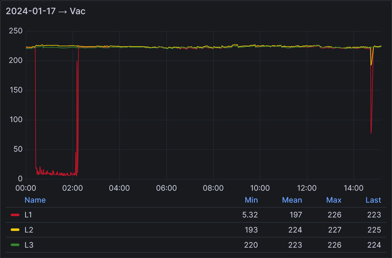

Vannacht heeft in onze wijk een stroomstoring van 6192s op L1 plaatsgevonden; bevestigd door Enexis en mijn eigen logging. Ik kwam hier achter omdat ik wakker werd van het resetten van een aantal apparaten (o.a. DECT telefoon) en het aangaan van alle Hue lampen in de woonkamer en keuken.
Ik heb mijn groepenkaart geraadpleegd waar de slaapkamer op L3 zit. Het is onmogelijk dat L3 uitgevallen is omdat dan al mijn servers ook uitgevallen zouden zijn en dat is niet het geval. Ik denk dus dat de groepenkaart niet klopt en wil uitzoeken of dat zo is of dat er een andere verklaring is.
Nu de vraag: hoe kan ik erachter komen op welke groep de slaapkamer zit zonder L3 uit te zetten?

Aan de tweakers die op mijn post reageerden: terwijl ik antwoorden aan het intikken was, viel in de hele wijk weer de spanning weg, deze keer op L1 en L2. De onderbreking was maar heel kort. Enexis gebeld die aangaven dat er zwaardere zekeringen geplaatst waren i.v.m. de "vele warmtepompen". Dit moet dus gepland geweest zijn maar op de Enexis site is daar niets van te zien.
Deze keer dus wel al mijn servers onderuit, dus moeten die op L2 zitten i.p.v. L3 (L2 is er vannacht niet uitgegaan). Kent iemand een aanpak om er achter te komen op welke fase een WCD zit zonder de spanning er af te halen?
Hierbij mijn logging van vandaag:
Afbeeldingslocatie: https://tweakers.net/i/VEuXQXz9lRvuY3VBYesTe4HYhWA=/800x/filters:strip_exif()/f/image/O8FKJzoLQoNHEH9pRbfDsYlW.png?f=fotoalbum_large

@cville Draden volgen zodat je weet wat samen op een fase zit. Meeste kasten is het in ieder geval makkelijk te zien wat samen oo een aardlekschakelaar zit (uitgaande van 1-fase aardlekschakelaars).
Om te controleren of jouw definitie van L1 overeen komt met de definitie van L1 van de meter:
- Pak een waterkoker (of andere heftige gebruiker)
- Druk die in een stopcontact waarvan jij nu weet dat het je L1 is
- Lees stroom per fase uit van je P1
- Op welke fase zat de piek?
- Herhaal een keer voor L2
- Wat overblijft is dus L3
Wil je ook weten of je tekening van de groepen goed is ontkom je er niet aan om wat uit te zetten.
Eerst even een opgeheven vingertje: je zou niet zo moeilijk moeten doen over de spanning eraf halen. Dat moet je sowieso regelmatig doen om je aardlekschakelaars te testen, en je moet het steeds doen bij werkzaamheden. Als het zooooo vervelend is als de spanning even uitvalt vanwege bijvoorbeeld servertjes, dan ga je waarschijnlijk risico's nemen die eigenlijk niet horen. Denk eens aan een UPS als zelfs een korte stroomuitval echt niet acceptabel is, dan kun je een verlengsnoer pakken en gewoon even omprikken naar een andere groep.
Dan een antwoord: de spanning meten ten opzichte van de andere fasen. Met een verlengsnoer en een multimeter kom je een heel eind. Meet je op twee verschillende wcd's 230 V ten opzichte van de nul, maar ongeveer 0 V tussen de fasecontacten onderling, dan is het dezelfde fase, is het 400 V, dan is het een andere fase. Uiteraard werkt dit alleen als je de wcd niet bezet is door een stekker (of als het zo'n oude ondiepe ongeaarde wcd is waarbij je de pennen van de stekker kunt aanraken als de stekker niet volledig in de contactdoos zit :P).
  • marcop23
  • Laatst online: 12-11 22:19
Als je wil meten of twee draden van dezelfde fase komen, kan je ook de spanning tussen de 2 meten. 0V is dezelfde fase, 400V betekent verschillende fases.
