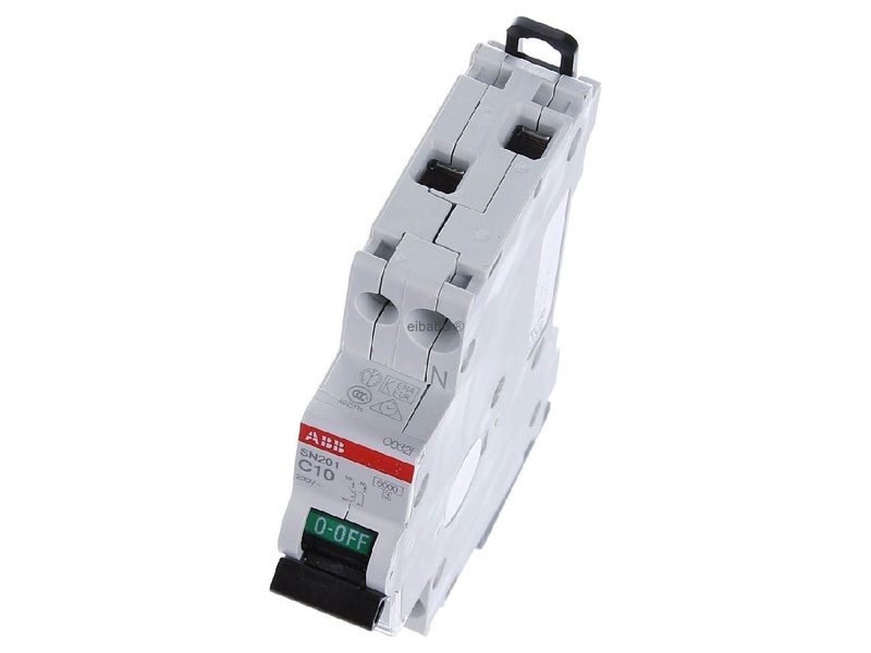

Goedendag,
Zet je bij een ABB SN201 de draad uit de aardlekschakelaar en de kamrail onder de zelfde schroef?
zo ja, is er dan nog een praktische optie welke je aan de zichtzijde doet?
alvast bedankt

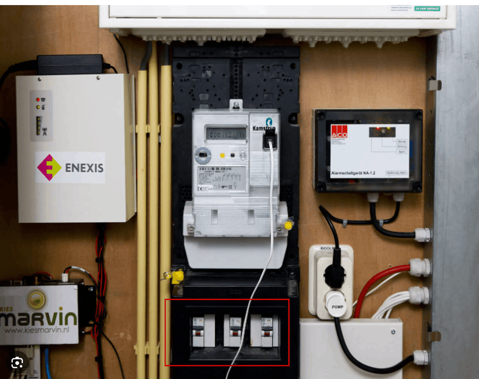

Even snelle vraag: hoe lang en met hoeveel kan je de smeltzekeringen van de netbeheerder overbelasten?
Ze hebben hier op de bouw nu 3x 3kW kachels neergezet maar onze woonunit verbruikt ook regelmatig en langdurig 3kW per fase (verwarming, boiler, etc).
Iets zegt me dat ik dan straks ineens in de kou zit.

Hangt er van af of die verdeelkast nu buiten staat of binnen naast een kachel.
  • devino
devino
Hoogspanning of Hoge spanning?
Het zijn smeltpatronen, daar kan je prima de curve van vinden op internet dus welke smaak aansluiting heb je? Voor langere overbelasting kan het wel schelen of je al vaker lang hebt overbelast of nog nooit. Dwz of het smeltdraadje al aangetast is

Bouwkast aansluiting staat buiten in de sneeuw :D Dus dat is gunstig.
Denk dat de overbelasting tot nu toe meevalt. Maar merk dat de bouwvakkers de kachels iedere keer terug op vol vermogen zetten. Snap ik wel want het huis moet opwarmen.
Zitten van die langwerpige zekeringen in Hager Nh 500V/25A
Hmm bedenk me net nog dat 1 mogelijk wel aangetast is. Bij het aansluiten is er kortsluiting geweest waarbij er 2 zijn doorgebrand en de 3e belast is alsof er 3 fases beschikbaar waren.

Dus als ik het goed begrijp heb je een 3 fase aansluiting
3x25A
en de bouwkachels staat eigenlijn continu aan en de huisbelasting varieert, maar komt ook regelmatig op 3KW per fase uit.
Totaal zit je dan op 6 KW per fase max, wat dus dus net rond de max van je aansluiting (25A) zit.
Smeltzekeringen kunnen vrij lang iets boven hun max waarde worden belast zonder dat ze uitschakelen. Als je de karakteristiek van de zekering kunt aflezen dan zou je de curve kunnen opzoeken. Dan weet je wat de fabrikant op geeft voor de betreffende zekering.

Was al druk aan het zoeken, maar Hager laat dat niet zien bij hun producten. Zal wel ergens anders staan. Van wat ik zo wel kon vinden praat je over minuten ipv uren of dagen, dus dat is wel zorgelijk.
Probleem is vooral dat we wel eens boven die 6kW per fase kunnen komen. Met een elektrische boiler, radiatoren, airco (voor de bulkverwarming), maar ook huishoudelijke zaken als kookplaat of oven zit je daar al snel.
Zonder die bouwkachels was er geen probleem.

Ethirty schreef op maandag 4 december 2023 @ 15:40:
Ethirty schreef op maandag 4 december 2023 @ 16:11:
https://assets.sc.hager.c..._gg_690v_tsn.pdf?la=nl-nl
30A voor een 25A patroon staat niet eens meer in de grafiek. Dan heb je het dus al over (ruim) meer dan 4000s.

Ga je hem echt flink overbelasten. zeg een 40A per fase dan spreek je over pak en beet 3000s (50 min)
Bij 50A zit je op 500s (8.3 min)
Dus bij een zeer kleine overschrijding hoef je je echt geen zorgen over te maken.

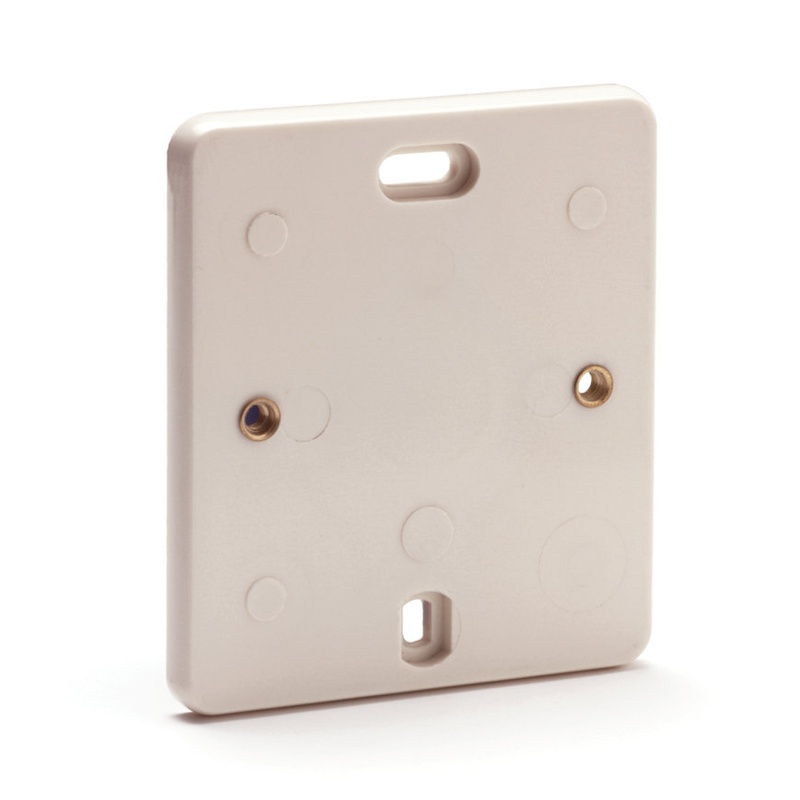

Tja, zo zit dat met die spot ook als je hem tegen een houten plafond monteert.
Raar eigenlijk he. Schroef je schakelmateriaal op hout, dan hoort daar een montageplaat tussen:
Afbeeldingslocatie: https://tweakers.net/i/EyGbEaHE7kk3xijp3YwSjq2RXv4=/800x/filters:strip_icc():strip_exif()/f/image/iLTGcpxavq9Atlqr2eKzAl4C.jpg?f=fotoalbum_large
Maar schroef je een armatuur tegen een houten plafond dan hoor je niemand. :S Enige verschil is dat je met schakelmateriaal tijdens normaal gebruik vonkvorming kunt krijgen, een schakelaar vonkt in principe altijd bij bedienen, een stekker insteken of uittrekken wil ook wel eens vonken met bijvoorbeeld een laptopadapter of draaiende stofzuiger. Jouw lasklemmen gebeurt normaliter niets mee.
Maar pak je NEN1010 erbij dan deugt ook het armatuur met open achterzijde natuurlijk niet.
Elektrisch materieel zonder achterplaat mag niet rechtstreeks zijn gemonteerd op een montageoppervlak, tenzij is voldaan aan de volgende voorwaarden:
— spanningsoverslag naar het montageoppervlak kan niet optreden en
— verspreiding van brand tussen het elektrisch materieel en een brandbaar montageoppervlak kan niet optreden.
Indien het montageoppervlak niet van metaal en niet brandbaar is, hoeven geen aanvullende maatregelen te worden getroffen. Anders kan aan deze eisen worden voldaan door een van de volgende maatregelen:
— indien het montageoppervlak van metaal is, moet dit zijn verbonden met de beschermingsleiding of de beschermende vereffeningsleiding van de installatie, zoals is aangegeven in hoofdstuk 41 en 54;
— indien het montageoppervlak brandbaar is, moet het materieel hiervan zijn afgescheiden door een geschikte laag isolerend materiaal met een code voor de brandbaarheid HF-1 volgens de NEN-EN-IEC 60695-reeks.
Dus eigenlijk zoek je een montageplaat voor je verlichtingsarmatuur.
Inbouwdozen ondieper dan 30mm heb ik nooit gezien.
Ik zou zelf kijken of je zoiets in het armatuur kwijt kunt:
Afbeeldingslocatie: https://tweakers.net/i/iGtWlA3Jab84bKvg5xEgsfTHUoM=/800x/filters:strip_icc():strip_exif()/f/image/OHwve4USSvI9MJNpMxLsoQxu.jpg?f=fotoalbum_large
Eventueel met een frees wat extra ruimte maken in de achterwand.
De verbindingen in een doosje maken en dan heb je je best wel weer gedaan denk ik...

d_klijnsma schreef op maandag 4 december 2023 @ 11:02:
Goedendag,
alvast bedankt
Ja.
Kamrail aan de voorkant, draad erachter.
Afbeeldingslocatie: https://tweakers.net/i/5WOUjLpRtetK_TdNjNddPbV9JKA=/800x/filters:strip_icc():strip_exif()/f/image/zyVDYJ9uWcMtJVPPICulH9HR.jpg?f=fotoalbum_large
Bij dit type klem is de voorkant "vast", de achterkant komt naar voren met vastdraaien. Als je de draad voor de kamrail zou doen trek je de kam scheef.

Ik had enexis nog gevraagd om automaten te plaatsen bij de verhoging naar 3x25A.
Maar dat kan blijkbaar niet omdat de kabel die in de grond ligt daar niet voor geschikt is.
Ik snap dat niet helemaal maar het zal wel zo zijn.
Onderstaande is voorbeeldfoto van wat ik graag wil; ik heb daar gewoon een gesloten kastje waar de (smeltzekeringen? in zitten)
Afbeeldingslocatie: https://tweakers.net/i/Ioy3PCodmgYaDFEFnVYZoAQetN0=/full-fit-in/4000x4000/filters:no_upscale():fill(white):strip_exif()/f/image/To5eWOYmtdP04cOe7T6siLFI.png?f=user_large
Situatie Nu:
Afbeeldingslocatie: https://tweakers.net/i/Hpz3x1CaEGFEXwp0qlkLao-BIJo=/x800/filters:strip_icc():strip_exif()/f/image/HzgFECN3LrR1iEgOnPsleW7u.jpg?f=fotoalbum_large
Dat is wel jammer. Dan zal ik mijn best moeten doen om de boel niet te laten klappen
[ Voor 34% gewijzigd door Spikeee op 06-12-2023 12:53 ]
  • wlmpie
  • Laatst online: 11-11 22:44
Op die foto staan toch automaten? Ik begrijp je bericht niet.

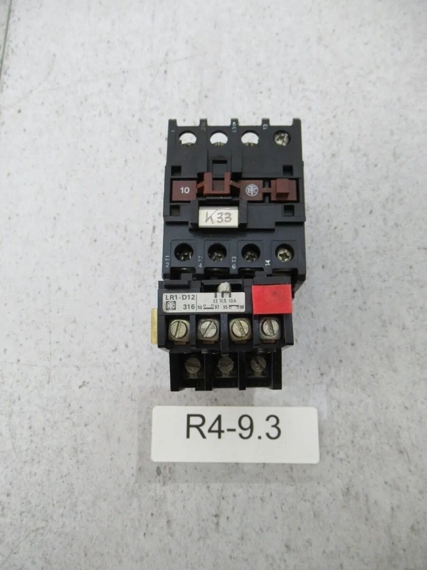

Beste mensen. Ik heb onderstaande stoppenkast in de (oude) garage aan de muur hangen. De garage wordt nu leefruimte.
Er zit een vervelende zoem en een klik in deze kast. Het is de stroomkast voor de dompelpomp. Erg belangrijk dus.
Kan ik iets vervangen of laten vervangen waardoor dit geluid weg gaat?
Of moet ik een koof plaatsen met inspectie luik en deze compleet isoleren om het geluid niet meer te horen.
Ik hoor graag of er iets te doen is?
Vriendelijke groet,
Thijn

Ik denk dat dat de grap is; dat ze aan de telefoon / bij de planning zeiden dat het niet kon, en dat degene die het geplaatst heeft alsnog automaten heeft geplaatst? Gezien de smiley op het einde en dat dit na de werkzaamheden is (het begon met 1f: Spikeee in "Het grote topic voor Elektra huisinstallaties - Deel 2" )
@Thejodore Mijn eerste ingeving is dat het relais (rechts, LC1) klikt tijdens het aan- en uitschakelen, en zoemt zolang deze aan staat. Deze vervangen door een moderne variant zou al heel veel moeten schelen. Let daarbij wel op dat het ene relais de andere niet is, met name de maximale stroomsterkte die het kan schakelen en de stuurspanning (waarmee schakel je, 230V of bijvoorbeeld 12V) zijn sterk wisselend tussen modellen.
De gemiddelde dompelpomp verbruikt niet heel veel stroom, dus er een geluiddempend kastje omheen bouwen zou ook een optie kunnen zijn. Kijk dan eerst hoe warm de componenten worden, en als je besluit dat kastje te bouwen, blijf monitoren hoe warm het is dat kastje wordt.

wlmpie schreef op woensdag 6 december 2023 @ 09:52:
Dat is de voorbeeldfoto; bij mij is het gewoon een dicht zwart kastje waar (sneltzekeringen?) achter zitten.
Ik zal het bij de installatie zelf nog eens vragen. Lijkt me ontzettend handig dat je daar de boel helemaal kan uitzetten.

Spikeee schreef op woensdag 6 december 2023 @ 09:29:
Niet in iedere huisaansluikast passen automaten, dus als je om automaten vraagt zullen ze de huisaansluitkast vervangen.
Als je nog een oude GPLK kabel o.i.d. hebt zitten zullen ze dat niet aansluiten op een moderne kast. Oftewel de kast vervangen betekent in dat geval ook de kabel vervangen.
Maar hoe ziet het er nu uit? Nog een gietijzeren hoofdzekeringenkast ofzo? ;)
@Thejodore Kun je eens een duidelijke foto maken van dat Telemecanique component rechts onderin? En dan zonder spiegelende kap ervoor. :+
Is dat niet stiekem een relais gecombineerd met motorbeveiligingsschakelaar? Zoals op deze foto:
Afbeeldingslocatie: https://tweakers.net/i/Mt7ZWOZtmfGASod-jzVSvrhdX90=/x800/filters:strip_icc():strip_exif()/f/image/7NgHby45VNAKg7g0fBlIyqFy.jpg?f=fotoalbum_large
Er lijkt in ieder geval iets onder je relais te zitten.
In dat geval zou ik het niet zomaar vervangen door alleen een relais.

Xander schreef op woensdag 6 december 2023 @ 12:42:
Ik heb de foto er even bijgezet. Van mij mag die huisaansluitkast best vervangen worden (ook tegen meerkosten) maar dat was volgens de werkvoorbereiding van enexis niet mogelijk. Mogelijk dat het bij de monteur zelf wel lukt.

Spikeee schreef op woensdag 6 december 2023 @ 12:56:
Als het inderdaad klopt wat eerder gezegd werd, kan het zijn dat voor automaten de hele kabel vervangen moet worden. Dat is kostbaar en staat achteraan de prioriteiten lijst van netbeheerders.
Niks mis op zich met goede smeltzekeringen. Als het goed is zou je er sowieso nooit aan moeten hoeven zitten. :)
Ja, ik heb ook liever automaten en hoop ze straks in huis ook te krijgen, maar de bouwkast werd nadrukkelijk voorzien van smelt patronen.

@Thejodore Laat die kast zo als hij is. Waarschijnlijk erg duur om iets aan te veranderen, voor beperkte verbetering. Zoals al geschreven, er zit een relais met mogelijk extra functie, die klikt natuurlijk.
Zolang het werkt, werkt het. Hoe wordt die pomp aangestuurd? Ook ergens hand bediend?
Als je iets wilt veranderen moet je alle details helder hebben. Misschien is het dan wel goedkoper om de heleboel te vervangen, dus inclusief pomp... Kan veel werk zijn, maar ben je het wel kwijt uit je nieuwe woonruimte.

Die kast is idd oud want Telemecanique is al een tijdje hernoemd naar Schneider.
Dat relais zal altijd een beetje brommen. Excessief brommen kan als er vuil tussen de yoke/magneet-kern zit. Dat relais kan namelijk uit elkaar, de bodem kan eraf om bv een andere spoel spanning te monteren. Als je het aandurft, thermische motor beveiliging eraf, dan relais open maken, schoon maken en weer in elkaar.

De zoem is echt behoorlijk hard aanwezig.
Voor Xander nog een foto zonder kap.
Afbeeldingslocatie: https://tweakers.net/i/ciKZ7xfQXcFllUworuiomXgH2VA=/800x/filters:strip_icc():strip_exif()/f/image/0urktjLJp1K7aVZxNUWQlsXF.jpg?f=fotoalbum_large
Het wordt een slaapkamer dus het geluid moet of heel zacht of weg kunnen.
Wat is het stappenplan als ik iets eruit moet halen en schoonmaken bijvoorbeeld?

De beltrafo zal een hulpvoeding zijn, verder zie ik krachtstoom met 3 schroefzekeringen, 3 apparaten voor de “logica” een héél veel draadjes.
Als je daar iets aan wil doen zal je of moeten begrijpen wat het is en hoe het werkt, of heel goed in kaart brengen welk draadje waar hoort. ;)
Labelen - loshalen - je ding doen - opnieuw aansluiten

Eerst uitzoeken welk onderdeel het geluid veroorzaakt. Mijn eerste vermoeden is ook de contactor rechtsonder, waar LC1 op staat. Als die is ingeschakeld, kun je met een schroevendraaier (liefst geïsoleerd, voor het geval je uitschiet) een van de twee blauwe rechthoekjes in het midden steviger indrukken. Het geluid kan dan weggaan of veranderen, maar zelfs als het geluid hetzelfde blijft, kun je de trilling voelen in het handvat van je schroevendraaier. Merk je geen van die effecten, dan denk ik dat het geluid ergens anders vandaan komt. Als het wel de contactor blijkt te zijn, denk ik dat schoonmaken weinig zin heeft en je eerder moet denken aan vervangen voor 'n nieuwe.
Overigens maakt een contactor ook een luide klik bij in-/uitschakelen. Ik vraag me überhaupt af of je dat wel in een slaapkamer wilt.

Waar zie jij een beltrafo? Die aardlekschakelaar? Of dat indicatie lampje?
