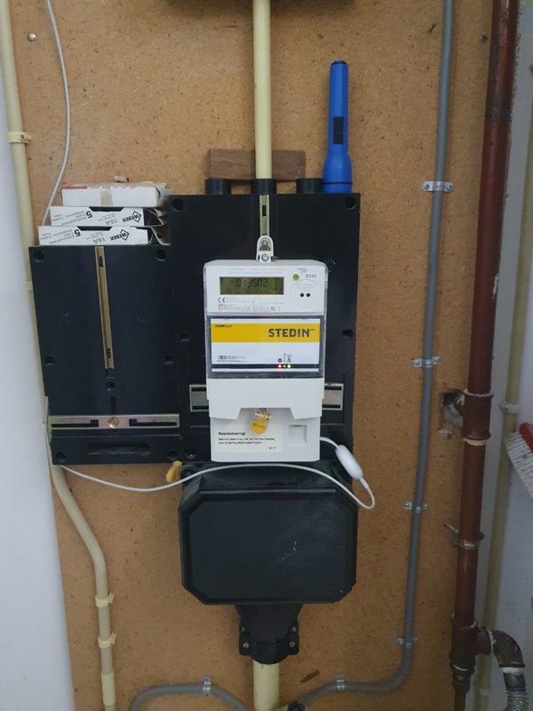

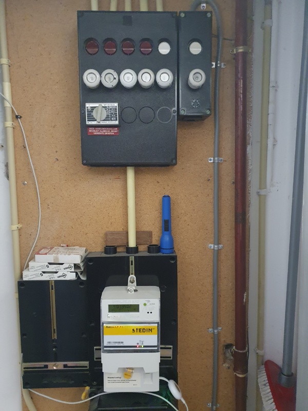

Ik was van plan mijn meterkast te upgraden naar iets nieuwers, maar was altijd onzeker over het loskoppelen, omdat we eigenlijk geen hoofdschakelaar in de meterkast hebben.
Maar nu heb ik een bericht gekregen van de netbeheerder dat ik een afspraak moet maken voor een nieuwe slimme meter. Als ik naar de foto kijk, zou het werken als ik een kleine groepenkast met een hoofdschakelaar krijg die ik tussen de slimme meter en de huidige groepenkast kan plaatsen tijdens de upgrade van de slimme meter. Die kan ik later uitschakelen wanneer ik een nieuwe groepenkast plaats?
Afbeeldingslocatie: https://tweakers.net/i/WFrju0xcoY-DsEERSoznJe-IJ04=/x800/filters:strip_icc():strip_exif()/f/image/hovdXFHST7Dv6GcAnEbcrWOd.jpg?f=fotoalbum_large
  • TwingyTwingy
  • Registratie: Januari 2016
  • Laatst online: 11-11 14:05
Chuck_Norris schreef op vrijdag 8 december 2023 @ 11:39:
Heb je geen zekering van de netbeheerder? Ik zie onder je huidige meter een mooi kastje zitten. Zit daar geen zekering of automaat in? Als je een nieuwe groepenkast installeert schakel je die gewoon af.

TwingyTwingy schreef op vrijdag 8 december 2023 @ 11:42:
Ja klopt, maar deze heeft ook een zegel erop.
Ik hou van je strategie. Als het mijn installatie zou zijn, zou ik een klein leeg groepenkastje en een hoofdschakelaar kopen. Dan gewoon vragen of je die kunt installeren terwijl de hoofdzekering er uit is, terwijl ze een kop koffie drinken en een koekje eten.
Een van deze twee misschien? https://www.sandervunderi...er-buisinvoer-vkg21z.html of https://www.sandervunderi...kast-22x16-5cm-hld16.html
Als je daar deze kan plaatsen met een 4P hoofdschakelaar ben je meteen op eventuele ombouw naar 3fase voorbereid.
edit: Aansluiten bij het meterboard en snel een nieuwe kast er boven aansluiten. Bij je hoofdschakelaar past ook een overspanningsbeveiliging en een eigen meter naast, mocht je dat willen.
edit: ooit kwam ik thuis en had mijn ex het voor elkaar gekregen de hoofdzekering te laten klappen. Ik meteen begonnen met een klein kastje met hoofdschakelaar dat ik toevallig al had liggen. De monteur voor de hoofdzekering had er geen probleem mee een paar minuten te wachten tot ik die hoofdschakelaar op zijn plaats had aangesloten toen hij aankwam. ik was toch al bijna klaar.
Dit was mijn eerste ervaring met sleutelen aan een groepenkast. Anders had ik niet zo snel aan groepenkasten gaan sleutelen.
Een gezond respect voor, toen 220V, had mij tot dan toe tegengehouden om het onbekende te betreden.

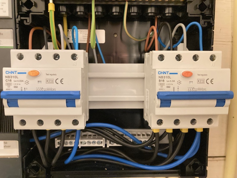

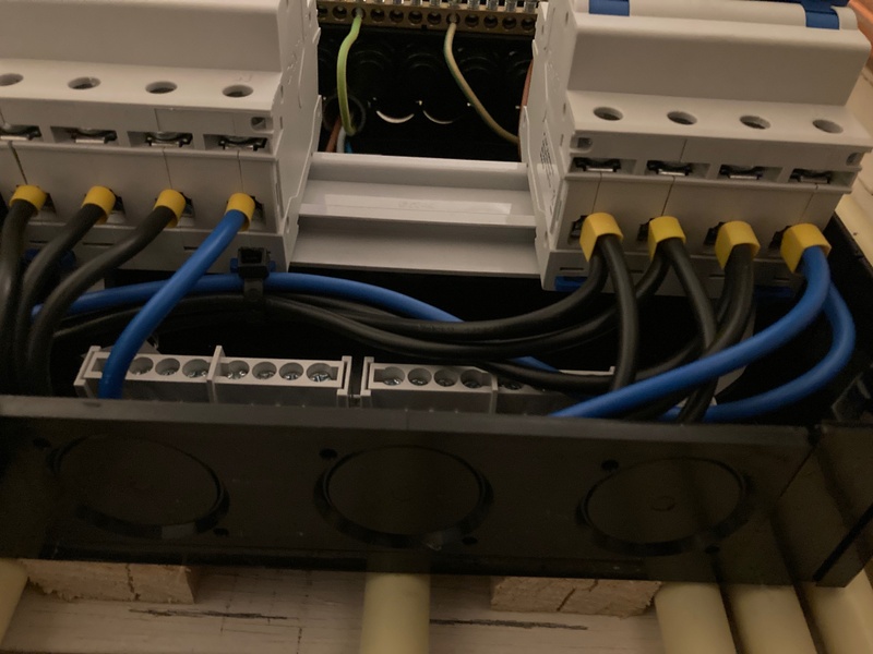

Ik wil een extra aardlekautomaat, 3 fase, plaatsen voor een inductiekookplaat.
Nu is de situatie in mijn meterkast als volgt.
Afbeeldingslocatie: https://tweakers.net/i/Y0rjEdhKA7uwf2ajKh2AussxtK4=/800x/filters:strip_icc():strip_exif()/f/image/T2zrzFpDU410KkH04f9lcXBq.jpg?f=fotoalbum_large
Afbeeldingslocatie: https://tweakers.net/i/xC-lYcGDPw1aFCZ-N2oGMOMHpaI=/800x/filters:strip_icc():strip_exif()/f/image/6FpSukiCY8zVckgjPJgs3qlD.jpg?f=fotoalbum_large
De installateur van de warmtepomp, heeft de kabel die naar de omvormer van de zonnepanelen gaat doorgelust naar de warmtepomp. Ertussen past nog mooi een 3 fase aardelekautomaat.
Maar ik heb geen krimptang, en hoewel ik die wel op het werk zou kunnen lenen, moet ik dan gaan lopen klooien met dubbele adereindhulzen etc.
Kan ik ook gewoon een kamrail kopen en die plaatsen?
Bijvoorbeel deze:
https://www.elektramat.nl...-polig-3-voudig-85220020/
Dat lijkt mij een hoop minder werk.
Kan ik die kamrail gewoon in die voorste gleuf van de aardlekautomaten zetten?
Dan heb ik een dubbele verbinding van aardlek 3 naar aardlek 1, maar dat lijkt me niet zo'n issue.
Zou me een hoop gepriegel schelen.

FireAge schreef op zaterdag 9 december 2023 @ 23:25:
Bijvoorbeel deze:
Dit zou heel mooi kunnen met zo'n kam rail, of deze specifiek past durf ik niet te zeggen (denk het wel zo te zien). Let wel goed op als je de doorlussing laat zitten dat fase 1-2-3 op beide automaten hetzelfde zit. En als je een andere automaat er bij zet goed kijken of de N aan dezelfde kant zit.
Dannybuurmans.nl/
  • grlk
  • Registratie: Maart 2018
  • Laatst online: 11-11 21:18
Ik zou wel de doorlussing weghalen. Of je stopt de doorlussing in de lege aansluitblokjes.
  • grlk
Of nog simpeler: een tweevoudige kamrail.

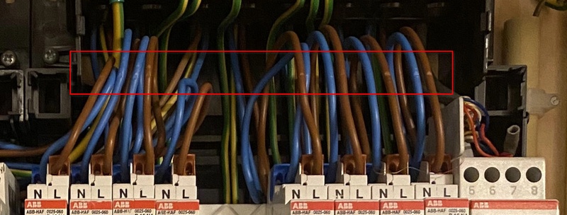

Hebben jullie wel eens meegemaakt (of kun je een scenario bedenken hoe dit zou kunnen) dat een balansventilatie box (Zehnder WHR930) af en toe de aardlek eruit laat slaan? Is me de afgelopen 2 jaar een paar keer overkomen, steeds op een moment dat het flink waait (maar ook weer niet altijd als het waait, dus waarschijnlijk een specifieke windrichting). Er zijn inmiddels al twee onderhoud monteurs bij geweest die me allebei glazig aankijken als ik ernaar vraag. Ze hebben allebei in ieder geval geen sporen van vocht gezien in de unit.
Foto van de meterkast: anboni in "Het grote topic voor Elektra huisinstallaties - Deel 1"
ALS5 klapt. Daarachter zitten automaten 13 tm 15 (is op de foto's niet goed te zien, maar dat waren de groepen die stroomloos waren)
13 heeft een aantal terraria en een lichtpunt.
14 heeft m'n IT (switch met PoE wifi, server, HA) daar merk ik het eerst dat het eruit ligt.
15 is de WTW
16 is de beltrafo en een ongebruikte wcd in de badkamer (tbv een verwarmingspaneel wat we uiteindelijk niet nodig vonden)
Ik heb de WTW al eens met een verlengsnoer op een andere groep dan bovenstaande geprikt en toen verhuisde het probleem mee, maar ik heb dus geen idee wat voor mechanisme er nog achter kan zitten.
Is het nog zinvol om verder te zoeken naar een oorzaak, of kan ik me er net zo goed bij neerleggen en de WTW achter een eigen alamat zetten om de overlast te beperken?

anboni schreef op zondag 10 december 2023 @ 08:19:
Was de andere groep ook een andere aardlekgroep?
  • anboni
  • Laatst online: 14:26
Zwartoog schreef op zondag 10 december 2023 @ 08:43:
Uiteraard.
En, voor wat het waard is, ik heb een tijdje geleden een zigbee stroommeter bij de WTW geplaatst. Verbruik is normaal zo'n 42-43W, laatste meting voordat HA uitviel was een piekje naar 47W. Voltage zat toen op 250. En wat me ook opvalt, die meter geeft op dit moment al 247V aan, terwijl ik op m'n P1 (en een paar andere zigbee meters) 226 of 227 aflees.
[ Voor 50% gewijzigd door anboni op 10-12-2023 09:17 ]
Bijvoorbeel deze:
@Danny96
Check, zit hetzelfde, bedankt!
Die past inderdaad.
Maar zoals gezegd, haal een 2 voudige kamrail en zet die tussen jouw nieuwe middelste automaat en links of rechts. Kan t ook niet mis gaan.
13480 Wp solar | 2x Panasonic 7j met 1x 300l sww | Laadpaal installateur, pb voor een offerte

  • FireAge
  • Laatst online: 09:21
Makrolon schreef op zondag 10 december 2023 @ 09:10:
Die past inderdaad.
Waarom heb ik daar niet aan gedacht 8)7
Heb nu 3-voudig besteld. Dus dat wordt hem dan maar.
  • Makrolon
  • Registratie: September 2019
  • Laatst online: 15:11
FireAge schreef op zondag 10 december 2023 @ 10:19:
Koper uit het kapje klikken, de afzonderlijke railtjes af knippen, terug in het kapje drukken en voila, je hebt een 2 voudige :P Niet t kapje inkorten anders is het koper niet meer geisoleerd.

Hoi! Vraagje. Ik heb thuis een installatie die wat verouderd is. Geen hoofdschakelaar, bij binnenkomen meteen op een kabelblok naar twee aardlekschakelaars (die ook alleen wisselstroom detecteren en daarmee ook verouderd zijn). De kast is te klein voor een aantal nieuw toe te voegen groepen dus ik wil hem vergroten. Daarbij wil ik eigenlijk gewoon meteen de hele kast vervangen en daarmee meteen de kans grijpen om naar driefasen te gaan om iets bestendiger te zijn voor de toekomst. (Recent al airco's gekregen in een aantal ruimten en ook de keuken staat op het programma met nieuwe inductiekookplaat).
Ik zit nu even met het volgende. Hoe zouden jullie het vervangen van de kast aanpakken? Ik heb smeltzekeringen onder de meter en kan daarmee de installatie dus niet spanningsloos maken. In mijn hoofd wordt de route het afdoppen van de hoofdkabel, oude kast eruit, nieuwe kast erin, en daarmee afmonteren op een driefasen hoofdschakelaar. Dan kan de netbeheerder daarna komen om de hoofdaansluiting om te bouwen naar driefasen, waarna ik zelf de faseverdeling in de lasdoos (zoals Hager KJ01B) kan verspreiden over de drie fasen. Ik moet hierbij dus wel onder spanning werken wanneer ik de kast vervang (voorkeur heeft natuurlijk van niet, maar met de juiste bescherming en materialen is het niet onmogelijk). Zie ik een mogelijke alternatieve route over het hoofd, waarmee ik het voor mezelf nog makkelijker (en veiliger) kan maken?

jk-5 schreef op zondag 10 december 2023 @ 11:42:
Veiliger (en makkelijker) is het laten doen door een electricien met zegelrecht. Die kan de stoppen eruit halen.
Of zelf het zegel verbreken zodat je spanningsloos kan werken en dan hopen dat de netbeheerder zonder gezeur weer verzegeld.

anboni schreef op zondag 10 december 2023 @ 10:02:
Volgens mij zijn dat deze: https://hager.com/nl/cata...automaat-1pn-6ka-b-16a-1m Enige verschil is dat op die van mij onder de B16 een blokje met daarin '6000' staat, en op de foto op hun site staat daar 4500 (geen idee wat dat betekent verder)
Kortsluitvastheid
Als ik @FireAge was, zou ik de eerder genoemde oplossing doen om de uiteinden op de klemmen onderin de kast te zetten. Dan maak je een andere keer de kabels netjes als je wel een krimptang hebt met 6mm² VDS.

Ik heb een Shelly Pro 3EM gehaald, maar vooraf mijn huiswerk niet helemaal gedaan. Hoe plaats ik de klemmen als ik van de meter naar de hoofdschakelaar geen dikke kabel, maar stevig stroomdraad heb?
Je kunt de CT-klemmen ook achter de hoofdschakelaar plaatsen, dan kun je langere soepele draden (H07V2-K) gebruiken voor meer speling. De stroom is achter de hoofdschakelaar praktisch hetzelfde als ervoor. Het blijft wel 'n beetje proppen, want die shelly-klemmen zijn echt groot. Maar dankzij de busboard-automaten heb je tussen twee rijen net genoeg ruimte. Het is waarschijnlijk beter, ook qua warmte-ontwikkeling, om ze in een eigen kastje te doen.
Als je dan toch de draden na de hoofdschakelaar vervangt, neem ze dan meteen in dezelfde dikte als de rest van de verdelende draden in je kast :)
De spanningsdraden van de Shelly 3EM moeten achter dezelfde aardlekschakelaar, en kunnen dus niet achter 2-polige aardlekschakelaars. Die heb je momenteel niet, maar het gebruik van tweepolige aardlekschakelaars voor enkelfase eindgroepen wordt wel steeds gangbaarder. Mocht je dat ook ooit omgooien, vergeet dan niet je spanningsdraden van de Shelly 3EM achter 'n krachtgroep te doen.
P.S. Waarom hebben de afgaande draden van alle groepen in de rechter kast een beschadiging op dezelfde lijn? Whatever je daar gedaan hebt, beter niet meer doen...
P.P.S. Weet je dat je ETI aardlekautomaten spanningsafhankelijk zijn en dus volgens gangbare interpretaties van de NEN 1010 niet in een woonhuisinstallatie horen?
[ Voor 10% gewijzigd door Juerd op 10-12-2023 21:06 ]

Juerd schreef op zondag 10 december 2023 @ 20:55:
Je kunt de CT-klemmen ook achter de hoofdschakelaar plaatsen, dan kun je langere soepele draden (H07V2-K) gebruiken voor meer speling. De stroom is achter de hoofdschakelaar exact hetzelfde als ervoor. Het blijft wel 'n beetje proppen, want die shelly-klemmen zijn echt groot. Maar dankzij de busboard-automaten heb je tussen twee rijen net genoeg ruimte. Het is waarschijnlijk beter, ook qua warmte-ontwikkeling, om ze in een eigen kastje te doen.
Trouwens, waarom hebben de afgaande draden van alle groepen in de rechter kast een beschadiging op dezelfde lijn? Whatever je daar gedaan hebt, niet meer doen.
Heb je er ervaring mee als ze achter verschillende aardleks zitten? Ik heb er laatst een bij iemand aangesloten en twijfelde er al over, maar heb t wel zo aangesloten en heb nog niet gehoord dat aardleks hebben afgeschakeld.
Die ct klemmen passen overigens gewoon tussen meterbord en hoofdschakelaar. Desnoods een er boven en 2 er onder.
Het is blijkbaar niet erg dat de klemmen was los om het draad heen zitten. Kan ik ze dan niet gewoon om de zwarte draden naar de hoofdschakelaar doen? Dat lijkt meer ruimte te zijn, en het is soepel draad verwacht ik zodat het wel mee wil werken bij wat duwen.
Goed punt, dat ziet er nu niet logisch uit. Geen reden waarom het zinnig is die dunner uit te voeren. Raar dat ze het zo gedaan hebben bij aanleg.
Ik snap de “dus” niet, maar houdt het resulterende advies in mijn achterhoofd.
Geen idee, van het zwarte voorzetstuk van de kast? Ik heb er zelf nog niet in geknutseld.
? Ik heb dit zo opgeleverd gekregen eind 2016 ? Is dit het vervangen waard, of is het een puur een schoonheidsfoutje?

Juerd schreef op zondag 10 december 2023 @ 21:12:
Ja.[...]
Tja. Dat dacht ik ook. Maar de stugge draden zaten net niet helemaal lekker om de klem te kunnen plaatsen, en het recht buigen leidde tot het ongelukje dat ik enkele posts hierboven in dit topic beschreef, waarbij er een stukje van de tang verdampte. Daarom toch liever om soepelere draden!
Oh apart... Heb ik net geluk gehad dan, of het gaat binnenkort nog fout

Milmoor schreef op zondag 10 december 2023 @ 21:17:
Als het past, past het. Maar ga niet lopen duwen, en vertrouw niet te veel op de isolatie van spanningvoerende draden. Lees hierboven over werken onder spanning, en hou bij het lezen in je achterhoofd dat het genoemde ongelukje ook gebeurde bij het verbuigen van draden voor de installatie van stroomklemmen voor een Shelly 3EM... Nou geven soepele draden wat meer mee, maar toch. Wees voorzichtiger dan ik was. Neem alle voorzorgen.
Er zijn 4 van die aansluitingen: 1 per fase en 1 voor de nul. Daardoor kun je ze niet achter dezelfde 2-polige aardlekschakelaar doen, omdat 2 < 4. :)
Zoals gezegd, nu nog niet relevant, hooguit iets om te onthouden voor de toekomst.

Ik bedoel deze beschadigingen:
Afbeeldingslocatie: https://tweakers.net/i/K4s8DRqZTqFtqdUh6vAe6Vu-Yqw=/800x/filters:strip_icc():strip_exif()/f/image/LwLWWN4SdkXdymNSm3exu4Dl.jpg?f=fotoalbum_large

Dat komt door de rand van afdekplaat die de aardrail afdekt die daar nog los op klikt voordat je de kap van de groepenkast er weer op zet.
De draden steken net wat teveel naar voren waardoor die inkepingen in de isolatie gedrukt zijn.
Op onderstaande voorbeeld foto zit die afdekplaat er wel op, dan zie je wat het veroorzaakt heeft:
Afbeeldingslocatie: https://tweakers.net/i/VC_MLvk8zgkS3LNL_wHbkQzwxJA=/full-fit-in/4920x3264/filters:max_bytes(3145728):no_upscale():strip_icc():fill(white):strip_exif()/f/image/ARUhpvzqzKUJPrUWtFUWo1Ut.jpg?f=user_large
Ah, mysterie opgelost. Daar moet iemand wel hard op hebben zitten duwen dan!

De automaat links op de foto lijkt het of de adereindhulzen niet ver genoeg in de automaat zitten of ze zijn veel te lang.

In januari gaan wij verhuizen. In ons “nieuwe” huis zit (niet schrikken!) deze meterkast:
Afbeeldingslocatie: https://tweakers.net/i/F7SgowZUwlmWYgPo48YAy3jRDug=/x800/filters:strip_icc():strip_exif()/f/image/Pxtqq1B10P62K9LPEAcOHXVR.jpg?f=fotoalbum_large
Op dit moment is er nog een gaskookplaat aanwezig. Deze wil ik zo snel mogelijk vervangen voor een inductiekookplaat. Liefst nog voordat we gaan verhuizen.
Is het een idee dat ik er een extra groepenkastje bij plaats met losse 3-fasen aardlekautomaat? Ik moet sowieso een extra 5x2mm2 kabel leggen van de meterkast naar de keuken.
Te zijner tijd wil ik deze meuk vervangen door een schakelkast die meer aan deze tijd voldoet :+ .
Als we er eenmaal wonen, wil ik de hele meterkast onderhanden nemen en een voor ons meer logische indeling maken.

Ik tel al 5x 3-fasen groepen, zijn die allemaal nog in gebruik? Anders kun je daar wellicht iets mee voor je kookplaat.
Lijkt me geen overbodige luxe.
De installateur die een PV-omvormer achter die antieke type AC aardlekschakelaar knoopt mag ook een schop onder zijn kont krijgen. :+
