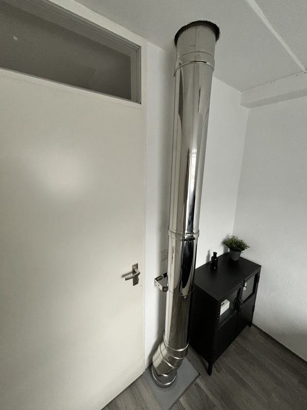

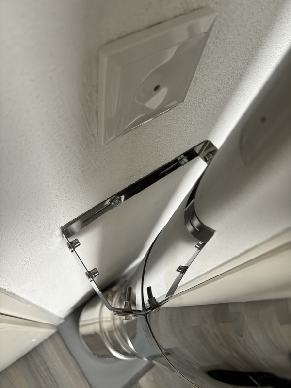

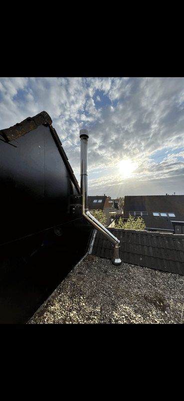

Goedemiddag, even een vraag.
Ik heb een rookgasafvoer van de houtkachel die behoorlijk uitsteekt boven de rest van de woningen.
Een vriend van mij zegt dat ik deze voor de zekerheid beter kan aarden, klopt dat?
Vannacht onweerde het verschrikkelijk, zelfs de ramen trilde.
Als het inderdaad moet, is het mijn idee om dit via een oude WCD te doen (kabel met een oog aan de bout vast maken, dan door WCD, dan naar de lasdoos van het plafond en dan door naar de meterkast).
Als dat niet past omdat het al vol zit met stroomdraden dan een gat boren naar de meterkast.
Als het inderdaad moet, welke mm draad heb ik dan nodig? Hij zegt 6 kwadraat?
Is 6 kwadraat het zelfde als 6mm? Of kan het ook met een normale stroomdraad? Hoe dikker hoe beter denk ik?
En als het inderdaad moet heb ik dan geïsoleerd aarde draad nodig of gewoon z’n kale rol? Geïsoleerd lijkt mij veiliger?

En in de meterkast zelf op de aardrail vastmaken of buiten de meterkast op de grond? (Daar zit z’n aard punt).
Hoop vragen, hopelijk kan iemand duidelijkheid geven.

  • onetime
onetime
@iMode Bliksem beveiliging wil je niet je huis in hebben, dat moet boven je dak blijven en dan buitenom naar een eigen aardpen.
Als je het doet zoals jij denkt te doen is bij een inslag alle electronica in huis overleden door de gigantische inductie stromen. Hou de stroom buiten en je hebt waarschijnlijk brand voorkomen.
Een bliksem inslag is in de grootte orde van 1ms 1 Miljoen Ampere.

  • onetime
onetime
@iMode Het beste, nee, dat niet. Het kan eventueel wel. Maar een aarddraad buitenom naar iets van metaal de grond in is al een stuk beter. Je kachelpijp is per slot van rekening een "hoogste punt." Zeg je zelf.
  • DutchKel
  • Laatst online: 01:36
iMode schreef op woensdag 29 november 2023 @ 15:32:
Oké bedankt voor je reactie, dus het beste is gewoon het te laten zoals het nu is?
Ik kon er op Google ook helemaal niks over vinden, behalve dat er over het algemeen bij particulieren niks geaard wordt op het dak.
Houd er ook rekening mee dat als je die pijp gaat aarden dat de kans op blikseminslag veel groter is. Bliksem zoekt altijd de weg van de minste weerstand naar de aarde. Zoals ik het zie maakt die pijp nergens verbinding met de aarde dus moet die via overslag doorslaan (geen idee wat de juiste benaming is) naar iets anders van metaal wat in de buurt is en wel geaard is.
Maak je een aarde eraan vast dan is die pijp gegarandeerd de weg van de minste weerstand in de buurt.

  • onetime
onetime
@DutchKel De kans zal een klein beetje toenemen, dat klopt. Maar met een afleider buitenom hou je het tenminste buiten. Voor zover ik altijd heb begrepen heeft het hoogste punt in de buurt eigenlijk altijd de grootste kans om getroffen te worden.
@iMode en anderen; Als we het hier op tweakers verder over willen hebben moet dat naar een apart topic. Voor jou is het denk ik beter om je verzekering (opstal/inboedel) te raadplegen, of een bliksem specialist.
Het is wel interessant, maar het hangt echt van de individuele situatie af.
