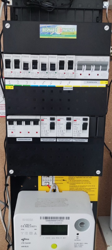

Ik heb een oud huis gekocht waar een compleet nieuwe elektrische installatie (leidingen/kabels door huis en groepen kast) in gaat. Maar ik zit te twijfelen over de bestaande meterkast.
Ik heb veel domotica spul, Warmtepomp, laadpaal en wil veel KwH meters.
Ik ben bang dat de hele boel niet in de bestaande meterkast past. De meterkast verbreden kan ook niet omdat er (links) de voordeur naast zit en (rechts) een raam.
Een tweede meterkast ergens plaatsen is nog lastig op basis van bestaande wetgeving heb ik begrepen. Wat adviseren jullie, gewoon de boel echt volbouwen?

De huidige ruimte is ook zo slecht nog niet. Zeker niet als je alles gaat vervangen.
Hoeveel ruimte heb je nodig voor je componenten?
De TF ontvanger naast je meter heeft geen functie meer. Deze kun je saneren.
Boven de meter passen volgens mijn prima 2 kasten naast elkaar.
En naast de meter zou je zelfs ook nog een kast kwijt kunnen, al schat ik in dat deze wel smaller moet zijn ivm beperkte ruimte.
Door kasten met onderinvoer te gebruiken kun je de kabels van onderaf ook makkelijker aansluiten zonder je ruimte over hoeft te laten voor kabels naast de kast.

@krizzziz Zo krap is het niet toch? Ik zie nu ook twee kasten breedt. Dus twee kasten van 2 modules hoog geeft je al 48 posities. Zelfs als de rechter maar een half breedte kast is lijkt me links genoeg ruimte dat er als nog twee normale breedte kasten te plaatsen. Mocht je nog meer nodig hebben kan je misschien zelfs voor drie rijden hoog gaan voor 72 modules.
  • krizzziz
  • Laatst online: 16:22
Septillion schreef op donderdag 26 oktober 2023 @ 14:45:
Het is het gebrek aan ervaring op dit topic dat ik erover wakker lag hoe ik dit moet oplossen :)
Ik denk 48 modules nodig te hebben. Dus als je denkt dat twee kasten van twee modules hoog hierin past. Dan ben ik denk ik al geholpen.

krizzziz schreef op donderdag 26 oktober 2023 @ 14:13:
Het lijkt me dat daar prima 2 van deze kasten in passen, maar meten is weten!

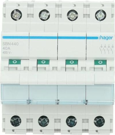

Weet iemand waarom de Schneider aardlekautomaat 3P+N zo goedkoop is voor een A merk? Ik zie de resi9 variant voor 6 tientjes. Terwijl ze ook een ander type hebben voor 100 euro vergelijkbaar qua prijs met abb en Eaton. Zelfs een chint (chinees) kost 80. Hoe kan dat? Zou hij spanningsafhankelijk zijn? Hij is qua maat/vorm ook wel afwijkend met 5slots breed en aansluiten is ook anders dan normaal.

Deze is 5 units breed, terwijl die van de concurrentie 4 units breed is. Je moet de ruimte maar hebben. Hij lijkt in ieder geval wel spanningsonafhankelijk. Verder zou ik het ook niet weten.

Over een aantal weken komt mijn keuken. Daarom wil ik even inventariseren wat er moet gebeuren aan mijn groepenkast.
Ik heb een 3 fase aansluiting, dus het mooiste is dat de kookgroep ook 3 fase is?
Een aantal dingen wil ik voor mij zelf even helder hebben voordat ik iemand vraag om de boel aan te passen.
Huidige situatie:
Afbeeldingslocatie: https://tweakers.net/i/G3khfleYnVTZuQ02Ilb-Xh9_WW8=/x800/filters:strip_icc():strip_exif()/f/image/a34IlsjorKELKbp60EH62qI9.jpg?f=fotoalbum_large
Plan:
- Automaat 1 & 2 naar onderen verplaatsen, rechts van de aardlekschakelaar.
- Automaat 3, 5 eruit halen.
- Op de 4 plaatsen ruimte die daardoor ontstaan een 3 fase aardlekautomaat? plaatsen (voor het fornuis).
Dan heb ik nog één vrije groep over voor de toekomst (of nu al extra richting de keuken/oven).
Mis ik iets? Wil ik iets wat niet kan. Zijn er dingen waar ik verder om moet letten.
IKRSA spul is wat lastiger te krijgen, kan ik gewoon voor EATON gaan?
  • timovd
  • Laatst online: 16:05
timovd
Voorsprong door techniek
@RobertowNL het mooiste vind ik om de 3 fase componenten op de zelfde rij te hebben. Dat kun je mooi doorverbinden met kammen i.p.v. met kabelzooi. Heb je geen plek voor een grotere kast? Of een rij van 10 of 12 er boven plaatsen?
  • RobertowNL
  • Laatst online: 19:02
RobertowNL
For your gear!
@timovd Dat is ook het idee, de tweede 3 fase aardlekautomaat direct links naast de eerste te plaatsten.
Moet het dan ook een ISKRA zijn?
En dan dus de 2 groepen van de groen gekleurde fase die boven niet passen naar onder te verplaatsten.
Links naast de huidige kast zou ik eventueel nog een tweede groepenkast(je) kwijt kunnen. Maar gaat dat niet veel duurder worden?
  • timovd
timovd
@RobertowNL voor een kam heb je inderdaad wel het zelfde merk/de zelfde serie nodig.
  • True
True
Dislecticus
@RobertowNL voor de beeldvorming is een foto van je groepenkast zonder deksel wel handig.
  • RobertowNL
RobertowNL
For your gear!
True schreef op zondag 29 oktober 2023 @ 16:43:
Afbeeldingslocatie: https://tweakers.net/i/STUAlkPil1rK0bBWDDRxT6gvtG4=/x800/filters:strip_icc():strip_exif()/f/image/knRFdwEt9LZbsKcUCIXZVQzu.jpg?f=fotoalbum_large
  • grlk
  • Registratie: Maart 2018
  • Laatst online: 13:13
Een lege kast ernaast zetten kost iets van 80 euro, makkelijker dan de kast reorganiseren. (En je hebt nog ruimte over.)
  • Skubba
  • Registratie: Juli 2018
  • Laatst online: 10-11 22:03
Ik zou ook voor een lege (uitbreidings) kast ernaast gaan. Bij het naar onderen plaatsen van groepen gaat je bedrading mogelijk te kort zijn en met een extra kast houdt je je reservegroepen in tact voor wat de toekomst nog gaat brengen.
  • True
True
Dislecticus
@RobertowNL wat hierboven al gezegd is eigenlijk. Het is als je de ruimte hebt, is het gewoon veel en veel makkelijker om er een kast naast te zetten. D.m.v. de aansluitklemmen / aansluitblokken voor de fases en de nul kun je gemakkelijk vanuit daar naar je tweede kast doorlussen. Dan naar een nette krachtaardlekautomaat voor je inductiekookplaat. Als dit een 11 kW kookplaat is heb je ze alle drie nodig als het een 7,4 kW kookplaat is even kijken op welke fase je oven zit en de krachtaardlekautomaat (laten) aansluiten op de andere twee fases.
Je kunt er dan gerust een ander merk inzetten, ik zou kiezen uit:
  • Eaton,
  • ABB,
  • Hager,
  • SE.
  • RobertowNL
RobertowNL
For your gear!
Bedankt allen!
Helder, dan ga ik mij daar in verdiepen. Geeft ook ruimte voor de toekomst inderdaad.
Edit; dit zou dan prima voldoen voor nu:
https://www.sandervunderi...ast-3-fase-220x330mm.html
Past ook mooi naast de bestaande ABB kast en is inderdaad net zo makkelijk dan al het gesleep met groepen.
[ Voor 53% gewijzigd door RobertowNL op 29-10-2023 20:41 ]

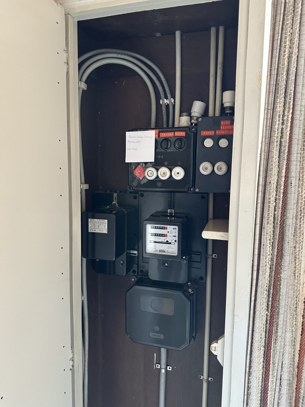

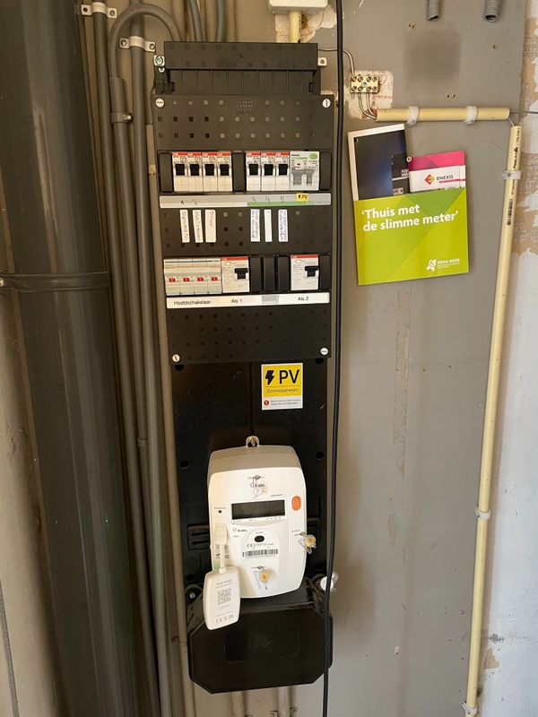

Ruben0s schreef op dinsdag 31 oktober 2023 @ 12:40:
Het is gewoon een gacia kast. Ben gaan kijken en heb er wat van gezegd, maar is al compleet geïnstalleerd.
Kunnen ze mooi weer weghalen en vervangen.
spoiler:
Ook niet echt duidelijk met dat spul wat dan de hoofdschakelaar is.

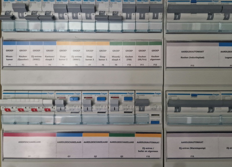

Niet echt? Echt niet... Maar daar heeft bijvoorbeeld Hager ook last van, het verschil tussen een krachtgroep en hoofdschakelaar is bij Hager ook erg klein.
Rhàshan - Aditu Sunlock
  • BiLLY_daKid
  • Laatst online: 09-11 22:26
Hoofdschakelaar is rood?
  • pickboy
  • Laatst online: 16:10
Ik weet dat ABB en EMAT de hoofdschakelaars leveren met afwijkende (idd rood) gekleurde hendels, maar dat is niet bij alle merken zo. Ik moet zeggen dat ik dat wel prettig vind die afwijkende kleur. Het is in 1 opslag helder wat de hoofdschakelaar is zonder dat je labels hoeft te gaan lezen.
Verder lijkt de kast simpelweg nog niet klaar, er staat immers geen enkele groepennummering/markering op.
  • Paul
  • Laatst online: 18:42
Niet in de kast van @Ruben0s, en ook niet in de mijne.
Hager hoofdschakelaar:
Afbeeldingslocatie: https://tweakers.net/i/38919fEaM1wTaVOAZUwaRMkArEc=/full-fit-in/4920x3264/filters:max_bytes(3145728):no_upscale():strip_icc():fill(white):strip_exif()/f/image/V5GszpZTmHoe2D8f6l9AXniy.jpg?f=user_large
Hager krachtgroep:
Afbeeldingslocatie: https://tweakers.net/i/63-sRAlArjfBzZffMaixYGSMXp0=/full-fit-in/4920x3264/filters:max_bytes(3145728):no_upscale():strip_icc():fill(white):strip_exif()/f/image/bNZInP0me7NDJTs0MrNZROat.jpg?f=user_large

  • BiLLY_daKid
Als de groepen aan staan is er toch een afwijkende kleur bij Hager?
Ben het wel eens met @ikke26 dat een rode tuimel nog duidelijker zou zijn.. maar die zie ik niet als los product beschikbaar.

Wij hebben in onze nieuwbouw reeds sleuven gezaagd en nieuwe wcd’s ingeboord en ik heb een vraag omtrent het totale vermogen per groep.
Groep 5 heeft een totaal vermogen en een totaal verwacht vermogen. Het totaal vermogen is 2,3kw.
Is het niet zo dat het totaal vermogen 3,52 is ? P=u*I (16a*220v) = 3520w.
Wij sluiten daar zowel een wijnklimaatkast en een koffiezet apparaat op aan en wat losse stopcontacten (met de klimaatkast en koffie zitten we dan al op 2050w). Het lijkt me dat de groep meer aan kan dan wat dit kaartje zegt.
Zie ik iets over het hoofd of klopt het schema niet ? (Of beide)
Afbeeldingslocatie: https://tweakers.net/i/OrbzKcIOp21Xpv5c8d3R8EW_qgI=/x800/filters:strip_icc():strip_exif()/f/image/kRqi0p8ALpSTkilNl62R4NQu.jpg?f=fotoalbum_large
