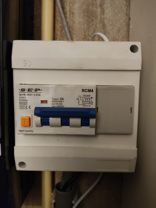

Er is hier deze week een laadpaal geïnstalleerd. Nu viel het mij op dat de installateur hiervoor een B20 automaat heeft gebruikt. Mag dat wel met een 3x25A hoofdaansluiting? Ik had vanwege de selectiviteit eigenlijk een 16 A automaat verwacht?
Afbeeldingslocatie: https://tweakers.net/i/aVL5tvUoYOBNYMLAVt7TceYZ2XI=/x800/filters:strip_icc():strip_exif()/f/image/f8Ubz3HMaPEcXJi6SgkdWYQT.jpg?f=fotoalbum_large

Ethnocentrix schreef op vrijdag 20 oktober 2023 @ 20:42:
Een 16A driefase automaat kun je in principe continue belasten met 3 x 230V x 16A = 11kW. Maar als je dit meerdere uren doet, is de warmtedissipatie in de groepenkast erg hoog. Immers de warmteontwikkeling is de stroom in het kwadraat. Een vuistregel is om bij een groep met een gelijktijdigheidsfactor van 1, de automaat maximaal 80% continue te belasten. Dus als je een laadpaal wilt aansluiten van 11kW, dan heb je een automaat nodig van 20A. Immers 3 x 230V x 20A x 80% = 11kW.

TNX! Het zou niet het eerste zijn dat fout is gegaan bij de installatie dus ik wilde het even checken.
de alamat geeft een paar keer per uur een heel hard fluitend geluid dus terugkomen moeten ze sowieso :P

Ik heb nog een overspanningsbeveiliging (type 2) van DEHN liggen die ik in de meterkast wil plaatsen: DG MOD 275
Bij stromen kleiner dan 125A kun je volgens de installatie-instructies volstaan met één voorbeveiliging (F1).
Ik heb een 3x25A aansluiting. De aansluiting komt binnen op 3x C25 automaten van de netbeheerder, dan volgt de meter en dan de hoofdschakelaar.
Moet er na de hoofdschakelaar nog een aparte 3-Fase automaat komen als extra voorbeveiliging (F2; zoja, hoe groot), of kan ik de automaten van de netbeheerder als voorbeveiliging beschouwen?
Ik sluit het graag veilig aan en een extra automaat zijn ook de kosten niet.

@Zerobase F2 is niet nodig, je kunt de OSB dan direct na de hoofdschakelaar aansluiten.

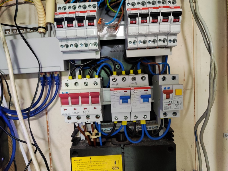

Ik zou graag een extra alamat bijplaatsen op de onderste DIN-rail van mijn groepenkast.
Hiervoor wil de aardlekschakelaars en de bestaande alamat naar links schuiven.
Het enige waar ik nog wat over twijfel is de manier van aansluiten. Bestaat er een soort kamrail voor twee alamats? Of is het gewoon netter om de fase+nuldraad te vervangen/er een extra draadje aan te krimpen
Edit: ik zie dat er dus inderdaad kamrails bestaan die met 35.6mm afstand tussen de contacten.

Als je de spullen hebt om een extra draad eraan te krimpen dan is dat wel netjes.
Anders zou je ook 2 van de ongebruikte "verdeel blokjes" onderin je kast kunnen gebruiken en daar de fase en 0 die nu naar de Alamat gaan op aansluiten met vervolgens van daaruit beide alamats aansluiten.

Pyramiden schreef op zondag 22 oktober 2023 @ 19:12:
Verder niet gerelateerd aan jouw vraag, maar wat is "HEP" voor merk? Is dat SEP maar dan anders? :D

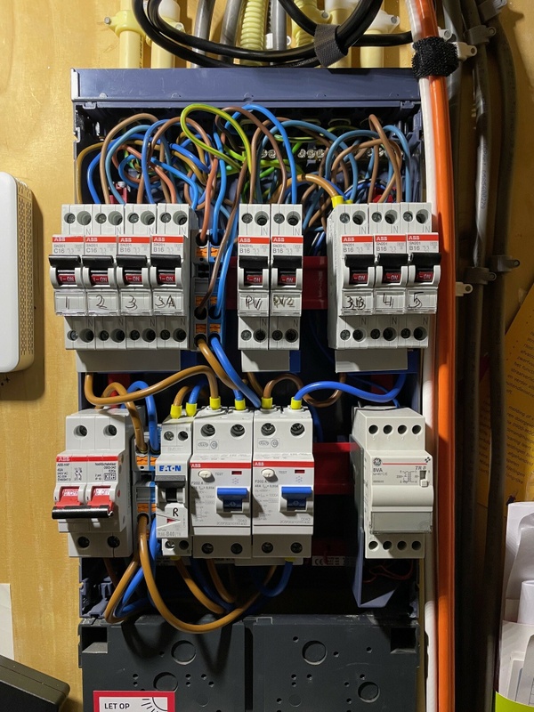

Het is alweer even geleden dat ik gepost heb m.b.t. mijn meterkast indeling. Intussen zitten we in de fase dat de groepenkast daadwerkelijk voorbereid en geinstalleerd kan worden. De installateur is met volgend plaatje gekomen.
Afbeeldingslocatie: https://tweakers.net/i/VXw-72UVBcoA40Ylr3Auu1G8FlM=/x800/filters:strip_exif()/f/image/AKDUXZWsB9iPBQwS5spYBR67.png?f=fotoalbum_large
Zijn er nog voor de hand liggende zaken die gewijzigd zouden kunnen / moeten worden naar jullie deskundige mening? Een (wellicht niet zo heel relevant) item wat me opvalt: er lijkt nog gewerkt te worden met in mijn ogen "ouderwetse" zwarte (EATON-Holec) behuizingen. In de meeste modernere groepenkasten die ik voorbij zie komen wordt er meestal lichter kunststof (of wellicht metaal?) gebruikt. Dat oogt net wat frisser en moderner, maar is verder niet van invloed op werking of invulling van mijn wensen natuurlijk.
In eerste instantie wil ik kWh meters installeren voor PV (3f), Warmtepomp (1f+3f), en Airco (1f).
De installateur laat de groepenkast door de leverancier inrichten, zodat deze "kant-en-klaar" wordt aangeleverd, begrijp ik. Ik ben benieuwd wat jullie een redelijke meerprijs vinden voor deze extra ruimte en indeling t.o.v. een "standaard minimalistische indeling" (met dezelfde groepen) :).

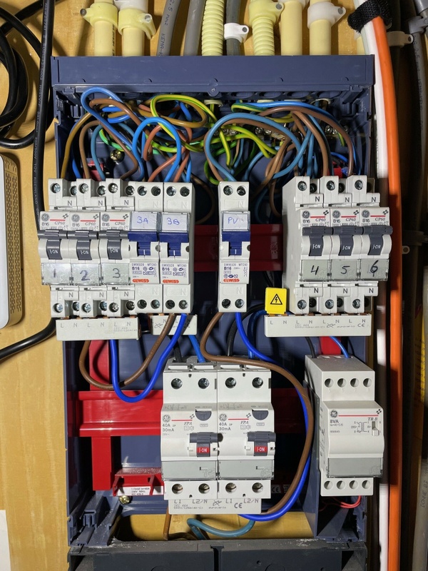

Van het zomer zonnepanelen geinstalleerd en daarvoor een extra groep moeten aanleggen in de meterkast.
Na wat research (en aanschaf van wat gereedschap) zelf wat aanpassingen gedaan. Verder weinig ervaring maar heb mij goed ingelezen en wat boerenverstand :P
Voor:
Afbeeldingslocatie: https://tweakers.net/i/YGEN0-SLRV02y7234dYrS8eOWRo=/x800/filters:strip_icc():strip_exif()/f/image/App75txpQObZdTYwPh4Bf9XD.jpg?f=fotoalbum_large
Paar dingen die niet helemaal goed waren (dacht ik):
- Doorverbinder / kamrail doorgeknipt
- 5 groepen op 1 aardlek
- Geen hoofdschakelaar (het is een 1 fase 40A aansluiting, dus in principe kan je in 1 handeling de boel spanningloos maken via de installatieautomaat van de netbeheerder, maar daar zijn ze natuurlijk niet voor bedoelt)
- Zonnepanelen (kleine installatie ~1500Wp) rechtstreeks op de aardlek aangesloten waardoor je meer dan 40A over 1 aardlek kan trekken
Daarnaast sloeg groep 1 nadat de stroom er af was geweest er altijd uit, na opnieuw inschakelen werkte deze weer. Groep 2 had hier ook af en toe last van.
Na:
Afbeeldingslocatie: https://tweakers.net/i/Bmw_qSBKDxavvLXRIw9pMVPfEls=/x800/filters:strip_icc():strip_exif()/f/image/Zk7gQZcydU8k4abuvm6qTSvn.jpg?f=fotoalbum_large

Dus je let even niet op en je hebt een SN201L welke maar een kortsluitvermogen van 4500A heeft ipv 6000A :(
Ook de hoofdschakelaar is een uitvoering met maar 1 kooiklem per pool. Daardoor moest ik met een rijgklem de 2 PV groepen aansluiten na de hoofdschakelaar.
Bij Sander Vunderink krijg je de normale uitvoeringen voor minder geld, dus zeker de moeite waard om daar eerst te kijken.
- Wellicht was een C40 rem automaat beter geweest dan de B40 qua betrouwbaarheid
- C16 automaten waarschijnlijk niet nodig, ik vermoed achteraf dat de installatieautomaten van groep 1 en 2 hun beste tijd hadden gehad en wellicht was het vervangen door een nieuwe B16 ook voldoende geweest.
Ziet iemand nog dingen die ik aan zou moeten passen?

Ik vind zelf de ABB-HAF kasten het mooist, met Hager onderdelen.
Met wat is ingetekend zou je met 1 kast minder toe kunnen, maar met de meters die je wilt bijplaatsen is de extra ruimte toch wel fijn.
Wat toch wel een punt van aandacht is, is dat de zware keuken apparaten over de fases verdeeld moeten worden en niet bij elkaar op dezelfde fase moeten komen. Dat zelfde geld ook voor de andere gelijktijdig te gebruiken zware apparaten. Het lijkt erop dat dat nu niet goed verdeelt zit.
Ik zou zelf de groepen vervangen door alamats op de bovenste rij, en dus geen losse aardlekschakelaars.
De onderste rij zou ik de 3fase spullen plaatsen, met in het midden de hoofdschakelaar.
Op middelste rij een verdeelblok in het midden en meters er naast.
Heb je hier wat aan?
Edit / ps: als je toch voor aardlekschakelaars gaat zou ik ze naast "hun eigen" groepen willen hebben.

Dit is het schema voor fase L1. Zonder nul draad. Het gaat erom wat wel of niet mag, en om mijn vraag duidelijk te maken.
Aardlek- 1P en aardlekautomaat 4P hebben beide deze mogelijkheid aan de ingaande kant.
De gele is met zijn vork stekker.
Voor de onderste aansluiting kun je een twin draad nemen. Dan heb je al 3 aansluitingen.
Vervolgens kun je een aftakblok gebruiken voor nog een extra aansluiting.
Als de hoofdschakelaar uit gaat, zijn alle automaten afgesloten van stroom.
Als alles wat hier boven staat mag, dan zoek ik zelf wel een oplossing voor de mooiste aansluitingen.
Zo kunnen vanaf de hoofdschakelaar ook twin-draden gebruikt worden. Of aftakblokjes. Enzovoort.
Iemand nog andere suggesties? Of iets nog niet duidelijk over mijn vraagstelling?
Mijn excuses als dit voor anderen duidelijk is, ik weet het antwoord gewoon niet: de gele vork ken ik alleen van de 12v installaties in auto's. Is het geschikt voor 230V-huisinstallaties?
Over je probleem: kun je het niet oplossen door dubbele adereindhulzen te gebruiken, één bij de aardlek 1p, en nog één bij de aardlek 4p? Gewoon doorlussen?

Kun je niet doorlussen? Dus de 3e draad aansluiten op het einde van de keten van 1 van de 2 andere aansluitingen? Dan heb je maar 2 draden per module, en die kun je in een duo adereindhuls stoppen.
Dus van hoofdschakelaar naar 3P ALS naar 3P alamat (zonnepanelen) naar 1P ALS.
Zelfde voor de blauwe draad, van HS naar 3P ALS naar 3P alamat naar 1P ALS naar 1P ALS naar 1P ALS.

onetime schreef op dinsdag 24 oktober 2023 @ 00:28:
Thx, zeker nuttig! Al merk ik dat de installateur een beetje gek begint te worden van mijn bemoeienis met "zijn werk" :X (wel van mijn centen :+). De meerprijs van de "lege ruimte" is overigens € 800,- t.o.v. zijn standaard layout met precies dezelfde groepen 8)7 Zal in ieder geval even de verdeling van de groepen over de fases navragen, waaraan zie je dat dat nu waarschijnlijk niet goed zit? De indeling van de groepen is nu nog gebaseerd op het gebruik PAP + SAP (de 'planbare groepen' dan op SAP met dynamisch tarief), maar met de huidige (teruglever) tarieven is het de vraag of daar nog veel te halen valt.

Batilan schreef op dinsdag 24 oktober 2023 @ 18:45:
[...] Thx, zeker nuttig! Al merk ik dat de installateur een beetje gek begint te worden van mijn bemoeienis met "zijn werk" :X (wel van mijn centen :+). De meerprijs van de "lege ruimte" is overigens € 800,- t.o.v. zijn standaard layout met precies dezelfde groepen 8)7 Zal in ieder geval even de verdeling van de groepen over de fases navragen, waaraan zie je dat dat nu waarschijnlijk niet goed zit? De indeling van de groepen is nu nog gebaseerd op het gebruik PAP + SAP (de 'planbare groepen' dan op SAP met dynamisch tarief), maar met de huidige (teruglever) tarieven is het de vraag of daar nog veel te halen valt.
Dat er sprake is van een PAP en SAP was me niet duidelijk. Aangezien er tussen de installatie achter een PAP en SAP geen verbinding mag bestaan loopt me dit ook teveel door elkaar. Een duidelijke scheiding is nodig.
Ik zie 4 aardlekschakelaars, en 12 groepen waarvan het niet duidelijk is op welke aardlekschakelaar ze zitten.
Dan is ook weer niet duidelijk op welke fase die aardleks zitten.
Grote gebruikers die grote kans hebben om tegelijk te worden gebruikt moeten op verschillende fases, anders is de kans te groot dat je hoofdzekeringen er uit vliegen. Als je hoofdautomaten hebt is het probleem al weer veel minder groot, omdat je ze zelf meteen weer kunt inschakelen.
Dit plaatje is overigens van òf de PAP, òf de SAP, want er is maar één hoofdschakelaar en er is geen duidelijke scheiding tussen een PAP en SAP.
edit: ik zou dit zelf maken en voor €800 - €1600 totaal klaar zijn... waar heb je die elektricien voor nodig?

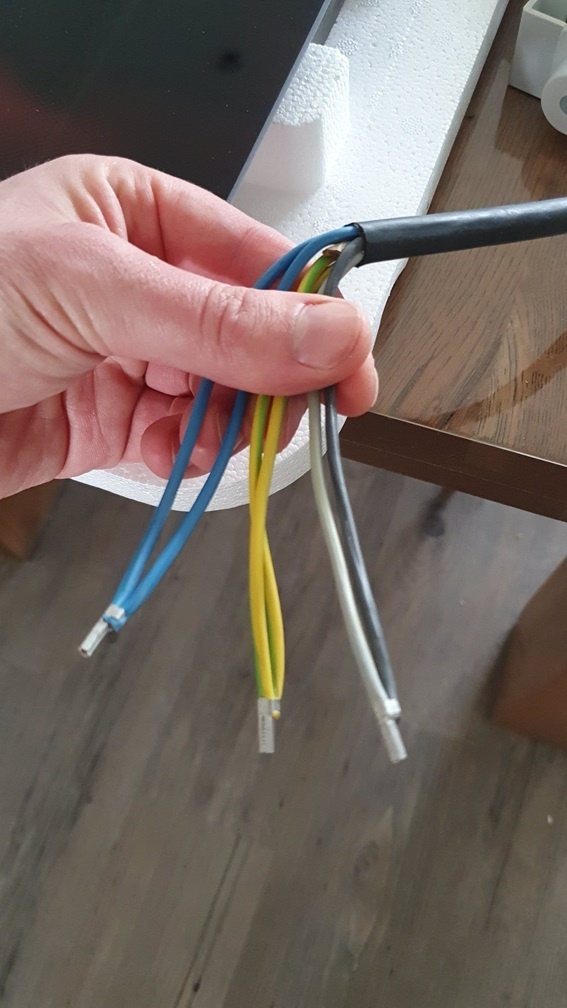

Ik heb net de TS gelezen, het stuk over kookplaat / perilex stekker, maar ik wil mij situatie toch even voorleggen en of ik het nu goed heb.
In de meterkast is een 3-fase kookgroep aangelegd, 16A. De inductieplaat kan max 7,4kW verstoken. Echter is deze evt ook aan te passen / in te stellen naar o.a. 6.0kW. Zover ik mij kan herinneren, lopen er 5 draden in de kruipruimte richting de keuken: 3x fasedraad, 1x nul en 1x aarde.
De inductieplaat heeft de volgende draden:
Afbeeldingslocatie: https://tweakers.net/i/l2NUjdlI3ElNSq5O5TUFLkS4MLo=/full-fit-in/4920x3264/filters:max_bytes(3145728):no_upscale():strip_icc():fill(white):strip_exif()/f/image/4hJAC36i25Ewm8t7F4zBJ2Wg.jpg?f=user_large
2x nul (aan elkaar), 2x aarde (aan elkaar), 2x fase (zwart, grijs, aan elkaar)
Hier zal dus een perilex stekker aan moeten komen.
Er hangt een briefje aan met de volgende aansluitmogelijkheden:
Afbeeldingslocatie: https://tweakers.net/i/74XNiadKlYz21fKFWecmhpCuGak=/full-fit-in/4920x3264/filters:max_bytes(3145728):no_upscale():strip_icc():fill(white):strip_exif()/f/image/varg7SMCTUlmQZbJL6relD7V.jpg?f=user_large
Mij lijkt dat is linksboven moet aanhouden, ivm de krachtgroep / 3-fase groep?
In de handleiding staat het volgende:
Afbeeldingslocatie: https://tweakers.net/i/CjyLh8PB8LP6HHn-YNI5q7ph4WE=/full-fit-in/4920x3264/filters:max_bytes(3145728):no_upscale():strip_icc():fill(white):strip_exif()/f/image/wUiakdFKT86FatLl725OYHol.jpg?f=user_large
Zou de bovenste moeten aanhouden.
De perilex stekker moet ik nog kopen.
De perilex stekkerdoos heb ik al wel, en heeft de volgende aansluitingen:
Afbeeldingslocatie: https://tweakers.net/i/4GE5CWmooF_a2pM1VPMktIS21L8=/full-fit-in/4920x3264/filters:max_bytes(3145728):no_upscale():strip_icc():fill(white):strip_exif()/f/image/Rh8dVRKhSKXd8mLRsE4Ti6cW.jpg?f=user_large
3x fase, 1x aarde en 1x nul.
Hoe sluit ik dit nu aan?
Van de meterkast aan de perilex stekkerdoos is makkelijk: heb 3x fase, 1x nul en 1x aarde en dat heb ik dus aan kabels liggen en zit aan aansluitingen ook in de stekkerdoos.
Maar vanaf de inductieplaat heb ik dus eigenlijk maar 2x fase, en 2x nul en 2x aarde? :?
Fases zwart en grijs kan ik losmaken, en beide apart aansluiten in de stekker. 2x nul en 2x aarde zo laten en samen aansluiten in de stekker?
Dat is het dus in feite een 2-fase kookplaat die ik aansluit op een 3-fase perilex stekkerdoos. 1 fase blijft dus onbenut / wordt niet gebruikt en dat kan geen kwaad. Klopt dat?
Enphase topic • Jeroen.nl • PVOutput
  • devriesjande
Dat klopt helemaal.
Eén fase wordt niet gebruikt. Ik weet niet of er een oven of magnetron aanwezig is. De kookplaat en oven worden vaak tegelijk gebruikt. Kijk daarom op welke fase de oven/magnetron aangesloten zit en gebruik die fase niet voor de kookplaat.
  • onetime
onetime
@Pazo Helemaal goed. edit: goede tip van @devriesjande

@devriesjande Bedankt voor de tip, ga ik uitzoeken!
Edit: ik kom er net achter dat vanaf de meterkast voor de fasedraden 3x bruin is gebruikt en dus niet de kleuren (wel nul en aarde). Dus ik weet niet welke L1, L2 of L3 is. Maakt het nog uit voor het aansluiten of kan ik het meten (multimeter?) welke draad op welke fase zit?

@Pazo Voor de werking maakt het niet uit. Voor de spreiding over de fases (vergeleken met andere zaken zoals een oven) dus wel.
Kan je eens doormeten als je alles afkoppelt in de meterkast en kookplaat. Dan kan je de bruine draden een voor een met de N verbinden bij de kookplaat en met je multimeter in continuety stand (of weerstand stand) doormeten welke dat is (door tussen N en de bruine draden te meten). Daarna labelen en gaan :)
