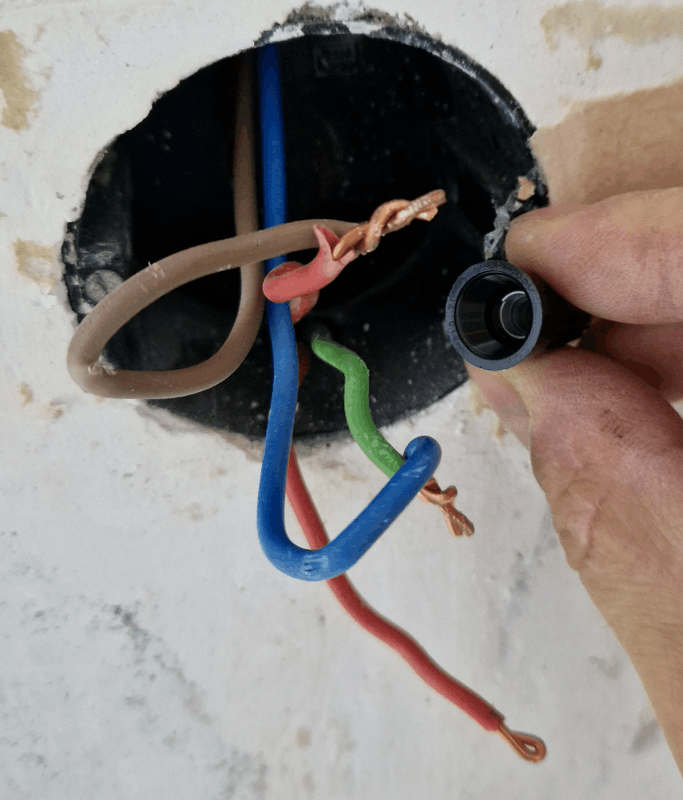

Simpel vraagje. Kroonsteen en stugge kabel, kan/mag dat? Gevoelsmatig zou ik zeggen dat kroonsteentjes eerder bij flexibel horen. Gaat om het aansluiten van een (buiten)lamp waar een kroonsteentje in zit.
Gevoelsmatig zou ik zelf eerder gaan voor een Wago 221 (uit mijn hoofd, die transparante met klemmen die zowel voor solid ala stranded is), maar de lamp zit al een kroomsteentje in dus kwestie van "toevoer" er in doen en vast draaien. Lijkt mij dan niet logisch om dan eerst nog een Wago ertussen te zetten met 2cm flex kabel.

@RobertMe kroonsteentje en flexibel (zonder hulsjes op de kabel) is sowieso een no-go!

Gewoon aan draaien. Flexibel is juist niet voor kroonsteentjes zonder hulpmiddelen.

Thanks @timovd & @jadjong. Ik heb denk ik in mijn leven alleen maar flex met kroonsteentjes gezien :X Weet ik ook meteen dat ik alleen maar fout hobby bob gebruik heb gezien. Categorie: kabel over? Kroonsteentje ertussen

Heel veel mensen doen het, want het is lekker simpel. Maar het hoort niet. Het probleem is dat flexibele kabel flexibel is, en de aders dus onder de schroef vandaan kunnen werken. En als je het "lekker strak" draait om dit te voorkomen dan breekt de boel makkelijk.
Adereindhulsjes zijn erg goedkoop (paar cent per stuk) maar de meeste mensen weten niet eens dat je ze moet gebruiken. Fabrikanten gelukkig wel, dus als het goed is zit er eentje om de ader die in de andere kant van de kroonsteen zit :)

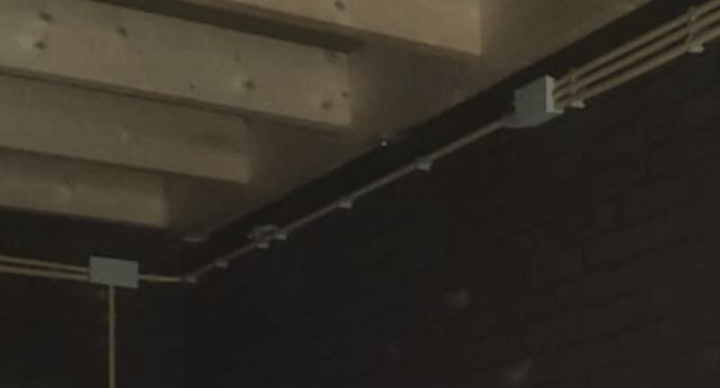

Bij deze, is nog niet helemaal klaar. Labels nog aanpassen en de beltrafo zet ik ook weer terug in de kast.
Buizen aan onderkant komen nog in hager klikbeugel als de gasmeter die in de weg hangt weg is.

  • ThinkPad
ThinkPad
Ik zou ter hoogte van die opbouwstopcontacten nog een 8-voudige buisklem plaatsen, dan zitten de buizen mooi netjes. Not sure of die uit m'n link het goede type is, maar je snapt het idee ;)
Dat bedoelde ik met de hager klikbeugel, heb ze hier liggen. Maar een beugel van de gasmeter zit een beetje in de weg, dus die moet eerst weg. Maar eens aanvragen binnenkort want gebruik al sinds mei 2022 geen gas meer :X

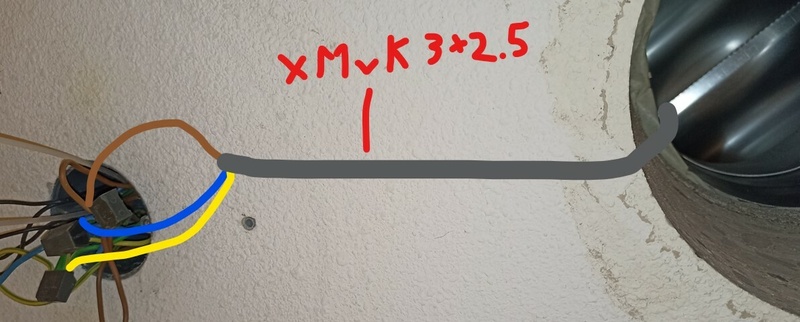

Mijn schoonvader van 95 heeft recent vlam in de pan gehad in de keuken. Daarbij is de afzuigkap zwaar beschadigd en elektrische bedrading,wat erbij in de buurt zat, deels verschroeid.Van 1 groep is de zekering doorgebrand.
We hebben de lokale installateur na dit incident gevraagd e.e.a. te herstellen. Door drukte heeft men eerst een noodverband gelegd maar verlichting keuken werkt nog niet. Dat moet later.
De meterkast is sinds 1968 niet aangepast behalve een slimme meter geplaatst door Enexis. Zie foto.

  • Jim423
  • Laatst online: 23:58
Wat is er precies beschadigd qua bedrading?
Het lijkt me sterk dat de 2,5mm² draden die de muur in gaan zijn verschroeid in de buis.
Dit is misschien zelfs nog rood/groen? Ik snap wel dat de installateur de kast wilt vervangen, het probleem voor hem is dat hij de installatie goed achter moet laten, er zit immers ook garantie op zijn werk. Vooral de schakelaars boven de smeltzekeringen geven vaak problemen.

Volgens mij is onderstaande prima, maar er ontstond hier een heftige discussie over VD-draad in een kabelgootje met o.a. @SpongeRob dus ik denk, ik check het toch maar even.
Situatie: voor het het aanleggen van een nieuwe WTW ventilatie systeem zijn gaten in het betonnen plafond geboord. Daarbij is door een PVC buis met elektra geboord. Ik heb het installatiedraad vanuit de centraaldoos eruit gehaald zodat er geen risico meer bestaat voor (nieuwe) kortsluiting. Ik kan nieuw vd-draad trekken maar ter plekke van de gaten die geboord zijn zit dan geen PVC buis en dat mag niet volgens mij, bovendien lijkt het me ook niet verstandig met de metalen spirobuis die daar komt. Een XMvK kabel krijg ik denk ik niet door de PVC buis in het plafond getrokken, daarnaast heb ik daar ook geen ruimte genoeg om die in een bochtje om de spirobuis in het gat in de plafond te krijgen.
Ik heb dit als alternatief. Vraag is mag dit? en/of zijn er andere suggesties?
In de centraaldoos in het plafond, waar het originele installatiedraad ook op was aangesloten, een XMvK kabel 3X2,5 aansluiten die vervolgens (verborgen door een verlaagd plafond) door het grote gat rechts in de betonnen plafond naar boven op de zolder gaat.
In het grote gat komt ook een spirobuis t.b.v. ventilatie, maar een kabel met een buitendiameter van 10 mm kan ik hier met wat moeite wel net tussen het gat en de buis plaatsen.
Op zolder kan ik de kabel dan weer in een centraaldoos aansluiten op gewone VD draad in PVC buizen met de nodige stopcontacten (allemaal nog aan te leggen). Dat ik de huidige 2 stopcontacten op zolder niet meer kan gebruiken is geen probleem.
Afbeeldingslocatie: https://tweakers.net/i/nO51w5MoFv3vH-vd5fNqphLy_z8=/800x/filters:strip_icc():strip_exif()/f/image/uOzHHizWbaIohQvc8EoDJI1u.jpg?f=fotoalbum_large
  • Septillion
Septillion
@rube Met de XMVK zie ik zo geen probleem. Wel moet die lasdoos ondanks het verlaagde plafond wel bereikbaar blijven :)
  • rube
  • Laatst online: 09:44
@Septillion Top, bedankt!
En ja, het verlaagde plafond is redelijk eenvoudig weg te halen (aluminium systeem platen die klikken).
Ik heb zojuist zelfs nog een aantal meter 3 x 2.5 XMvKas gevonden, wel beetje dikker dus even kijken of het past. Anders even nieuwe kabel kopen.
  • Septillion
Septillion
@rube Klinkt nog steeds niet als iets dat je wilt doen als je een storing hebt...
Met as kabel zou ik niet aan stoeien daar.
  • rube
Septillion schreef op donderdag 12 oktober 2023 @ 11:52:
Bedoel je het verlaagde plafond? Het kostte mij even tijd om uit te vinden hoe het systeem werkte aangezien het er al zat toen we hier kwamen wonen. Maar nu ik het weet, kan ik de plaat onder de centraaldoos er zonder gereedschap zo uitklikken. Dan is het toch ok?
Waarom niet? Te dik/lastig? Want het is toch geen probleem voor de veiligheid? Of ben je toch bang dat de as (aardscherm) juist minder veilig is hier?
Als het niet mag zoek ik even verder, misschien heb ik ook nog wel een stuk zonder as liggen.
[ Voor 14% gewijzigd door rube op 12-10-2023 12:12 ]
  • Septillion
Septillion
@rube Okay, dat klinkt nog wel als snel en zonder schade. :) Dan is dat prima.
En inderdaad, -as is dikker, stugger en moet je de as terug gaan knippen (of als het een 2x2.5 -as is, de litze afmonteren).
  • rube
@Septillion duidelijk. Nog even verder gezocht en ik heb ook nog een paar meter van een vorige klus zonder as. Dat is sowieso wat makkelijker plaatsen (dunner) dus gebruik ik die.
  • Septillion
Septillion
@rube Ten overvloede, wel zorgen voor nette uitvoer uit de lasdoos. Ondanks dat deze niet zichtbaar is hoort deze wel gewoon een deksel te krijgen.
  • rube
@Septillion ja, die koekenbakkers (volgens mij een "proffesioneel" badkamerbedrijf) hebben in het verleden niet eens een dekseltje gebruikt. Het zit ook wel aardig vol, maar met wat beleid moet het wel lukken dus dat ga ik ook doen (nette uitvoer).

Ik heb zelden gelezen dat schroefdoppen een probleem waren, misschien omdat de aders dicht op elkaar zitten ipv via een klemmetje in een Wago.
Ik heb bij het klussen al zo vaak een Wago gezien waar het draad al was beschadigd of te kort/lang gestript.
Deze heb ik overigens gevonden achter de koelkast..

Goedemorgen, gisteravond kwamen we thuis en lag de aardlek van de eerste vier groepen eruit. Probleem zat bij de oven groep. Vanochtend weer dezelfde aardlek eruit, probleem zat bij de groep waar de rest van de keuken, berging, mijn werkkamer en de badkamer op zaten.
De installateur gaf aan dat de kroonsteentjes van de buitenlicht punten waar standaard stroom op staat wellicht het probleem zijn. Die zien er nu zo uit:
Afbeeldingslocatie: https://tweakers.net/i/eSIlbO0bGQ0XP4BUNR7TrOxxwhE=/x800/filters:strip_icc():strip_exif()/f/image/3kvPKktGJtOAZhlvIqfqlSRA.jpg?f=fotoalbum_large
Mijn vraag is: als we die dingen straks droog maken (met stroom eraf), hoe kunnen we ze dan het best afdekken? Duct tape? Duct tape in combinatie met iets anders?
  • pickboy
  • Laatst online: 10-11 14:25
MRL schreef op vrijdag 13 oktober 2023 @ 08:38:
Er blijft nu blijkbaar wat water in de kroonsteen staan die idd best de aardlek zou kunnen laten aanspreken.
Ik zou er een klein zakje overheen doen, die aftapen en het uiteinde omhoogvouwen zodat er geen vocht in kan lopen, maar eventueel condensvocht er nog wel uit zou kunnen lopen.
Of als je toevallig iets als wago klemmen hebt dan kun je die er op zetten ipv het kroonsteentje. Dan heb je ook geen zakje nodig. Ze zitten dan niet strak tegen elkaar aan zodat het vocht ook geen contact kan creeëren.
Nu ik dit zo teruglees kun je ook het kroonsteentje in 3 losse stukken knippen natuurlijk en zo zorgen dat de uiteinden niet vlak bij elkaar zitten.

Komen die draden niet uit een doosje? Ik snap wel dat de zekering ploft met dit weer :)

@MRL Stroom eraf, kroonsteentje eraf, DRIE lasklemmen op de drie draden. Per draad een boterhamzakje erom. De drie zakjes in een ander zakje stoppen en aftapen. Draden zo buigen dat de opening van de zakjes naar beneden wijst.
Kan je niet gewoon de hele buitenverlichting groep uit laten?
tenminste, ik heb mijn buitenverlichting op een aparte groep (geleerd uit ervaring hoor.. omdat juist vaak de tuinverlichting als 1 van de eerste dingen water pakt (kleine lekkage in je buitenlamp) en dus kortsluit)
*sowieso

DonJunior schreef op vrijdag 13 oktober 2023 @ 09:13:
Helaas niet, er zit namelijk ook een deel van de keuken (exclusief inductie/bora) op, de berging, en mijn werkkamer en de badkamer (vond ik persoonlijk best veel voor één groep). In alle eerlijkheid ontbreekt het me aan de kennis om dit anders te maken en nu het gaat om een nieuwbouwwoning die in juli is opgeleverd was ik ook niet van plan zelf te klooien met het risico dat de aannemer stelt dat de garantie is verlopen :)

pickboy schreef op vrijdag 13 oktober 2023 @ 08:49:
Super veel dank voor je heldere antwoord! Hier kan ik als leek wat mee :) Wago klemmen heb ik niet, maar ik zal eerst dat kleine zakje eens proberen. Schrok me een ongeluk vanochtend, maar de installateur verzekerde me al dat het allemaal wel mee zou vallen.
Venijn is overigens wel dat de aansluitingen boven niet bereikbaar zijn voor ons (te hoog/geen ladder). Gelukkig duurt het nog een week of twee voordat ze de screens komen plaatsen, dan zijn de meeste van die stroompunten gelukkig maar afgedicht.

Heb hier een vraag over. Ik wil 3 kabels gebruiken (voortuin, achtertuin en toekomstige berging). Qua stroom zou dat op 1 automaat moeten kunnen lijkt me (beetje verlichting en stopcontact voor een grasmaaier oid).
Ik wil zoveel mogelijk zelf voorbereiden. Moet ik die 3 kabels in de meterkast eerst samenvoegen tot 1 kabel in een lasdoosje naast de groepenkast? Of kan de elektricien dat op 1 of andere manier allemaal in de groepenkast op 1 automaat aansluiten?

Ik heb 4 opbouw lasdoosjes in de garage hoog tegen het plafond. Nu willen we daar voorzetwanden plaatsen met PIR+gips platen en alle stopcontacten inbouwen. Maar de lasdozen moeten bereikbaar blijven. Ontkom ik er denk ik niet aan om ze van de muur te halen en in de plaat te zagen gok ik? Maar hoe werk je dat af? Van die klepjes die je normaal op het plafond hebt ziet er ook een beetje raar uit wellicht. :?
Het is een nieuwbouwhuis dus zou het zonde vinden als alle bedrading vervangen moet worden en alles richting een nieuwe centraaldoos in het plafond ofzo moet trekken.

j4y schreef op vrijdag 13 oktober 2023 @ 16:26:
[...] Heb hier een vraag over. Ik wil 3 kabels gebruiken (voortuin, achtertuin en toekomstige berging). Qua stroom zou dat op 1 automaat moeten kunnen lijkt me (beetje verlichting en stopcontact voor een grasmaaier oid).
Ik wil zoveel mogelijk zelf voorbereiden. Moet ik die 3 kabels in de meterkast eerst samenvoegen tot 1 kabel in een lasdoosje naast de groepenkast? Of kan de elektricien dat op 1 of andere manier allemaal in de groepenkast op 1 automaat aansluiten? [...]
Beste lijkt mij waar die bedrading bij elkaar komt een lasdoos, en dan één pijpje de groepenkast in.

Het heeft de voorkeur die drie kabel eerste samen te voegen in een lasdoos. Er zijn ook oplossing om dat in de verdeelkast te doen, maar zeker bij drie kabels zou ik dat niet doen.
Wat betreft het afwerken van die lasdozen. Kun je het gat dat in de muur achterblijft niet afwerken met een houten plaatje óf een stukje gipsplaat met een 'lijstje' er omheen. Mocht je in de lasdoos moeten zijn, verwijder je eerste het zelf gefabriceerde afdekplaatje en daarna kun je bij de deksel van de lasdoos.
Alternatief is het heel duidelijk markeren óf meten van de positie van de lasdoos en 'm achter de gipsplaat verstoppen. Mocht je er onverhoopt bij moeten zijn, weet je hem terug te vinden en maak je dan alsnog de hierboven genoemd oplossing. Kans is klein trouwens dat je erin moet zijn.
