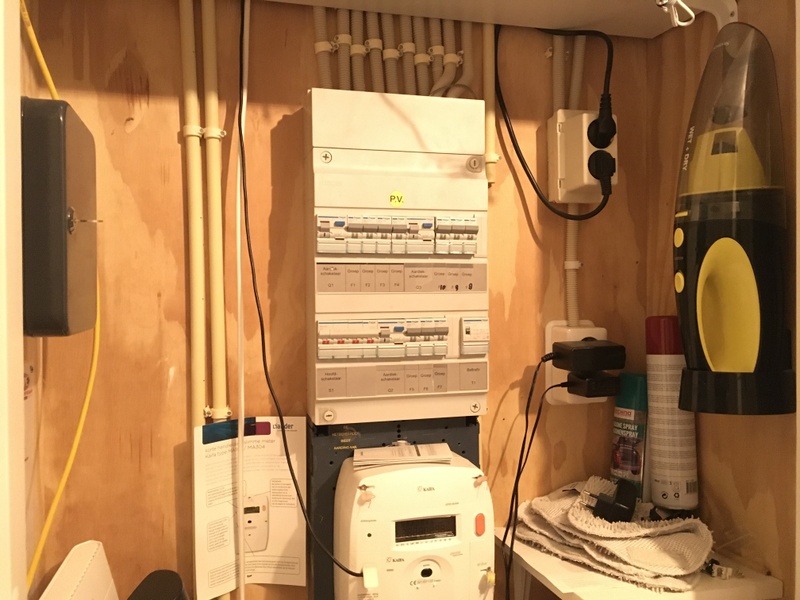

Ik ben bezig met een plan om de groepenkast een upgrade te geven voor extra zonnepanelen en heb wat vragen of de huidige installatie wel oke is en of er nog verbeterpunten zijn. Zouden jullie advies kunnen geven? https://gathering.tweakers.net/forum/list_messages/2192284

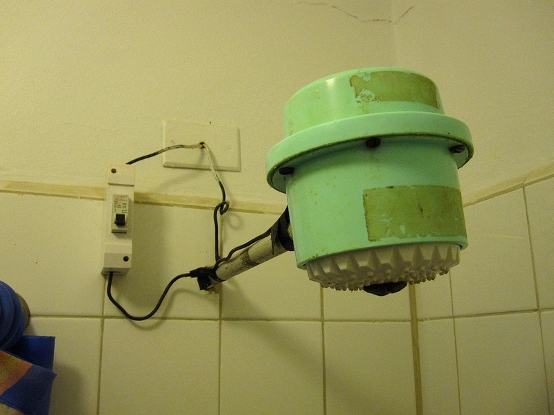

Je bedoelt zoiets?
Afbeeldingslocatie: https://tweakers.net/i/7Jwy4ztOoNLW0t2ntb7OKHvb0q0=/800x/filters:strip_icc():strip_exif()/f/image/EP9ZcGODUaUjpwJMZyQbmJdH.jpg?f=fotoalbum_large
Kan je toch lekker warm douchen, alleen moet je niet aan de bediening komen als de douche al aan staat omdat het dan wat begint te jeuken :?
Dat is inderdaad de categorie die ik bedoel.
Die automaat zit tenminste in een behuizing; what can go wrong?

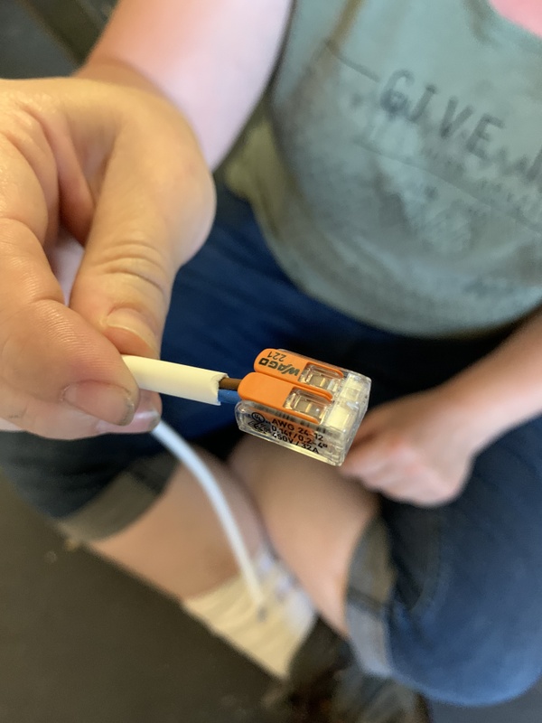

Mijn vrouw wilde helpen met het voorbereiden om spotjes onder de vliering op zolder te maken. Ik vroeg haar om 1 kant van de kabels af te doppen voor de veiligheid.
Ze had blijkbaar na een aantal voorbeelden toch wat extra uitleg nodig.

DutchKel schreef op zaterdag 24 juni 2023 @ 20:56:
Strict genomen heeft ze gedaan wat je vroeg. :D

Ethirty schreef op zaterdag 24 juni 2023 @ 21:16:
Niks mis met de veiligheid. Je ben er zeker van dat het spaningloos is.
Ja dat wel, maar ik had ook een paar kabels als voorbeeld gegeven. Gelukkig zag ze zelf toch dat ze het anders had gedaan dan hoe ik het had gedaan.
Alle kabels zijn op het einde getest en het werkte prima, ze heeft dus geen fout meer gemaakt naast de eerste. Geen aardlekschakelaar of automaat die eruit klapte en de test lamp ging op de laatste kabel aan dus alles is ook netjes doorgelust.
Edit: Ze heeft inmiddels geleerd om kabels te strippen en om er lasklemmen aan vast te maken. Ze vond het ook nog leuk om te doen dus dat is ook een voordeel. Het werk ging er wel een stuk sneller mee.

Vincm schreef op maandag 26 juni 2023 @ 10:23:
Ik wil de oude stoppenkast in mijn huis vervangen met een moderne groepenkast, met als doel dat ik alvast e.e.a. kan regelen (1x25A aansluiting laten vervangen met 3x25A, kabel naar carport voor o.a. zonnepanelen, 3-fase kabel naar bijgebouw voor o.a. doorstroomverwarmer, L/L warmtepomp) maar ik wil ook over een aantal jaren mijn huis herbouwen. Dan zou ik graag de groepenkast zelf zo veel mogelijk willen hergebruiken of tzt uitbreiden.
Punt is dat ik (nu) maar zeer beperkte ruimte heb in de meterkast (max. 50x40 cm als ik de aardlek/beltrafo etc weghaal, 50x31 cm als ik de aardlek laat zitten en vanaf daar ga aansluiten). Volgens mij kom ik dan al snel uit op een groepenkast met installatie-automaten?
Een groepenkast bestellen via een webshop is hartstikke makkelijk en dan doen ze ook al de interne bedrading, maar welk merk is dan het meest geschikt om toekomst weer te (laten) herinrichten na herbouw van de woning?
***members only***
Ik heb wel iets meer ruimte in de meterkast, maar mijn opstelling zou voor jou denk ik ook wel passen en dan heb je meer dan voldoende ruimte.

JackBol schreef op maandag 26 juni 2023 @ 11:14:
Dit mag simpelweg niet. De ruimte naast het meterbord waarop de slimme meter geplaatst is, is van/voor de netbeheerder. Dat je dit gebruikt hebt en er niets over hoort is in mijn boekje niet gelijk reden om dit klakkeloos te adviseren. Ik zou die kanttekening daar wel bij plaatsen.

True schreef op maandag 26 juni 2023 @ 12:44:
Theorie vs praktijk discussie. Als die netbeheerder echt langs komt om die paar vierkante decimeter te claimen, kunnen ze ook het meterbord lager hangen, want het lijkt me dat die ook te hoog hangt tov de NEN.

JackBol schreef op maandag 26 juni 2023 @ 13:52:
Onder de 1,60m is voor de netbeheerder 8)7 . Maar aan de andere kant, zolang er geen NEN is voor woningen zonder gasaansluitingen en zonder warmteaansluiting verlies je van die 1,60m onnodig 57cm wat ook helemaal nergens op slaat. Dus ik snap zeker dat men graag de slimme meter lager wilt en ook dat de ruimte naast het meterbord voor de slimme meter gebruikt wordt, maar de kantnotitie is nog wel op z'n plaats.

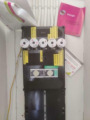

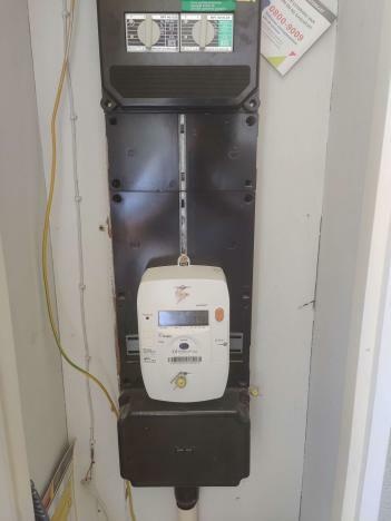

Ik ben bezig om het hier een beetje op orde te krijgen wat betreft elektra enzovoort, en ik kom dit tegen:
Afbeeldingslocatie: https://tweakers.net/i/9nk8lKNtlO32HJbBXwcYiZXqmXk=/full-fit-in/4920x3264/filters:max_bytes(3145728):no_upscale():strip_icc():fill(white):strip_exif()/f/image/orjIUFsfbtLlEG3qFsyCdNOq.jpg?f=user_large
Afbeeldingslocatie: https://tweakers.net/i/1HEgQuvKmPUszq18wgtcKaUMqUo=/full-fit-in/4920x3264/filters:max_bytes(3145728):no_upscale():strip_icc():fill(white):strip_exif()/f/image/Fmjwra0vytMyQfKpMB2NV5nb.jpg?f=user_large
Ik weet niet of ik hier zelf wel aan moet beginnen. Ik kan best instructies lezen en opvolgen maar dit zier er zo oud uit dat ik er eigenlijk zelf niet aan wil zitten.
Ik heb 12 zonnenpanelen op mijn dak, maar die zijn nu aangesloten op een PV bij de wasmachine/droger. Dat moet volgens mij ook doorgetrokken worden naar de voorkant van het huis waar deze groepenkast hangt.
Hebben jullie hier misschien ervaring mee? Misschien zie ik iets heel makkelijks over het hoofd.

Ryangr0 schreef op maandag 26 juni 2023 @ 14:03:
Simpelweg is deze kast aan vervanging toe.
De automatische zekeringen zijn niet geschikt voor permanent gebruikt.
Er is geen ruimte voor automaten in de huidige kast.
De leeftijd van de aardlekschakelaars is zodanig dat je kunt verwachten dat deze ook niet meer (of niet lang meer) goed functioneren.
Bij aanpassingen in deze groepenkast moet ook een hoofdschakelaar worden toegevoegd.
Al met al is het verstandiger en makkelijker om een nieuwe kast op te (laten) hangen.

Die 2e foto is niet heel scherm, maar zit er een automaat voor het meterbord? Want als dat zo is, kan je zelf het hele meterbord spanningsvrij maken en alles in 1x vervangen en goed doen.
Wat @pickboy zegt, dit ding is om meerdere redenen aan vervanging toe. Makkelijkste is om een voorbedrade kast te bestellen.
Bovenste gedeelte van je meterbord lijkt verlengd, volgens mij heb je die ruimte niet meer nodig en kun je dus zelf invullen. Bijvoorbeeld een hoofdschakelaar kastje tussen zetten, dan kun je straks zelf je groepenkast volledig spanningsvrij maken, aangezien je geen hoofdautomaten hebt.
Dat laatste betekent dat je sowieso een electriciën met zegelrecht moet uitnodigen om dit te doen. Of als je nog naar 3 fasen over wilt, kun je dit als je slim plant door de uitvoerder laten meenemen.

Voor onze nieuwe keuken wil ik 2 nieuwe B16 groepen plaatsen, en vanwege een warmtepomp nog 2 B16 3 fase alamats. Ik heb dus even de groepenkast open geschroefd om te kijken wat er mogelijk is. (Ik ben verder geen expert, dus doe het met boerenverstand en veel inlezen.)
Afbeeldingslocatie: https://tweakers.net/i/gfRSuaO9kklYXlBfCKrCw5SBgm8=/x800/filters:strip_icc():strip_exif()/f/image/gJ96MKcjXOSCtoN7CNJUyfRy.jpg?f=fotoalbum_large
Allereerst wat dingen die me opvallen, maar waarvan ik niet zeker weet of dit goed/fout is:
- Ik zie hier en daar wat bloot koperdraad, de draden zitten wel in een aderhuls, maar toch zie je een beetje bloot. Is dit erg?
- De zonnepanelen zijn doorgelust op een 3fase alamat, aan de achterkant van die alamat zit een kam waar ook de kabels richting de hoofdschakelaar lopen.
- Onderin de rechter zekeringkast zitten verdeelblokken, deze wordt echter alleen voor neutraal gebruikt. De fases zitten met 2 kabels in 1 huls waarvan steeds 1 kabel naar 1 ALS gaat, en de 2e kabel gaat naar de uitbreidindskast rechts.
Nu mijn gewenste uitbreiding:
- De 2x B16 1 fase is simpel: bij iedere fase in de rechterkast is nog een plek over, ik kan dus zonder problemen 2 automaten toevoegen.
- Voor de 2x 3fase alamat wil ik eenzelfde Hager kastje die nu links zit, eronder plaatsen. Dan heb ik dus 2 1rij hager kastjes onder elkaar, Hier kan ik dan gewoon 2 3fase alamats in plaatsen aangesloten op een brug.
Wat me alleen niet helemaal duidelijk is, is wat de nette manier is om deze aan te sluiten. Ik zie 3 opties:
1. Doorlussen naar de 3fase alamat erboven, net zoals ook de zonnepanelen erop zijn doorgelust. Ik vraag me alleen af of dit veilig is, aangezien er dan toch 4 alamats op 1 6mm kabel zitten als je het vanaf de HS bekijkt.
2. Ik trek 4 nieuwe 6mm kabels naar de HS, welke ik dan samen met de bestaande kabels in 1 aderhuls stop. Dan heb je dus 3x6mm in 1 aderhuls in de HS zitten. Ik vraag me zeer af of dit de bedoeling is..
3. Ik verwijder de kabels uit de HS uit hun aderhuls, en doe deze in verdeelblokken onderaan de groepenkast. Dan gaat er dus 1 6mm vanuit de HS naar dat verdeelblok, en vanuit daar 3 kabels naar iedere kast 1.
Als leek zou ik zeggen dat optie 3 de voorkeur heeft, alleen aangezien ik geen expert ben ga ik het liefst voor de oplossing die het minste de bestaande kast aanraakt, en dan zou optie 1 dus de voorkeur genieten.
Panasonic 12J T-CAP | Atlantic Explorer 270L | 4 x MHI SRK24ZS-WF + SRF35ZS-W | 12.000 Wp Enphase | Home Assistant, Heishamon, Mhi-ctrl | Alfa Romeo Giulia Veloce
  • onetime
onetime
@ConQuestador Als je bij optie 3 dan op de linker automaat aansluit heb je helemaal de makkelijkste weg.
Maar als je het helemaal perfect wilt doen mik je alle niet-Hager eruit.
Enne... waarom heb je meer dan 1x 16A nodig voor een warmtepomp?
  • ConQuestador
  • Laatst online: 20:49
onetime schreef op woensdag 28 juni 2023 @ 16:46:
Ik denk dat je optie 1 (doorlussen) bedoelt op de linker automaat?
Alle niet-Hager eruit: dan moet ik 200 euro+ aan alamats uitgeven, alleen omdat ik perse Hager wil. Dat is een beetje zonde van het geld. De 2 3fase alamats linksboven zijn 2 jaar geleden door de vorige eigenaar geinstalleerd, en dus net nieuw. Daar ga ik niet aan zitten.
Waarom meer dan 1x16A: Het is een 12kW panasonic warmtepomp welke B16 voor de warmtepomp nodig heeft (volgens documentatie zelfs B20, maar iedereen neemt B16 aangezien dat meer dan genoeg is gezien het maximaal opgenomen vermogen. En lager afzekeren is toch iets veiliger, dus doe ik dat ook). De 2e B16 is nodig voor de 9kW backup verwarmingselementen: Als de warmtepomp niet genoeg warmte kan genereren, gaat de warmtepomp bijwarmen met COP 1, en daar heb ik dus een eigen 3fase B16 voor nodig.
