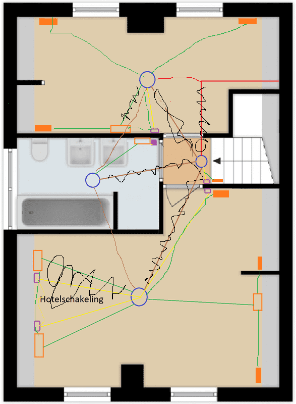

@ID-College Heb je een endoscoop? Met wat je er nu bij verteld denk ik aan een tijdens de bouw beschadigde pijp waar beton in is gelopen toen de draden er al in zaten ...
Ja die heb ik net besteld, komt straks dus dan kan ik kijken. Deze theorie had ik eerst ook, maar dan zouden de draden er toch meteen amper uit moeten gaan? Het ging namelijk wel soepel maar op gegeven moment steeds stroever en toen zat het vast.. ik heb nog 1x een draadje er met de stofzuiger doorheen gekregen maar uiteindelijk brak deze ook af na draden bevestigd te hebben Als ik er nu een stofzuiger op zet dan voel ik ook geen lucht meer aanzuigen aan de andere kant, waardoor ik helemaal bang ben dat het compleet anders ligt nu :|
IplugNplay schreef op zaterdag 20 mei 2023 @ 08:29:
Traject is dus wand> vloer>centraaldoos ?
Of zit er een verdieping tussen, dan misschien flex losgeschoten in een koof?
Het is: centraaldoos in de badkamer (plafond) en dan komt ie uit de vloer op zolder. Ik vermoed dat ie van de badkamer naar rechts loopt en dan omhoog, waar ie uit de zoldervloer komt. Er zit dus alleen een vloer tussen van gewapend beton. Dat is toch nooit hol? Jaren 80 woning. Die buis moet toch vast zitten in beton? Het lijkt compleet los geschoten te zijn maar ik zou niet weten hoe dat kan. Ook kwam er eerst nog wel een draadje doorheen met de stofzuiger en nu niet meer.. snap er niks van 7(8)7

ID-College schreef op vrijdag 19 mei 2023 @ 23:07:
Ook in een betonnen vloer? Ben bang dat ik aan alle kanten moet slijpen en het zit vrij diep (15cm). Geen idee of dat überhaupt een goed idee is.. wel echt karig dit, want het betrof ook een hotelschakeling, dus even vanaf de meterkast nieuwe draden aanleggen wordt wel lastig :(
15cm is niet meer in een dekvloer, volgens mij zit je dan vol tussen de bewapening van een breedplaat, dus ik zou zeker niet zomaar gaan slepen of breken zonder dat je weet waar je aan begint.
Het komt helaas vaker voor dat leidingen slecht getrokken worden en tijdens het storten los laten. Je krijgt wat er in zit dan soms nog wel uit, maar nooit meer erin. :-(
Als het nieuwbouw is zou je het met de aannemer kunnen opnemen. Anders zou ik ook niet direct weten welke opties je nog meer hebt.
Edit: oh, lees net jaren 80 -O-

ID-College schreef op zaterdag 20 mei 2023 @ 08:53:
Als je een draadje met de stofzuiger erdoor hebt dan doe je daar je trekveer aan, niet gelijk de bedrading.
Nee in de vloer zou het niet zomaar los kunnen schieten.
Meestal ligt de buis gewoon recht vanuit de centraaldoos naar de muur waar die in uitkomt.

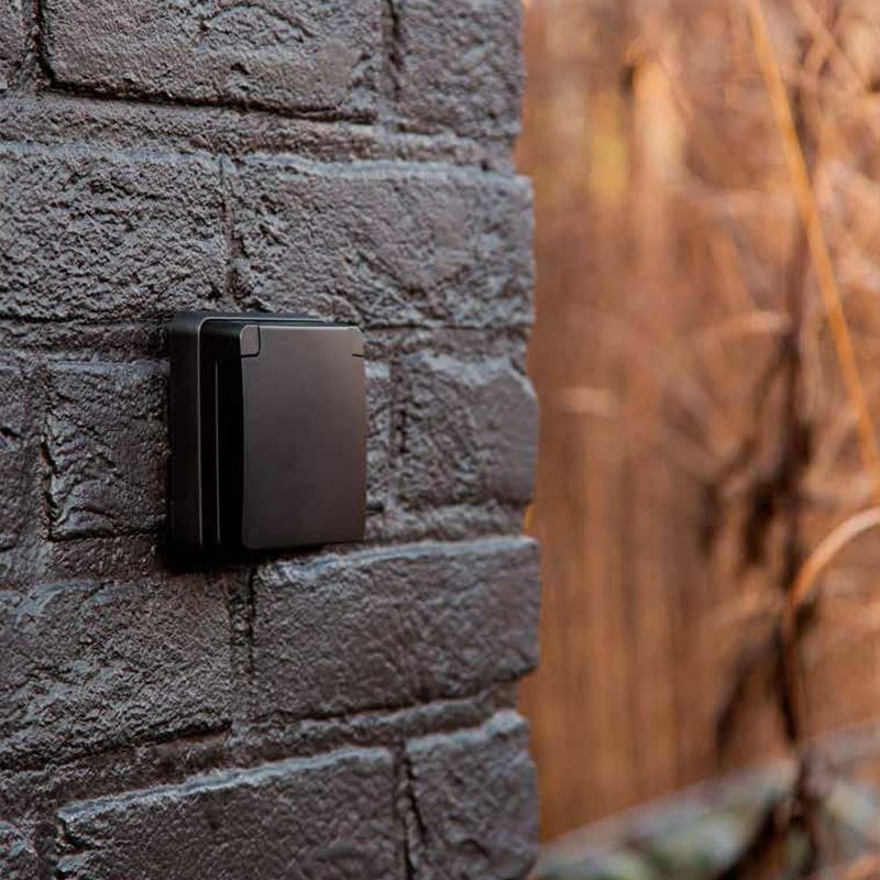

Wist je btw dat er ook spatwaterdicht inbouwmateriaal bestaat? Mocht je zin hebben om een diamantboor in je gevel te zetten. ;)
Afbeeldingslocatie: https://tweakers.net/i/foiWNVJ6fJrer_BtpjkkXCh6khk=/full-fit-in/4920x3264/filters:max_bytes(3145728):no_upscale():strip_icc():fill(white):strip_exif()/f/image/jXJcYdjHh6NqFYdBBPml3ahO.jpg?f=user_large

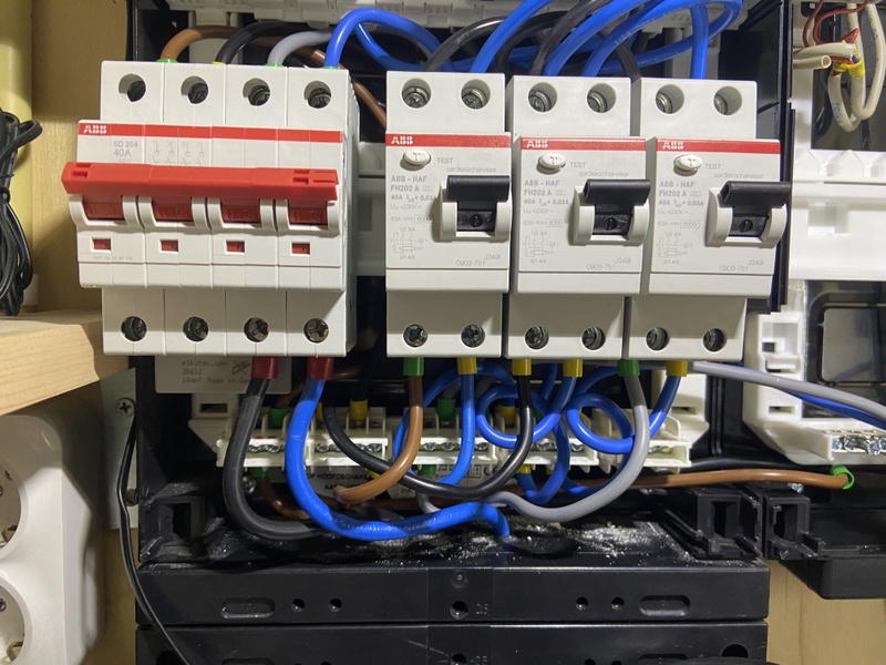

Ik ben op zich niet van de OCD… maar wel van het conformeren aan standaarden en uniformiteit in dit soort potentieel risicovolle installaties. Ik heb ooit zelf een keer een behoorlijke optater gehad omdat een of andere hobbybob (vorige eigenaar huis) een zwarte draad als L1 had gebruikt en ook nog eens over een verlaagd plafond heen naar een centraaldoos had gebracht die onder een andere groep hing.

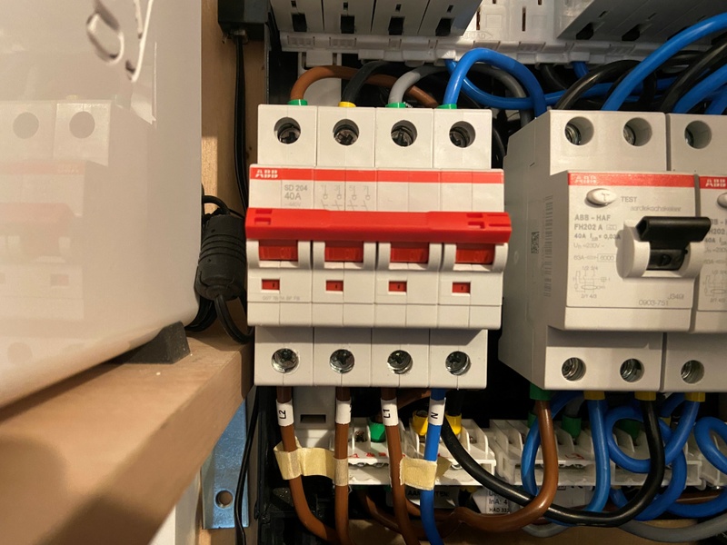

Ja ik had die groep spanningsloos gemaakt en ja dat had ik misschien nog beter moeten controleren. Maar staande op een ladder was dat geen fijne ervaring.

Nee. Wie zegt dat die 30mA aardlekschakelaar buiten eerder tript dan de 30mA aardlekschakelaar die er binnen zal zitten?
Zo'n kastje is leuk als je de voedingskabel dan niet met een aardlekschakelaar beveiligt, of met 300mA selectief ofzo. Dat is natuurlijk een prima optie voor een groep in je jachthaven waar 10 van die walaansluitingen op zitten. Maar thuis kun je dat niet toepassen want de rest van de contactdozen en lichtpunten op dezelfde groep hoort ook gewoon met 30mA beveiligd te zijn.

@paq die foto van https://awn-watersports.c...-unit-with-socket-lae-211 is IP x4 . Is normaal al voldoende tenzij je er met een hd reiniger op los gaat.
  • jadjong
Wat is de IP-waarde als er een stekker in zit?

Goedemorgen,
Ik heb de hele bovenverdieping gestript en wil de elektra nieuw aanleggen.
Onderstaande plaatje is hoe ik het in gedachten heb.
Afbeeldingslocatie: https://tweakers.net/i/LaVlXT0UHEX_D-4rGLU9W0bv0Ag=/x800/filters:strip_exif()/f/image/UnC1H4CCjrD7VKsgze7V2Ur7.png?f=fotoalbum_large
  • De rode lijn is een nieuwe groep/bedrading die ik naar boven wil hebben om de elektra van de bovenverdieping te scheiden van beneden, zit nu namelijk nog op de zelfde groep. Tevens krijgen we elek. vloerverwarming in de badkamer.
  • Blauwe rondjes zijn centraal dozen (CD) in het plafond en worden teven de punten voor plafond verlichting.
  • Bruine lijnen zijn de draden die ik doorlus naar de CD in de andere ruimtes
  • Oranje zijn stopcontacten en groen de draden er naartoe vanuit de CD
  • Paars zijn de lichtschakelaars en geel zijn de draden naar de CD
  • In de master bedroom wil ik hotelschakeling aanleggen, dus op 3 punten de plafondlamp in en uitschakelen.
Voor de aanleg wil ik installatiedraad (blauw/bruin/geel-groen) 2.5 aanschaffen en voor de schakeldraad 1.5.
Voor de buizen twijfel ik tussen installatie of flexibele buis, die laatste eventueel kant en klaar met bedrading.
Ik zit alleen nog even te twijfelen om de plafondverlichting misschien smart te maken met iets als Zigbee modules.
De dikte van bepaalde muren waar de lichtschakelaars zouden moeten komen is te dun voor het infrezen en inboren van inbouwdozen dus dan kom je alweer met opbouw wat ik niet mooi vind.
Is het zoals ik in gedachten heb goed uitgedacht?
  • onetime
onetime
@Ruudstertje Blijf zoveel mogelijk weg bij flex, veel lastiger om draden door te trekken of iets te wijzigen.
Kijk eens naar die ondiepe inbouw dozen, en probeer of daar je gewenste schakelaars en wcd in passen.
Verder simpel plan, m.u.v. het traplicht, dat wil je op twee etages kunnen bedienen met een wisselschakelaar;
De rode lijn rechtdoor laten lopen en de slaapkamer via de badkamer daarop aansluiten?
Dan kan de trap op ? bestaande ? schakelaar beneden blijven via centraaldoos en schakelaar?
Doe jezelf een plezier een maak meer WCD's. Die kan je eventueel horizontaal met een andere verbinden,
Net als de WCD en schakelaars bij het bed. Scheelt buizen en draad. Ook minder draden in centraaldoos. Geen licht met schakelaar in badkamer? Ik kijk uit naar versie 2.
edit: @Ruudstertje de draden voor de schakelaar en de wcd toch wel door de zelfde pijp? en doe meteen bij iedere schakelaar een wcd.
[ Voor 8% gewijzigd door onetime op 21-05-2023 10:32 ]
  • IplugNplay
  • Laatst online: 05-09 11:34
Te dun? Zijn de wanden minder dan 7cm dik?

Ruudstertje schreef op zondag 21 mei 2023 @ 08:29:
Goedemorgen,
Dat wordt dus een kruis-schakeling in de masterbedroom, en zou je daar ook een dimmer willen hebben?
bepaal dan wáár die dimmer moet komen; de zwarte lampen-draad moet namelijk op de dimmer worden aangesloten (maar geef mij maar een remote gestuurd armatuur)
  • evilution
evilution
Vreselijk bijdehand
Goedemorgen,
Zit er nou een schakelaar aan de scharnierzijde achter de deur? Dat lijkt niet erg goed uitgedacht...
  • Aiolos
evilution schreef op zondag 21 mei 2023 @ 11:14:
En dan zou ik niet de schakelaar verplaatsen, maar de deur andersom laten draaien.

  • habbekrats
  • Laatst online: 09:45
@Ruudstertje Bovenste slaapkamer maar 1 wcd?
Onderdte kamer, wcd links doorlussen naar de buurman wcd.
  • DeHollander
  • Laatst online: 02-10-2025
Goedemorgen,
Kijk ook even of je de lamp boven aan de trap op een wisselschakelaar wil.
Dan is het handig als je de oude schakelaar van beneden kan gebruiken of wil je alles opnieuw inkappen.
Waarschijnlijk is het dan handiger om voor die lamp de oude groep te gebruiken.
Twee groepen door elkaar mag namelijk niet.

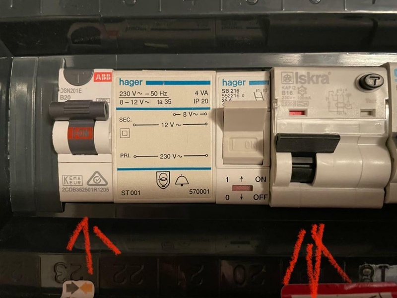

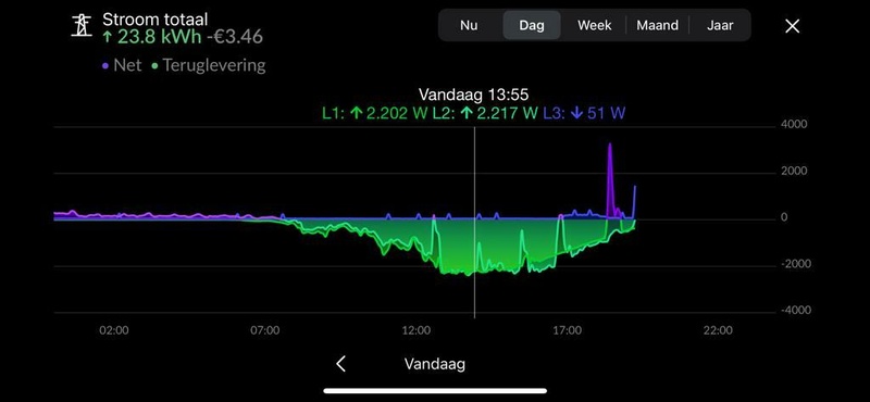

Mannen even een vraagje,
Een kameraad van mij heeft zonnepanelen bij laten plaatsen. Hij had al 9x390wp liggen en er zijn er 9x410wp bijgekomen. Beide op een eigen 1fase omvormer. 1 omvormer hangt aan een 16amp en de andere achter een 20amp. Zie foto. Dit kan in mijn beleving niet goed zijn maar ik kan het mis hebben.
Afbeeldingslocatie: https://tweakers.net/i/9QKTtzkgCgUehIPAWlyvLUTfw8U=/800x/filters:strip_icc():strip_exif()/f/image/kQEp7oLn9ZRW5p3cQs3sBbkj.jpg?f=fotoalbum_large
Afbeeldingslocatie: https://tweakers.net/i/o5H1iMRSzvvSEV8Q3Qqn3xlk6eE=/x800/filters:strip_icc():strip_exif()/f/image/ZLpJyVhwkTmj4jsvXuiL3bl4.jpg?f=fotoalbum_large
WP: Puhz-SW75YAA - ERST30-VM2ED - Procon melcobems mini (A1M) - SolarEdge SE5K 16 x 320WP IBC Solar - SolarEdge SE3680H 14 x 410WP Longi, gasloos sinds: oktober 2022 - Gardena smart city Selino 600
  • dennistd
  • Laatst online: 02:18
Speedyace schreef op zondag 21 mei 2023 @ 20:19:
Zolang ze maar niet op dezelfde fase hangen zou ik zeggen. Al zou zelfs dat me bij sommige cowboys niets verbazen... :X
Zo te zien op een eigen fase.
Afbeeldingslocatie: https://tweakers.net/i/HUXsYcCAFZEfJCvMOPCPzdKdH5c=/800x/filters:strip_icc():strip_exif()/f/image/9GqAqyKCWGd8w9ErvpH5crBm.jpg?f=fotoalbum_large
  • Ethirty
Ethirty
Who...me?
20A is strict genomen niet selectief tov de 25A hoofdzekering. Maar met smelt en er vanuitgaande dat hij op dezelfde fase ook nog wat afneemt zou het moeten kunnen, maar netjes is anders.
Aan de andere kant, mijn bestelde warmtepomp schrijft ook een 20A zekering voor, daar ga ik echt geen verzwaring voor aanvragen.
Het was beter geweest als die 20A netjes een 3-fase omvormer was geweest. Misschien hadden zelfs alle panelen wel op 1 3-fase omvormer gepast.
[ Voor 18% gewijzigd door Ethirty op 21-05-2023 21:40 ]

@Ruudstertje Omdat je nog niet gereageerd hebt hier een schets;

  • Ruudstertje
  • Registratie: April 2021
  • Laatst online: 21-10 09:36
onetime schreef op zondag 21 mei 2023 @ 09:57:
Ja flex zou meer uit gemak zijn.... Maar dan ga ik voor installatiebuis ipv flex.
De muur is 6,8cm dik met aan beide kanten een laagje stuc, ik ben bang dat als ik met een dozenboor ga boren ik er doorheen ga...
Ja traplicht laat ik in mijn plan helemaal vervallen, althans qua opnieuw aanleggen. Dit laat ik bestaan met de oude bedrading/situatie omdat dat toch werkend is en maar 1 lichtpunt betreft die dan nog op de groep van beneden zit.
Genoeg WCD's zoals gepland. Voorste kamer is een kleedkamer en stopcontact is voor een make up tafel.
Bij bed komt sowieso een voorzetwand dus dan kan ik idd wel doortrekken.
En ja, ik zit niet de hele dag bij mn computer dus was nu pas in staat even te reageren.... Maar bedankt voor je schets.

  • Ruudstertje
natural colour schreef op zondag 21 mei 2023 @ 11:05:
Geen dimmer. Ja remote lijkt mij handig. Ook qua domotica die ik al gebruik.
  • Ruudstertje
Deur is niet ingetekend hoe hij gaat worden.
  • Ruudstertje
Aiolos schreef op zondag 21 mei 2023 @ 14:47:
Zie reactie hierboven.
  • Ruudstertje
habbekrats schreef op zondag 21 mei 2023 @ 15:01:
Bovenste slaapkamer is kleedkamer/walk in.
  • Erwin_83
  • Laatst online: 09:12
Denk ook aan een makkelijk te bereiken (leeg) stopcontact voor de stofzuiger.
  • John245
  • Registratie: Januari 2020
(overleden)
Ruudstertje schreef op maandag 22 mei 2023 @ 08:11:
Dan stel ik voor alle schakelaars weg te laten.

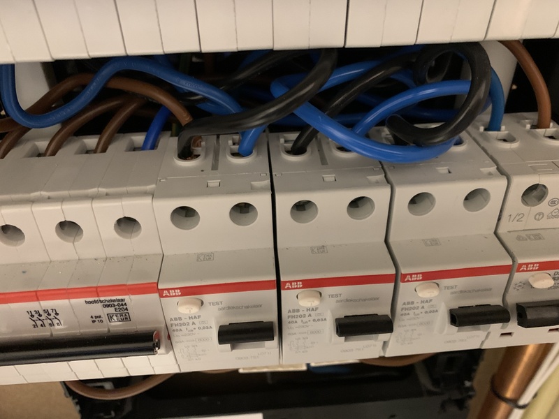

de planning was om over te gaan naar een 3 fase aansluiting, maar helaas kreeg ik een mail van Liander dat het (nog) niet mogelijk is.
Beste ,
U heeft een zwaardere stroomaansluiting aangevraagd. Helaas is de meter die hiervoor nodig is op dit moment niet beschikbaar. Hierdoor kunnen wij de werkzaamheden niet inplannen en uitvoeren. Wij begrijpen dat dit vervelend voor u is. Onze excuses voor het ongemak.
Uw meter is niet op voorraad
Onze belangrijkste leveranciers kunnen de meter die wij nodig hebben niet leveren. Dat komt door het wereldwijde tekort aan materiaal om de meters te maken. Denk bijvoorbeeld aan chips en andere onderdelen. Onze leveranciers kunnen ons hierdoor ook niet garanderen dat de leveringen die gepland staan wel op tijd zullen zijn. Jammer genoeg hebben wij geen oplossing voor dit probleem.
U ontvangt een e-mail zodra uw meter beschikbaar is
Wij hebben uw aanvraag goed ontvangen. U hoeft dus geen nieuwe aanvraag te doen. Zodra uw meter bij ons binnenkomt, ontvangt u een e-mail. Daarmee kunt u online een afspraak inplannen om de werkzaamheden uit te laten voeren en kunt u direct betalen.
Wilt u meer weten? Ga dan naar www.liander.nl/metertekort.
intussen ben ik aan het praktiseren of het mogelijk is om mijn auto op te laden met een 1 fase aansluiting icm 32ampere. Echter heb ik nog een vraag of het mag wat ik heb uitgevoerd. opstelling wat ik paar jaar geleden geinstalleerd heb is, 3 aardlekschakelaars met daarop 12 flexomaten (per aardlekschakelaar 4 flexomaten) Meest rechtse is ook een aardlekschakelaar die ik heb geïnstalleerd voor m'n zonnepanelen. Mijn recent uitgevoerde actie is, dat ik 1 flexomaat van 16a te vervangen voor een sn201m 32 automaat, maar om deze truc aan te sluiten, heb ik een aparte L en N draad (6mm) gebruikt vanuit de eerst aardlekautomaat naar de sn201M 32a automaat (waar al een L en en N gebruikt wordt voor de 4 eerste flexomaten). De aardlekschakelaar heeft 2 aansluitingen voor L en 2 aansluitingen voor N, maar mag ik dat zo installeren? het blijft overigens 4 automaten op 1 aardschakelaar.
Afbeeldingslocatie: https://tweakers.net/i/4MyliOp2zL0uMwisqqu84TwHUtw=/x800/filters:strip_icc():strip_exif()/f/image/HXx7ISt7t48I8mEsEZotVX0j.jpg?f=fotoalbum_large
Afbeeldingslocatie: https://tweakers.net/i/Ct0yViksfo-RSkPgkx3GAM3RFTM=/800x/filters:strip_icc():strip_exif()/f/image/e8FifrEL5ie1dVLfQzrAJYtf.jpg?f=fotoalbum_large
Afbeeldingslocatie: https://tweakers.net/i/aRjYU0Yj2nf76jaX-Hw5zGzmH2M=/x800/filters:strip_icc():strip_exif()/f/image/h8HdkC0d3qhRo5QbLvDtOlmM.jpg?f=fotoalbum_large
Afbeeldingslocatie: https://tweakers.net/i/b8YeQWuT_089ggBIC6EagO2MYsA=/x800/filters:strip_icc():strip_exif()/f/image/qNOGffXkxCE8ktZy3excyHzd.jpg?f=fotoalbum_large
Afbeeldingslocatie: https://tweakers.net/i/XT8KdMVenbHj0Idqac9IuWWut5E=/x800/filters:strip_icc():strip_exif()/f/image/1fCEs34zYk4sUVe35zNHexle.jpg?f=fotoalbum_large
  • onetime
onetime
@mortadelo Heb je een modulerende lader? Zoals een Zappi? Die zorgt dat je net aansluiting niet over belast raakt? Anders zou ik een 16A 1fase grannycharger nemen als je niet met je standaard 10A lader toe kunt.
  • timovd
  • Laatst online: 08:58
timovd
Voorsprong door techniek
@mortadelo de 32A groep is geen flexomaat, maar een reguliere groep die ook in een normale groepenkast kan.
De rechter unit op de onderste rij is geen ALS, maar een aardlekautomaat. Dat is overigens prima voor de PV-installatie.
Waarom heb je twee groepen met C-kar? Heb je ouderwetse motoren in een werkplaats o.i.d? Moderne airco's hebben bijvoorbeeld voldoende aan een B-kar.
De kookgroep hoort niet thuis in een 3-fase kast. Hoe ga je die straks aansluiten?
Wat voor meter heb je nu? Als die DSMR 5 is, kun je ook met een load balancer je auto laden.
  • mortadelo
  • Laatst online: 13-02 13:36
timovd schreef op dinsdag 23 mei 2023 @ 07:36:
2x c-kar was mij niet eens opgevallen, geen rede hiervoor, is het handig om deze te vervangen voor B. in toekomst wil ik nog wel een airco aansluiten die ik al heb staan (1 buiten unit en 3 binnen-units) op automaat die uit staat (5de van rechts). terugkomend op de vraag over de kookgroep. ik zou het eigenlijk niet weten, misschien toch maar zo laten en niet over gaan naar 3 fase?. zojuist meter gecontroleerd betreft een SMR 5.0 (zonder D, ik weet niet of die D juist voor load balancing is). Mijn vraag is eigenlijk mag ik op deze manier de SN 32ampere automaat aansluiten op een ALS die al voorzien is van een L en N?. Zo ja, dan ben ik al erg geholpen en wil ik het volgende gaan installeren; Vanuit de B32a automaat 6mm kabel naar CEE 32a wandcontactdoos, en daar vandaan de thuislader aansluiten om 2x zo snel te kunnen opladen (huidige situatie is stekker in buiten stopcontact en app geeft max 13ampere aan).
Afbeeldingslocatie: https://tweakers.net/i/LgjdqyJaiVGYBsOjzHSavi4t9tg=/x800/filters:strip_icc():strip_exif()/f/image/PTCgAGniM6cuewtlqQhTzCz3.jpg?f=fotoalbum_large
Afbeeldingslocatie: https://tweakers.net/i/8uNMcYWT-8GkWcHPcBF-HPCsgFA=/x800/filters:strip_icc():strip_exif()/f/image/4pxrGaKhYv06NXZKt0ditcv9.jpg?f=fotoalbum_large
Afbeeldingslocatie: https://tweakers.net/i/6dryMJhL_wH-9_v_Qxz8VKOkZd4=/800x/filters:strip_icc():strip_exif()/f/image/BIoXiRwYHU1oLXAR0e9ks5EX.jpg?f=fotoalbum_large
  • pickboy
  • Laatst online: 04-11 20:13
mortadelo schreef op dinsdag 23 mei 2023 @ 12:03:
Load balancing zit niet in de meter, dit moet in de laadpaal zitten. De kabel die je laat zien zal zonder beperking de maximale stroom willen gebruiken. Dus met de 32A stekker zal hij 32A willen gaan trekken (tenzij je de laadstroom in de auto kan beperken).
Met zulke vermogens is de kans groot dat je je eigen aansluiting een keer gaat overbelasten (ik heb het even gemist, heb je een 35A of 40A zekering in je aansluiting), dat zal enige tijd goed gaan, maar de kans is groot dat je in de problemen komt als er nog andere apparaten tegelijk aan
Bovendien zal de smalle 32A automaat ook flink warm worden als er langdurig geladen word.
Ik zou zeer sterk een laadpaal adviseren die zijn laadvermogen kan aanpassen aan de hand van je actuele verbruik. Loadbalancing en/of peakshaving zijn termen die hier vaak voor gebruikt worden.
Dan heb je niet het risico dat je je eigen aansluiting gaat overbelasten.
Echter zit je wel met wat ruimte beperking in je kast. Je moet dan wel ergens meetspoelen gaat plaatsen.
Gezien ook de verwachte warmteontwikkeling en de meetspoelen zou ik kijken of de de kast kunt uitbreiden. En of het dan een 2e kast is (veel ruimte voor uitbreiding met evt ook 3 fase groepen voor als de upgrade wel kan) of een halve kast als een hele niet past dan moet je dan maar even bekijken.

@mortadelo hoeveel stroom kan je auto trekken op één fase? Om welke auto gaat het?

timovd schreef op dinsdag 23 mei 2023 @ 12:49:
32ampere (zie foto van adapter staat max 32a), betreft een tesla y. ik kan ook via de app regelen dat oplaadsnelheid max 25a of 6a, reactie erboven dat het te heet wordt is misschien wel een goeie om h'm op 26a te zetten, dat is alsnog 2x sneller dan huidige situatie van 13a. ik moet ook niet te snel laden ivm de zon die op een gegeven moment onder gaat. huidige situatie, zodra zon opkomt gaan laden, wanneer zon onder gaat, druk ik op laden pauzeren via de app, en ga ik de volgende dag weer verder laden. overigens terugkomend op de vraag wat de aansluiting is, betreft een kleine huisaansluiting met 1x35a en het zou kunnen dat de hoofdzekering eruit klapt, maar dat verwacht ik alleen wanneer de auto aan het laden is met 32a icm inductie volle power, een oven die aanstaat, vaatwasser en wasmaschine staat te draaien en klap op de vuurpijl 2 airfryers de frikandellen aan het opwarmen zijn

@mortadelo Een lader met load balancer ga je sowieso nodig hebben als ik je zo hoor. Waarom niet meteen goed uitvoeren? Heb je al een lader op het oog?

En toch nog wat nieuws te zeuren over je groepenkast. Je kunt 35A uit het net trekken en 16A (?) uit de PV-installatie. Je ALS's zijn geschikt voor <=40A. Daar kom je nu boven. Met 3x25 kom je op 41A op één van de fases en dat zou ik door de vingers zien. Ik hoop dat je de risico's ziet.
Voorbeeld: Je kookplaat gaat op vol vermogen (2x16A). Op de rechter groep (achter de zelfde ALS) trekt er ook een apparaat 16A. Uit het net trek je 35A en uit de PV trek je 13A. Zonder PV, zou je hoofdzekering er uit springen. Met PV gebeurt dat niet en gaat er >40A door de ALS heen. Daar is 'ie niet voor gemaakt.

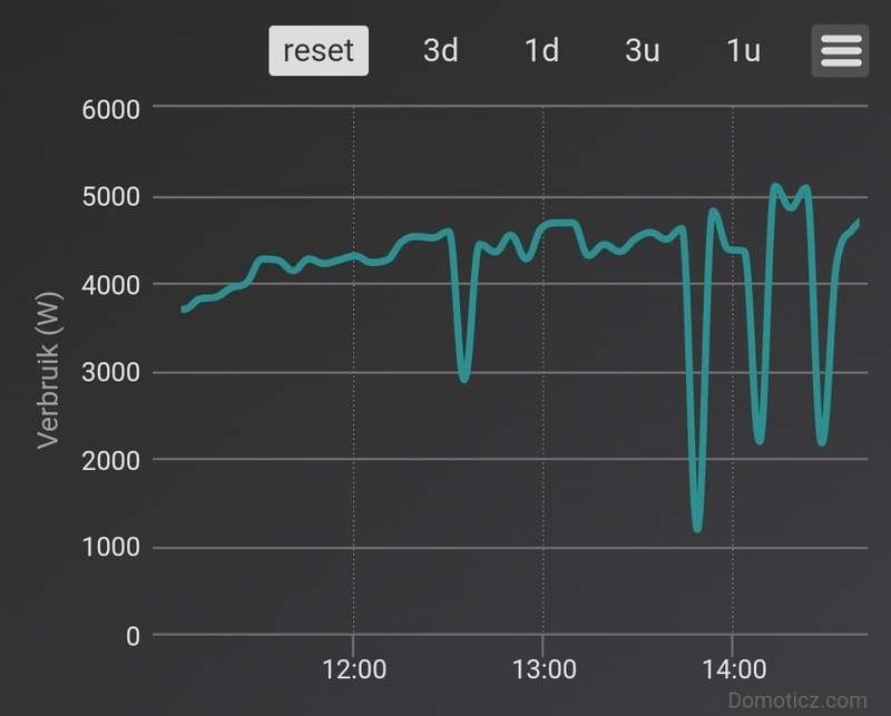

Vraagje: aan de elektro deskundigen hier: ik heb aan de achterzijde van mijn woning 2 setjes zonnepanelen liggen welke op een separate groep zijn afgemonteerd.
Deze groep is afgemonteerd op een 16a aardlek automaat. (Met daarachter een 25a hoofdzekering).
Bijgevoegde grafiek is de terug geleverde stroom.
In mijn optiek had de aardlek automaat er al lang uit moeten klappen ?Afbeeldingslocatie: https://tweakers.net/i/G156ojZvhLdBoYWWz-PwmAM7apQ=/800x/filters:strip_icc():strip_exif()/f/image/r3dv6b7eS5kyVsRbeiyQTbnH.jpg?f=fotoalbum_large
  • John245
(overleden)
Ik heb in mijn Hager Vision kast Ct klemmen die met behulp van lasklemmen met de kabel van de warmtepomp verbonden zijn. Ik neem aan dat deze lasklemmen ook niet los in de kast mogen liggen.
  • Andrehj
Cool_Mod_E schreef op dinsdag 23 mei 2023 @ 20:39:
In mijn optiek had de aardlek automaat er al lang uit moeten klappen ?[Afbeelding]
Een automaat schakelt op stroom, niet op vermogen. Heb je niet een grafiek die de stroom laat zien?
Maar waarom zit deze installatie niet gewoon op een passende automaat van bijvoorbeeld 20 of 25A?
Wat is het vermogen van de omvormer?
Afhankelijk van de temperatuur van je automaat kan die wel 20% meer stroom langdurig aan. En stel nou dat de spanning 250V was. Dan kom je al aan 16 x 1.2 x 250 = 4800 W.
Of je dat moet willen is iets anders...
[ Voor 10% gewijzigd door Andrehj op 23-05-2023 21:16 ]

Andrehj schreef op dinsdag 23 mei 2023 @ 22:23:
Dank, dat er ook een 32A blauwe bestaat wist ik niet. Ben je die in de praktijk ooit wel eens tegengekomen?
Ja, ik kwam die zeer recent nog tegen in de post van mortadelo in "Het grote topic voor Elektra huisinstallaties - Deel 2" :+
Maar ook in het wild heb ik ze wel eens gezien. Bijvoorbeeld in dataracks voor dit soort spul:
Afbeeldingslocatie: https://tweakers.net/i/s4yQN7lfF_PvVoUwmmVpIiJHRRQ=/full-fit-in/4920x3264/filters:max_bytes(3145728):no_upscale():strip_icc():fill(white):strip_exif()/f/image/Bh3wzPcrevqB13Wk5pRsPRLu.jpg?f=user_large
  • Rimco
  • Laatst online: 10:33
Rimco
Lekker duurzaam, denk ik
Alles waarbij een stekker aan te pas komt is dus offtopic. :+ _O-
PV: 49 kWp | ZB: 8kWp | WPs: 3x Pana 7J + Pana 5J + Nibe Savent + Vaillant aroSTOR + Samsung DVM S (L/L) | ESS: 90kWh/24kW + 30kWh/12kW

Een vriend van mij heeft deze ABB kast met busboard:
Afbeeldingslocatie: https://tweakers.net/i/EK5A9c6WMhT18EaKRmt0JPUmuUo=/234x176/filters:strip_icc():strip_exif()/f/image/h3nYnfV342LY81JUsS16CfLU.jpg?f=fotoalbum_medium
Ik heb totaal geen ervaring met busboard, dus graag jullie advies.
Omdat we daar binnenkort zonnepanelen willen installeren (op een 1f alamat), heb ik de kast even opengetrokken. Ik zie hier 5 of 6 automaten per ALS. Ik wil een derde ALS plaatsen en het busboard vervangen voor deze een ABB 1spf006939f0356.
De F372 ALS's komen niet voor op https://www.productwaarsc...e-aardlekschakelaars-abb/ Zijn deze wel veilig?
Omdat er niet heel veel ruimte is in de groepen- (en ook meter)kast, moet alles in deze kast van 2x 12 units blijven. Voorkeur is dan ook om kammetjes te gebruiken tussen HS, ALS's en de alamat. De kam komt dan aan de bovenkant. Zijn de draden van het busboard lang genoeg om naar de onderkant van de ALS te gaan?
Graag (ongevraagd) advies.
Ik zie nu pas dat de testknop van de linker ALS weg is. Dan lijkt het mij sowieso handig om die te vervangen.
[ Voor 7% gewijzigd door timovd op 24-05-2023 13:53 ]
  • Gizz
Gizz
Dunder-Mifflin, Inc.
Ik zie geen logo voor een schakelende voeding op deze ALS'en, dus lijkt me niet veilig.
  • timovd
timovd
@Gizz Wat bedoel je precies?
Kijk je naar het schema linksonderin?
Afbeeldingslocatie: https://cdn.productimages.abb.com/9PAA00000170962_720x540.png
  • True
True
Dislecticus

timovd schreef op woensdag 24 mei 2023 @ 13:58:
Bij die kijk je naar het golfje achter AC. Maar sowieso geeft daarbij de aanduiding AC aan dat deze ALS niet goed met schakelende voedingen om kan gaan. Je hebt type A nodig.
Overigens geef je aan dat deze ALS'en niet op die productpagina staan, maar dit typenummer (0903-741) wordt daar juist expliciet wel genoemd. In deze post kwamen precies dezelfde ALS'en langs: Verwijderd in "Het grote topic voor Elektra huisinstallaties - Deel 2"
[ Voor 31% gewijzigd door Gizz op 24-05-2023 14:09 ]

Toch even met jullie delen nav mijn eerdere posts over voorbereiding groepenkast op 3 fase en ik door de OCD-politie ;) aangesproken werd op de volgorde van L1, L2 en L3 in mijn groepenkast. Waar ik overigens geen enkel probleem mee had hoor, fijn dat er even scherp meegekeken werd.
Zoals later gemeld heb ik de aanpassingen doorgevoerd en zat alles achter mijn hoofdschakelaar nu netjes op kleur en op volgorde aangesloten.
Komt net de Stedin monteur en die laat de situatie als volgt achter... je zou er toch spontaan OCD van krijgen :+
Afbeeldingslocatie: https://tweakers.net/i/QEJ4EwuxbQo17Dn50WJL1wpZGB0=/800x/filters:strip_icc():strip_exif()/f/image/uccE2MiPCzJBSRsZuNXjFaN6.jpg?f=fotoalbum_large
Let vooral op de labeltjes van de nieuw aangesloten draden die de hoofdschakelaar in gaan. Dat matcht dus niet meer met de kleuren achter de hoofdschakelaar, hahaha...
Los van dat ik (nu) niet weet of het labeltje daadwerkelijk klopt met de fase, neem ik ook aan dat ik dit niet zomaar om kan wisselen zodat de labeltjes op volgorde hangen? Ivm in juiste volgorde houden van de fasen voor grote verbruikers die van alle 3 de fasen gebruik maken?
  • Xander
Xander
vanenkelen schreef op woensdag 24 mei 2023 @ 14:20:
L1 - L2 - L3, L3 - L1 - L2 en L2 - L3 - L1 zijn natuurlijk wel hetzelfde draaiveld. ;)
