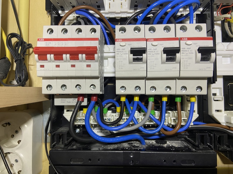

Vanmorgen is hier een nieuwe slimme meter geplaatst ivm verzwaring van 1 naar 3 fasen. Nu zie ik dat de meter het huidige verbruik registreert als "laag tarief". Terwijl het momenteel uiteraard hoog tarief is.
Bovenstaande is reeds beantwoord hier. Dit kan dus een aantal dagen duren.
Vandaag checkte ik even mijn P1 meter, maar mijn gasverbruik wordt niet geregistreerd. Als ik de waarde op mijn slimme meter check is deze ook 0000000. Hoort dit? Of moet ik Liander hier even over contacten.
Inmiddels heb de hoofdschakelaar geplaatst en (rotte terugroep-serie ABB aardleks) vervangen en uitgebreid plus 1. Enexis kan nu de verzwaring naar 3x25A uitvoeren en heb 3 aardleks verdeelt over de aansluitblokjes onderin. Hierdoor is meteen na de verzwaring de faseverdeling geregeld, elke aardlek heeft dan een eigen fase. Nu zit er een brug in de hoofdschakelaar invoer, welke de monteur straks zal verwijderen.
Hiervan is onderstaande foto het resultaat :)
Afbeeldingslocatie: https://tweakers.net/i/yhlbimDwaRtwoW0FLc8HsIxmPio=/x800/filters:strip_icc():strip_exif()/f/image/z1kiR4wdw6xlGCaOmcYpjwrZ.jpg?f=fotoalbum_large

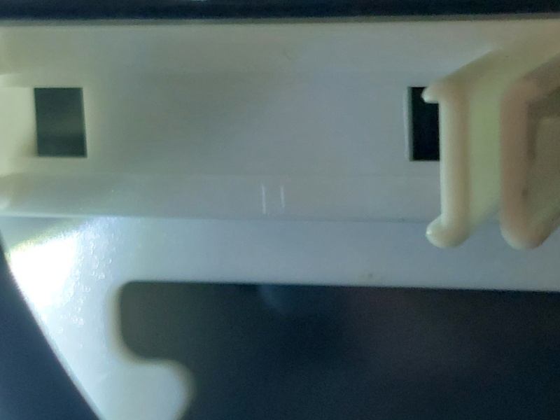

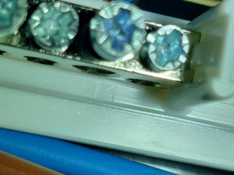

Om de eindgroepen netjes te verdelen heb ik een split3 busboard besteld. Is dat kwestie van de automaten losklikken van het board en de palletjes naar beneden bewegen *zonder deze af te laten knappen :+ ?
En reverse volgorde vervolgens weer de automaten vastklikken?
edit plaatje voor de duidelijkheid toegevoegd:
Afbeeldingslocatie: https://tweakers.net/i/o8IqDLKtx0WoR6V9Zf48c-2qUwE=/800x/filters:strip_exif()/f/image/PKfb0470oYwed98tTEyEBei8.png?f=fotoalbum_large
[ Voor 34% gewijzigd door Verwijderd op 11-05-2023 08:24 ]
Ja inderdaad, die palletjes zijn erg gevoelig. Maar verder klopt je verhaal

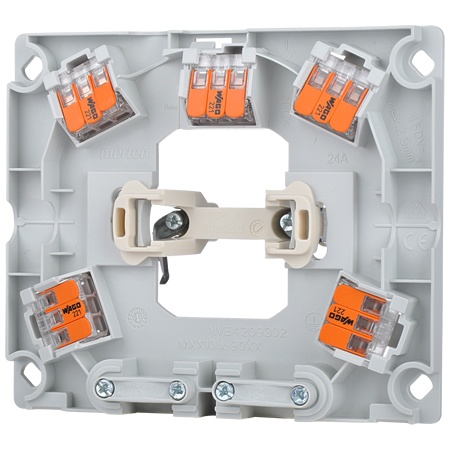

Even verder denkend in deze richting: vanwege garantie niet de stekker afknippen, maar vanuit de doos twee maal een korte verlengkabel met contrastekker eraan? Of een dubbele opbouwdoos ergens uit het zicht...
De bedrading of snoeren kunnen dan samen in een K25-gootje zodat alles uit het zicht is, met de aansluitingen achter de wasmachine en/of droger.
En voor dat K25 systeem zijn kleine afdekplaten te koop die je op die inbouwdoos kunt monteren:
Afbeeldingslocatie: https://static.gamma.nl/dam/519495/123
Misschien nog niet de perfecte oplossing, maar uiteindelijk komen we wel ergens. :)
  • Xander
  • Laatst online: 22:41
Xander
Vliegvlug schreef op woensdag 17 mei 2023 @ 11:09:
Dan zou ook nog een optie kunnen zijn inderdaad, een Shelly Plus 2PM en daar direct de aders van wasmachine en droger op, dan moet ik wel een afdekplaat voor de inbouwdoos vinden waar je netjes twee kabels in kan voeren met trekontlasting of wartels. Zijn die er wel?
Die Duitse fornuisaansluitdozen zijn wel bruikbaar daarvoor.
Afbeeldingslocatie: https://tweakers.net/i/gen94F76jnaJm3q2_n560qR8tVg=/full-fit-in/4920x3264/filters:max_bytes(3145728):no_upscale():strip_icc():fill(white):strip_exif()/f/image/Qfk7CPw1QEwiPoxTmAeTefwb.jpg?f=user_large
Past op de inbouwdoos en trekontlasting voor 2 snoeren.

Xander schreef op woensdag 17 mei 2023 @ 13:06:
Duh, dat ik daar zelf niet aan gedacht heb! :F :+
Heb notabene in het vorige deeltje van dit topic deze post met deze foto gepost:
Afbeeldingslocatie: https://tweakers.net/i/XDE5mardzgOKe54-obl4s2x0zzQ=/full-fit-in/4920x3264/filters:max_bytes(3145728):no_upscale():strip_icc():fill(white):strip_exif()/f/image/h6LmDzRhXssrfWZNf3hHrYma.jpg?f=user_large
Zit ik nog wel met het afknippen van de stekkers..

Alles overwegend zie ik deze twee opties het meest zitten:
  1. Drievoudige half opbouw wcd met 2x Shelly Plus S erin geprikt
  2. Zo’n drievoudige Karaf stekkerdoos van @big bang met daarin een Shelly Plus 2PM van @TGEN en deze dan met 3M dubbelzijdig tape tegen de muur plakken.
Het eerste is wel het goedkoopste want dan hoef ik enkel de drievoudige wcd te kopen, de Shelly pluggen heb ik al.
Tweede is een stuk duurder maar aan de andere kant kan ik die Shelly pluggen nog op genoeg andere plekken inzetten dus dan kan ik de aanschaf van de 2PM al wegstrepen ;)
Vind een netjes ophangen stekkerdoos ook wel wat netter ogen dan een 3-voudige wcd met pluggen erin, bovendien kan ik in die stekkerdoos het derde stopcontact simpelweg niet aansluiten zodat ik me ook geen zorgen hoef te maken dat deze onverhoopt toch gebruikt wordt.
Keuzes, keuzes…

Vliegvlug schreef op woensdag 17 mei 2023 @ 14:52:
Keuzes, keuzes…
Ik zou voor optie 2 kiezen, maar goed, ik beheer jouw portemonnee niet ;).

Vliegvlug schreef op dinsdag 16 mei 2023 @ 22:18:
Vind het er echt niet uitzien want het wordt dan nog een slag groter dan normale opbouw en moet ik bovendien gaten in de tegels gaan boren dus kan je ook niet meer terug naar een half opbouw wcd zonder zichtbare gaten.
Ik heb het gelezen en jezelf even gequote zodat je ook ziet wat ik lees ;)
Ik zou tussen de 2 áltijd kiezen voor een dubbele opbouw. Kan je nog kiezen wat voor Shelly ook :)
  • Vliegvlug
  • Laatst online: 23:08
Vliegvlug
Flight Simple
Ethirty schreef op woensdag 17 mei 2023 @ 23:05:
Dan heb je niet ver genoeg terug gelezen.
Die eerste reactie die je quote was op de suggestie om een opbouwdoos te plaatsen waar reguliere inbouw wcd’s in kunnen en dat is 1 veel groter dan normale opbouw en 2 moeten er daarvoor gaten in de tegels.
Dan is een stekkerdoos tenminste iets waar geen gaten voor geboord hoeven te worden en omdat het een los element is staat dat beter naar mijn mening.
De tweede reactie die je quote is de vergelijking tussen een drievoudige half opbouw wcd met twee Shelly pluggen erin vs een stekkerdoos en dan oogt een stekkerdoos ook wat beter.
Zijn dus twee quotes die over verschillende dingen gaan en heeft geen zin die met elkaar in verband te brengen.
Grote voordeel van een losse stekkerdoos is ook nog dat er een snoer aan zit zodat je deze uit het zicht kan plaatsen achter de apparaat en dat het enige wat je dan nog ziet een stekker met snoer is in een normaal inbouw stopcontact. Dat ziet er sowieso beter uit dan enige opbouw oplossing.
Wat bedoel je met precies een dubbele opbouw?
[ Voor 17% gewijzigd door Vliegvlug op 17-05-2023 23:57 ]
  • MeTooPV
  • Laatst online: 23:53
En gewoon 2x 10 cm verlengsnoer maken waarin je de shelly's steekt?

Vliegvlug schreef op woensdag 17 mei 2023 @ 23:27:
Afbeeldingslocatie: https://encrypted-tbn0.gstatic.com/images?q=tbn:ANd9GcTFGTDZP4YrBXznzKNXDq5PxZ_dEZ55d2KVsg&usqp=CAU
Misschien een slecht voorbeeld want voor buiten, maar er zijn er ook voor binnen, zowel horizontaal als verticaal.

Nadat ik mijn groepenkast afgelopen week heb voorbereid op de Stedin monteur die volgende week onze aansluiting van 1x35A naar 3x25A komt aanpassen, begint er toch iets in mijn hoofd te knagen. Hoop dat jullie even mee willen kijken en willen aangeven of mijn uitvoering 'veilig' is. Ik zag hierboven al een vergelijkbare foto van @Verwijderd in zijn post, dus dat gaf al een beetje antwoord, maar toch nog even breder checken.
Wat heb ik gedaan:
  1. Ik heb de 2-polige hoofdschakelaar vervangen door een 4-polige van ABB voorzien van tijdelijke brug.
  2. Vervolgens heb ik de uitgangen van de hoofdschakelaar gekoppeld aan de aansluitblokjes onderin de ABB HAF kast.
  3. Daarna ben ik vanuit die aansluitblokjes naar de verschillende aardlekschakelaars gegaan (1 per fase).
  4. Ook ben ik van de aansluitblokjes van de linker ABB HAF kast naar de aansluitblokjes in de rechter ABB HAF kast gegaan, waar nu nog alleen de aansluiting voor de EV zit.
  5. Vanuit die aansluitblokjes ben ik dan naar de ALS van de EV gegaan.
Alle verbindingen zijn in 6mm2 flexibele draad met adereindhulzen uitgevoerd.
Mijn vraag waar ik nu over begin te twijfelen: mogen die aansluitblokjes op deze manier gebruikt worden? Je ziet namelijk ook heel vaak dat er via de invoerzijde van de ALS'en doorgelust wordt. Zo was het ook toen mijn groepenkast nog 1-fase was. Alle doorverbindingen verliepen via de ingangskant van de ALS'en.
Hieronder wat foto's:
Overzicht groepenkast:
Afbeeldingslocatie: https://tweakers.net/i/GRaxZrWWNJtG28a_EOQuhBUhLR4=/800x/filters:strip_icc():strip_exif()/f/image/OMhXrWWI8MkuAiXvJyC5FgMG.jpg?f=fotoalbum_large
Nieuwe hoofdschakelaar geplaatst en aangesloten op de aansluitblokjes:
Afbeeldingslocatie: https://tweakers.net/i/9lPmpaKC0Rg7_EtYTtU_0A0LI-g=/800x/filters:strip_icc():strip_exif()/f/image/exDhzBOXNZn1araEL9kMiCBx.jpg?f=fotoalbum_large
Verbinding naar de rechter groepenkast voor EV:
Afbeeldingslocatie: https://tweakers.net/i/vYbtlChkE0b8Kbi7Ti0t5UR9kww=/800x/filters:strip_icc():strip_exif()/f/image/7OhP4qb217VY44luQIJ6maRJ.jpg?f=fotoalbum_large
Oh ja, dit zijn die aansluitblokjes:
Afbeeldingslocatie: https://tweakers.net/i/AqaGxSBomPKLfEjqHgd_Vbi0cgQ=/full-fit-in/4920x3264/filters:max_bytes(3145728):no_upscale():strip_icc():fill(white):strip_exif()/f/image/mVdZpBj6Osq9oXlG8sKl38YD.jpg?f=user_large
Ben benieuwd naar jullie reactie (en bedankt alvast _/-\o_ )

@vanenkelen Ziet er goed uit. Er zijn alleen mede typers die die Chint uit de toon vinden vallen.

onetime schreef op vrijdag 19 mei 2023 @ 20:10:
("slecht" Chinees spul, ABB degelijk A-merk.)
Thanks voor je comment. De Chint, daar ben ik me bewust van (dat mensen hem uit de toon vinden vallen). Heb voor mijzelf destijds de voor- en nadelen afgewogen en hem toch genomen.
Mijn grootste vraagteken was nu of ik de aansluitblokjes wel op deze manier mocht gebruiken, dus als verdelers tussen de hoofdschakelaar en de aardlekschakelaars.

vanenkelen schreef op vrijdag 19 mei 2023 @ 21:13:
Ja, daar zijn die blokjes voor bedoeld. ;)
Waarom heb je er voor gekozen om op de blokjes L2 - L3 - N - L1 aan te sluiten in plaats van L1 - L2 - L3 - N zoals iedereen? :+ Volgens mij staat er zelfs een codering in het plastic gedrukt net onder die blokjes, niet dat je daar nog iets van ziet met de kapjes erop geplaatst...
Daar zijn die dingen voor. Vind alleen je kleurenvolgorde raar. Uit je hoofdschakelaar gaat het goed, maar bij de blokjes zitten de kleuren door elkaar. Maakt voor de werking niet uit, alleen de OCD-politie wordt er niet vrolijk van. :P

Xander schreef op vrijdag 19 mei 2023 @ 21:23:
jadjong schreef op vrijdag 19 mei 2023 @ 21:27:
Dank beiden voor de bevestiging dat die blokjes daar inderdaad voor zijn.
Mbt de volgorde L1, L2, L3…. Ik zou zweren dat ik dat ergens gelezen/gezien heb, maar kan het zo snel niet terugvinden 🙃. Ik ga er nog eens induiken, over het algemeen ben ik daar redelijk grondig in en conformeer ik met met dit soort techniek graag maximaal aan de standaard en/of voorgeschreven methode.

Die tekst van sandervunderink.nl klopt niet.
Als je goed kijkt in zo'n ABB kast, voordat je de kapjes ervoor klikt, staat er gewoon tekst ingedrukt.
Afbeeldingslocatie: https://tweakers.net/i/-kTPtZlonA5TjDixwyZYl15BIaQ=/800x/filters:strip_icc():strip_exif()/f/image/zUxwtgbZxVTziY2fXwC4ybkS.jpg?f=fotoalbum_large
Afbeeldingslocatie: https://tweakers.net/i/_PFQjekcMqWIArJTfLdwnq1aK4E=/800x/filters:strip_icc():strip_exif()/f/image/G1FQxjBRg8r9GJMVOZ4OdIPt.jpg?f=fotoalbum_large
Afbeeldingslocatie: https://tweakers.net/i/ss2qGlhCZiaG2j2e-fZkZeTKcv4=/800x/filters:strip_icc():strip_exif()/f/image/bWjXRCzh7iKrxgkKxpDeU1oJ.jpg?f=fotoalbum_large
Afbeeldingslocatie: https://tweakers.net/i/0WK5x9Yw7Qw_LTI-SuGYN-DOQYY=/800x/filters:strip_icc():strip_exif()/f/image/pkk8IYQvscULgokfXQlVMsNO.jpg?f=fotoalbum_large
Goed zoeken, ik krijg het amper op de foto, maar het staat er wel. :+
Gewoon L1 - L2 - L3 - N - PE dus...

Xander schreef op zaterdag 20 mei 2023 @ 00:57:
Ik zag die tekst ook nog bij andere leveranciers, dat is dan toch gek/slecht?
Maar goed, je foto’s spreken voor zich. Bedankt, ik ga met extra licht en mijn leesbril (helaas begint die steeds vaker nodig te worden) weer terug de groepenkast in 😉.
