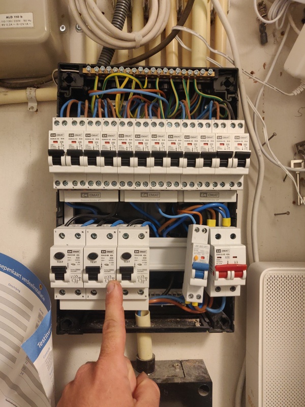

timovd schreef op woensdag 24 mei 2023 @ 13:50:
Een vriend van mij heeft deze ABB kast met busboard:
Omdat we daar binnenkort zonnepanelen willen installeren (op een 1f alamat), heb ik de kast even opengetrokken. Ik zie hier 5 of 6 automaten per ALS. Ik wil een derde ALS plaatsen en het busboard vervangen voor deze een ABB 1spf006939f0356.
Goed plan. :) Je hebt gelukkig al een nieuw model "basisrek", dus dat busboard gaat passen.
Afbeeldingslocatie: https://tweakers.net/i/J3mgriMNGCaRBTjCExTzZZDI48s=/800x/filters:strip_icc():strip_exif()/f/image/85uIXvKG1WylWa1Hs5A0nHPq.jpg?f=fotoalbum_large
De F372 ALS's komen niet voor op https://www.productwaarsc...e-aardlekschakelaars-abb/ Zijn deze wel veilig?
Zoals al gezegd staat de 0903.741 er wel tussen. Deze kast zou ook wel eens uit de betreffende periode kunnen komen (nieuw model basisrek, oud model aardlekschakelaars, oud model flexomaten met schroefcontacten).
Omdat er niet heel veel ruimte is in de groepen- (en ook meter)kast, moet alles in deze kast van 2x 12 units blijven. Voorkeur is dan ook om kammetjes te gebruiken tussen HS, ALS's en de alamat.
Dat werkt natuurlijk alleen als de klemmen op dezelfde plek zitten, volgens mij kun je dan sowieso geen oude aardlekschakelaars mixen met nieuwe aardlekschakelaars en een nieuwe aardlekautomaat.
De contacten op veel ABB hoofdschakelaars zijn volgens mij ook anders.
Ik zou me berpeken tot de (nieuwe) aardlekschakelaars en aardlekautomaat op een kam, maar dit wel met draad aansluiten op de hoofdschakelaar. Dan kan de kam ook gewoon aan de onderkant.
De kam komt dan aan de bovenkant. Zijn de draden van het busboard lang genoeg om naar de onderkant van de ALS te gaan?
Dat volgens mij wel. De draden zijn ook lang genoeg om aan te sluiten in de aftakblokken onderin de kast (bijvoorbeeld voor een kast met comfomaten).

Gizz schreef op woensdag 24 mei 2023 @ 13:55:
Ik zie geen logo voor een schakelende voeding op deze ALS'en, dus lijkt me niet veilig.
Het zijn wel type A aardlekschakelaars.

Xander schreef op woensdag 24 mei 2023 @ 15:31:
Niet goed gekeken, bedankt voor de aanvulling.
Gezien het typenummer en het feit dat 1 ALS al deels uit elkaar is gevallen blijft vervangen verstandig. Maar dat benoem jij ook al :)

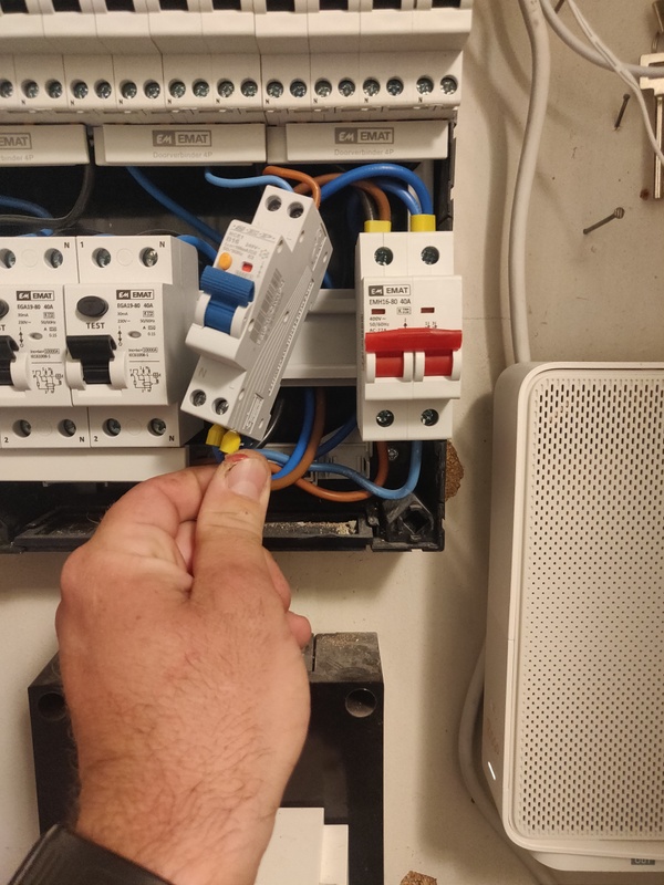

Het wordt een klein (tweedehands) setje panelen op de overkapping (Oost/West), maximaal 10A. Aangenomen dat de hoofdzekering 35A is, kom je op 45A. I.v.m. beperkte ruimte, komen er 63A ALS's in. (nóg een reden om de ALS's er uit te halen)
Stel ik ga voor deze alamat: https://www.sandervunderink.nl/abb-aardlekautomaat-1p-n.html
Er wordt verwezen naar deze kam: https://www.sandervunderi...kam-pen-steek-35-6mm.html
Als je zowel de N als de L wil doorverbinden; hoe werkt dat dan? Zit de ene de andere niet in de weg, want aan de foto's van de automaten te zien, wordt er niet ingesprongen.
De kammetjes springen zelf in, dus kwestie van de L en N omdraaien t.o.v. elkaar.

timovd schreef op woensdag 24 mei 2023 @ 15:50:
Volgens mij springen die kammen niet genoeg in daarvoor.... Zal vanavond eens kijken, volgens mij heb ik er nog een stel liggen. ;)
De ABB automaten hebben wel dubbele contacten, dus je zou 1 kam in de achterste contacten kunnen aansluiten en 1 kam voor de voorste.

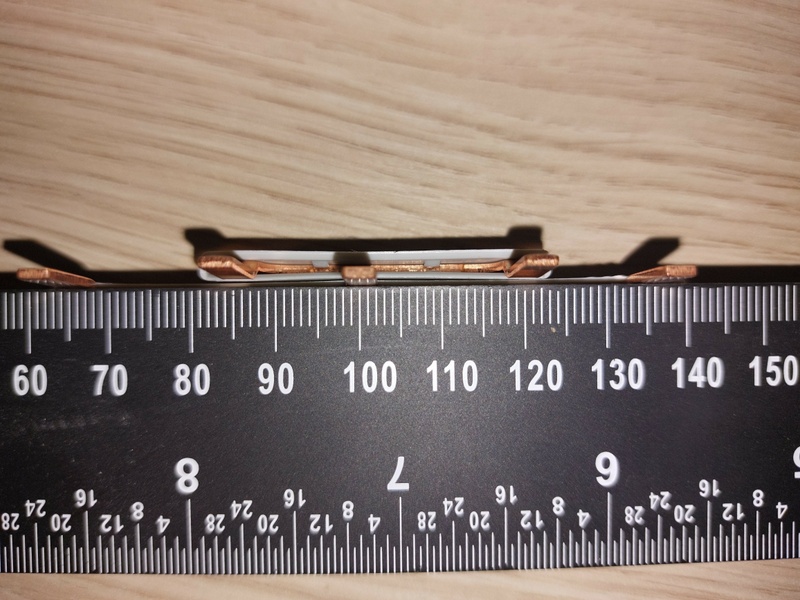

Xander schreef op woensdag 24 mei 2023 @ 16:03:
Het springt niet zover in dat de pennetjes precies op één lijn komen.
Afbeeldingslocatie: https://tweakers.net/i/GZ0SKq8u1jNVdmU39HTsbudQ9FU=/800x/filters:strip_icc():strip_exif()/f/image/fqNLqsPUJJ1dEMjjy28fGmc4.jpg?f=fotoalbum_large
Afbeeldingslocatie: https://tweakers.net/i/SbpY9miGZ88ZMFIkga1ybC_0suw=/800x/filters:strip_icc():strip_exif()/f/image/8YQ0RkV0Kbhxi8b9hEg0G3Ms.jpg?f=fotoalbum_large
Je zult het vast aangesloten krijgen, past het niet dan trekt het wel krom, maar volgens mij is het er toch niet voor bedoeld. Ik zou een ABB kam gebruiken.

Dank voor de vlotte reactie. Zie plaatje hieronder. Links de aardlekautomaat (SEP RCE1 B20), rechts de aardlekschakelaar 40A. De aardlekautomaat zal dus een 25A versie moeten worden. Een 40A aardlek ipv 63 is ook OK.. toch?
Bedrading laat ik zeker controleren, en dat van die 5 kW was me reeds bekend.

  • onetime
onetime
@THDV Uit de topicstart:
Rem Automaat Maximaal Stroom beveiliging Aardlek Schakelaar(s)
Net(25A) + Solar(16A) > 40A...
  • THDV

Dus het zal een aansluiting als onderstaand moeten worden? Ik zal eea van tevoren goed met het installatiebedrijf doorspreken. De elektricien die de huidige installatie heeft gedaan sprak geen woord Nederlands, was moeilijk communiceren....
Afbeeldingslocatie: https://tweakers.net/i/NVcUtbFBEXTbFiqOFLEsoYVjtz8=/800x/filters:strip_exif()/f/image/LLNgIOdvysPwi0NHoStyc1uB.png?f=fotoalbum_large
  • onetime
onetime
@THDV Wat je weergeeft is één van de opties. Zeker als je maar 3 groepen hebt zou ik overstappen op alamats, ben je ook klaar. Geeft anders ook een foto van je hele groepenkast.

  • THDV
  • Registratie: Mei 2023
  • Laatst online: 17-10-2025
onetime schreef op vrijdag 26 mei 2023 @ 00:17:

Ik was vandaag bij een vriend enkele loze leidingen in de kruipruimte aan het maken, voordat de Tonzon vloerisolatie aangelegd gaat worden.
Tijdens de afsluitende barbecue vloog de aardlek automaat eruit tijdens het bereiden van enkele aardappels uit de oven. (De middelste van de 3)
Ik ging toen voor de grap eens zijn elektrische installatie bekijken nadat ik zijn teleurstellende verhaal had aangehoord over de partij welke hier zijn pv installatie had aangesloten. Veel niet nagekomen afspraken, andere panelen dan volgens de offerte (lager wattage), kosten berekenen voor een dakdoorvoer maar de kabels gingen buiten langs, etc, etc.
Kan iemand mij wat meer vertellen over de kwaliteit van de PV-installatie? Is deze volgens de juiste regelgeving aangesloten? Grijze flex komt van de omvormer af en zit aangesloten op de automaat met blauwe 'hendel'
De PV installatie automaat heb ik inmiddels vastgeklikt, deze hing los, alle schroeven nagelopen, enkele zaten los.
Hierbij wat fotos Afbeeldingslocatie: https://tweakers.net/i/kGZQ8kXqtn9IEbGeXawaq48LE7c=/x800/filters:strip_icc():strip_exif()/f/image/CPCKWk1MxMnFF6oUWtR9HhyS.jpg?f=fotoalbum_large
Afbeeldingslocatie: https://tweakers.net/i/JWL1H-BMXIt1n2abrxJgQDHmLnM=/x800/filters:strip_icc():strip_exif()/f/image/3b7i7N9KKYNE1HWtowH6oJdB.jpg?f=fotoalbum_large
Afbeeldingslocatie: https://tweakers.net/i/r1rJatZKkx6YIzCWEpvaKjwxECA=/x800/filters:strip_icc():strip_exif()/f/image/lVlgOQsTGZg9RtrvlnZiCv4f.jpg?f=fotoalbum_large
Afbeeldingslocatie: https://tweakers.net/i/ngmqHhturV9waNSE-M6w94phF1w=/x800/filters:strip_icc():strip_exif()/f/image/THqS05yE5FJL1mucrxdFM45E.jpg?f=fotoalbum_large
Afbeeldingslocatie: https://tweakers.net/i/Ypzi8V5bC9K94V1LtC6Xt0w-5nM=/x800/filters:strip_icc():strip_exif()/f/image/EIiCYomEVMyNkTokSXiM5EVq.jpg?f=fotoalbum_large
Afbeeldingslocatie: https://tweakers.net/i/Y2x_Qjn9imllsFAQ4661gbxx-Ic=/x800/filters:strip_icc():strip_exif()/f/image/87yJB7hAp1jgrElevBWRoBZx.jpg?f=fotoalbum_large
Afbeeldingslocatie: https://tweakers.net/i/qfkkGLxBRjF2COF1GD0LENzDUKQ=/x800/filters:strip_icc():strip_exif()/f/image/ADCXsmFYmhIiN9vYSMHRFppx.jpg?f=fotoalbum_large
Afbeeldingslocatie: https://tweakers.net/i/v0ZXPfnWrhLj6zhnJLkqQeDUtzI=/x800/filters:strip_icc():strip_exif()/f/image/4JdOEnvvwzwAzocHJWUdwGav.jpg?f=fotoalbum_large
  • jadjong
Die SEP is ongeveer van dezelfde kwaliteit als de rest van de kast, dus daar kan je ze niet op pakken. :P Dat het ding los zat is slordig en ook de uitgaande kant had iets netter gekund zonder zichtbaar koper. Verder vind ik het een nette installatie.
- Adereindhuljes in de groepenkast
- Werkschakelaar bij de omvormer
- Aarding van de panelen niet via de omvormer _/-\o_
- Losse buizen naar boven voor plus en min d:)b
- Buizen netjes gebeugeld
- Geen wifi maar gewoon een UTP kabel oOo
Het dak-gedeelte zie je niet, maar een groot gedeelte van de PV cowboys kan van het zichtbare gedeelte wel wat leren.

@Totaalgeflipt ziet er niet uit dat er 6mm² VD-soepel is gebruikt, maar een stuk kleiner.
Geen idee hoe het zit, maar volgens mij zitten er verschillende diameters in de dubbele hulzen boven de hoofdschakelaar.
  • Out.of.Control
  • Laatst online: 04-11 22:37
@Totaalgeflipt En ik mis de remautomaat (of een andere maatregel om te voorkomen dat je de 40A aardlekschakelaars kunt overbelasten).
  • DutchKel
  • Laatst online: 07:50
@Totaalgeflipt De volgende keer als je iets controleert, NOOIT de kabels vastpakken waar stroom op staat.
Stel je voor dat een van de kabels niet goed vast zit en los schiet, dan sta jij onder stroom. Liever de automaat zelf vastpakken, als de kabel dan losschiet dan gaat die (hopelijk) een andere kant op dan je hand. Mocht die je dan toch even aanraken dan knijpt je hand niet dicht in de kabel waardoor je de kabel van je af kunt halen.

Totaalgeflipt schreef op zaterdag 27 mei 2023 @ 18:13:
Afbeeldingslocatie: https://tweakers.net/i/es_XogDhby-oAaQW0wNWmozreMc=/full-fit-in/4920x3264/filters:max_bytes(3145728):no_upscale():strip_icc():fill(white):strip_exif()/f/image/THqS05yE5FJL1mucrxdFM45E.jpg?f=user_large
Van deze foto word ik wel verdrietig. En dan gaat het me niet om het niet beugelen, maar op zo'n manier door betonbalken heen boren is gewoon niet goed. In de bovenste en onderste 7 cm van zo'n balk zit langwapening. Daar moet je niet doorheen boren. Zo te zien was de boor uberhaupt niet in staat om door wapening heen te komen, maar je moet daar gewoon geen gat maken.
  • Zwartoog
  • Laatst online: 03-11 17:58
Bij een groot inductiefornuis (5-6 zones), dus kookzones én oven, heb je dan één aansluiting nodig of twee (kookzones en oven apart)?
  • John245
  • Registratie: Januari 2020
(overleden)
MeTooPV schreef op zondag 28 mei 2023 @ 11:37:
Ik neem aan dat de PV installateur een constructieberekening heeft laten doen en deze heeft overhandigd aan de opdrachtgever. Hier een kelderwand van 37 cm dik, en volgens de constructeur maakt het niet zo heel veel uit als ik er een gaatje bij laat boren (dat doe ik namelijk liever niet zelf want alle doorvoeren moeten ook weer waterdicht worden).
