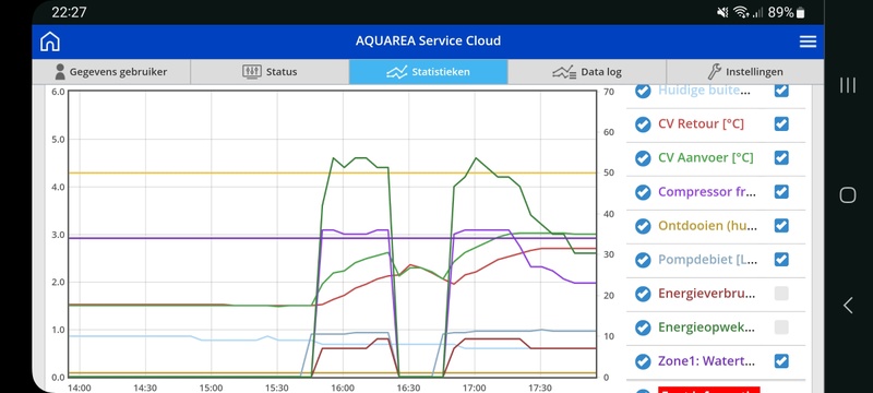

  • Diedo70
  • Laatst online: 22:37
ErikKo schreef op zaterdag 11 november 2023 @ 21:21:
Ik denk dat ik de waarom wel snap.
Als die PI control er niet was zou de warmte vraag pas wegvallen als de temperatuur een hele graad boven de gewenste temperatuur is. In mijn geval met een vloerverwarming stijgt de temperatuur nog een uur of 2 door. Dan krijg je dus een flinke overshoot van de gewenste temperatuur.
Met die PI control wordt de Ta naar beneden getrokken om die overshoot te voorkomen. Naar mijn ervaring werkt het best goed. Het is alleen een beetje spontaan en onverklaarbaar omdat we de PI control niet kunnen inzien, waardoor het vervelend kan uitpakken met de runs.
Als je er vanaf wilt zou je de sensor kunnen veranderen naar 'water temperatuur' of 'externe thermostaat' (zie screenshot van service manual in mijn andere post).
Vanavond was het effect ook de andere kant op te zien bij mij, en dat geeft wel wat inzicht;
De watertemperatuur werd langzaam opgevoerd van 20 naar gewenste 33 graden Ta.
Resultaat was dat de compressor vanaf starten direct op 19 a 20 Hz loopt. Soort softstart dus.
De andere kant op zou dat inderdaad ook het effect kunnen hebben om minder overshoot op de ruimtetemperatuur te hebben.
Afbeeldingslocatie: https://tweakers.net/i/QfxDqs0Yk6xfLaBohX5I2fkUotc=/232x232/filters:strip_icc():strip_exif()/f/image/j2oQucL6tvxoYCiiroVyXSZY.jpg?f=fotoalbum_tileAfbeeldingslocatie: https://tweakers.net/i/vzIpRI7stNC2L1Y3JvSl_LTdZeM=/232x232/filters:strip_icc():strip_exif()/f/image/62nTeYVO0nKyOWPYOwbilbOY.jpg?f=fotoalbum_tile
Om 06:00 een 'koude' start. Om ca 20:00 uur de start na PI regeling.
Op temperaturen onder de Ta 33 krijg ik hier niet altijd het minimum vermogen afgegeven, en dat zou dus ook kunnen verklaren dat de compressor een paar keer aan en afslaat.
Nu het wat kouder wordt komt het misschien net uit qua minimimvermogen.

  • Diedo70
Tiesert schreef op zaterdag 11 november 2023 @ 22:42:
Wat moet ik doen om dit te reproduceren? Ik bedoel, ik heb echt nog nooit een start, soft of normaal, gezien die het nogal lompe startproces van de kabouters overslaat en de compressor vanaf een start direct op 19Hz laat draaien. Kan dat?
Misschien een perk van de roomthermistor in de controller gebruiker ipv externe thermostaat?
De waterpomp blijft dus ook doordraaien als dit gaande is.
Verder weinig spannends hier:
War + room thermistor van de controller.
Flow op dT=5
Klokprogramma.
Radiatoren en convectoren.

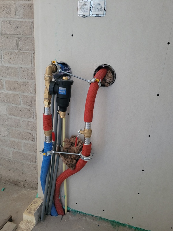

  • nokiaan958GB
Norwayr schreef op zaterdag 11 november 2023 @ 12:41:
Ik heb vandaag de omkasting af kunnen maken! Aangezien het hier iedere herfst feest is met de bladeren die neerkomen is het primair om te voorkomen dat blaadjes in de wisselaar of fan komen. Alleen een frame met gaas zag er wel een beetje kaal uit dus uiteindelijk heb ik hem deels afgetimmerd. Nu nog de flexibele slangen goed isoleren en dan ben ik klaar voor de winter! d:)b
Op de foto's kan ik niet alles zien maar vraag mij af waar de werkschakelaar zit en hoeveel tijd het kost bij onderhoud/storingen alles te verwijderen en na de tijd opnieuw te monteren :?

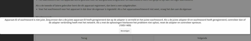

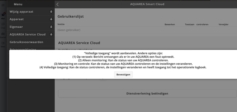

Ff vraagje over toegang verlenen aan mezelf als installateur. Ik kan mezelf steeds alleen 'tijdelijk' toegang verlenen. Ik zie wel in het menu dat er ook een 'permanent toegang' optie is, maar kan die nergens aanvinken ofzo. Hoe krijg ik dat voor elkaar?
Afbeeldingslocatie: https://tweakers.net/i/ZJuBfoTZ0Y_j-LF1CclDqh21fL8=/800x/filters:strip_exif()/f/image/TzeEcThKD8xNez8Edf2NXWty.png?f=fotoalbum_large

  • Norwayr
  • Laatst online: 11-11 09:52
nokiaan958GB schreef op zaterdag 11 november 2023 @ 22:57:
De werkschakelaar heb ik binnen in huis zitten. En de kast schuif je eroverheen. Die is verder niet bevestigd. Weegt uit zichzelf al genoeg en staat stevig op zijn plek. Dus dat is letterlijk een klusje van niks om deze naar voren te schuiven of even ergens anders neer te zetten. Kom overal dus nog prima bij ;)
All-electric | LWWP Panasonic Mono 7 kW J-serie | WPB LG WH20S 200L | Zon PV 3,24 kW + 2,4kW Postcoderoos | LLWP MHI 6,4kW | Tado AC+WP | AEG SolarCube 9,6kWh

harmen22 schreef op zondag 12 november 2023 @ 10:55:
Ik weet niet hoe het loopt als je voor smart en service dezelfde login gebruikt. Ik gebruik voor smart een andere login dan voor de Cloud. Wellicht dat daar iets zit?
Vanuit je installateur kun je permanente toegang aanvragen dacht ik?

  • harmen22
  • Registratie: December 2022
  • Laatst online: 08-01 06:59
Beekforel schreef op zondag 12 november 2023 @ 12:36:
Ik ben aan het zoeken in mijn installateurs account, maar kan daar geen opties aanklikken of wijzigen ofzo. Volgens mij wil in dit menu optie 4 hebben. NU moet ik elke keer een nieuw verzoek doen aan mezelf en dan kan ik er weer twee weken in ofzo, maar niet permanent...

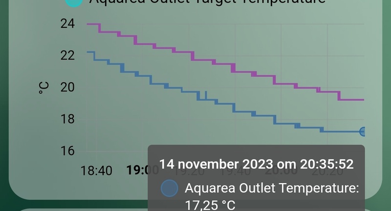

Vanmiddag ging de wp pas smiddags weer aan vanwege warmtevraag door externe thermostaat, maar hij gaat niet in 1x door naar de Tset. Weet iemand waarom niet? Was de watertemperatuur te laag geworden en duurt het opwarmen te lang? Ik heb qm3 aan staan, alleen radiatoren.
Afbeeldingslocatie: https://tweakers.net/i/3Xh1awFSSz0yF7WbIcuWocnMS8Q=/800x/filters:strip_icc():strip_exif()/f/image/XaQNqxtRSiCD5Kv4srkIzAS3.jpg?f=fotoalbum_large
Gasloos, Panasonic mono 7J; 11 x Jinko 420 Wp op ZZW + 12 x Jinko 420Wp NNO op Solis 8k; E-max lithium 45km/u scooter ; Douche wtw; waterontharder

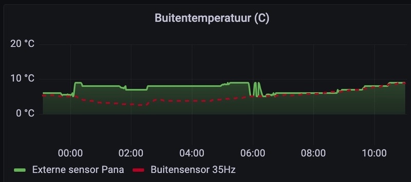

Vannacht om 02:26 uur de eerste defrost van dit seizoen gehad!
@Motorfret de weerstand op de buitentemperatuursensor werd netjes geactiveerd zodat de tcap lekker kon doorpruttelen op 20Hz zonder naar de 35hz te springen voor de run onder de 5C buitentemperatuur.
[ Voor 8% gewijzigd door Tiesert op 13-11-2023 10:56 ]

Tiesert schreef op maandag 13 november 2023 @ 10:32:
@Motorfret de weerstand op de buitentemperatuursensor werd netjes geactiveerd zodat de tcap lekker kon doorpruttelen op 20Hz zonder naar de 35hz te springen.
Wat heb je precies gedaan met een weerstand? Ik heb er in het verleden wel over gelezen, maar kan me geen recente discussie erover herinneren.
Ik heb zelf overigens de buitentemperatuur sensor met de calibratie 2 graad omhoog gezet, waardoor hij feitelijk pas bij 2 graden buitentemperatuur naar 35Hz gaat
Panasonic 12J T-CAP | Atlantic Explorer 270L | 4 x MHI SRK24ZS-WF + SRF35ZS-W | 12.000 Wp Enphase | Home Assistant, Heishamon, Mhi-ctrl | Alfa Romeo Giulia Veloce

ConQuestador schreef op maandag 13 november 2023 @ 10:56:
Denk dat de post van @Motorfret de beste uitleg geeft.
Motorfret in "Panasonic Warmtepomp 101: Installatie en Optimalisatie"
Ik heb daar een variant op. Een externe buitensensor voor de Pana met daarin een tweede (eigen) DS18b20 sensor. Op de panasensor zitten twee weerstanden, die ik met een Fibaro Smart Implant kan activeren. Tussen een buitentemperatuur van >= 0 <5 activeert het script een van de weerstanden, waardoor de Pana denkt dat het net boven de 5C blijft. Ondertussen gebruik ik zelf de tweede sensor om de stooklijn te bepalen of corrigeren. Nu zal de Pana pas weer later opschalen naar 35Hz als het wat kouder wordt en dus veel langer op 20Hz kunnen doordraaien.
De defrosts lopen gewoon door, maar kunnen iets eerder of later plaatsvinden. Een defensieve benadering bij het kiezen van de weerstanden is aan te bevelen. Zo ga ik nooit schakelen onder de 0C. Zoals het nu is werkt het uitstekend bij Hollands Kwakkelweer. in het voor- of najaar, De sensoren zijn op elkaar afgesteld en geven altijd (met een marge van 0,2C) dezelfde temperatuur weer, behalve als de weerstand ingeschakeld wordt, dan is er een verschil te zien.
Afbeeldingslocatie: https://tweakers.net/i/wqVthqWuyn948f25-lpldeIS_Ns=/800x/filters:strip_icc():strip_exif()/f/image/sKQguIWI09NLEZJs71rnjxUg.jpg?f=fotoalbum_large
[ Voor 7% gewijzigd door Tiesert op 13-11-2023 11:15 ]
20x400wp O-Z-W | Enphase Envoy Met. | IQ7+ | Pana 12kW T-Cap J Mono | 300L SWW | HA+Heishamon L | Zendure 2400AC+ | Gasloos 4-10-22

Delta-T staat al op 3 graden dus daar ligt het niet aan. Gisteren meer dan 3 uur gewacht en uiteindelijk zelf maar ingegrepen om te voorkomen dat de vloer teveel zou afkoelen. Heeft wel paar uurtjes nodig gehad om weer bij te stoken voordat hij weer stabiel op 19-20hz zat.
Ik ga voor nu een automation maken die een +1 en -1 doet als er na een tankrun een uur lang niets gebeurd behalve rondpompen.

De stooklijn verhogen (hij stond eerst op 27) betekend dat het huis gewoon te warm wordt. Alternatief is een paar uur afschakelen, maar dat is juist iets wat ik zoveel mogelijk probeer te voorkomen :) Ik ga de stooklijn daarom ook niet verhogen.
Het probleem is dat hij niet meer start met verwarmen nadat hij een tank-run heeft gedaan. Dat los ik dan wel op met een automation, maar was benieuwd of er geen parameter is die je kunt wijzigen in de panasonic zelf. Schijnbaar niet dus ;)

De pana kan dergelijke temperaturen prima aan want draait zonder tank-run de hele dag op die temperatuur door. Huidige status bijvoorbeeld (na 16 uur continue draaien):
Doel: 26 graden
Retour: 24,5 graden
Aanvoer: 27,75 graden
Bij 28 graden gaat hij nu uit, en dat is prima.
Ik quote Erik:
Target: 26
Ta 28 gaat hij uit. Als op dat moment je Tr 25 was gaat hij pas onder Ta22 weer aan.
Exact wat hier gebeurd, maar bij mij zakt hij zelfs tot 21 en gaat niet meer aan. Doeltemperatuur is dan nog steeds 26 graden. Dan zou hij volgens de kabouters dus weer moeten draaien, of lees ik zijn bericht fout?

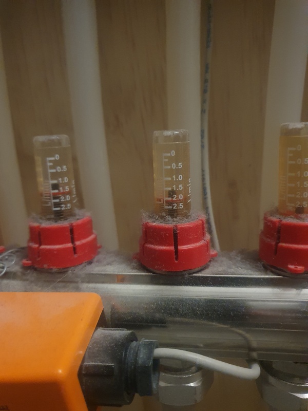

  • ASW1
  • Laatst online: 23:25
ASW1 schreef op maandag 30 oktober 2023 @ 17:13:
Ook hier al na de eerste week draaien van de 7J het filter losgemaakt en het zat hardstikke vol met magnetiet, ondanks dat er ook een Caleffi filter in de retour zit.
Veel losgewoeld vuil uit de radiatoren vermoed ik, dat eerst op de bodem bleef liggen vanwege de lagere flow met een CV ketel en dat met de hoge flow van de Pana wordt losgewoeld.
Ik zou iedereen die een WP installeert op een bestaand CV systeem adviseren al vrij kort na ingebruikname het filter te controleren. Hopelijk wordt het wel snel minder nu; zal de Caleffi ook een keertje extra nog aftappen om te kijken.
Eerste keer filters schoonmaken was na 1 week draaien en toen kwam er echt veel uit, vandaag nog een keer herhaald 2 weken na die 1e keer.
Interne filter van de Pana kwam bijna niets uit, de Caleffi kwam wat meer uit, maar minder en fijner magnetiet dan de vorige beurt. Filter van de Pana kom ik dit stookseizoen niet meer aan, misschien dat ik de Caleffi nog een keertje doe die is ook erg makkelijk bereikbaar.
  • djoenez
  • Laatst online: 13-11 07:21
Zie dat de groepen die eigenlijk altijd openstaan langzaam aan rood worden, zit geen metaal in dacht ik eigenlijk (behalve de verdeler?) kan dit kwaad? Afbeeldingslocatie: https://tweakers.net/i/CtVK-w5yg3XME-C2mUiKj2bxo-U=/x800/filters:strip_icc():strip_exif()/f/image/pjCHkqKDukdsQUQwn8LbhrDh.jpg?f=fotoalbum_large
Een groep die weinig tijd open staat ziet er als volgt uit:

  • Registratie: December 2020
  • Laatst online: 22:50
Ik heb een probleem dat mijn 7j direct afslaat nadat hij opstart en ik weet niet zo goed waardoor het komt. Het lijkt erop dat hij overshoot heeft of iets dergelijk, maar ik snap niet waarom.
Bijgevoegd mijn instellingen voor de stooklijn en een grafiek van wat er gebeurd.
Kleine toelichting op de grafiek is dat je eerst de aanvoer nog ziet dalen, dat komt omdat hij vannacht dus ook niet gedraaid had en dat het koud was in huis en de pomp sloeg niet aan. Ik heb toen het knopje geforceerd verwarmen geprobeerd, maar dat leverde niet het gewenste effect op. Hij lijkt dan enkel op de backup-heater te draaien?
Het gaat dus om een 7j met op de begaande grond 60m2 vloerverwarming en op de eerste verdieping 40 m2 vloerverwarming. We wonen in een vrijstaande woning, onbeschut uit 1994. Rondom redelijk geïsoleerd en WTW ventilatie. De 7j heeft eerder eigenlijk altijd probleemloos gedraaid, hij staat nu ongeveer een maandje. Wat ik de laatste wat koudere dagen wel heb veranderd is dat ik de bovenkant van de stooklijn terug heb geschroefd, in stapjes, van 35 naar 28, want het werd bloedheet in huis.
Heeft iemand een idee wat er wellicht niet klopt aan mijn stooklijn instellingen?
Edit: Ik heb nu de onderkant van de stooklijn op 26 gezet, dit was 24. Hij starte nu wel rustig op en lijkt al even te draaien. Het zal dalijk vast wel weer warm worden in huis, maar ik ben toch benieuwd waarom hij eerder afsloeg..

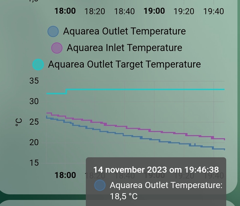

  • wheli
  • Laatst online: 21:27
Een tijdje geleden ging het hier over de betrouwbaarheid van de Toutlet en Tinlet sensoren van de warmtepomp (ik kan het met zoeken niet terugvinden). Mijn wp staat nu ongeveer 2 uur uit en ik zie dat er ongeveer 1,5 graad verschil tussen die twee optreedt.
Betekent dit dat er een meetfout in één van beide zit? Of moet ik langer wachten?
Afbeeldingslocatie: https://tweakers.net/i/yAE3A0sBWJbyDyGC0YCb6ohY-8I=/800x/filters:strip_icc():strip_exif()/f/image/FKkLncIgDLFeJ9DBAXKubgK3.jpg?f=fotoalbum_large
Edit: inmiddels gestabiliseerd met 2 graden verschil.
Afbeeldingslocatie: https://tweakers.net/i/w76T_D5r7ZzxnS4Sdu9lIq9Xw0w=/800x/filters:strip_icc():strip_exif()/f/image/KbojmRHsuwU0zXhnDZQjTkWq.jpg?f=fotoalbum_large
[ Voor 23% gewijzigd door wheli op 14-11-2023 20:43 ]
  • dvsn
  • Laatst online: 14-10 21:57
Voor mijn ouders hebben we een mantelzorgwoning in onze schuur gerealiseerd. Omdat al heel snel duidelijk was dat we deze woning met een warmtepomp zouden willen verwarmen ben ik informatie gaan verzamelen (vooral in dit topic). Uiteindelijk vorig jaar september een 7kW monoblock besteld en deze is in augustus van dit jaar geleverd. Halverwege september zijn we begonnen met het aansluiten en inmiddels draait het dus al een aantal weekjes.
Even wat details over de installatie:
120m2 vloerverwarming verdeeld over 16 groepen van gemiddeld 80m lengte. We hebben hiervoor 18mm vloerverwarmingsbuis voor gebruikt. Ook wordt de warmtepomp gebruikt om het SWW te verwarmen, hiervoor hebben we een 180L boilervat. De aan- afvoer naar de warmtepomp gaat via 32mm slang. Voor de monitoring wil ik de warmtepomp via heishamon koppelen aan homeassistant.
Omdat de warmtevraag van de woning nog niet zo heel groot is op dit moment, heb ik nog niet echt kunnen controleren of de stooklijn goed is ingesteld, maar daar zullen we deze winter wel achter gaan komen.
Hier onder wat foto's van hoe alles er nu uitziet, zoals jullie zien moeten er nog wat leidingen geïsoleerd worden. De spullen daarvoor zijn inmiddels onderweg, dus dat zal binnenkort gaan gebeuren.
De doorvoer door de buitenmuur. De retourslang lijkt wat omhoog te staan, maar het gat is schuin naar beneden geboord, dus we hebben geen last van water wat via de slang naar binnen zou kunnen komen.
Afbeeldingslocatie: https://tweakers.net/i/Ci0wCA8zM1wA1hNWDJPyqqc0L6E=/x800/filters:strip_icc():strip_exif()/f/image/SxIdMIjeS7ViiIyg5DcTNmf7.jpg?f=fotoalbum_large
In het begin verwarmden we het SWW dmv het element wat je op de foto ziet zitten. Hopelijk hoeven we die vanaf nu niet meer te gebruiken ;-)
Afbeeldingslocatie: https://tweakers.net/i/lfWL1zbJP6nARjnLya55dOEzzAk=/x800/filters:strip_icc():strip_exif()/f/image/21bY05TEdk4UFfweINEdIHDC.jpg?f=fotoalbum_large
Het magnetischfilter en de doorvoer aan de binnenkant van de muur.
Afbeeldingslocatie: https://tweakers.net/i/IkDLbfqGO6ckDSF0MRXcOTYCQJ4=/x800/filters:strip_icc():strip_exif()/f/image/TLuYaAHUvQtdWYBpHzyEWZgS.jpg?f=fotoalbum_large
De verdeler, inmiddels is de bekabeling rondom wat netter weg gewerkt.
Afbeeldingslocatie: https://tweakers.net/i/zwNr1QQhbtwgOltTiPP2_njZJ94=/800x/filters:strip_icc():strip_exif()/f/image/tUyot7NjKog8cZquMI8aOZ48.jpg?f=fotoalbum_large
Al met al is het vrij vlot gegaan en daar heeft dit topic veel aan bijgedragen! Regelmatig wat dingen terug gezocht als we iets niet zeker wisten en zo hebben we het toch allemaal mooi zelf kunnen installeren.
Wat ik nog niet echt goed heb kunnen achterhalen is een manier om aan een factuur te komen die voldoet om de ISDE subsidie aan te kunnen vragen, is er iemand die daarmee zou kunnen helpen/meedenken?
Groeten Dirk

wheli schreef op dinsdag 14 november 2023 @ 19:53:
Als ie helemaal uit staat dan voegt ie geen warmte.aan het water toe en zou in en out gelijk moeten zijn.
2 graden verschil is ook wel heel veel, dat heeft zeker effect op de werking en meting. Even goed calibreren dus.
  • wheli
ConQuestador schreef op dinsdag 14 november 2023 @ 21:00:
Nog tips hoe ik dat het beste kan doen? De wp springt hier nu regelmatig uit bij 10+ graden omdat de t-retour te hoog wordt. Nu meet ik hem hier 2 graden lager dan de T aanvoer dus verhogen van die sensor geeft meer pendelen lijkt me? Inlet dan maar naar beneden?
  • Appelpie3000
  • Laatst online: 07:46
@wheli
Behalve als je waterpomp niet draait, dan is het logisch dat ze verschillen. Tin en Tout altijd meten bij draaiende waterpomp wanneer de warmtepomp niet verwarmd.
  • wheli
Appelpie3000 schreef op dinsdag 14 november 2023 @ 21:32:
@wheli
Hmm, mijn pomp draait inderdaad niet. Ik zal morgen eens uitzoeken hoe ik die ga laten draaien zonder de compressor. Één ding per dag ;)
Thanks 👍

BlupWoofer schreef op dinsdag 14 november 2023 @ 19:32:
[Afbeelding][Afbeelding]
Bekend verhaal en ik weet nu hoe onze dominee zich voelt als hij tegen die hoofden aan zit te preken…. 😋🤓👍
je hebt de oplossing zelf al gevonden target26 is in veel gevallen de absolute ondergrens. Word het te warm dan laat je de thermostaat ingrijpen (in of externe). Je gaat ook niet zonder remmen een auto besturen. Behalve als je het niet erg vind om steeds zelf bij te sturen. Sorry dat ik wat lomp reageer maar het komt ongeveer om de pagina terug ✅

Apparaat-ID of wachtwoord is niet juist. Zorg ervoor dat u de juiste apparaat-ID heeft geregistreerd dat op de adapter is vermeld en het juiste wachtwoord. Als u de juiste adapter-ID en wachtwoord heeft geregistreerd, controleer dan of de adapter verbinding heeft met het netwerk. Als u met de oplossingen hierboven het probleem niet oplost, reset de adapter en controleer opnieuw.
(1005-1400)
Ik heb de unit al meerdere keren gereset en omgeschakeld naar bedrade communicatie. Ook dan krijg ik een link-lampje die continu brandt, maar ik kom er niet verder mee. Wat zie ik over het hoofd?Afbeeldingslocatie: https://tweakers.net/i/cU6OMHWMumhhreCdmEy2gD_FB54=/800x/filters:strip_icc():strip_exif()/f/image/mWqcsDNI8dsGyBJySHg3aYJe.jpg?f=fotoalbum_large
Afbeeldingslocatie: https://tweakers.net/i/a54a9zwsFyOzuo8BFbEyvPAQ_r4=/800x/filters:strip_icc():strip_exif()/f/image/90Jh66Y3PfujuLh3p6ZzDPNN.jpg?f=fotoalbum_large

superjoost schreef op dinsdag 14 november 2023 @ 21:47:
Ik ben bezig met de registratie van de AQUAREA Smart Cloud. Ik loop echter tegen een foutmelding aan bij het aanmaken van een wachtwoord min het Apparaat wachtwoord instelling-gedeelte.
Op de CZ-TAW-1 branden alle lampjes en het middelste lampje knippert. Hij is klaar voor deze stap... De foutmelding blijft echter komen. Hij geeft de volgende melding:
(1005-1400)
Ik heb de unit al meerdere keren gereset en omgeschakeld naar bedrade communicatie. Ook dan krijg ik een link-lampje die continu brandt, maar ik kom er niet verder mee. Wat zie ik over het hoofd?[Afbeelding]
Helaas mag er geen leesteken in t wachtwoord voorkomen, en stom genoeg geeft panasonic dat niet goed terug. Je zou wachtwoord even aan kunnen passen zonder en dan opnieuw proberen?
En meld aub ook bij panasonic, hoe meer dit doen hoe beter/sneller ze wellicht dit beter verwerken…

ErikVers schreef op dinsdag 14 november 2023 @ 21:50:
Wauw, dat was het! Ik ben zo gewend om leestekens te gebruiken dat ik hier overheen las :-) Ik zal het melden!

djoenez schreef op dinsdag 14 november 2023 @ 19:00:
Ik zou denken dat dit roest is. Je weet zeker dat er niet elders in je circuit metalen leidingen en/of radiatoren zitten? En heb je een goed (extra) magneetfilter geplaatst?
